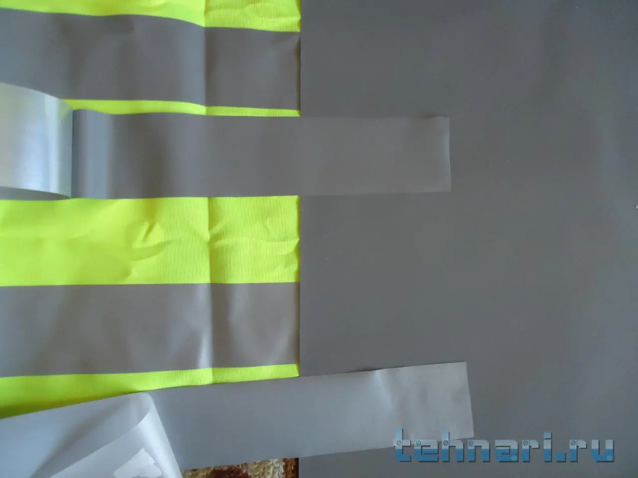

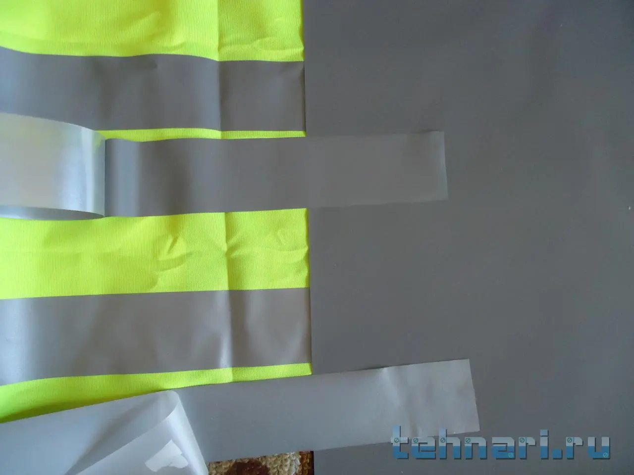

Вполне может быть что наклеенная пленка даст подобный эффект но с пленкой по мимо размера есть заморочки по наклейке на ткань..И думаю дело даже не в стоимости пленки а в эффекте от нее..Толщина слоя поверх ткани играет важную роль(и изменить толщину пленки мы не можем это фабричный материал..)Причем уверен что пленка будет иметь пусть и не большой но пластиковый глянец что не хорошо(есть у них такой недостаток даже у матовых)

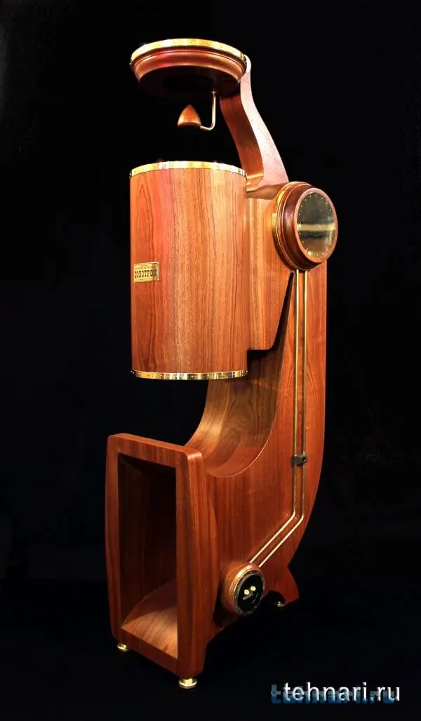

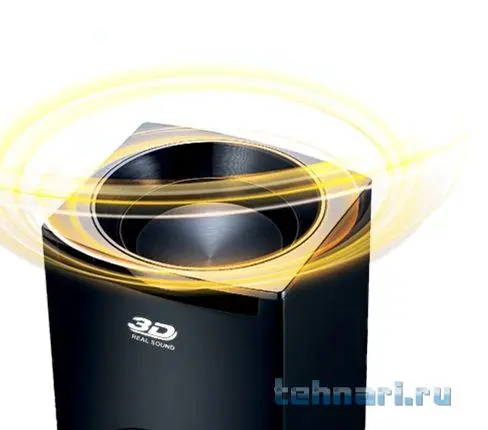

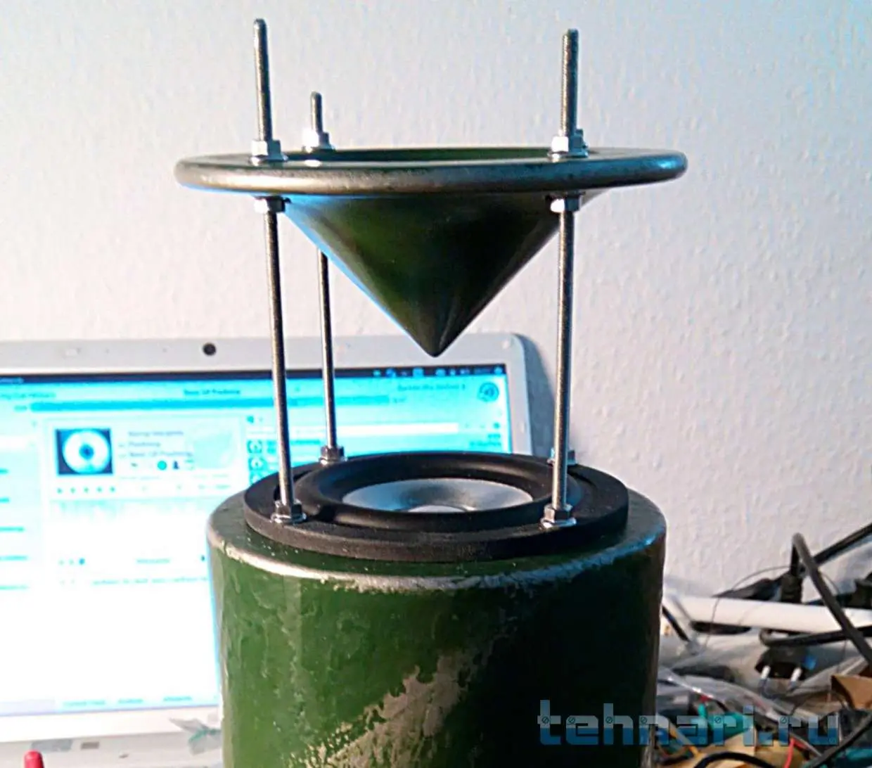

Также рекомендую использовать акустические системы с направленными вверх динамиками..Это изменит восприятие происходящего на большом экране проектора,звук получается не направленным а звуковая картинка лучше сочетается с большой диагональю наших экранов..На форуме нашел акустику на этом же принципе но можно просто направить динамики вверх у имеющихся колонок..Пробуйте эффект интересный..Музыка также звучит не обычно и панарамно.
