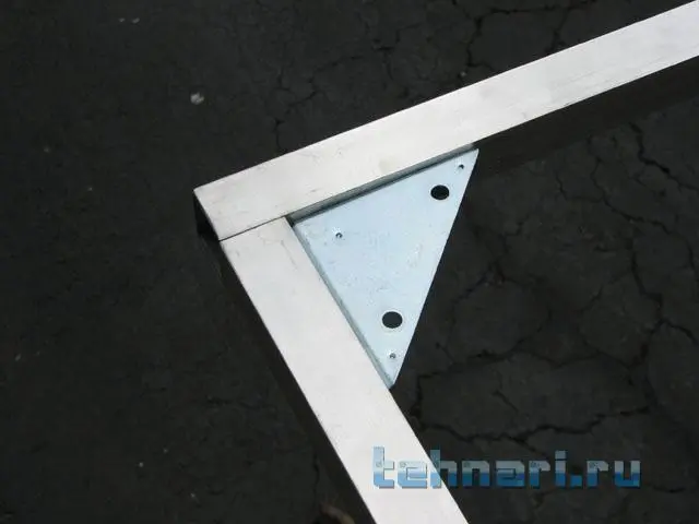

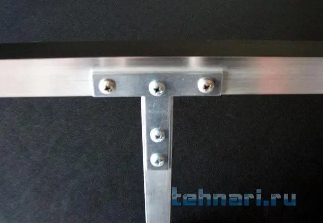

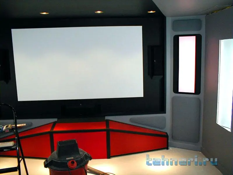

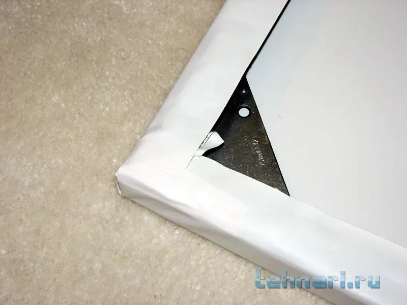

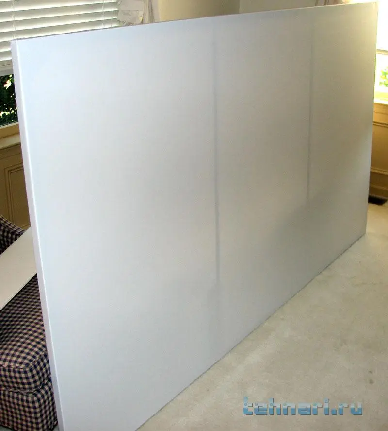

Рама жесткости для экрана(фото с AVS)

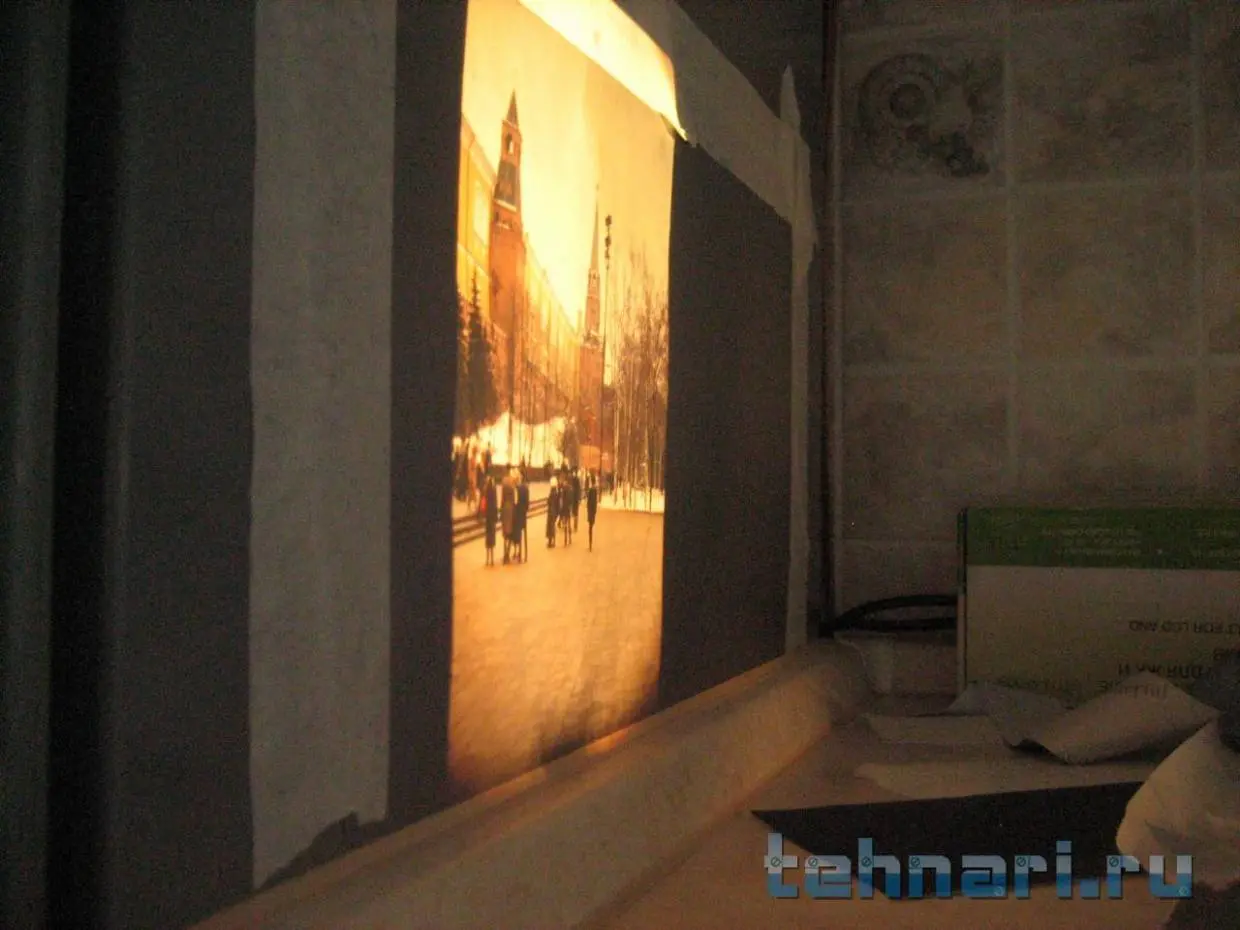

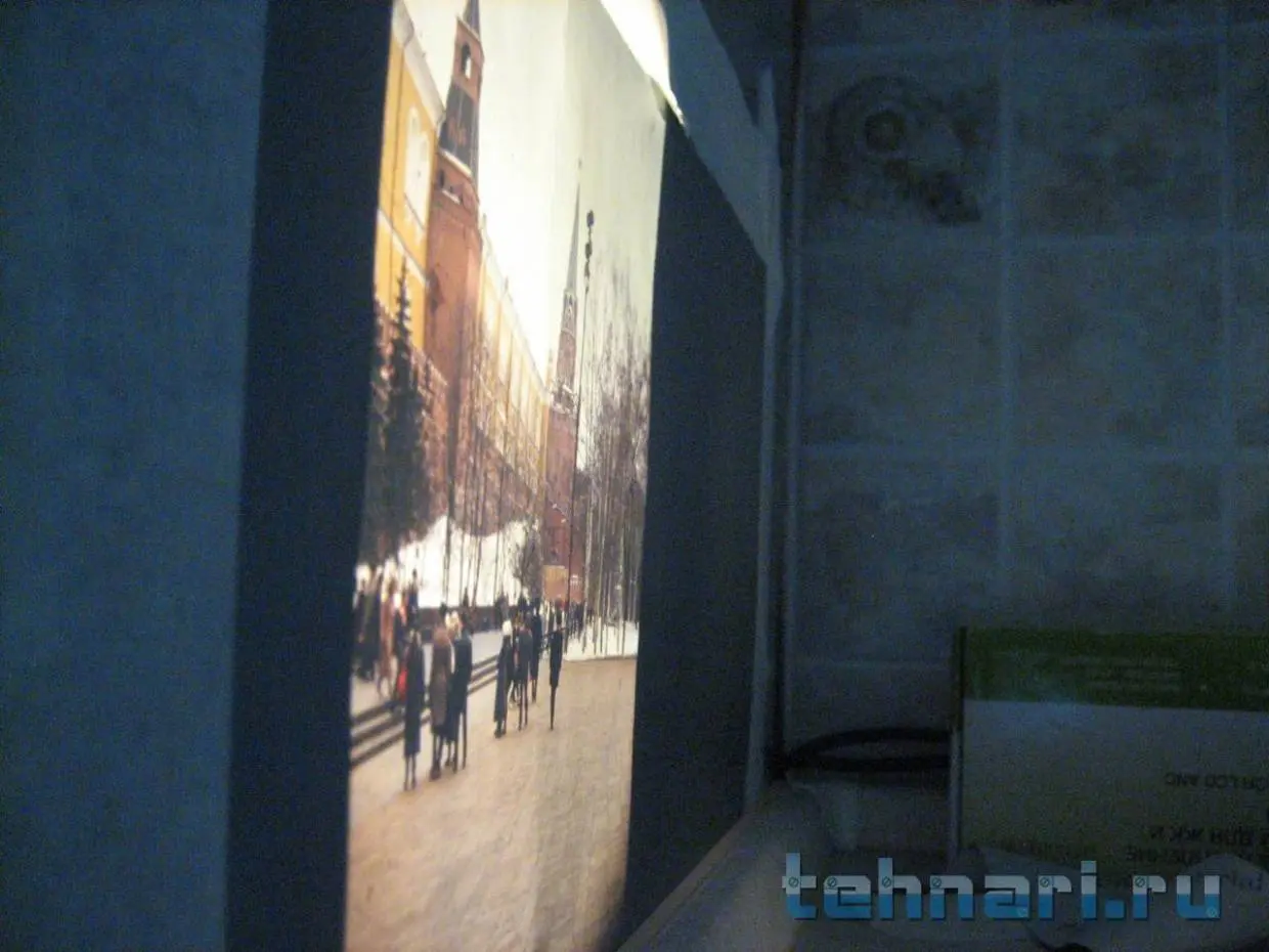

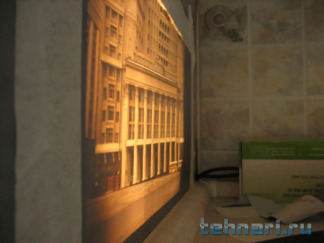

Попробовал часть образца из пленки покрыть бесцветным матовым лаком. Эффект поразительный...Сразу снимается тема так называемого горячего пятна.С увеличением углов повышается белый, а черный чуть ухудшается...Из под линзы наооборот черный - максимальный, белый - немного упал...Но эти ощущения вызваны неминуемым сравнением глаза с той частью образца, который не покрыт лаком...
Потом сравнил ту часть пленки, которую покрыл лаком с самым лучшим образцом, выкрашенным по рецепту DDREDD...Оставил штук 5 лучших образцов из (примерно) 40 выкрасов, которые делал после экспериментов с красками...Так вот та часть пленки, покрытая лаком напрочь убивает лучший образец с выкрасом...(краски в мусорку!) без каких либо намеков на грязь и мурашки, которые есть на выкрашенном образце...А ведь по типу этого образца я собирался делать экран...и образец был лучшим и мне он очень нравился, с выдержанными пропорциями,с добавлением красителей и т.д... Все познается в сравнении...Думаю,что надо пробовать покрыть весь будущий экран из пленки бесцветным матовым лаком ...Ни кого не заставляю эксперементировать, чтобы избежать претензий от той части форумчан, которые с открытым ртом ждут готового решения, а лишь высказываю свои соображения...
Если описать более точно в двух словах, то матовый лак выравнивает отражение пленки. Мы перестаем видеть горячее пятно за счет более равномерного свечения экрана...Ведь горячее пятно на пленке в нашем восприятии образуется за счет разницы в яркости..Центр более яркий, углы более темные...Разница в восприятии этого явления формирует в нашем представлении эффект горячего пятна...При покрытии лаком (или ПВА, как делал HCORE) видимо происходит диффузия и яркость свечения экрана из пленки(да и наверно световозвратки) выравнивается, становиться более равномерной на всей площади...В целом пленка, покрытая лаком сравнима с лучшим моим образцом из красок, (VGT +База+красители+много еще чего)но без грязи и крупного зерна, вносимыми красками...Наверно матовый лак выполняет роль абсолютно прозрачной матовой пленки нанесенной поверх пленки матовое серебро...Думаю меня вариант такого экрана устроит...Достоинства: широкие углы,вполне приемлемый черный,небольшое усиление яркости(сумасшедшая яркость световозвратки для меня излишняя),не критична к умеренной засветке, размещение проектора не привязано к месту просмотра...Высказываю исключительно свое мнение...
SSN да это может быть очень хорошим нейтральным вариантом(я тоже предположил что 5стар можно покрыть дополнительным слоем..) Выложите фотки с не покрытой пленкой и с лаком..
Ну на фото этого не увидеть...поскольку эффект заключается в небольшом падении яркости у линзы и наоборот в возрастании яркости под углом...Ну и естественно исчезновение глянца пленки под любым углом, что вызывало нарекания на горячее пятно...Я не покрывал ни кистью, ни валиком...Просто размазал лак пальцем по прикрепленному образцу, поэтому за эстетику прошу прощенье...Надо пробовать на большом экране...

Всем привет. Закончил только что делать экран и переделывать комнату под нижнее расположение проектора. Рассказываю по порядку
1. Наклеить ткань размером 2280х1280 это ад.
2. Место склейки двух кусков видно!!! На светлых сценах.
3. Место просмотра довольно узкое. Центральное место самое яркое. По бокам яркость слегка падает и я бы сказал это оптимальное место. Ширина дивана примерно 2 метра.
Проектор на высоте 140см
Голова смотрящего примерно 100-110см.
Пока все. Результатом доволен.
