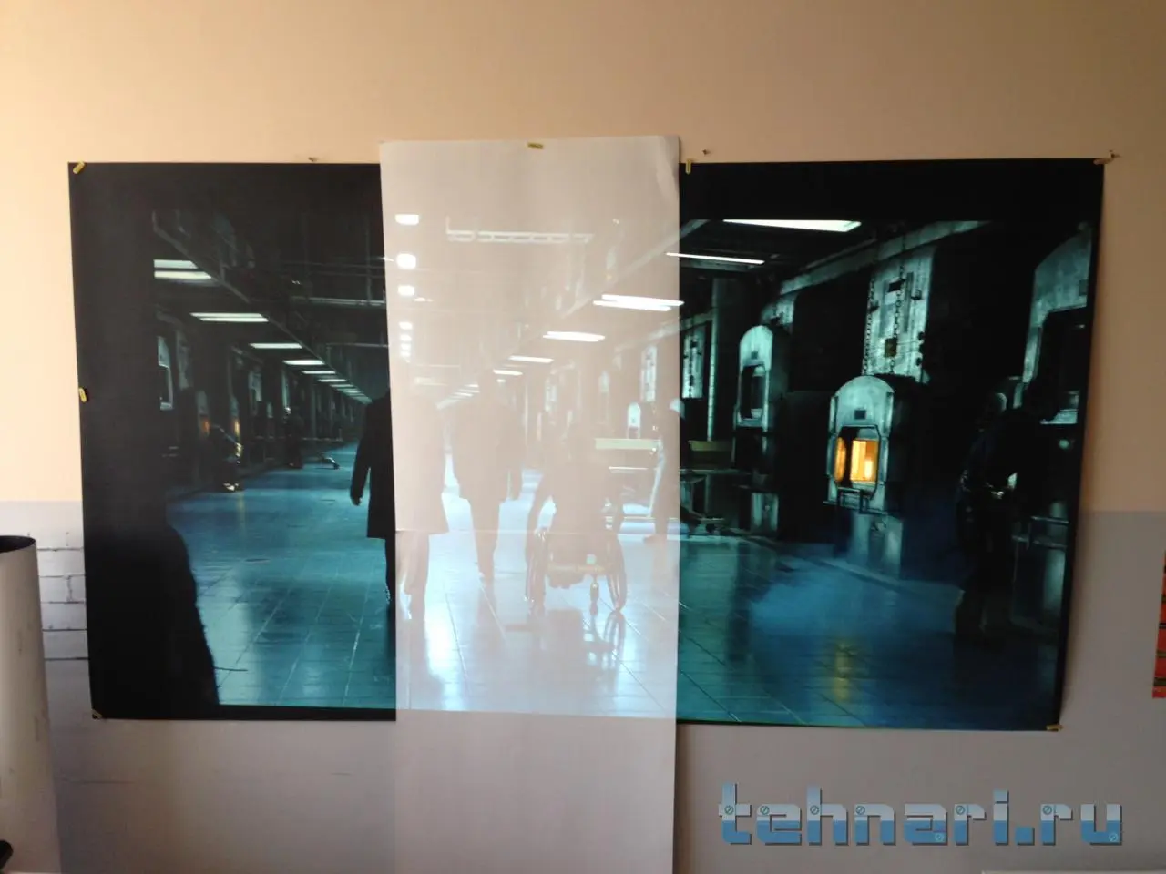

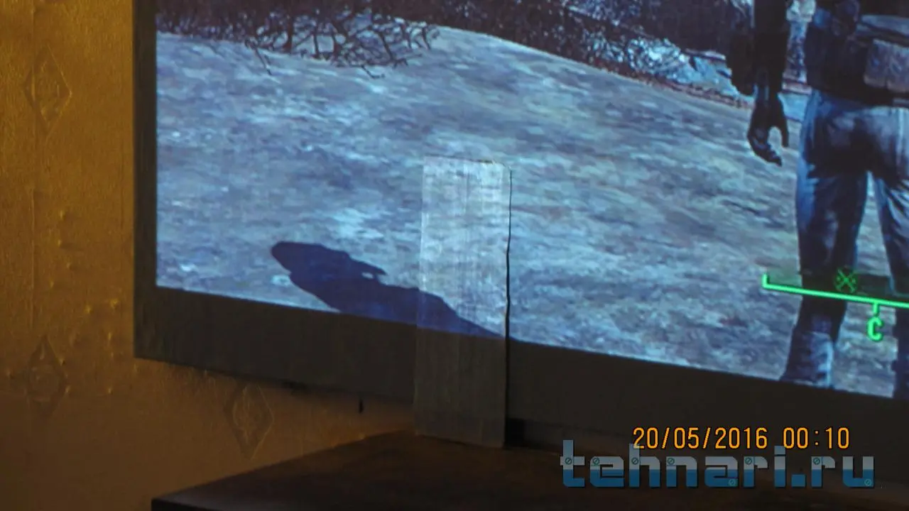

error 404 вот снимки под большим углом с линии проектора..Клей ПВА очень густой и где слой получился толще видны как полосы(где более равномерный слой картинка ярче ткани..) Вот как это применить?

Вот гляньте писали, что на ткани черный хуже , может у меня комната не та, одно фото с вспышкой чтобы понятно где куски, ну и на стену даже если глянуть , а суперсерая , то и там черный хуже, под москиткой не смотреть фото стоя в метре от линзы , и заметил что больше важен перепад уровней глаза- линза по вертикали в пределах метра все терпимо , встал на стул под потолок, яркость упала

Lor 87 уровень черного в действительности зависит от проектора(возможно применить затемняющий фильтр от фото камеры) вот тогда можно оценить глубину черного ..А так черный всегда подсвечен самим проектором изначально..У ткани в зоне хорошего просмотра увеличивается общая яркость ..Глаза просто перестроятся на более яркое изображение и окружающая засветка освещения снижается зрительно..У моего проектора скажем так хороший черный(со свето фильтром картинка была бы просто супер) Но это грехи проектора а не ткани..
Затемнил в редакторе картинку..Ну вот как понять на сколько сильно на пробнике выше яркость..

На пробнике черный чуть светлее и это заметно но цвет и яркость лучше чем на чистой ткани..Да найти бы пленку подобную по свойствам ПВА...Чего то не хочется с покраской возиться(боюсь потерять однородность картинки..)Если найду пленку то дело сделано(и угол будет 40-45 и хорошая цветность и яркость,черный можно фильтром прибавить..но о фильтре пока не задумывался,ну на будущее может..)Ну если с жиру не беситься то и так черный на пробнике хорош..(фото делал при свете ночника)так что не плохо..

Аргентум при диффузии яркость падает а тут яркость увеличивается (вешал на углы экрана яркость все такая же) и кто это сказал что клей ПВА должен пожелтеть? Марок этого клея очень много ,и тот который применил я полностью синтетический(нет крахмала и подобного) и клей сохраняет прозрачность...
HCORE да всё де понятно почему такой эффект!!!! Так как ткань световозвращающая она посылает свет обратно!!! Соответстсвенно подсвечивает слой клея с обратной стороны!!! Свет на клеевой слой попадает дважды! Отсюда и прирост в яркости!! Ну и конечно же углы расширились как раз благодаря ДИФФУЗИИ!!!! Этого нельзя отрицать!!!!
