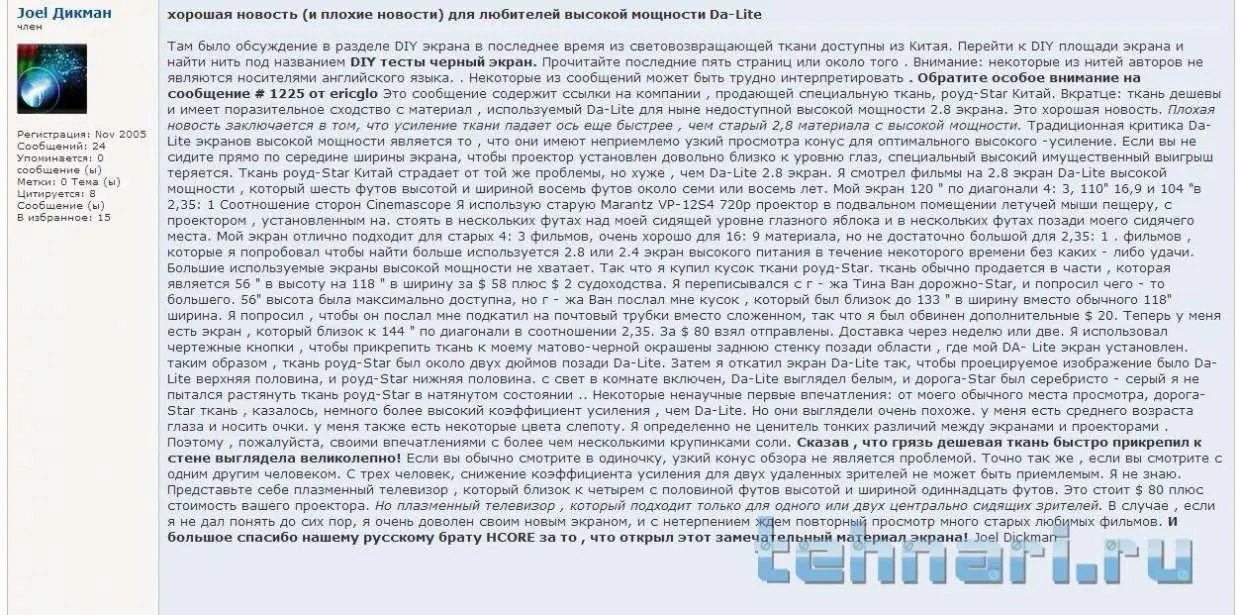

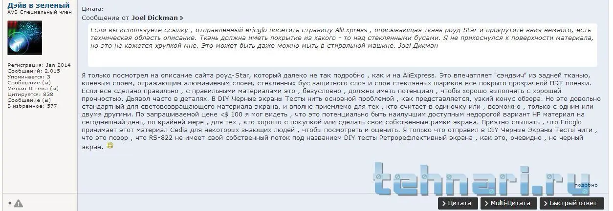

В целом я получил на форуме AVS подтвеждение что Черная энергия,Da-Lite HP на схожих по принципу работы экраны и сильное удивление вызвало появление не дорогих аналогов в виде тестируемых нами тканей..Парни там охренели от увиденного и от низкой цены..Это благодаря нашим совместным усилиям парни!!!!
