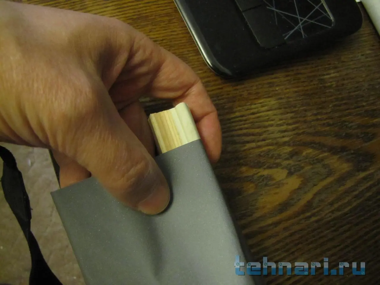

Вот уплотнитель клеить по самому краю рамы..На фото сдвоиная но используем одну(разделяется в общем) Подглядел на AVS..

Уплотнитель крепить к деревянной раме по краю внешнему,так ткань не на дерево ляжет а через уплотнитель. А то раму видно будет,рейки то не ровные и будут через ткань местами выперать,а уплотнитель ещё сглаживает кривизну самих реек рамы.

Уплотнитель дополнительно ещё ткань в натяжке будет держать..В общем так будет намного лучше.Показал на куске рейки,думаю помёте .
