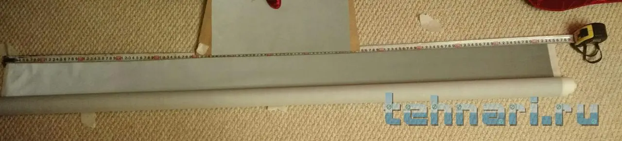

142 см, с окаемкой до 145 !!!.Ну молодцы,не ожидал я такого приятного сюрприза для своих клиентов.

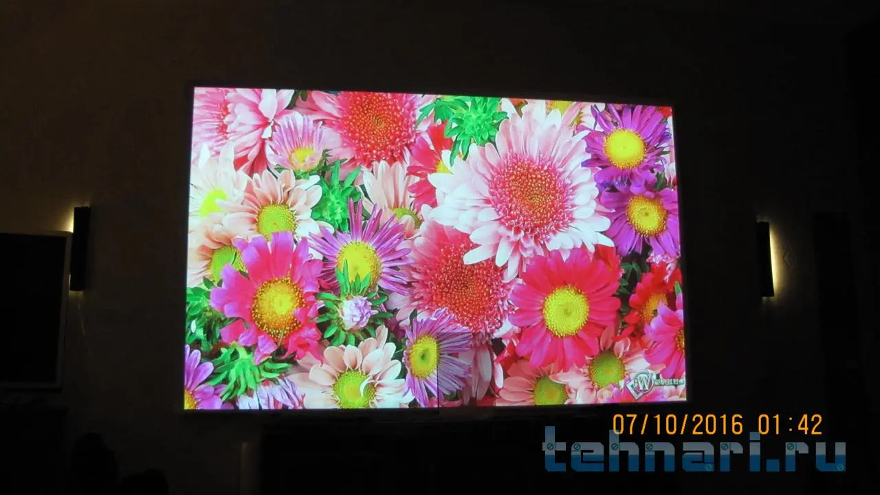

Utbr, спасибо я в ваших услугах не нуждаюсь, я выбрал как оказывается "бракованные" сферы, но я этому даже рад, потому-что они дают более глубокий черный, разность яркости на18 процентов ниже, но мои глаза едва ее замечают . Фото 101 и 822

Глаза штука обманчивая.Про Ваши чудесные широкие углы все уже слышали и поверили,даже почти я. Теперь пошла новая волна,"чудесный" черный. Может уже хватит лапшу вешать?
Глаза штука обманчивая,у них восприимчивость к свету логарифмическая.То что кажется глазам в 2 раза темнее,на самом деле приборы показывают в 6.И мощный проектор не даст глазам увидеть,где 380,а где 450кд.А вот слабый даст.
