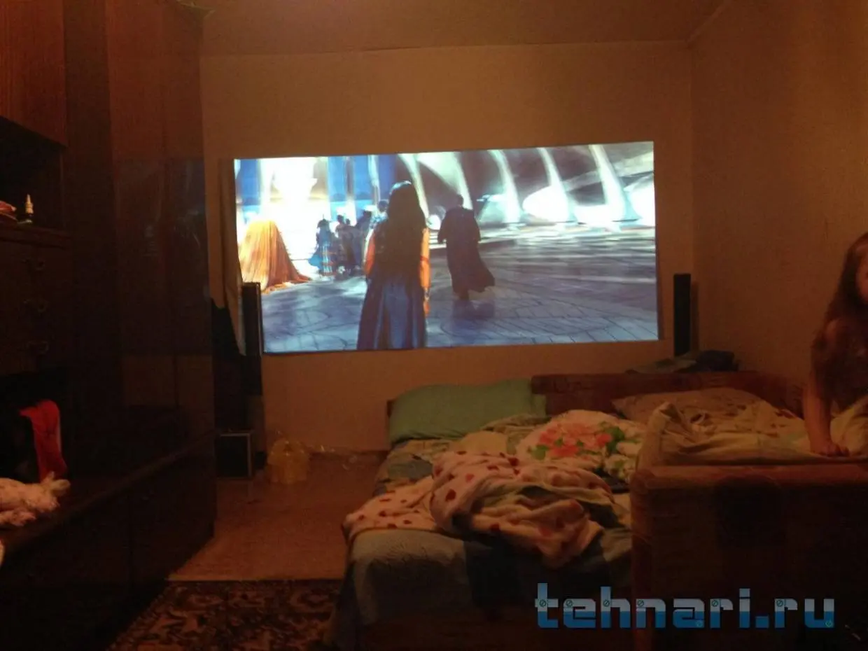

В том то и дело, канешн будут, широкоэкранное кино снимают для проката в кинотеатрах. Вообще не вижу смысла в таком экране без анаморфотной насадки. Получается добровольно резать физическое разрешение проектора...
Почему резать? Если кадр фильма имеет размер 1920*815 (816, 817 где как) т.е. 1:2.35, то уж лучше светить на экран как есть (принимая меры к устранению слегка подсвеченных полос вверху/внизу, если мы говорим о дешевых LCD проекторах типа Epson TW5300), чем сначала его интерполировать до 1920*1080 (что качества не прибавит), а потом искажать оптически (искажать - это формально, практически это будет выглядеть как "исправление", а не искажение). Единственный плюс в анаморфе, как мне видится, это получение более яркой картинки, т.к. будет работать вся матрица... Но с тканью все равно яркость все убавляют.

Я не знаю проекторов в общем доступе с соотношением сторон 1:2,35 из коробки. Для полной реализации проекта домашнего кинотеатра в формате 1:2,35 нужна анаморфная насадка на объектив. Например у меня нет такой насадки, мне длина полотна 3.3 м. никчему. (на форуме, вроде только у Valdemara есть такая система)
Именно поэтому предложили, в начале обсуждения покупки ткани в Китае, этот размер как золотая "середина" для всех, в т.ч. и тех кому интересны эксперименты с полуметровым остатком)
Как вы уже поняли, продавец индивидуально подходит к каждому клиенту.
Проблемы не вижу.
Зачем такой геморой то??? Берёшь кино в формате 2,35:1 и раснягиваешь его в размер полотна!!! И ВСЁ))))) Как то вот так!!!

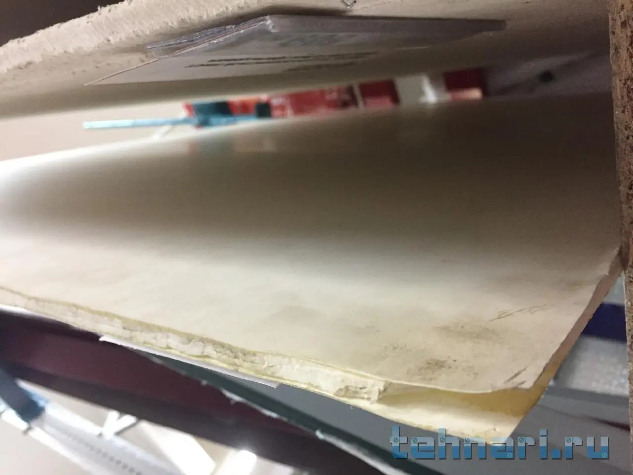

Смотрел сегодня образец сэндвич-панели, пока не уверен что он мне нравится: сложилось впечатление что он не совсем гладкий, а как-бы волнами идет. И края у него надо будет закрасить или чем-то отделать, чтоб красиво было.
К сожалению, не успел посмотреть его в полном размере. Его жесткости не хватит, чтоб без рамы висеть на держателях от стены? Внешне кажется что он будет гнутся как лист вспененного ПВХ.
Толщина у него 1 см, длинна 3 метра. Поверхность почти глянцевая, гладкая на ощупь.
P.S.: Форум повернул картинки на 90 градусов. На фото - образец где-то метр на метр.
У меня 72" экран из этого сендвича - висит на обычном шнурке на одном дюбель-гвозде, не гнётся. Волн никаких не было, закатывал красками. Для экрана >100" возможно понадобятся рейки как рёбра жёсткости. Но это не точно)

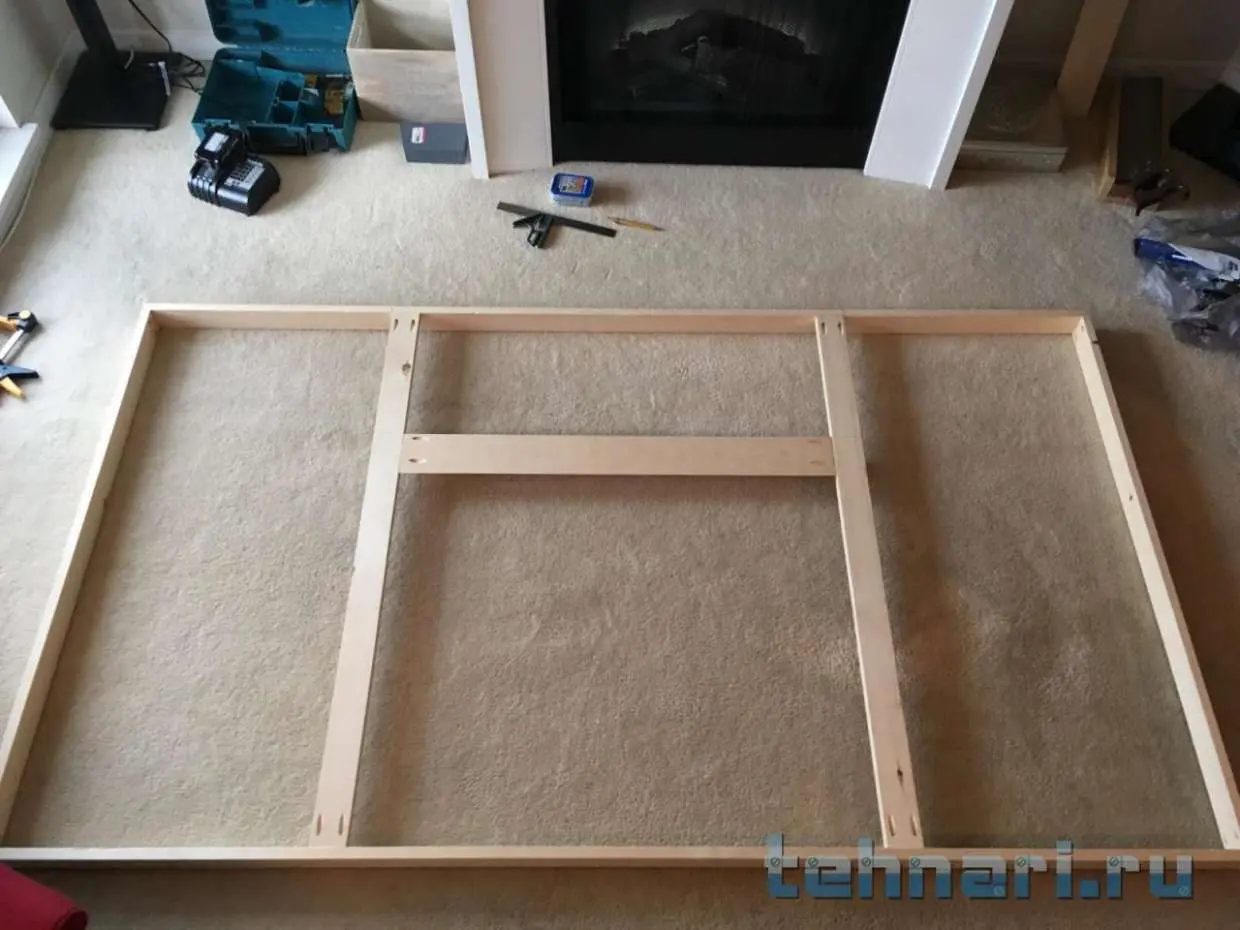

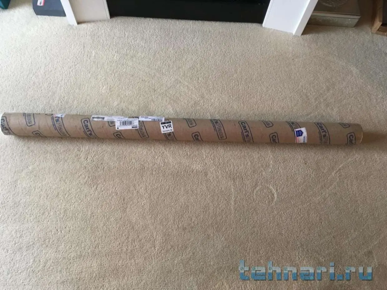

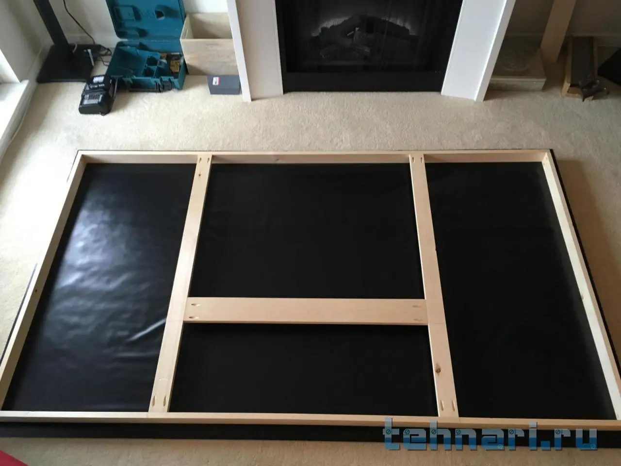

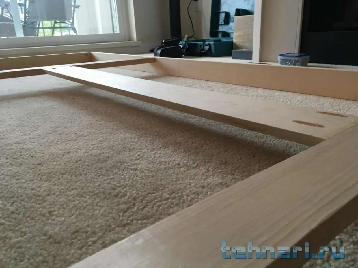

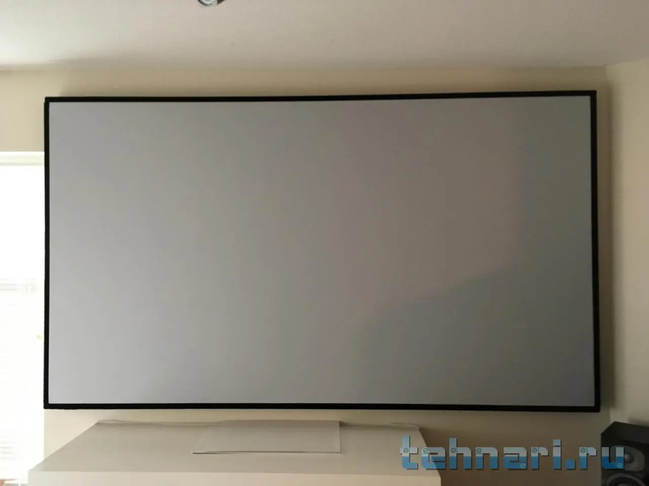

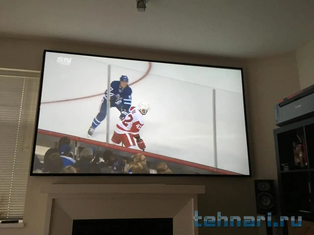

Вот пример крепления ткани(ALR Carls)взял с AVS.

Ну если сендвич-панель не подходит, то почему не использовать гипсокартон влагостойкий, например первый лист закрепить прямо к стене , даже кусками и сделать на 5-7 см. меньше по периметру, и туда установить светодиодную подсветку, а второй уже чисто по размеру экрана закрепить саморезами с подтаем к первому, зашпаклевать места креплений и на тот же обойный клей для текстильных обоев наклеить ткань. Минус такого экрана в случае переезда на новое место жительства его с собой не заберёшь.
Красиво. Но блин столько потеряно полезных см. Если не обернуть, наверное не натянуть. Я хотел внахлест на ткань рамкой накрыть, накрывая у ткани считанные миллиметры
Или вообще выровнять стену, и прямо к стене тем же обойным клеем приклеить ткань если подсветка не нужна. Если рамка нужна полно багетов для картин разных размеров и расцветок
Все это слишком монументально и не для съемных квартир :) Да и не факт, что достаточно эстетично.
Лист гипсокартона достаточно тяжел.
На каркас в варианте HCORE ткань можно в основном крепить по бокам (длина у нас не ограничена), а сверху/снизу закрепить менее тканезатратными способами. Но мне дерево в основе не нравится - у нас при включении отопления резко меняется влажность, и его будет вертеть.
ПВХ, сэндвич-панель, я думаю, будут оптимальны. Пластик можно покрасить в черный цвет перед наложением (наклеиванием?) ткани.
Попробую еще найти алюминиевую сэндвич-панель.
Можно еще посмотреть на конструкцию антимоскитных сеток - там не слишком много материала уходит на крепление, но у меня сомнения что ткань удержится в них и не пойдет волнами со временем.
