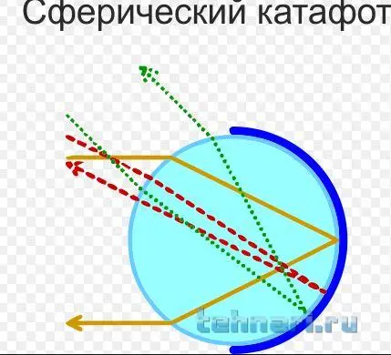

Шарики не полые внутри но 1.51 преломления это показатель чего? Ну то есть на что конкретно в нашем случае это повлияет? На яркость или угол обзора?
Я уверен что это повлияет не на яркость и угол обзора, а на угол возвращения света. То есть свет будет возвращаться под другим углом, что возможно позволит поднять проектор выше над головой.

DDREDD пока только понял из прочитанного на сайте 3м что микросфера с преломлением 1.9-2.4 для сохранения отражения в намокшей среде(видимость отражения знака намокшего от дождя...) В остальном все так же,в дорожных знаках используются сферы 1.51 и 1,7 (2,4-дорогие)

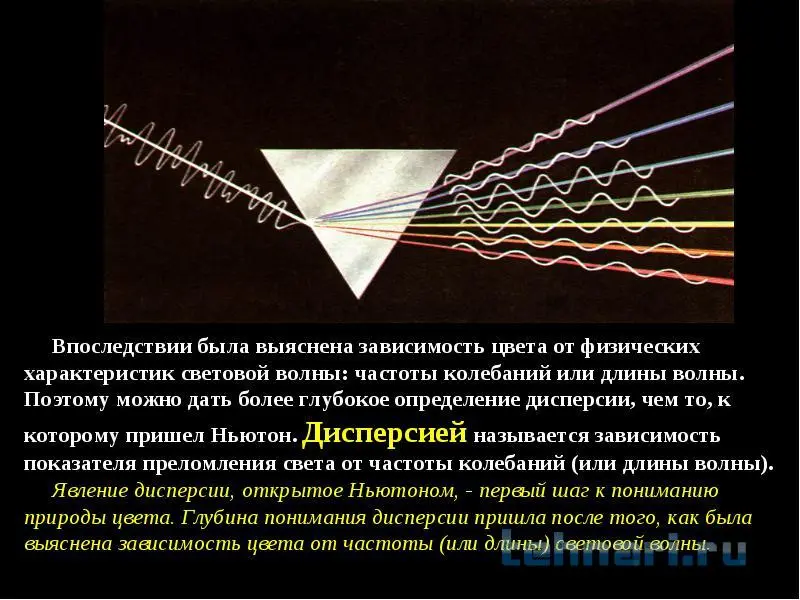

Читал на одном сайте мол бисерные экраны грешат дисперсией что искажает картинку..Ну не знаю, я визуально такого не замечаю... (скорее у слюды такой эффект)
