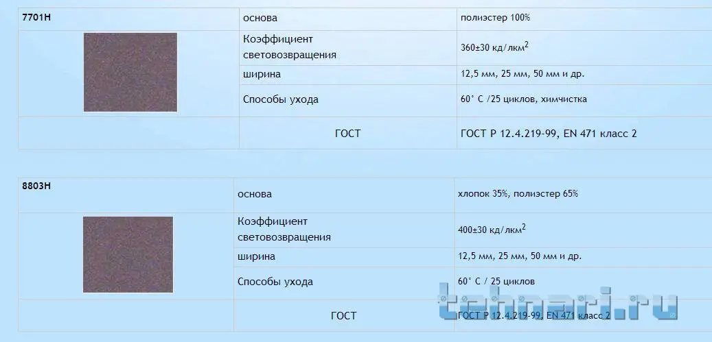

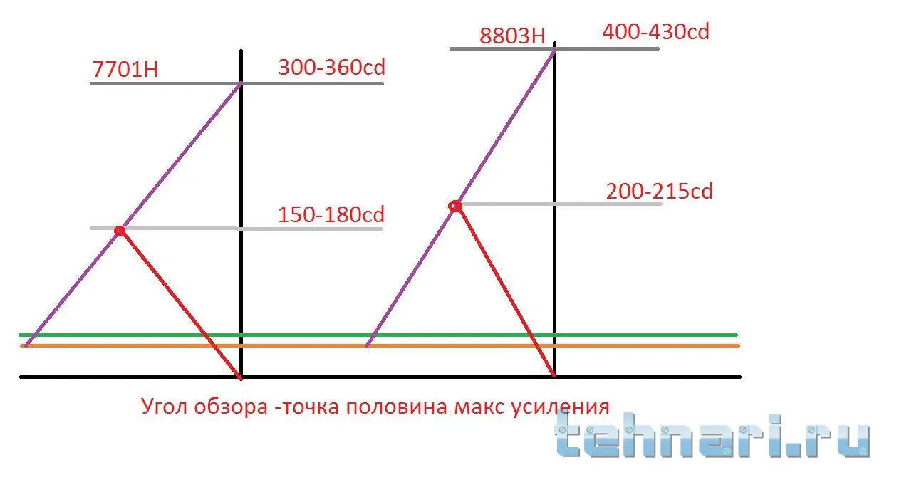

Timburbey и Lor 87 я могу провести аналогию по Вашим описаниям..7701H-RS922s(350-400сd) а 8803H-RS822(400-450cd)..А вот 8803H-Украинский образец.Отсюда RS822-Украинский образец.(400-450cd) То есть мы имеем грубо говоря две группы тканей(400сd) -меньше шума зерна и(450сd)чуть больше шума и зерна.Ткань 7701H чуть темнее(и визуально угол чуть шире) ткани 8803H.
HCORE спасибо,а то искал как иголку в стогу сена!
Угол обзора-половина от макс усиления.

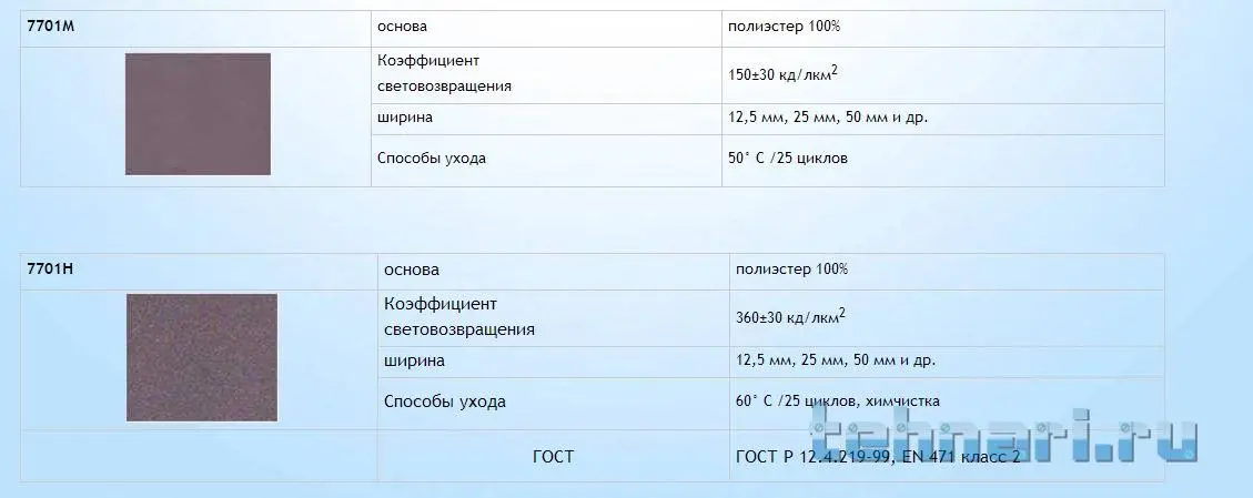

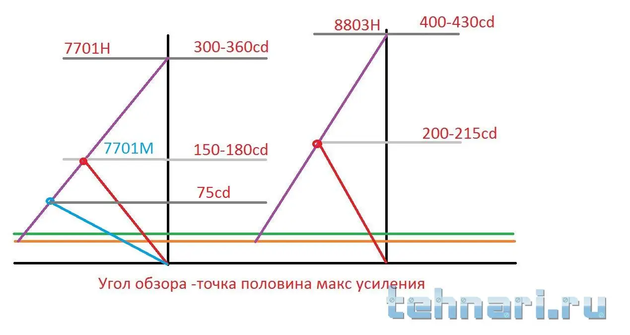

У 7701M макс 150-180сd и угол обзора шире.Как говорит DDREDD -это физика...

И вот тут кроется подвох.Зона просмотра у тканей одинаковая так как мин усиления у всех тканей 0.7 gain,отличие лишь в пиковой яркости.Но надо учитывать что ткань с меньшем cd темнее и уровень чёрного воспринимается как более глубокий.И то о чем говорит Геннадий глядя на свет от фонарика эта зона максимума отражения..Как если бы наши глаза находились у самой линзы проектора.Но мы так не смотрим кино..Мы всегда на неком расстоянии от проектора.И на самом деле у ярких тканей яркость белого выше но меньше уровень чёрного(визуально) и эта яркость заметна в основном ближе к проектору.
Lor 87 И по идее RS 922s это вариант когда и яркость достаточная и черный хорош и при этом угол обзора (средний)..Я так понял это попытка найти готовый вариант ткани что бы не делать дополнительный слой поверх ткани..Но тут можно и промахнуться..Так как дополнительный слой мы подберем каждый под себя а тут заводской вариант и не каждому подойдет..Но да RS 922s-это нечто среднее.Аналогичные свойства у тканей 7701m-7701h
Парни Вы по непонятной мне причине упорно не желаете меня услышать..Углы обзора у тканей разные по причине не одинакового усиления,но эти отличия не критичный так как все равно нужно наносить доп слой.И вот тут Вам карты в руки,задать угол возможно,каждому под свои нужды.Но за счёт некоторого падения яркости(у линзы),то есть яркость падает в зоне проектора,а далее мы только выигрываем.И пока Вы это не переварите в себе,любые разговоры бесполезные,все по кругу! Я уже начинаю не следить за обсуждением,все на том же стоит.
