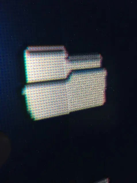

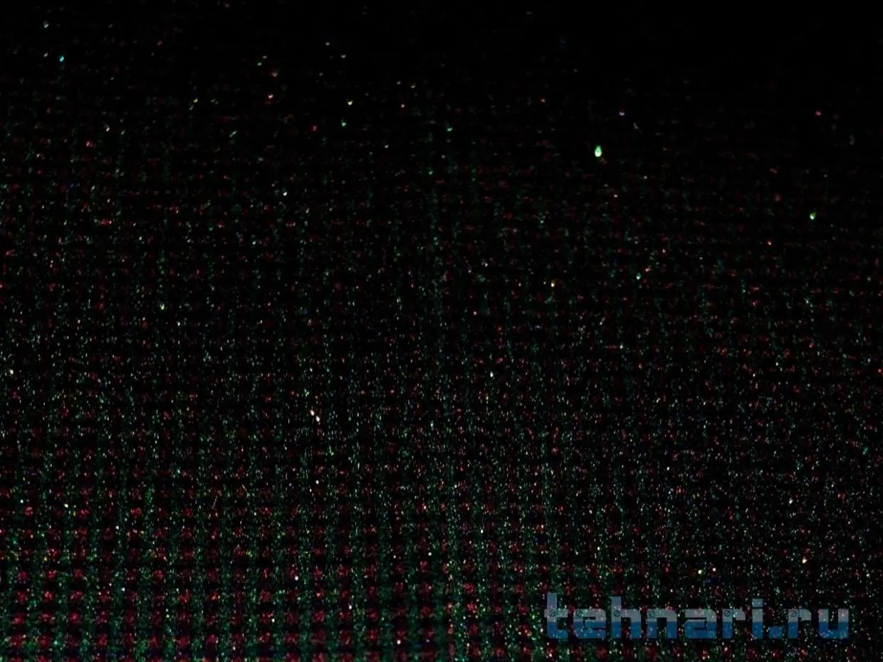

Левая половина папки 8803/правая украинская

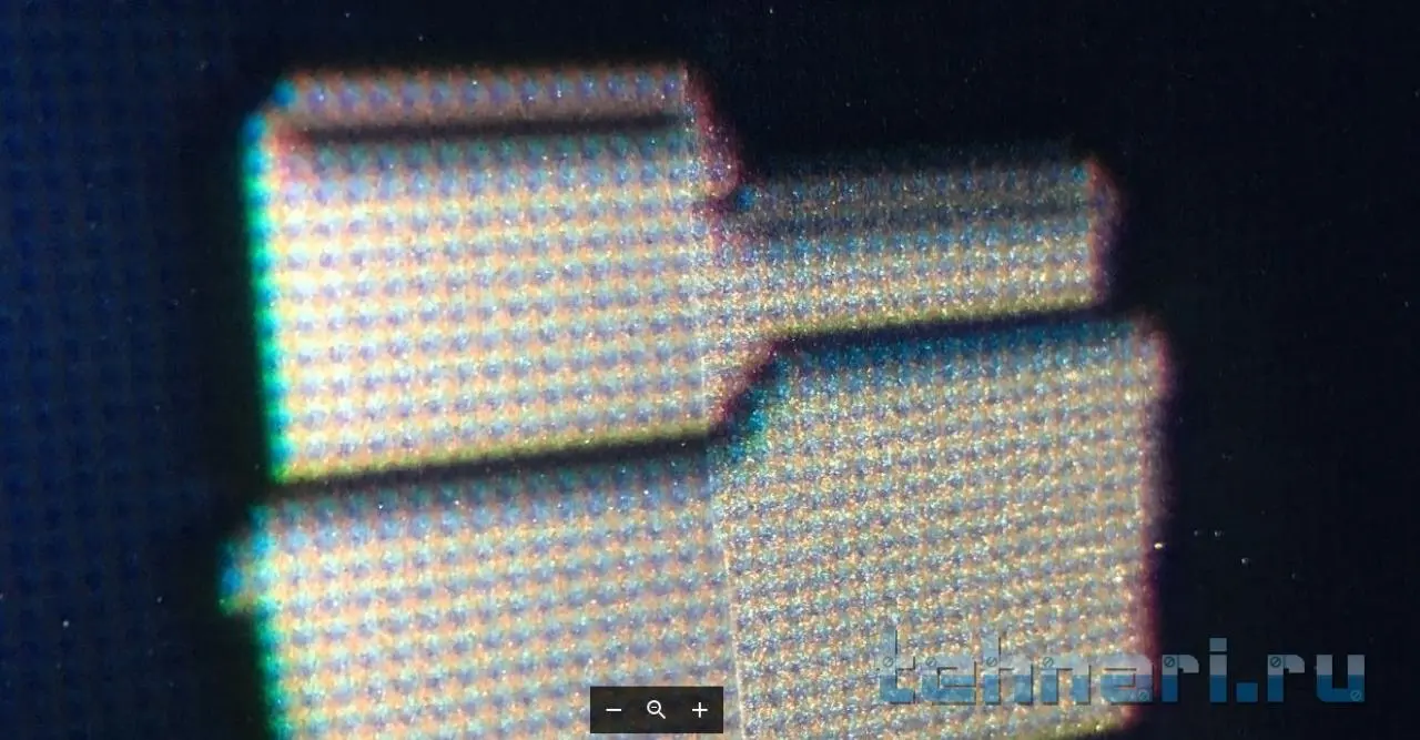

Timburbey не уверен что детализация лучше..На фото это выглядит так как зашумленность картинки на правой стороне..

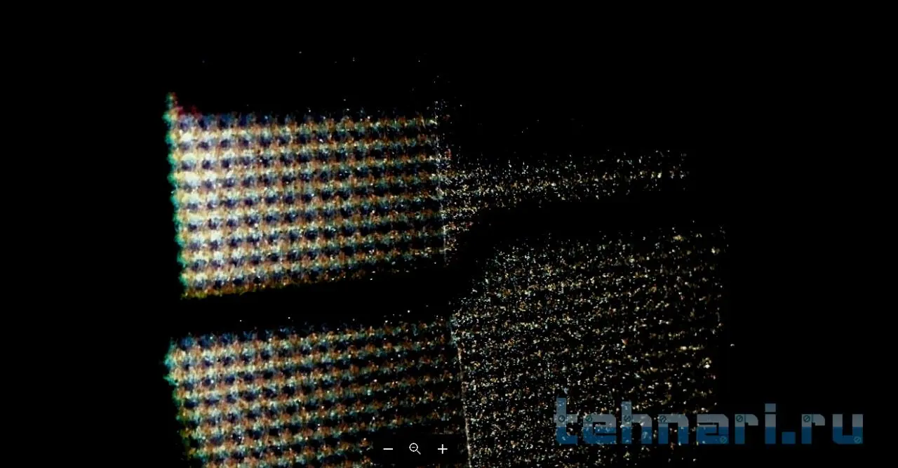

Понизив яркость снимка более отчетливо видно..

Завтра постараюсь еще нащелкать. И лист бумаги приложу для сравнения. На мой взгляд пиксельная решетка четче справа. Но слева чище картинка.

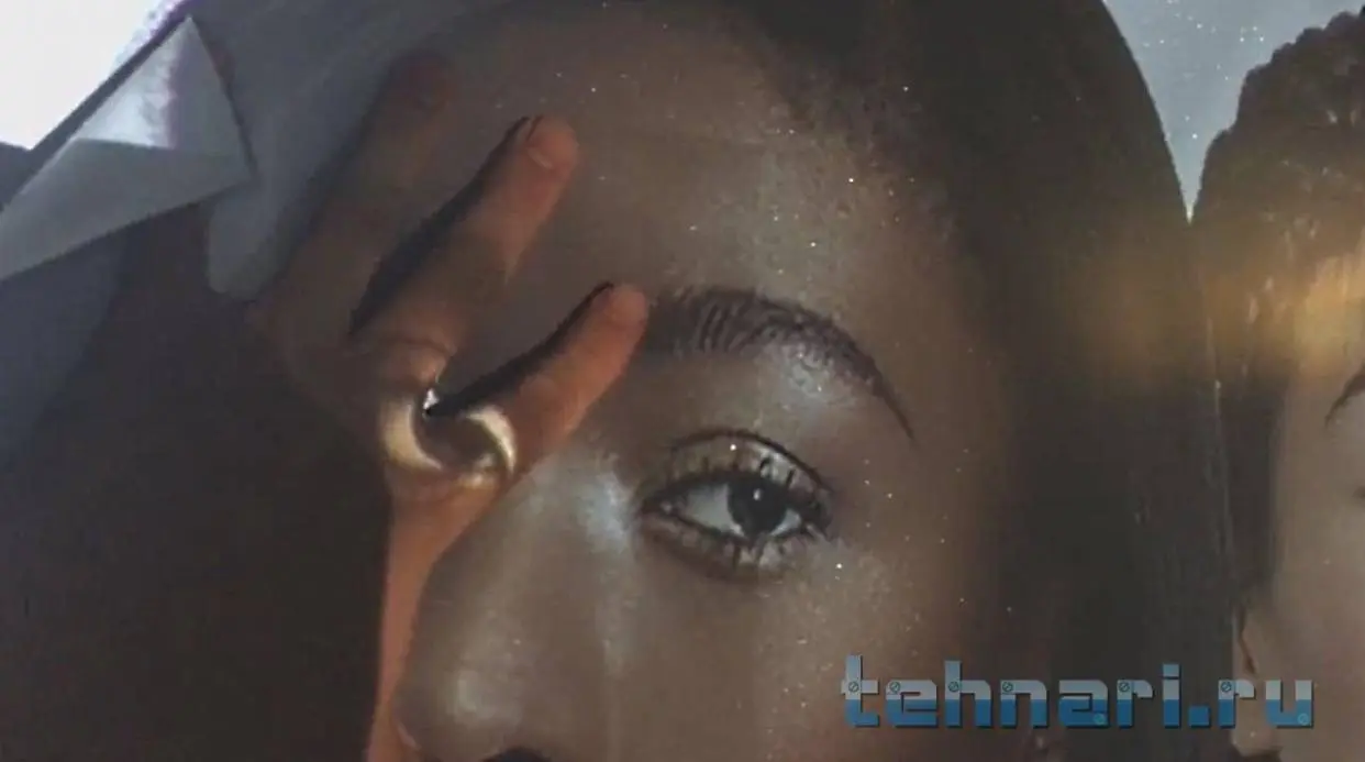

Мне кажется этот шум как перерисовывает картинку и кажется что четкость лучше справа..Но это уже искажения картинки,пиксель как бы из точек состоит..Но у 8803H заметно что яркость выше(если смотреть ближе к линзе) на видео это плохо видно так как снимали под углом..Как раз видно что из за усиления углы обзора не одинаковые(у Украинской чуть шире угол обзора но пиковая яркость меньше,собственно об этом я и говорил..) Но эти факторы совершенно не критичные и ткани можно прировнять.

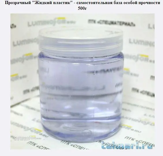

Есть вот такая база особой прочности ,можно попробовать нанести на обратную сторону ткани,или создать смесь для нанесения на лицевую (рабочую сторону).Но это все для жестких стационарных экранов(думаю это похоже на лак,но с доп свойствами.) Пока нет описания состава.Товар только пришел на склад.

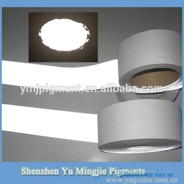

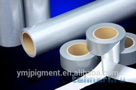

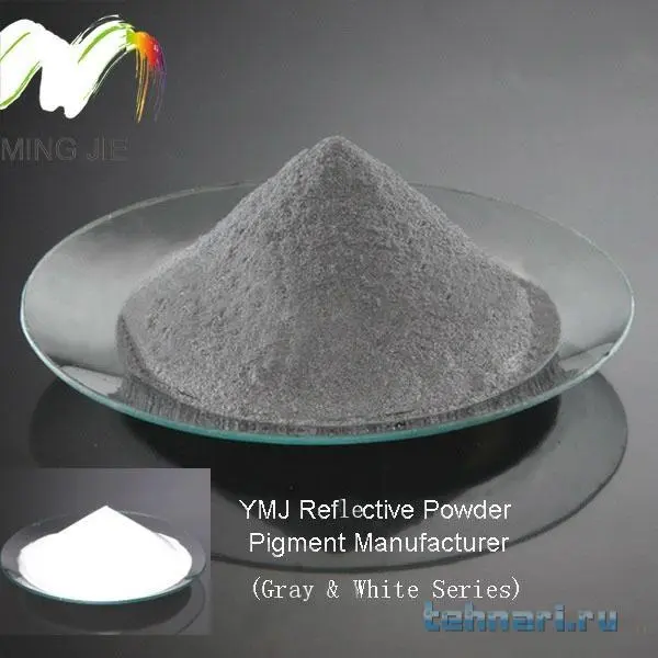

Есть еще один производитель нам мало известный YMJ

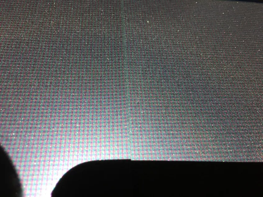

    116.7 KB · Просмотры: 86
Сделал затемнение. По шуму одинаково. Угол при съемке влияет на результаты.
