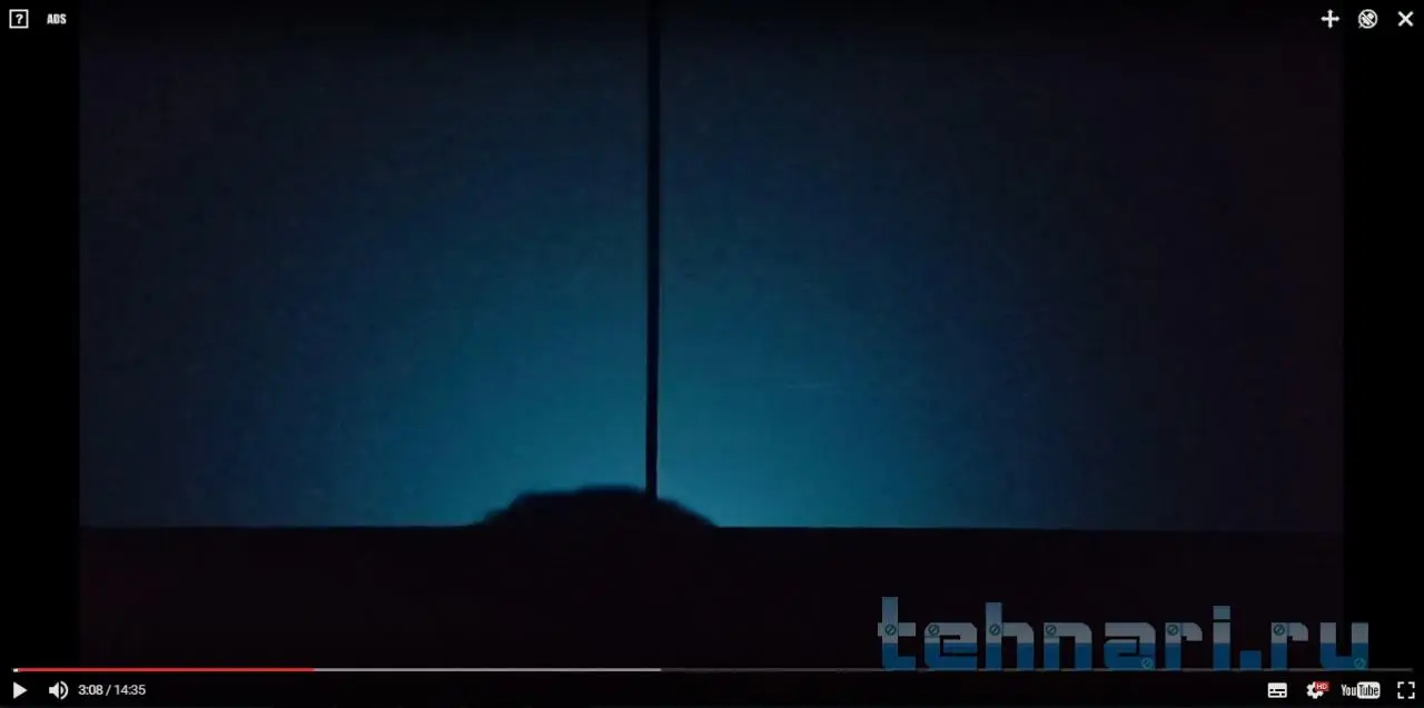

Utybr вот Вам видео )))
    10.5 KB · Просмотры: 93
Да это эффект от камеры. В живую такого нет.
Timburbey.Спасибо,занесу в собств коллекцию.Никому не буду показывать ,тем более в объяве,пока Вы не разрешите.Расст предыд съемок ,где с белой бумагой наверху,до экрана скажите,ведь оно было меньше 2,8м. Мне для расчетов надо знать.
