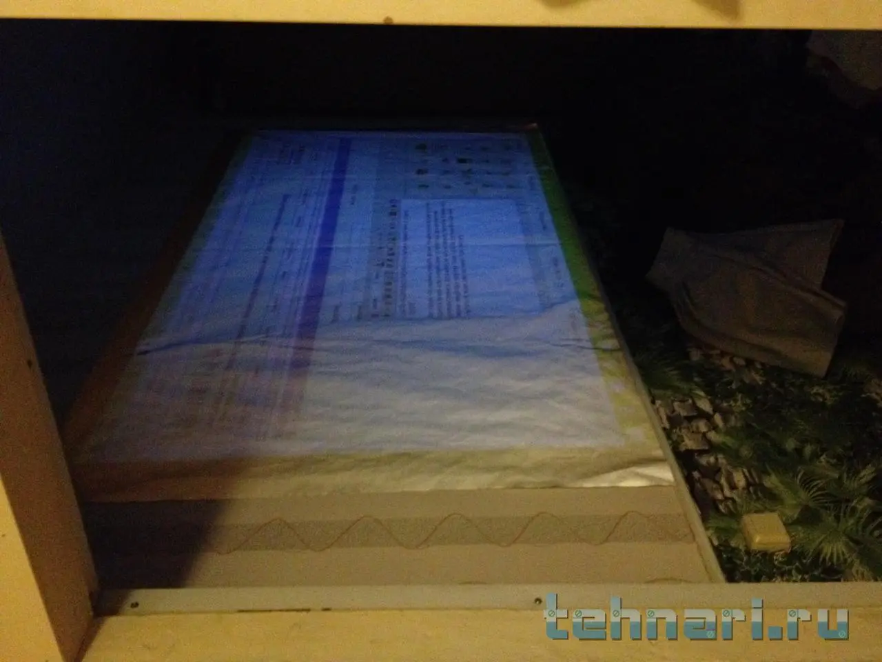

NSHock, ну как вам личико , открылось , на что похоже? Экран в процессе . Фото будет . С основой определился - купил МДФ, это лучше , что было по жесткости ( проверил достаточно разных материалов , но придется стыковать, шпаклевать из-за моего габарита)
фото шума на тканях делал еще раньше , как только получил , в ближайшие дни сделаю еще видео

Timburbey посмотрел видео , смутил один нюанс, я и раньше писал, что рядом с линзой ( у меня слепит , яркость большая фото были) , в вашем видео, где вы говорите от линзы нет такой уж бешеной яркости в сравнении белым листом) , проекторы по яркости одинаковы , все ткани ,что были у меня от линзы особо не различимы, т.е. явно дело не в тканях,и тут вспомнил про оффсет , как у епсон я не нашел , у меня 105% ± 2.5% погуглил бывает и 15%, какой у вас оффсет ?

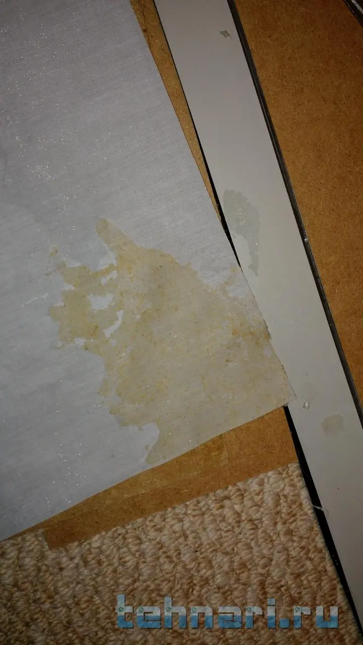

Hcore, да попортил все образцы отрывая их , ткань отрывается с мясом.

1) равномерно нанести на 3.4 метра на 1.42 м не возможно, плюс быстро схватывает, мне быстрый контакт не нужен, я не смогу растянуть идеально ткань на такой длине,дорог каждый мм ( запаса на погиб отражающего слоя дал 5 мм с каждой стороны) чутка ткань поведет и на другом конце будет уже не ткань, а голая мдф, плюс вы не сможете отодрать если вдруг понадобится ткань( вдруг залом или перекос в момент наклейки на финише) , точнее отодрать сможете но ткань потянется и вон, нужно что бы полотно " плавало " на основе , плюс вы скорее всего не сможете нормально выдавить лишний воздух, есть клея про которые вы говорите с увлажнением водой , но смысл какой? тот же пва водой разбавить слегка и катай валиком.
сейчас покажу фото что происходит при отрывании ткани

Гугл в помощь...сначала хотя бы про свойства клея надо почитать
На основу наносится клей а потом на него накладывается ткань, все прекрасно равняется и удаляется валиком, скребком или на худой конец куском пластика, равномерно клеили декорации а это далеко не 3,4 на 1,42..

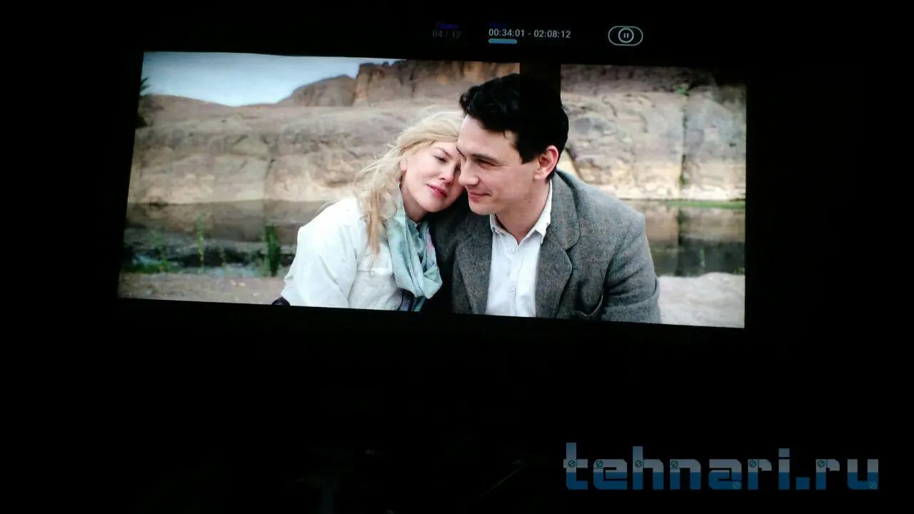

Вот только что закончил смотреть фильм. Увидеть самое лучшее качество удается только если смотреть прям от проектора, дальше картинка начинает темнеть. Если встать на ноги на кровать так чтобы боковая часть экрана находилась напротив, после сесть на корточки или еще ниже опуститься, экран цвет не меняет. Проектор UNIC 46 с трех метров смотрится не плохо. Заснял на телефон пару видео и фото, качество фото в темноте мягко говоря не очень. Завтра вечером попробую на фотик заснять, может лучше выйдет. Видео грузится пока.

Lor 87 не понял про яркость ничего.
Яркость ткани у линзы больше чем у листа. И это на видео видно.
По offset нет информации. Но сдвига линз не хватает.

я знаком с такими клеями и большинству они не подойду только из-за цены, и эксперименты с тканью я ставить не хочу если вы уверены, что этот клей ни как не повлияет на слои отражайки , то почему бы и нет

да больше, не в этом суть , а вопрос на сколько больше сейчас найду свои фото
будет понятней, о супер -с юника свежее фото есть я как раз об этом фото с линзы)

Timburbey, посмотрите у себя в сравнении с белым листом вот мой старый пост http://www.tehnari.ru/f190/t246346/index110.html#post2394110
когда я снимал видео у себя рядом с линзой около 30 -40 см лист конечно не черный , но слепит с этого места и смотреть ближе к линзе (вечером) нет возможности, на нижнем фото уже не помню сколько от линзы , белый лист на черной голове, вот я и озадачился почему у вас отличается, хотя проекторы приблизительно одинаковы по яркости и ничего в голову кроме как разный оффсет не пришло. сделайте пару фоток от линзы и все станет ясно
