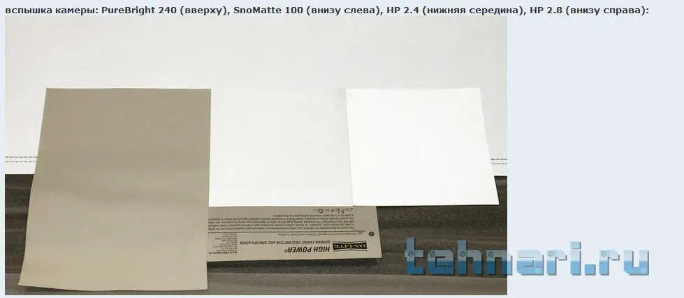

Timburbey если сказать упрощенно то светящаяся краска под сферой будет иметь белое свечение но оно намного меньше по интенсивности чем яркость самой сферы..Отсюда создается обман зрения и краска будет не белым цветом светить а выглядеть как темно серая..Нам как подсказка лист а4 на фоне ткани..Лист белоснежный но на фоне ткани он темный. Так же работает белый экран Da-Lite HP.Там на белый винил напылена микросфера(а экран контрастный,только внешне не серого а белого цвета..)
