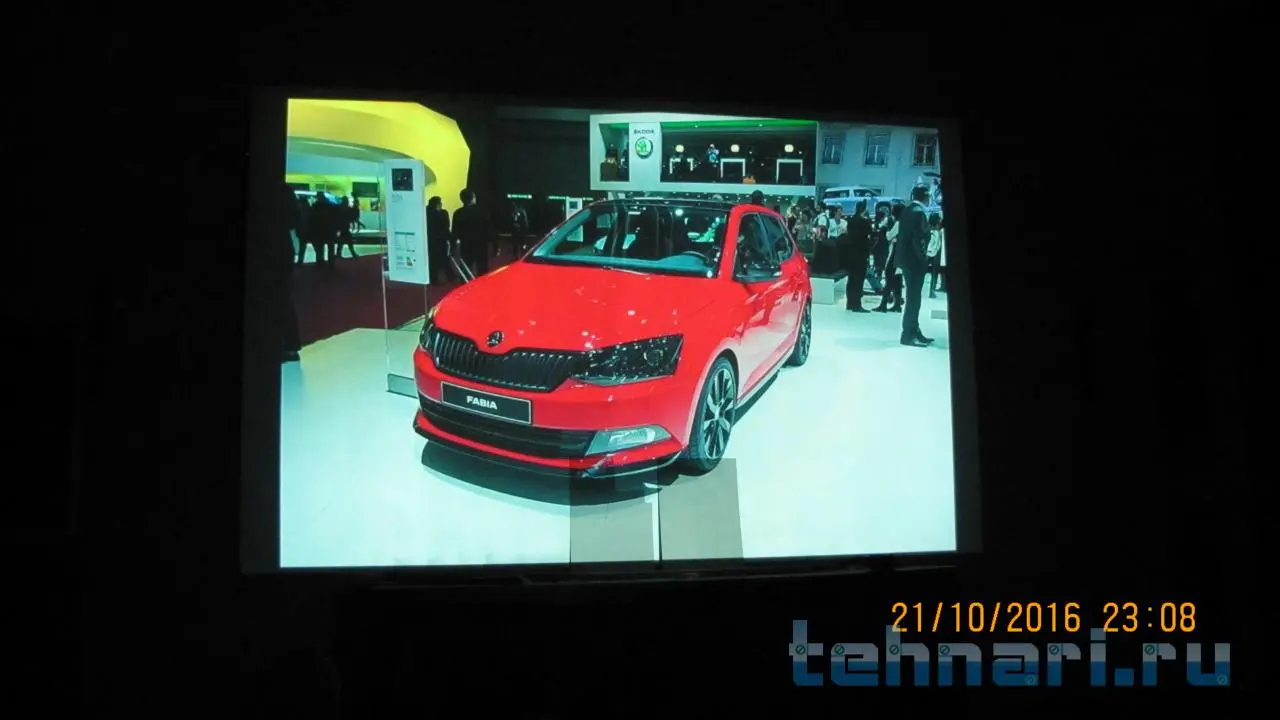

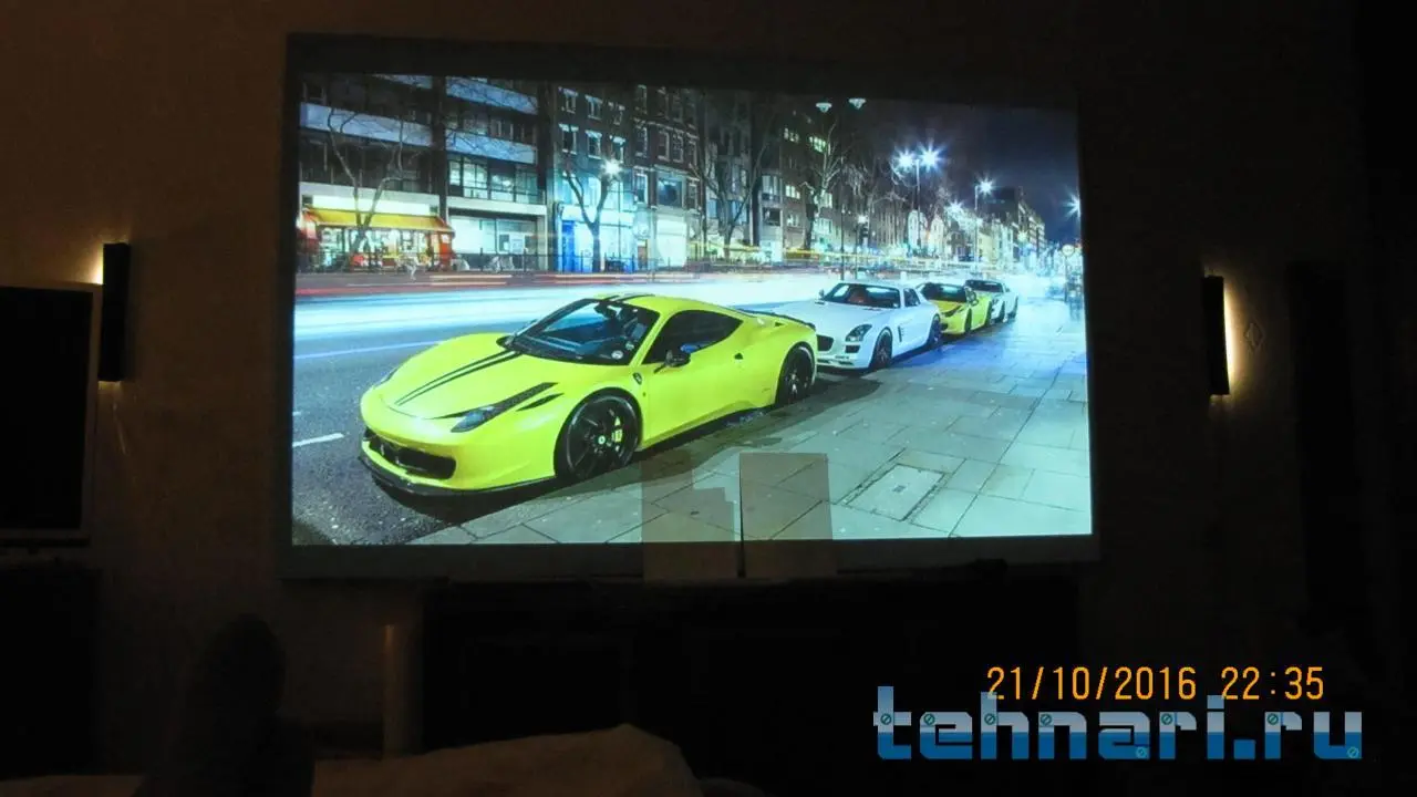

И фото в темноте с места обычного моего просмотра..Скажу свое мнение-картинка на экране не зависит от того включен боковой светильник или нет(сравните фото с светом и без)

Сравнение с светом и без..Светильник слева 40вт.

Уверен что самая большая проблема(чистой) ткани-это расположение проектора.Для ткани очень важно ,критично,что проектор пытаетесь поднять под потолок(свет отразиться в сторону линзы)У тех у кого установлен проектор под потолком(чистая ткань)-не лучшее решение.Я даже не планирую поднять проектор..
