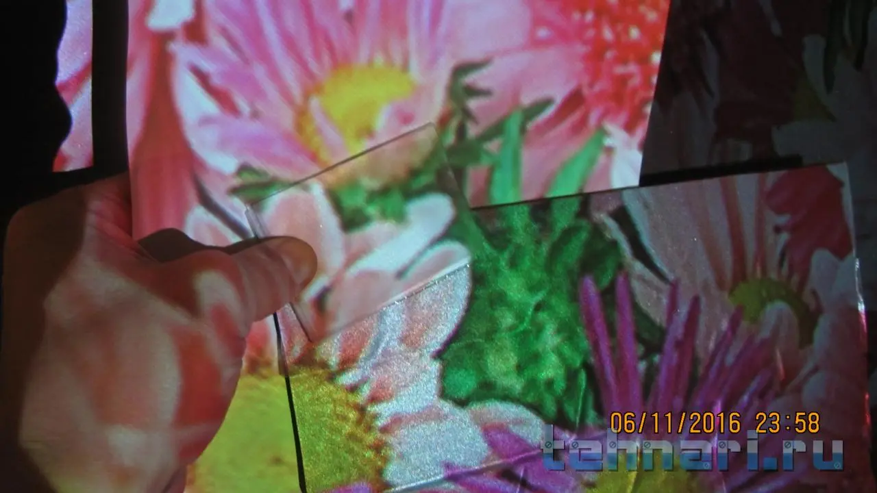

utybr все верно,я как раз матовую пленку от 9905h использую..Матовая и без текстуры..Интересно найти аналог.А в чистом виде 9905h глянцем наружу..Матовая с внутренней стороны.Казалось да черт бы с ней решеткой ,не видать с 3-4 метров..А картинка все же лучше становиться,значит есть в этом смысл.У меня уже зрение подсело я не вижу решетку с места просмотра но вместе с решеткой пропадают и другие дефекты на картинке..
Немного снимков малого пробника 8803H+стекло+пленка мат..Как то вот так.

Я не знаю но выглядит картинка иначе,более выигрышной.Пофоткаю на фоне белого листа,так увидим различие от обычного белого покрытия..Проектор на минимуме потребления,шуршит чуть слышно.
Вообще вариант не жгучий черный ..Но есть улучшение.Нижний большой образец -9905H

Вообще не правильно так снимать образцы. Ткань 8803н яркую срочную картинку отражает но когда стараешься вблизи фоткать не так это выглядит..Думаю правильно с места просмотра фоткать..Но так хорошо видно что на малом пробнике минимальные шумы,картинка чистая.И кажется чёрный очень светлым,темнее в живую..Но это что то между картинкой на а4 и 8803h.Середнечек так скажем.

Наделал снимков но большинство не в фокусе..Вот скажите если не смотреть на разный контраст есть различие? С места просмотра я вижу что картинка другая,но сфоткать правильно не могу..

Ну присматриваясь более тщательно заметил что пленка матовая может использоваться только в пробнике просто что бы увидеть какие процессы происходят ,но буду искать замену пленке среди смесей..
Угол шире чем мне нужно,а терять полезную яркость не хочется..Более прозрачная должна быть пленка(в дальнейшем смесь..) Это повлияет не только на угол обзора но и уровень черного(черный будет глубже)..Хотя даже сейчас усиление пробника не намного но выше чем у а4..Картинка более контрастней на пробнике..Надо довести до оптимума(на использовать смеси..)
Можно заменить ткань(даже нужно) на слой микросфер и в этот слой внести изменения..Так будет быстрее чем подобрать нужную пленку -используя подобранную смесь..Стеклошарики 2500-3000 за 25 кг мешок есть в магазине..Изготовить краску плевое дело.Да шарики намного крупнее но за матовым слоем не видно зерна..Их размер не проглядывается через матовую пленку(слой) ..И способ нанесения в виде краски упростит сам процесс(наносим на нужную поверхность)
Нельзя забывать что клеевой слой у пленок вносит изменения и не в лучшую сторону..Хотя удобно бы было -купил ,наклеил пленки и все..Но каждый слой должен быть подобран иначе это пальцем в небо..На саму ткань не в коем случае не нужно клеить пленку!!!! Это сразу сведет на нет усилия..Наклейте кусочек прозрачного скотча на ткань и все сами увидите..
