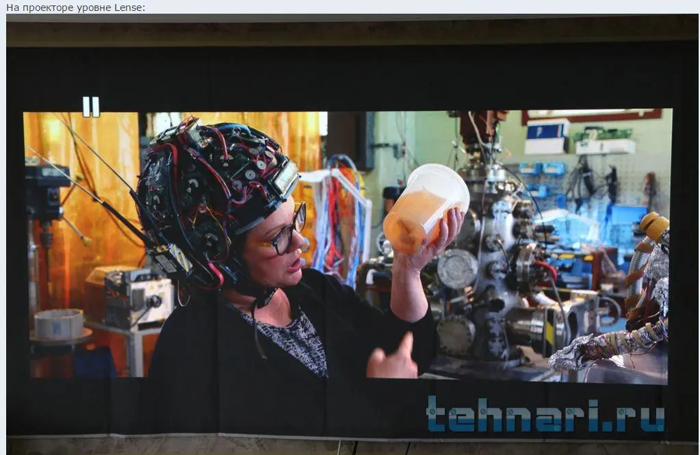

Фотки парня с Москвы выложены на AVS (ткань RS 822) Проектор под потолком..Эффективное расположение проектора на уровне зрителя(нижнее крепление проектора,если это возможно то наилучший вариант!) Судя по складкам ткань только из посылки(первые пробы)

Расширение угла обзора зависит от прозрачности верхнего слоя,а что бы убрать глянец(блики от линзы) нужно слегка матовая поверхность..Вот Вам и верхний слой для микросфер..Главное подобрать определенную прозрачность этого слоя.Так же отмечу легкое размытие решетки без особой потери четкости(но мелкие зернистые артефакты так же не видны)..
Как выяснилось клеить матовую пленку прямо на ткань нет смысла(угол сильно расширяется-эффект как если на ткань клеим прозрачный скотч) почему так получается? Так влияет сам клеевой слой пленок..По этой причине нужна прослойка между микросферой и пленкой(что бы избежать прямого контакта микросферы и клея пленки) опыт со стеклом навеял мысли,решено подобрать смесь для этой прослойки(это вариант если будем клеить поверх ткани пленку..)
Но есть вариант просто покрыть ткань составом(включающим в себя и свойства матовой пленки).Пленка не сомненно придает экрану законченный вид и это эстетика..Нанести равномерно смесь трудная задача но можно попробовать.
Sipsik супер белая краска улучшит видимость белого в картинке но еще больше размывается черный(и это в полной темноте,про просмотр при освещении можно сразу забыть)..Для чего собственно наносят н499? Хоть немного улучшить черный в картинке..Но при этом проседает яркость..Ткань с микросферой дает реально другой и мощный эффект!!! Но конечно требуется доработка этого материала(он создан для иных целей..Мы его приспособили под свои нужды но назначение у материала совершенно иное..) Не надо наивно полагать что купив ткань(за 30$) получите аналог фирменных экранов(7000$)стоимостью..Но ткань дает очень ощутимый результат.
Я не буду давать пропорции смеси а укажу лишь на компоненты(их назначение в смеси) так каждый сам подберет что ему по нраву ..Если за хотите действительно хороший экран придётся потратить время(нет и не будет универсальной схемы) Ткань это начинка(отражающий слой) обязательно нужен слой для рассеивания.Большинство будет смотреть на чистой ткани -уверен....(дабы не усложнять себе жизнь)
