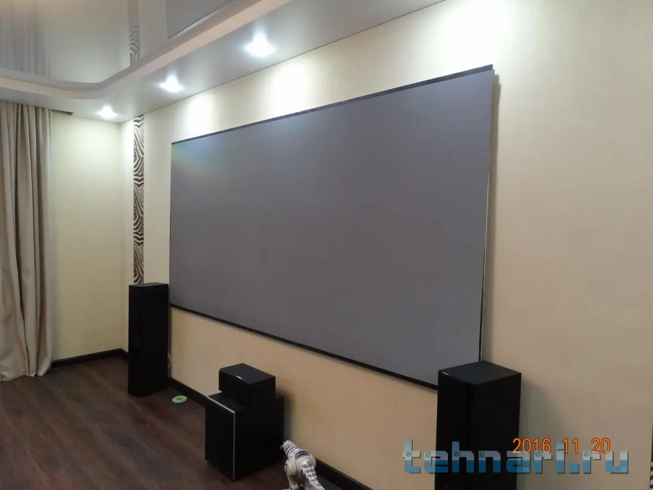

Разглаживал с паром на самой малой мощности(паровая станция),тянется плохо,140 см было,растянул до 141 см и мне хватило чтобы закрепить края степлером.
Разгладится, но если натягивать на рамку все равно будут видны морщины, особенно они видны когда смотришь сбоку от окна, конечно при просмотре даже серьезные замятия незаметны. У меня идеально легла на ПВХ сендвич панель 1,5х3 метра, на простой обойный клей, края не отпадают. Чтобы лучше держалась ткань, зашкурил 180-ой наждачкой. Да и экран относительно легкий.
А нет фото того, что получилось?
Ткань при высыхании не покоробила панель?
Сама панель не выкручивается? Или есть рама?
Планирую в скором времени сделать так-же, только вместо пластиковой панели использовать алюминиевую, и поклеить ткань на скотч 3М (есть шириной 90см у нас в городе).
Когда купил ткань, пришла она естественно мятая, разгладил ее утюгом с парогенератором, по окончании глажки, так как еще не было основы, решил повесить ее на штангу. В связи с тем, что утюжил на гладильной доске, учитывая, что ткань длинная, отглаженные участки опять становились мятыми (она легко мнется), но незначительно, думал "отвесится", за два месяца даже мелкие замятия не разгладились. Вывод, смысла "отвешвать" нет". Поэтому, делал экран так, купил алюминиевый квадратный профиль 14х14х1,5 двухметровый, сделал рамку и прикрутил к ПВХ сэндвич панели, шурупы к панели прикручивал только по горизонтали. Потом зашкурил наждачкой и покрасил панель с баллончика в черный цвет. Красить думаю, смысла нет, ткань достаточно плотная. Намазал обойным клеем «Момент» для текстильных обоев и приклеил валиком. Наутро, на панели появилось пару «волдырей», это не критично, можно сказать не видно. Потом вычитал про клей «Оскар», он уже разбавленный, наверное, будет лучше держать. Панель не ведет, новых волдырей не появляется, края также не отпадают. Фото сегодня выложу.

Для просмотра натянута или наклеена разницы в картинке никакой не будет. Вопрос эстетики, как для меня наклеенная лучше смотрится, но это только мое мнение. Думаю, что натянув ее, все равно хоть где-то будут видны замятия.
Планирую в скором времени сделать так-же, только вместо пластиковой панели использовать алюминиевую, и поклеить ткань на скотч 3М (есть шириной 90см у нас в городе).[/QUOTE]
Тоже вариант, а сколько по цене и весу будет?
Для эстетики нужно сделать рамку, пока руки не дошли.
Отлично смотрится!!! Для эстетичности рамки не хватает ты прав!!! Но на мой взгляд показалось что чуть чуть пониже экран надо повесить!!
Спасибо! Да хотел повесить как в кинотеатре, где зритель ниже экрана, особенно в первых рядах. Сегодня повешу ниже, посмотрю изменятся ли ощущения от просмотра.
Руслан3 посвети на экран интересно как при свете и приглашённым смотреться будет.
При дневном свете сделаю в выходные, с работы прихожу поздно и уже темно, а при лампочках сделаю сегодня, пока только фото, так как не разобрался как выкладывать видео.
Соглашусь, здорово! А я бы ещё чуть побольше экран сделал, вроде комната позволяет!
Да я и сам хотел. В идеале для моего расстояния 4,5 метра и проектора Epson EH-TW 5300, экран нужен не менее 150-ти дюймов. Состыковать ПВХ панель без шва в ширину и длину, у меня получится, а вот ткань нет. Поэтому, буду ждать больших размеров ткани.
Вроде как 2/3 экрана должны быть выше уровня глаз. Лично у меня центр экрана совпадает с уровнем глаз, мне нравится, не надо голову задирать :)
