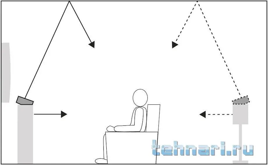

lakhreev вообще наигравшись с 5.1 пришел к выводу что для меня лучше 2.1 (что то не прижился много канальный звук..)Но динамики колонок левого и правого каналов направленные вверх,а саб смотрит вниз(с соблюдением фазы конечно же..) Так получаю мягкое не направленное звуковое поле с эффектом окружающего звука..Мне очень нравиться.
Что то подобное реализовано в Atmos от Doldy...
