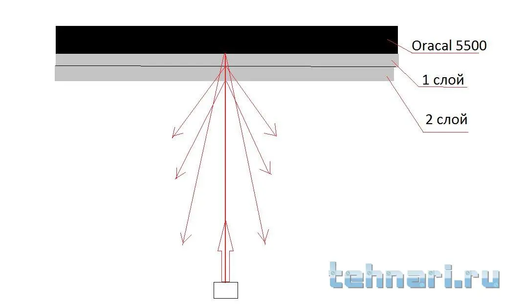

По поводу пленок есть еще такая мысля..Матовую пленку клеить в несколько слоев,то есть если пленка достаточно прозрачная и слегка матовая то слоями можно нагнать пирог подобрав нужный угол обзора,постепенно расширяя угол(каждым слоем матовой пленки)
Учитывая очень малую толщину этих пленок можно не опасаться двоения картинки..:star2:
По поводу этого Илья говорил что второй слой убил усиление и чёрный!!!! Видать пагубно влияет пирог из матовых плёнок!!!

Это плёнка ORACAL 5500-070 черная плёнка!! поверх заламинировна матовой плёнкой (любой) !!! И ВСЁ!!!!!!
Кстати забрал сегодня свой сэндвич из плёнок!!! УРААА!!!!!

По поводу нескольких слоев из матовой пленки-это смотря какая матовая пленка,отличие их в прозрачности и наличии пескаструйного эффекта(лучше вообще без такого или что бы был очень микроскопический подобно пленкам для экрана телефона..Есть с пленки просто мутные на вид есть с текстурой..)
Илья получил отрицательный эффект наклеив матовую пленку в два слоя( убив усиление и уровень черного )потому что пленка имела малую прозрачность.
Матовый слой нужно подобрать а не клеить что есть под рукой..
