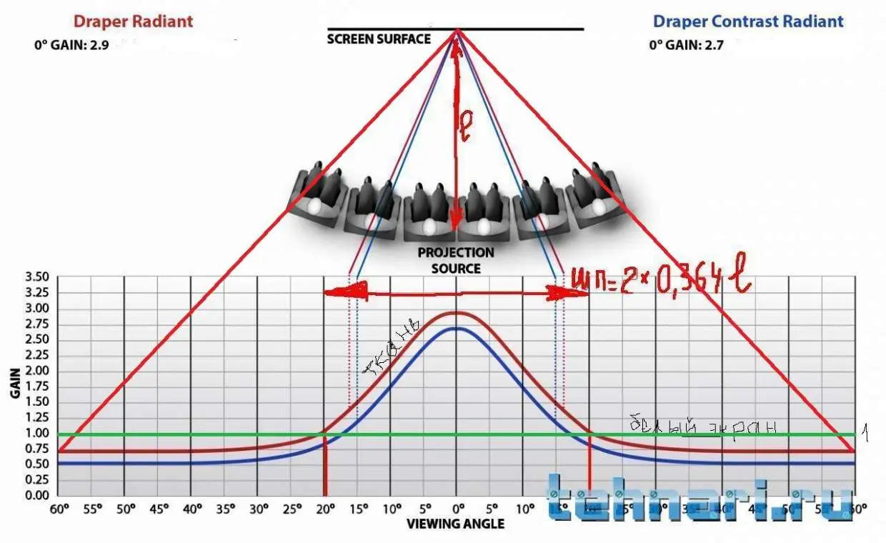

Если расст от зрителя до экрана 5м и проектор на уровне головы,то все поместятся в 1м ряду.Если расст 3,5м ,то 3-4чел задний ряд,остальные первый ряд.Как в Кинотеатре.Начертите на полу линии +-20гр от оси экран-проектор и рассаживайтесь не выходя за линии.

utybr ну не так категорично ..Картинка будет и за пределами 20 градусов но яркость ниже чем 1.0 и минимальное усиление на чистой ткани будет 0.6-0.7 и этого так же в принципе достаточно для просмотра но это уже конечно не то..А яркость у самой линзы ужасно высокая(но реально с этой точки не кто смотреть не будет..) И свечение фонарем дает ложное представление о работе экрана,надо светить проектором..А то создается впечатление что за зоной в 20 градусов -бездна и тьма кромешная..Нет конечно же.Но картинка наиболее привлекательная именно в зоне 10-20 градусов от оси.
График должен выглядеть вот так..А то не точное представление у людей глядя на оригинальный рисунок.А всем известный SI Black screen вообще имеет усиление в пике 0.8 gain..Но вся линейка этих экранов серого цвета(темнее -светлее)

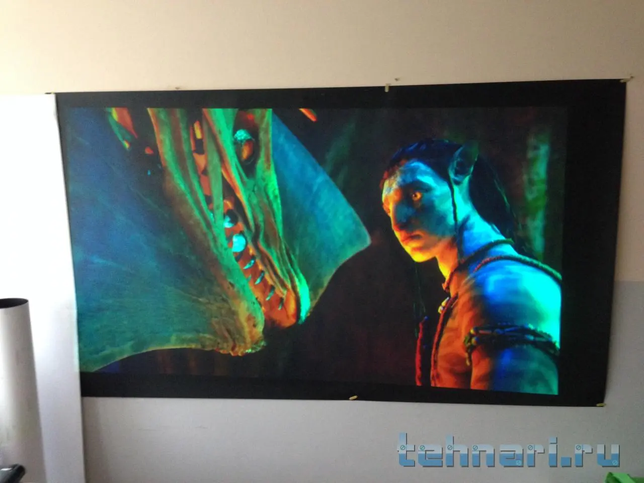

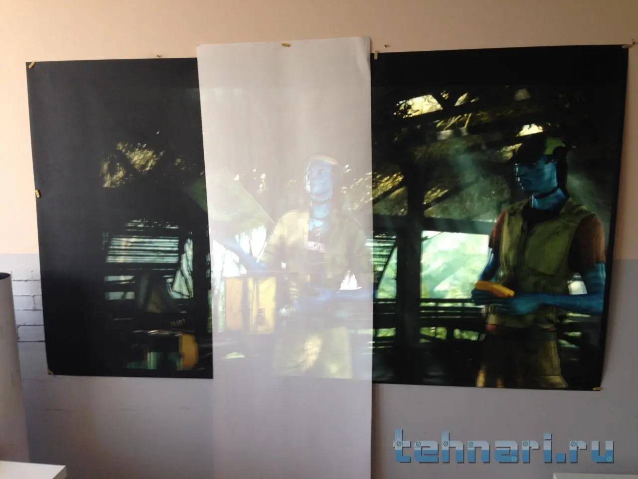

Плёнки с белым листом я уже делал!!!! ВОТ ОНИ!!!! Да и к тому же при дневном освещении!!!! Вам никому это ничего не дало!!!! А ткани пока нет у меня!!!

ПОЛНОСТЬЮ С ТОБОЙ СОГЛАСЕН!!!! Только в добавлении к сказанному скажу что ткань отсекает все паразитные засветки!!! ТАк же влияет уровень освещённости серый цвет в 11 утра будет светлосерый, а в 23:00 когда уже сумерки, почти чёрным!!! на фото уже ткань 101

По поводу плёнок!!! Нашёл косячёк который не всех устроит!!!! Наблюдается малый угол обзора по сравнению с тканью по двум причинам!!! 1. малая мощность проектора ( думаю от 2000 люмен будет просто огонь) и 2. Это малая яркость всего полотна!!! Оба фактора связаны между собой!!! Отражение у плёнки намного ниже чем у ткани, поэтому слабый проектор не даёт нам возможности разширить угол!!! Сказано бестолково и грубо, но опираясь на видео sirius1111 при большой яркости там помоему из под любого угла обзор нормальный!!! Соответственно если у проектора 2000 или больше люмен то всё просто супер!!! ( забыл что когда первый раз ездил на тесты то брал DLP проектор, а у него 2500 люмен!!! поэтому всё было круто!!! Ткань мне понравилась потому что я под любым углом у себя в комнате комфортно смотрел картинку так как усиление ткани в разы было выше!!!! Это плюс для моего нынешнего проектора!!! НО!!!! если соблюдать условия просмотра ЭГОИСТА то картинка аж глаза режет от цветов и контраста!))))) прям очень нравится!!!! скажем так!!! на мой взгляд у плёнок контраст и глубина чёрного получше!!! Смысл в чём!!! При большой яркости проектора отражаемое пятно света будет шире и ярче!!! Соответственно проектор можно повесить повыше и картинка будет ярче!!!! Вердикт!!! Для слабых проекторов выбираем ткань!!!! По моим впечатления оба материала очень хорошо работают, но при выборе материала учитывайте возможности своего проектора!!!
