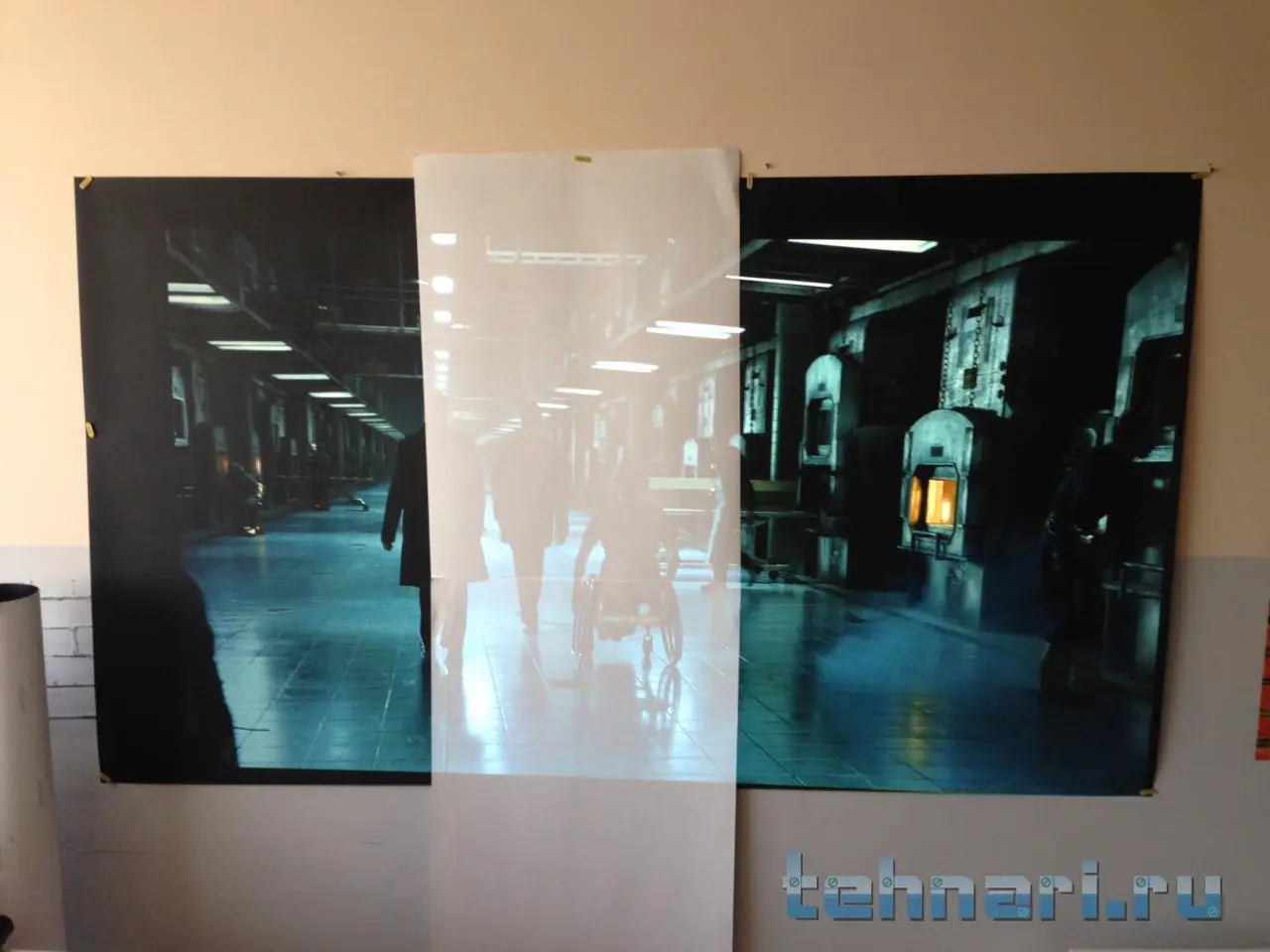

Fenomen.Ну как примерчик !!! одновр сравнения?.Вот только так и надо показывать все экраны,тк по отдельности они абсолютно все хорошо показывают и за $4000 и за $900. Но как только одновременно и сразу видна подстава на бабки.И как тут ее,ткань, только не называли,даже тряпкой.Да,тряпка,но какая, утерла нос фирменному экрану.

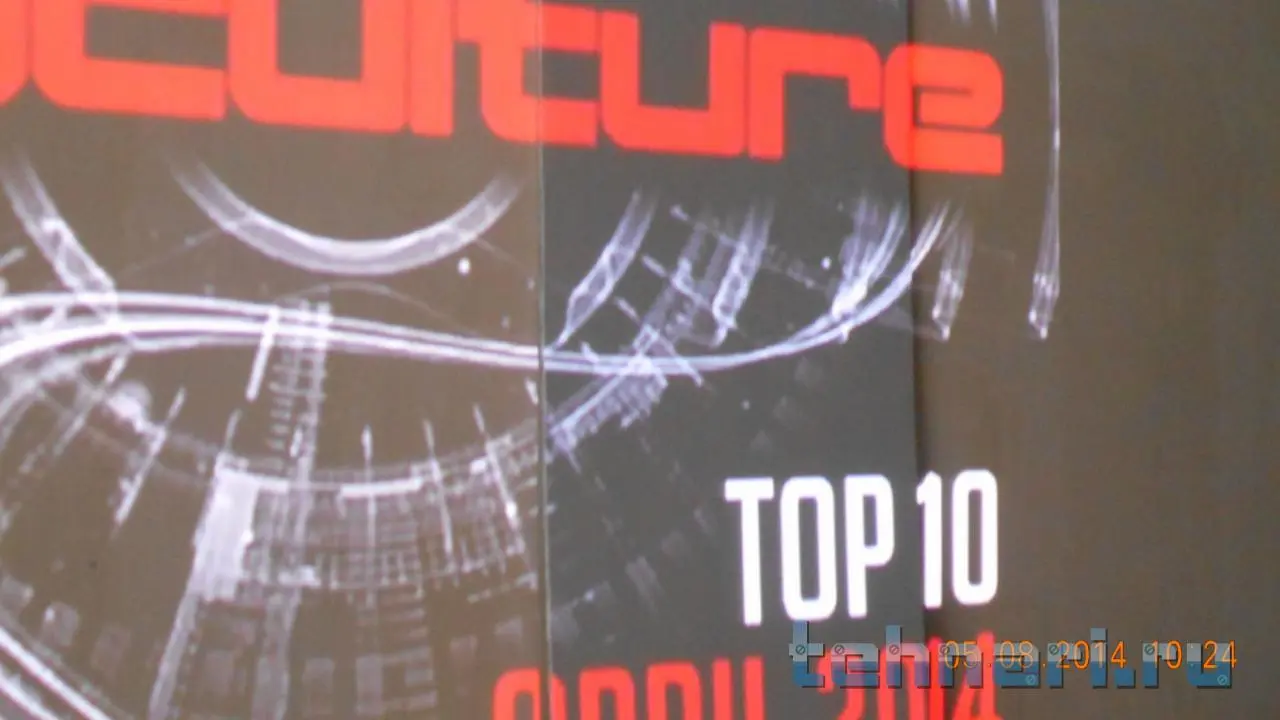

HCORE по этому надо эксперементировать с плёнками! НО походу это только мне нужно!))) Вот в видео видно как работает моя матовая!!!! Блика на плёнке из за очень низкого расположения лампы над столом!!! Так она не бликут!!!На самой плёнке очень очень мелкая текстура!!!
DECIDE я не являюсь противником пленок но везде есть и плюсы и минусы.Нет эйфории от конкретных материалов но требуется изучение свойств..Вообще у меня витает мысль использовать ткань+ пленка но напрямую пленку на ткань нельзя клеить(наклейте на ткань прозрачный скотч и увидите почему..) Пока думаю.
DECIDE тебя подкупает глубокий черный на Oracal..Я могу сказать и не ошибусь что эти черные экраны на деле вообще могут выглядеть почти белыми(как бы дико это не звучало) Но глявная функция таких экранов это зрительное восстановление уровня черного в картинке.Я из экспериментов с краской уяснил одно что даже светлая на вид краска может сильно поднять уровень черного в картинке..По этому я не гонюсь за чернотой самого полотна,главное что бы экран позволял смотреть в условиях освещения.
Опыты с Oracal конечно интересные(но это более дорогое удовольствие учитывая конечную стоимость.)И я считаю появление черного это эффект а не реальный цвет полотна.Моя первая ощибка была именно попытка получить максимально темную поверхность экрана,но увидев работу ткани я понял насколько я заблуждался,цвет ткани скорее светло серый но при боковом освещении ткань выглядит очень темной..Природу этого я не понял,но ранее подобного не наблюдалось(этим и интересен этот материал)У Oracal изначально есть черный слой и визуально выглядит конечно же круто но сильно снижается уровень белого,так всегда происходит когда используется фильтр(чем и является черная прозрачная пленка у Oracal) Ткань не имеет подобного слоя но вспомним как ткань выглядит при боковом освещении.Собственно в этом различие.
DECIDE посмотри на мои ранние снимки из опытов с красками (сами пробники не черного цвета но визуально поднимается черный в картинке и это видно..) такой эффект может быть получен различными способами.Собственно это мы и обсуждаем..И хорошо что вариантов много.

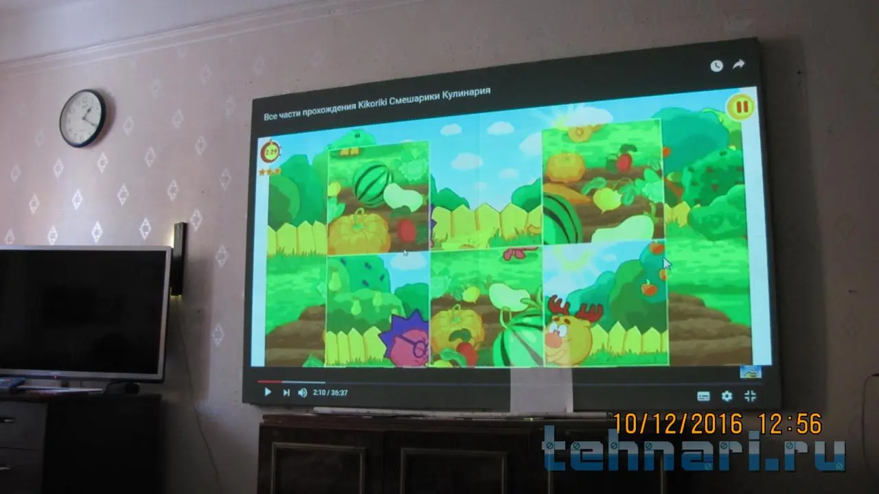

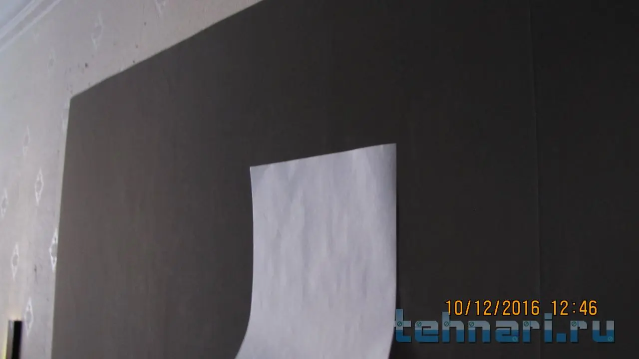

Вот так выглядит ткань при боковом свете из окна днем..Я бы не сказал что это светлый экран(имею ввиду цвет полотна)но ткань на деле светло серая.(Вот такой оптический эффект)

Снимки сделаны днем из зоны обычного просмотра(сижу в кресле) белый лист для сравнения.
