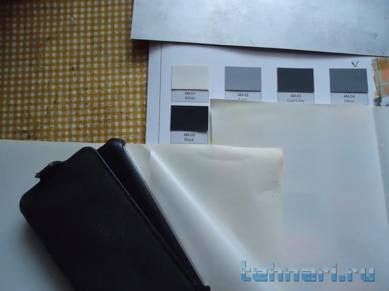

utybr все забываю спросить а есть ли в природе ткань белого цвета? Ну аля Da-lite..Раз эти экраны хоть и белого цвета но так же работают поднимая контраст может подобное испробовать?(на вид белый экран а работает как черный..)
Есть поклонники именно белых экранов(нет цветового сдвига и все такое..)
Есть и в природе,те в Китайской природе )) и у меня завалялся образец 20*20см. Какой фабрики,я уже забыл,тк каждый раз перекладываешь с одной папки в другую.Но,кажется,Гиолайт. Спросите в Мирлайте.Дбыть.Применяется редко в спецодежде,еще реже спрашивается. Симпатичная такая,мяконькая,сег держал,ища суперчерные ткани,может чуть желтовата.Кажется есть и др фабрики,надо лазить.Глазами ,помню,видел.
Вот она,ткань марки 4М-01 есть и есть термоклеевая пленка с защитной пленкой сверху-отогнута(марки РН+Reflective Film на фото 2,3,4большой кусой и на5,6 малый над тканью).Под вспышкой весьма недурственно светит.Углы вечером гляну,тк в темноте надо мерить.На самом деле она светлее при дневном,белый с еле заметным бежевым.Сег очень пасмурно.
На просвет матовая,возможно под нее придется подкладывать темный слой чего-то.Это ткань,на ткани белый клей,на клею микросфера.
Как под проектором,то надо пробовать.При оказии в Питер могу выслать,чуть Вы прозевали,сег Гатчина получает серую (((
Материал приятный,светлый,радостный,чувствуется благородство.
