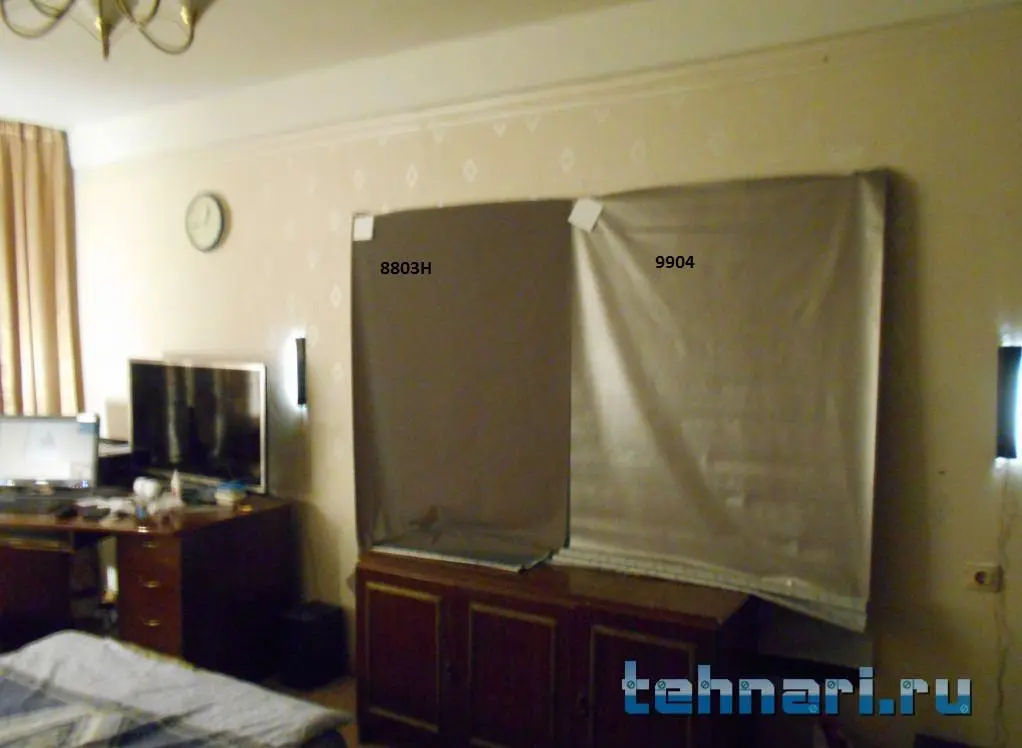

Ну парни если Вы за черноту рубитесь то на фото фирменный DNP и отчетливо видно цвет самого полотна(серый цвет) ,а ткань имеет море разновидностей от белого- светло серого цвета до очень темного серого ..Так что фраза вот ткань на фоне пленки не о чем..(конкретно что за ткань?) На моем фото хочу показать отличие двух тканей,на каком образце черный будет глубже ?(как Вы думаете..) Ткань визуально при слабом свете выглядит так же очень темной..На фото два источника света ночник и лампа на столе(очень ярко для просмотра)но так лучше видно отличие образцов тканей..Серая ткань и ткань серебристая...

Ну парни если Вв за черноту рубитесь то на фото фирменный DNP и отчетливо видно цвет самого полотна(серый цвет)
Не в этом дело
Пусть оно будет хоть белое по мне, главное что бы присутствовало хоть что то приближённое к чёрному на реальном изображении
На ткани он отсутствует вообще как класс
voldemar72664 у Вас есть образец 8803H ? Как класс черный не отсутствует(и Вы это хорошо знаете..) Мой проектор в пике 700Lm результаты должны у нас с Вами быть схожие(если у Вас 800Lm проектор..Хотя я был почему то уверен что более яркий,в первой ветке вроде бы такая была инфа..) Там сверху фото тканей без проекции,а смотрю я на против экрана либо из кресла либо лежа на диване(и яркости и черного вполне хватает..) но проектор внизу стоит/
Знаю что отсутствует при отклонении от оси на 60-70 см вообще превращается в серое месево

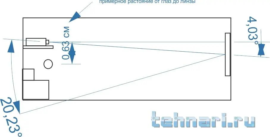

Спасибо, все стало ясно, где проектор , потолок?
И по возможности отпишитесь есть ли зависимость расширения угла обзора от ровности поверхности , когда наклеете пленку, о чем писал Вольдемар.

в кореле накидал. размеры с небольшой погрешностью, но как-то так.
