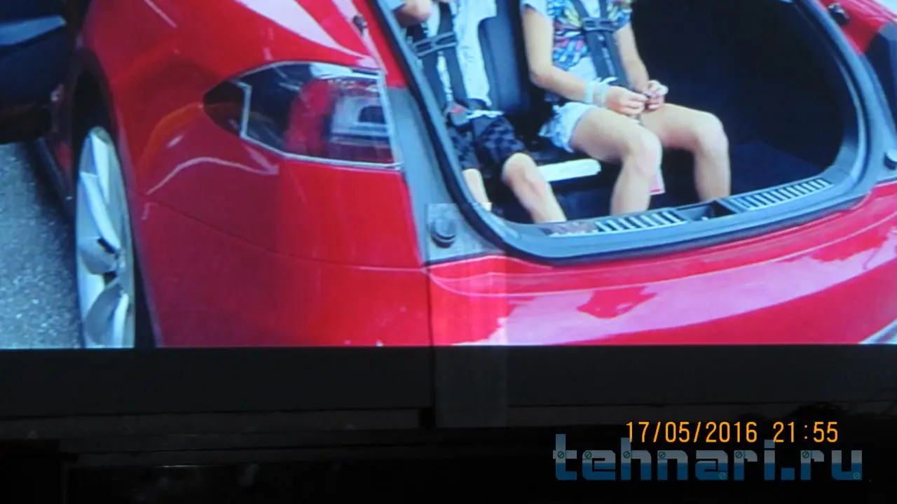

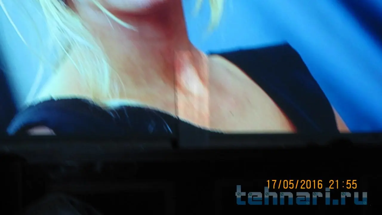

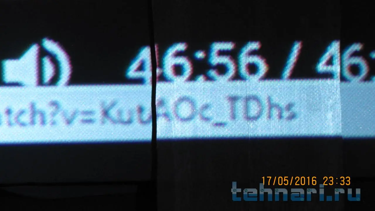

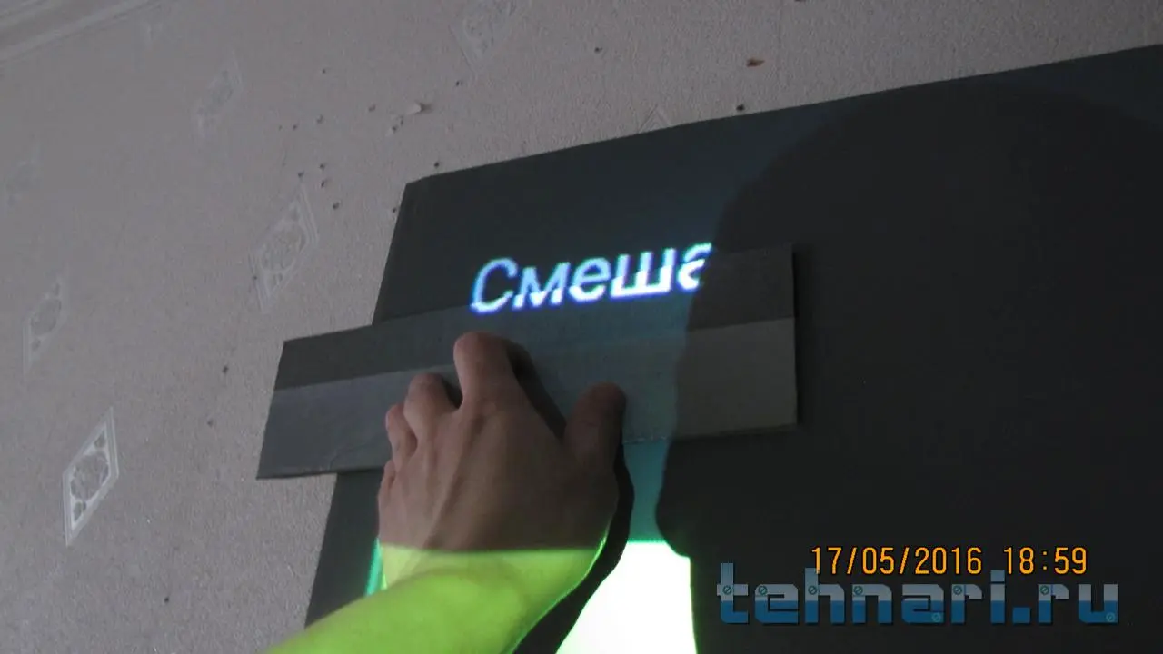

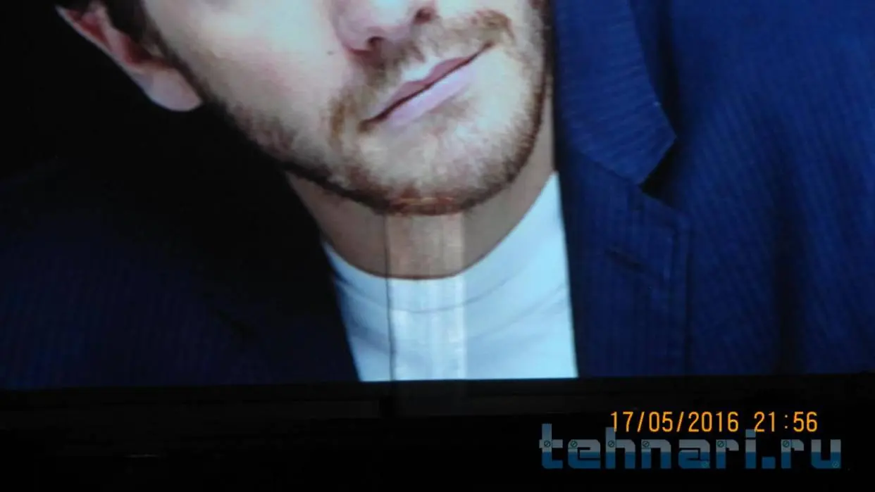

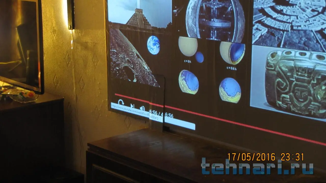

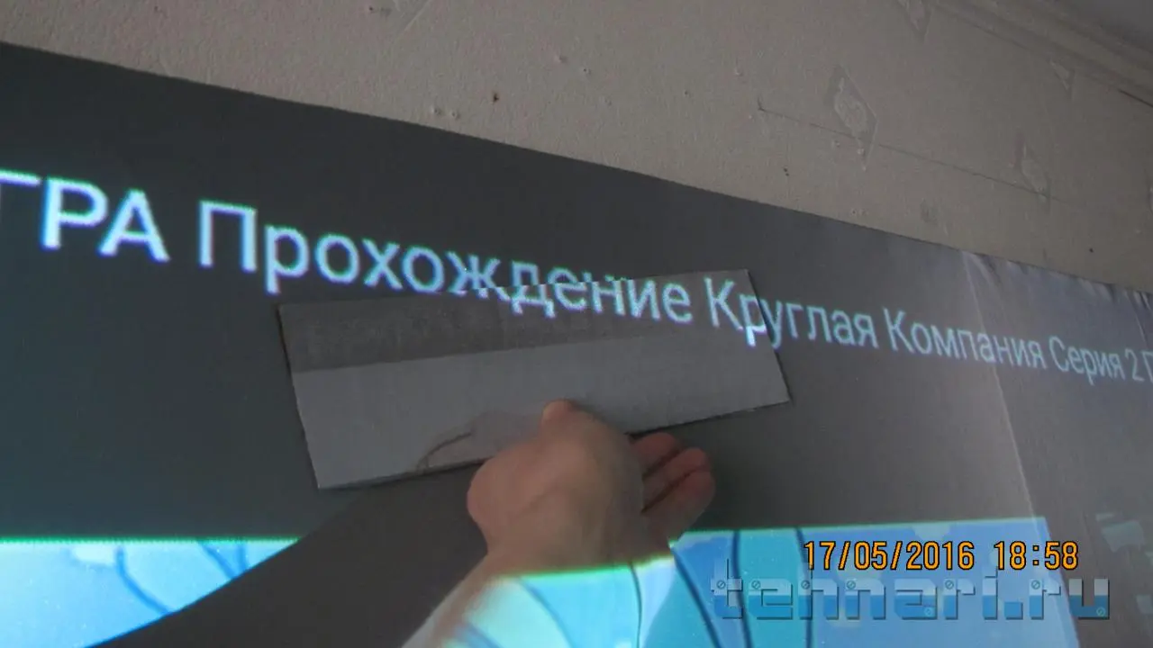

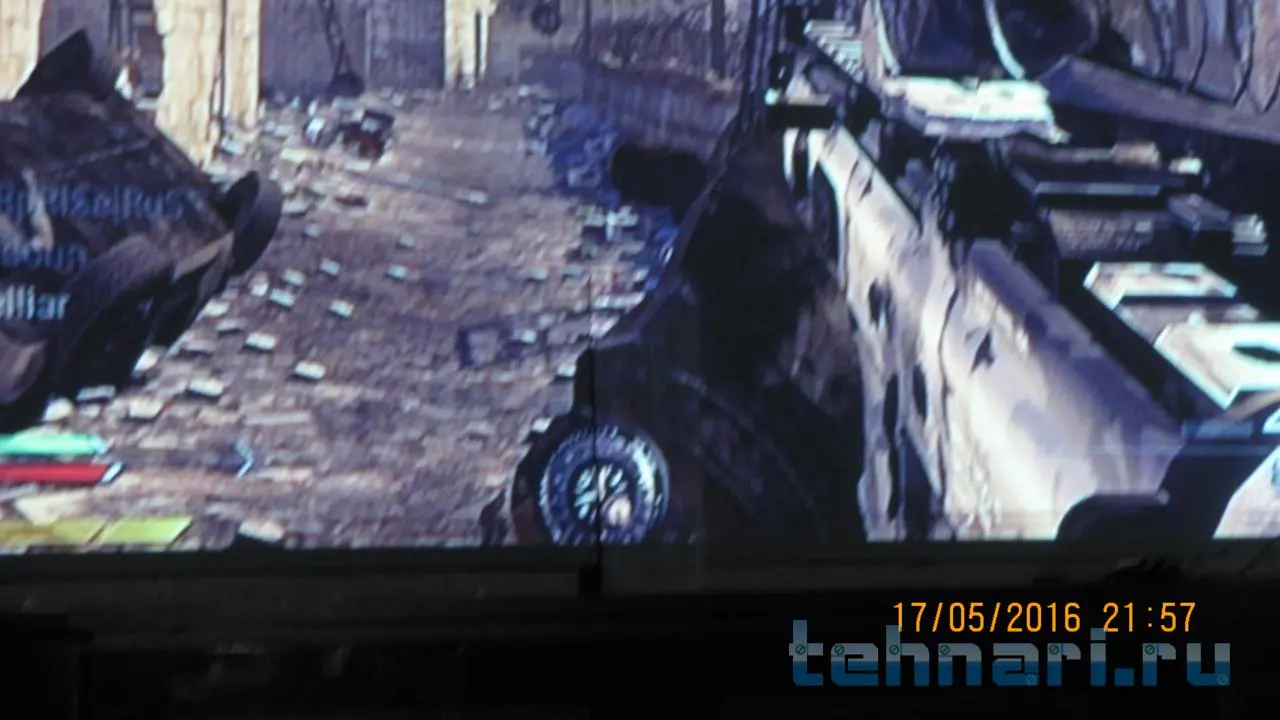

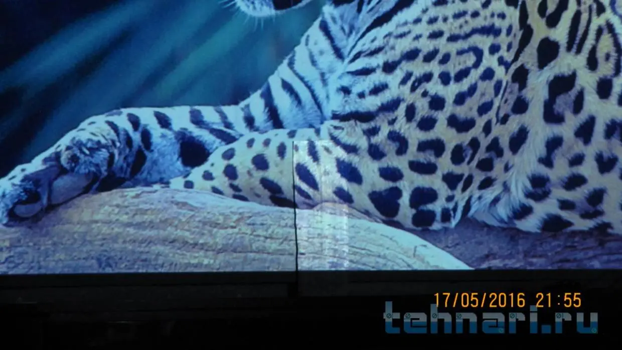

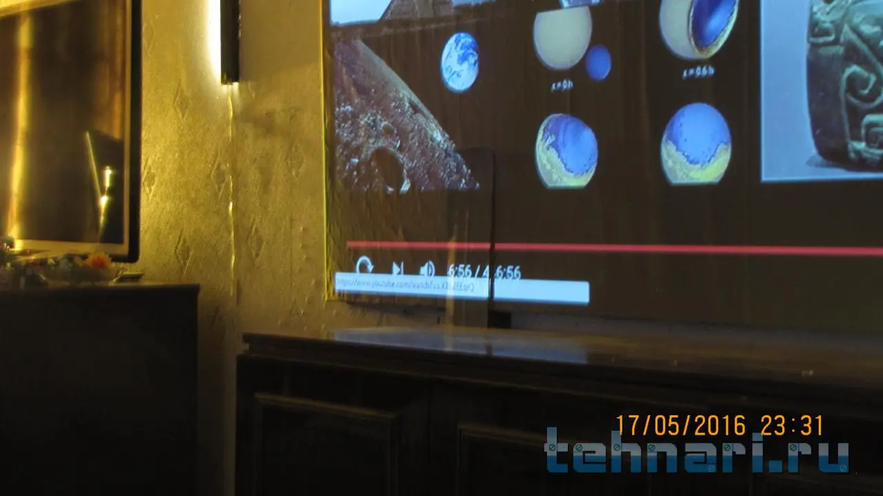

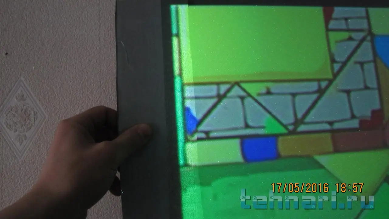

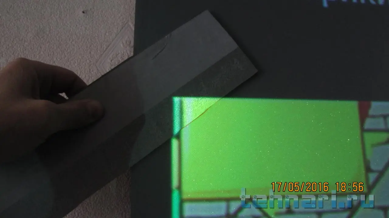

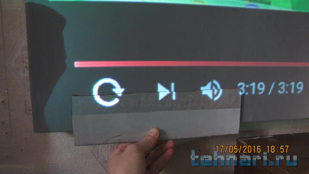

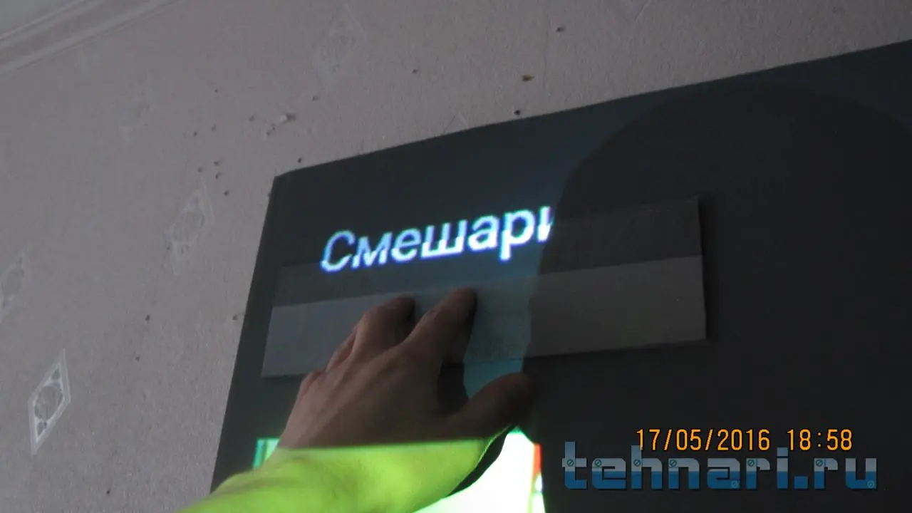

utybr покрыв пробник из ткани 8803H клеем ПВА заметил не большое увеличение яркости под большим углом при этом ткань осталась темной на вид и свойство ткани сохраняется(такой интересный эффект,попробуйте сами..) utybr экран был собран из двух полотен 8803H и она половина перевернута(яркость на половинах разная..) И тот кусок ткани что был проглажен утюгом -сморщился и морщины не исправить ..Ткань деформировалась(в Мирлайт ответили что ткань гладить утюгом не рекомендуется-испортите ткань..)
Вот пробник из 8803H сверху нанес губкой ПВА ,так на скорую руку..

HCORE клей не предсказуем со временем, может например пожелтеть.
Базой D пробовали покрывать?
error 404 нет пока но это реально проделать в виде эксперимента..Но как потом равномерно наносить слой? Я хочу выявить фактор влияющий на расширение углов и что бы была возможность изменять угол обзора не на фиксированную величину а на сколько нужно..Вот этим и занимаюсь..
А потом можно и пленку подобрать с подобными свойствами для верхнего слоя..Но могу уверенно сказать что такой способ расширения углов есть .

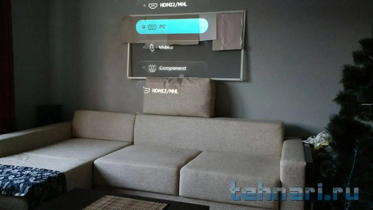

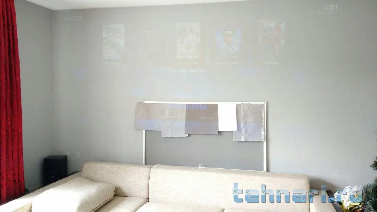

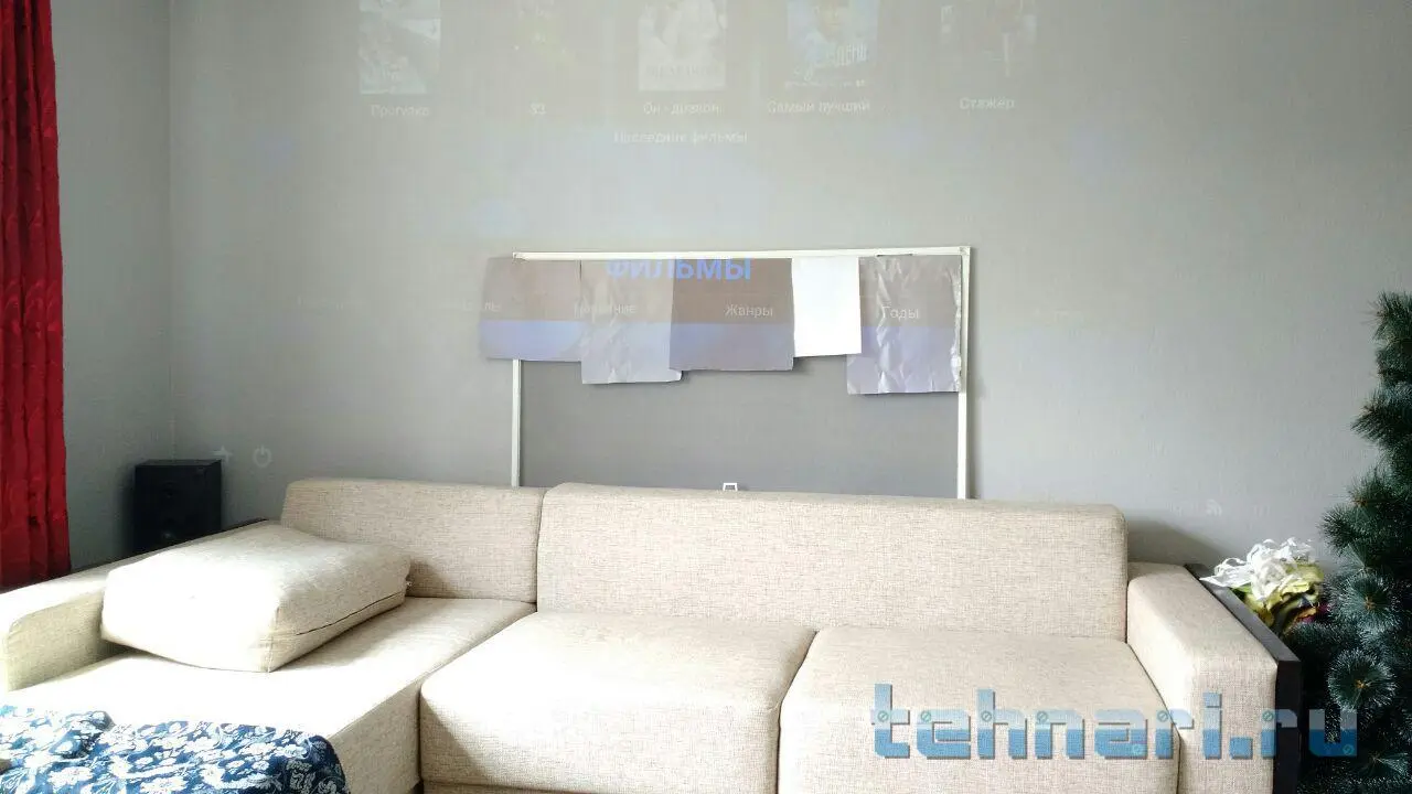

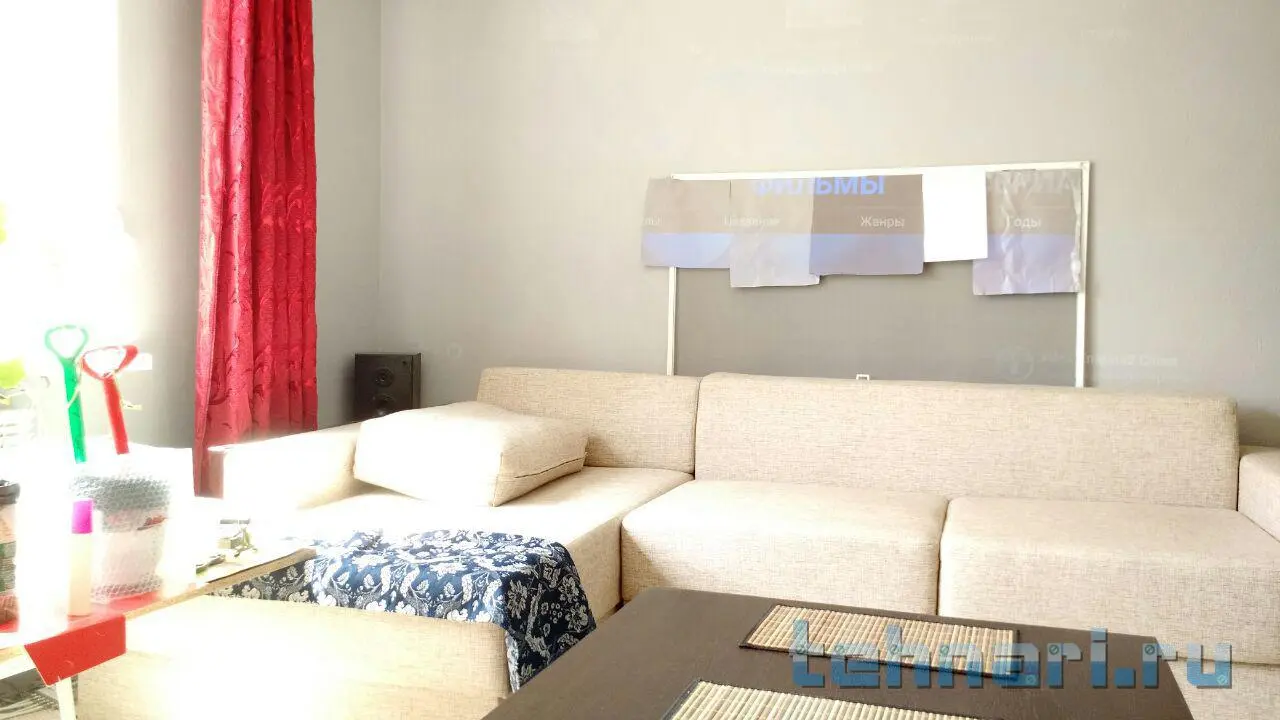

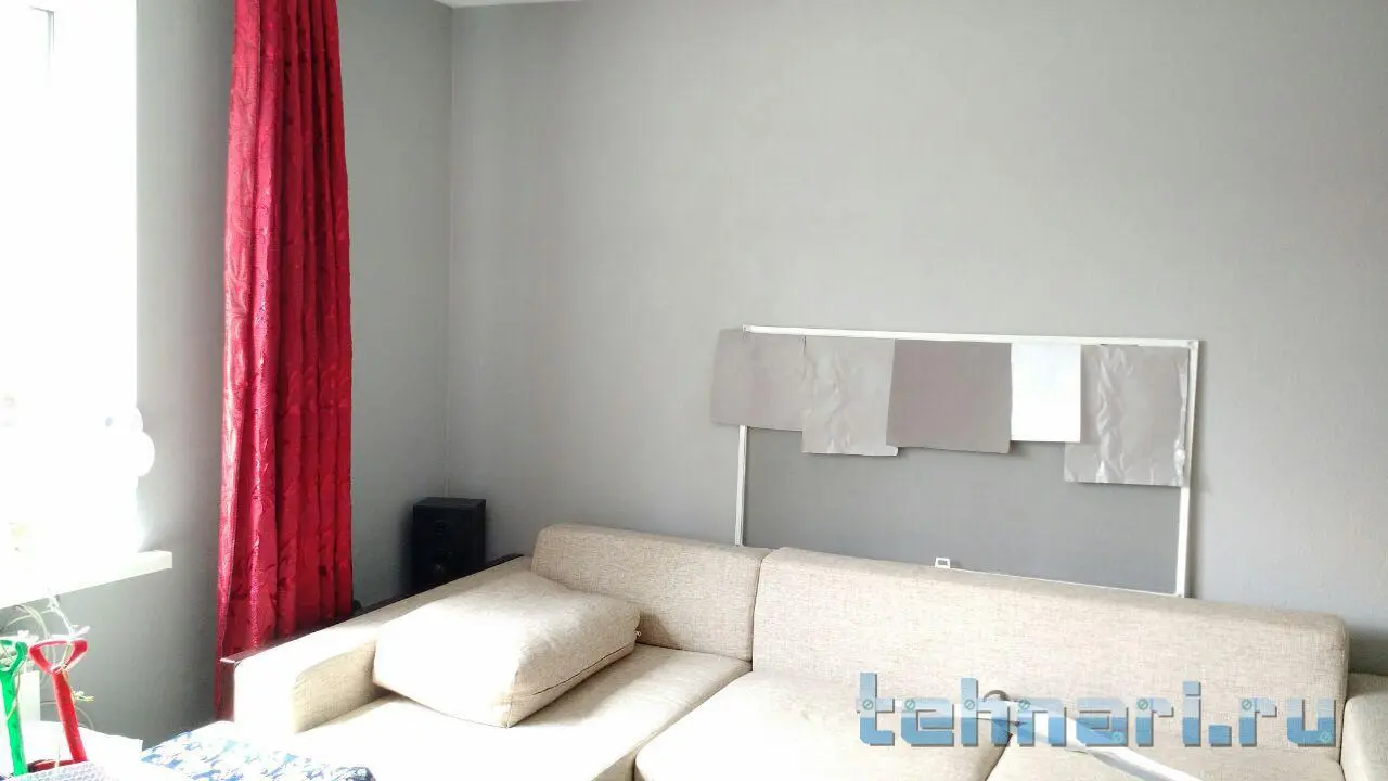

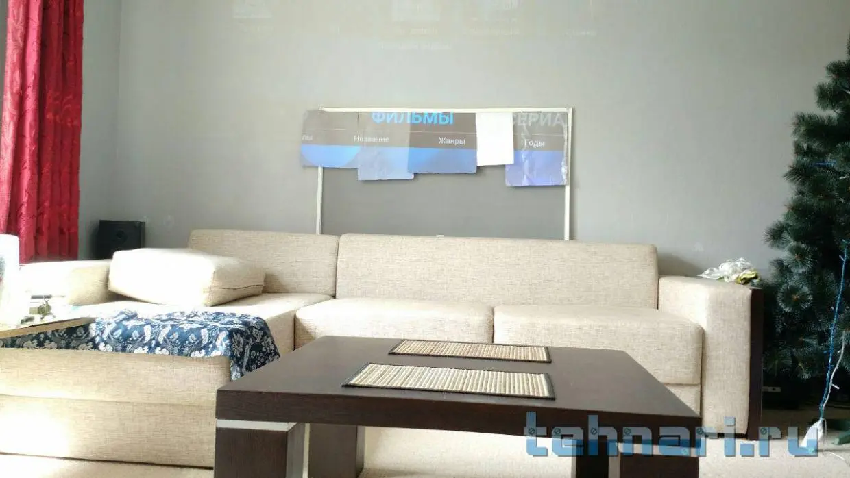

вообщем добрался
вот несколько фото
из под объектива не делал ни одного фото, что бы понимали как это работает ( самое близкое в положении сидя 60 см от линзы )
день солнечный , окно открыто 2 метра на 1.4 метра, сторона южная, диван прям засвечен солнцем
проектор в метрах 4 -х
4 образца , в таких условиях 822 самая темная (3 по счету) ( рядом лист а4 -4 по счету) отрабатывает на 3 своих цены
учитывая , что это мелкие образцы , а не полотно
как тут пишут будет лучше
подвигал образцы к краям экрана все приблизительно так же
самые худшие результаты (фото) сделаны в условиях в 1.6-2-ух метрах от линзы в сторону и стоя, в метре от линзы и стоя при такой экстремальной засветке - норм, но хуже , чем сидя)
вчера ночью быстренько проверил , так же 822 как мне показалась показала лучше черный в 60 см от линзы, чем белый лист т.е. потери черного на мелких кусках я не заметил
правда вчера озадачился , усмотрел пиксельную сетку при этом она как бы светится, когда шумы высматривал
раньше ее не замечал, точнее наверное не знал где искать , на ixbt
гляньте кто владеет benq как у вас
у меня ht3050 это тот же 1070
если китайцы действительно дадут цену в 3 $ можно покупать и не думать

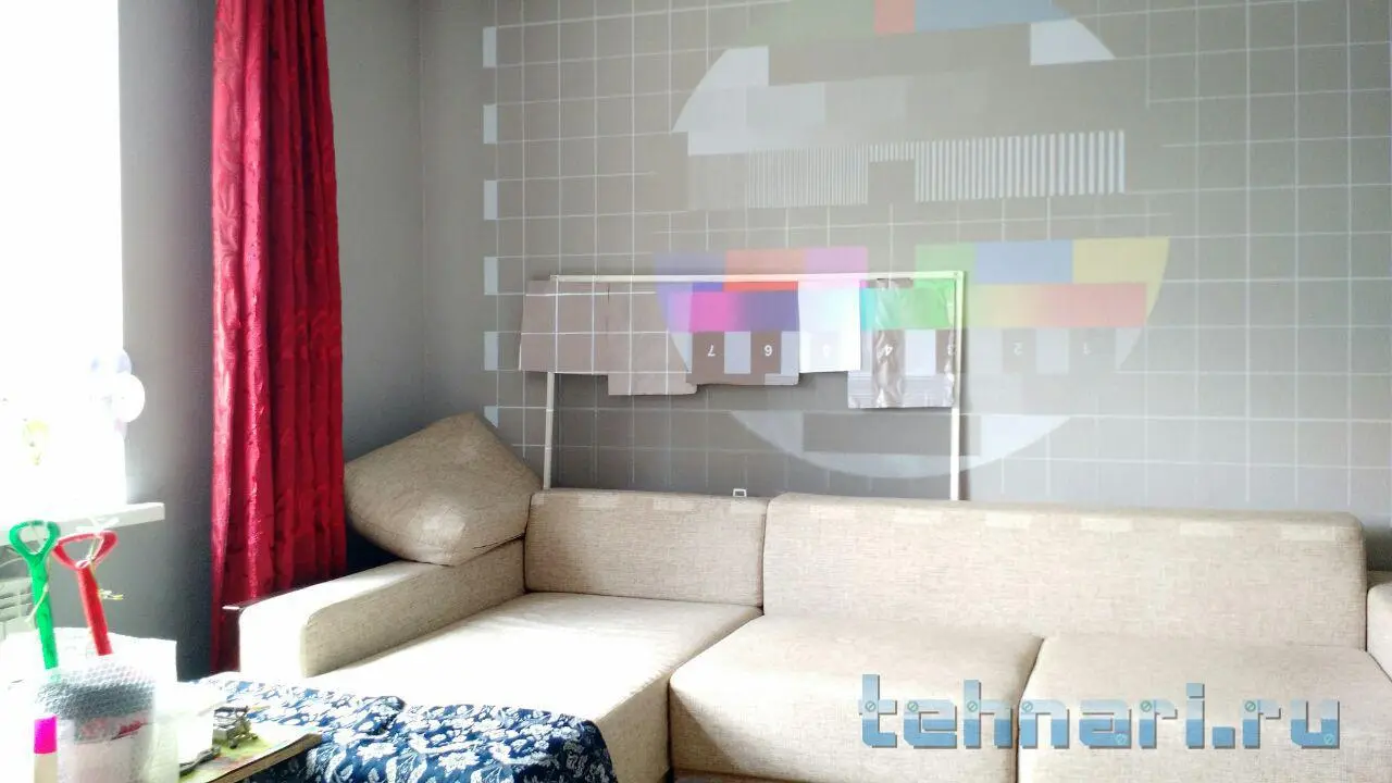

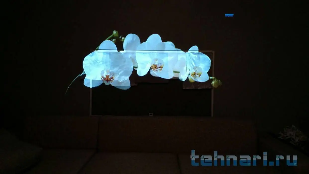

вот фото за окном светло и не завешено , но нет солнца
чуть поднял и сдвинул
с 2-х метров от оси и с высоты 1.7 м
естественно если ниже и ближе то контраст растет
думаю и при потолочном размещении результат будет
фото обычным телефоном

И снова подтверждается,что +- 20град от оси проектор-ткань изобр мало меняется в худшую сторону.Вполне приемлемый результат для световозвратки. 3$ за кв.м в Китае ?.Погонный уже дороже+доставка+ вероятная растаможка+ состояние ткани в котором придет.Телушка-полушка,да рубль перевоз за неизестное состояние при получении.Это ткань,на сгибах будут темные полосы не возвращающие свет,особенно если еще и на 100% полиэстере. В результате может оказаться ,что для экрана непригодна.
Гладить можно ткань,только правильночто с лицевой стороны,что с изнаночной,110град ч/з марлю. Значит у Мирлайта некач ткань.И я об этом знаю лет этак 17,тк помимо самой основы могут применяться низкотемпературный термоклей. Для производства это хорошо,для эксплуат свойств-плохо.
Да образец тёмной ткани интересный..Как само качество картинки?

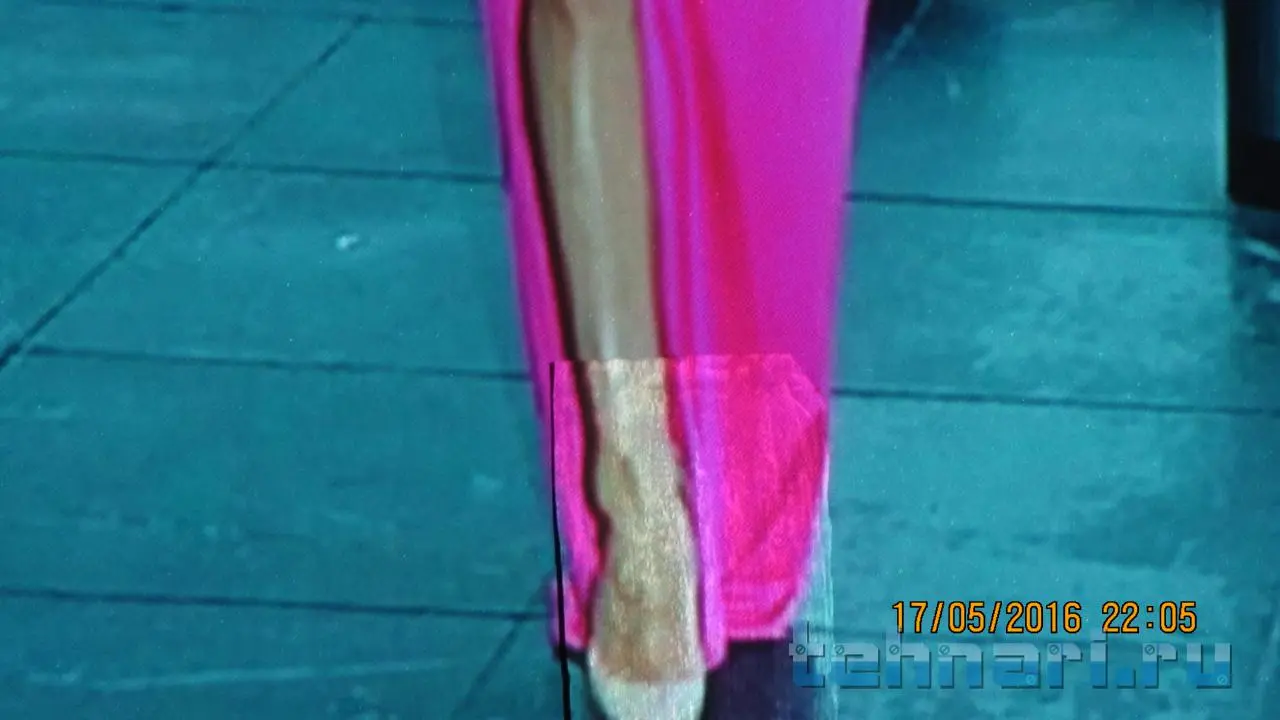

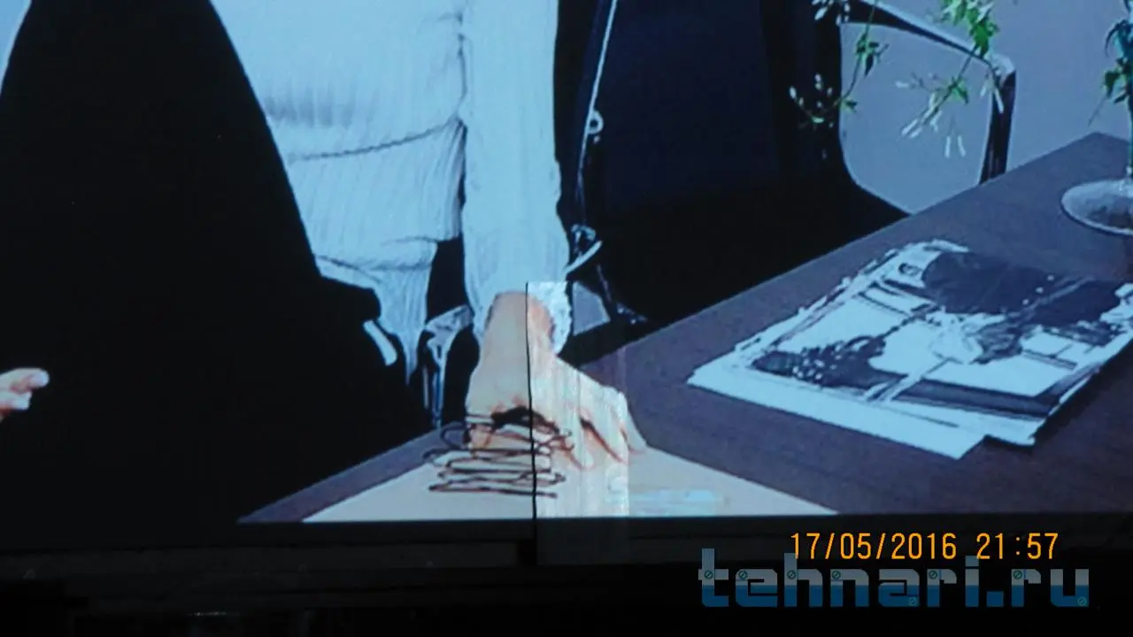

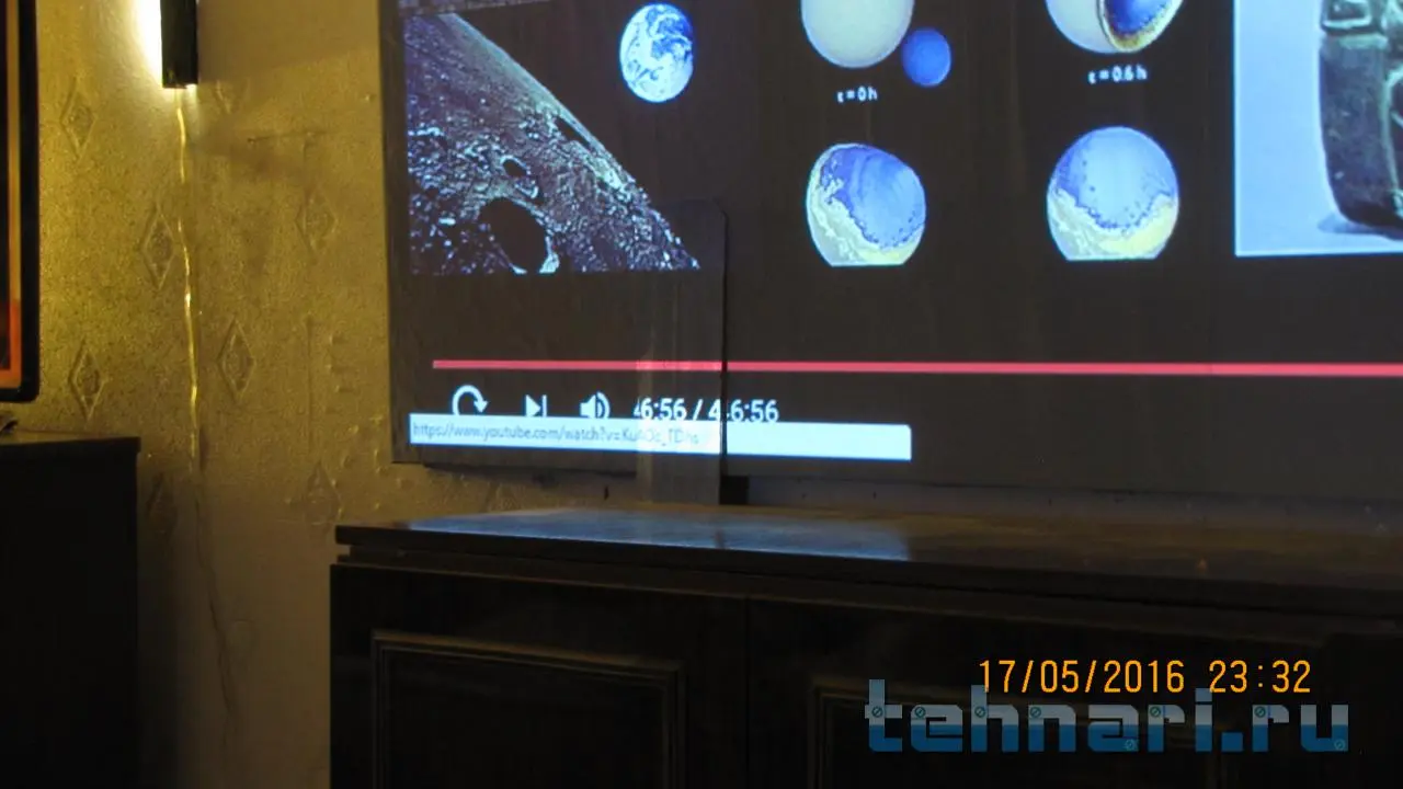

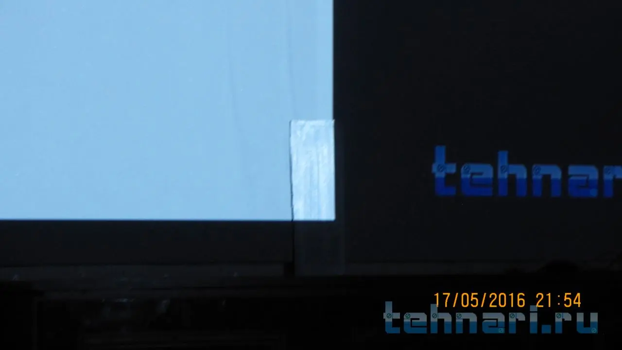

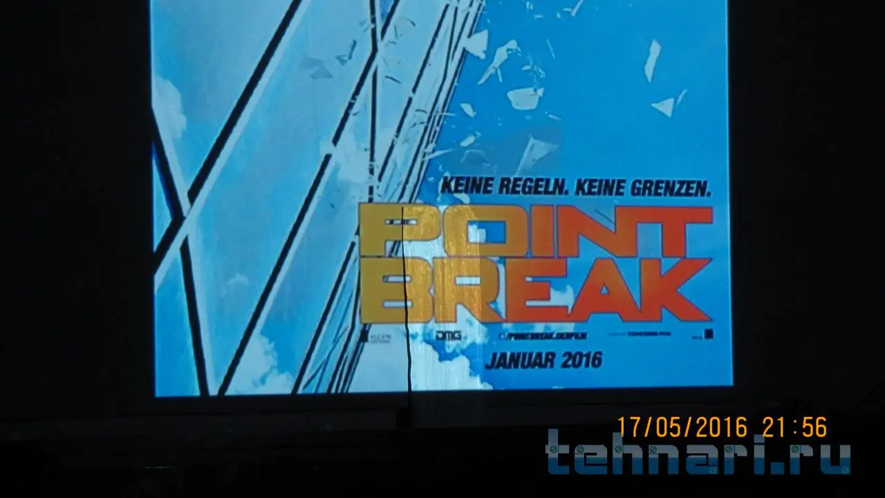

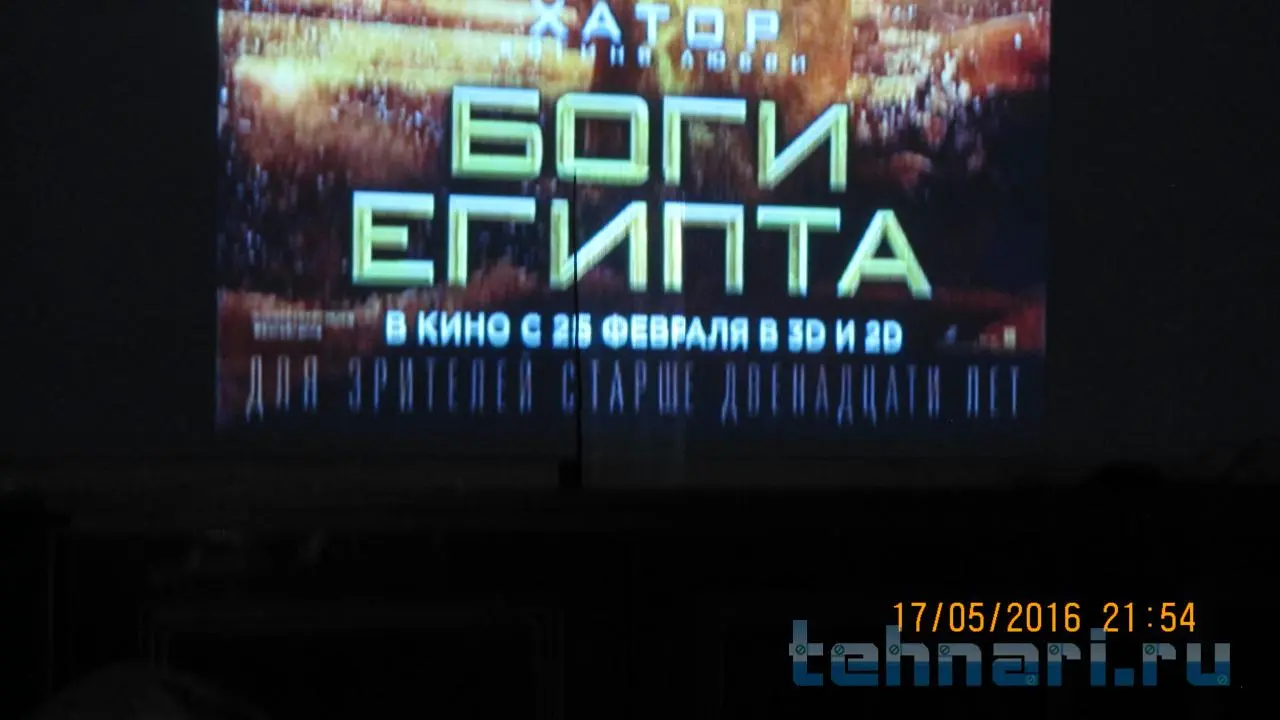

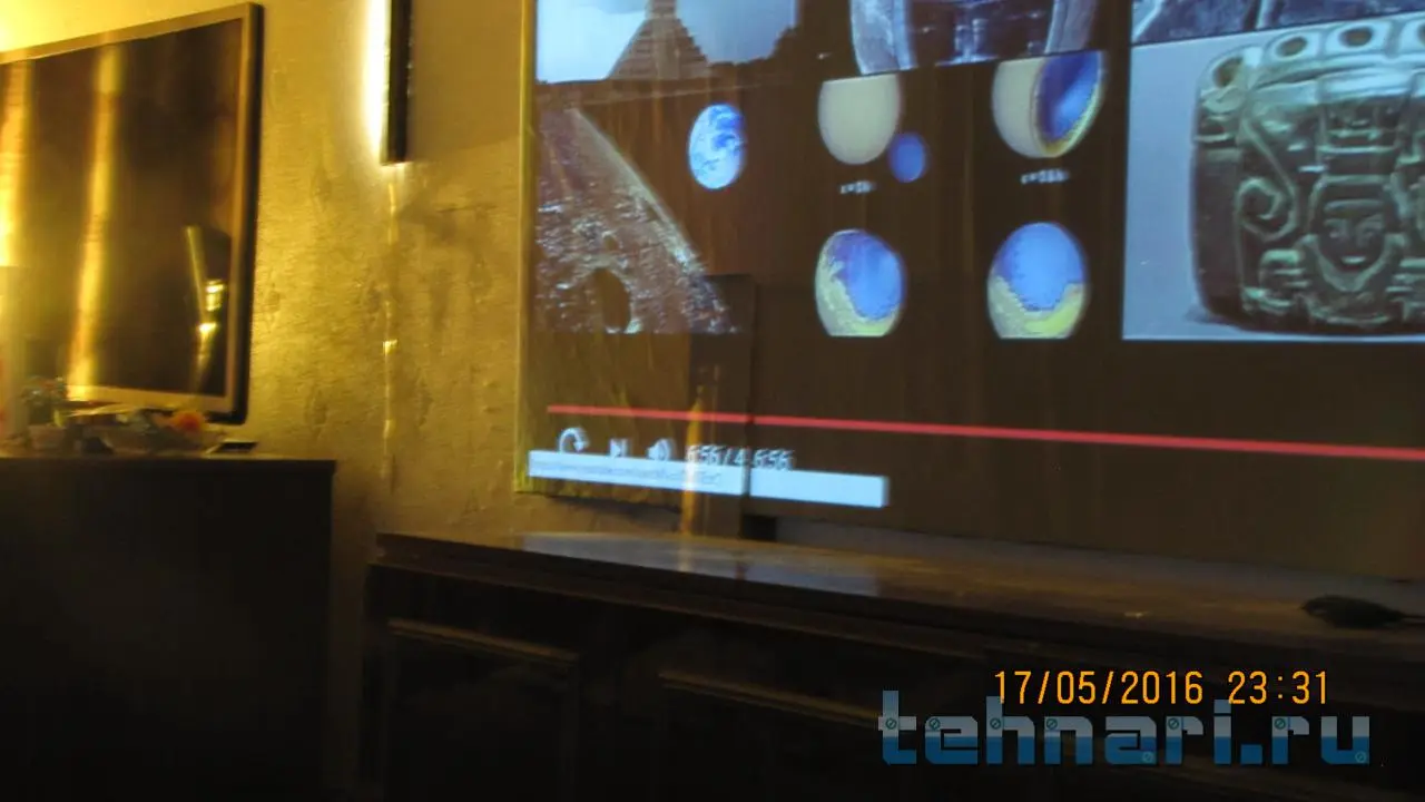

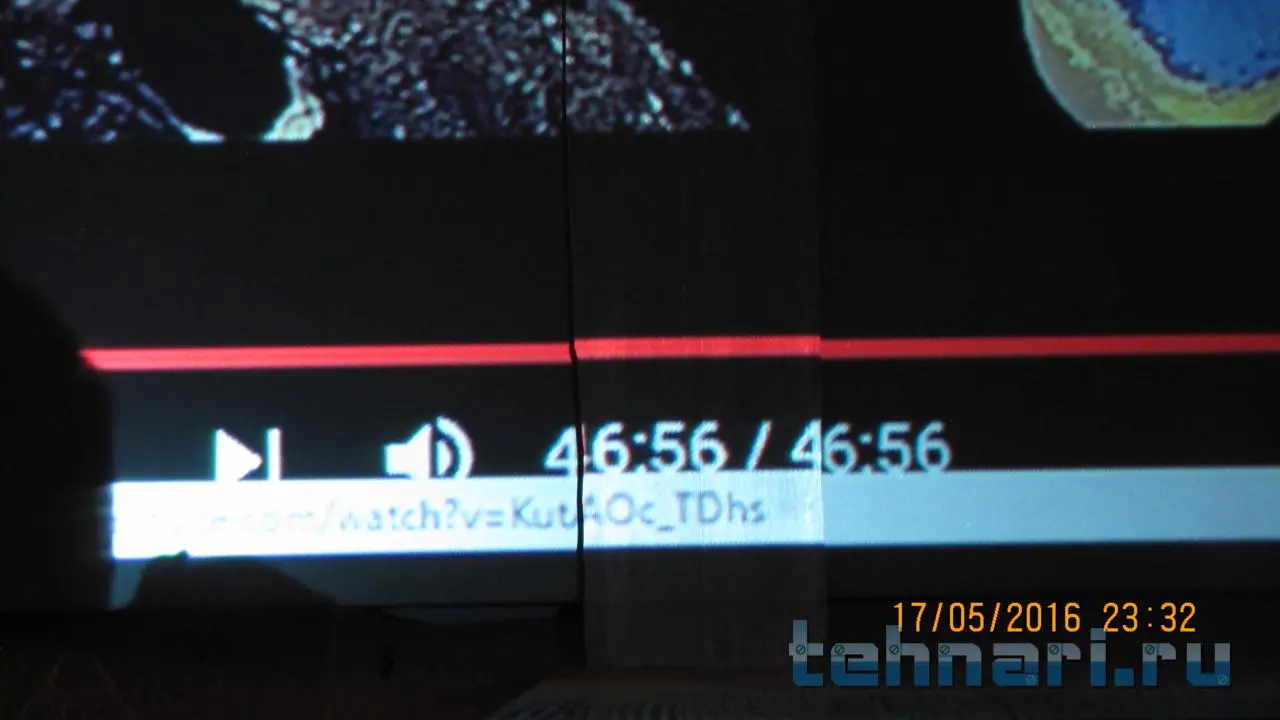

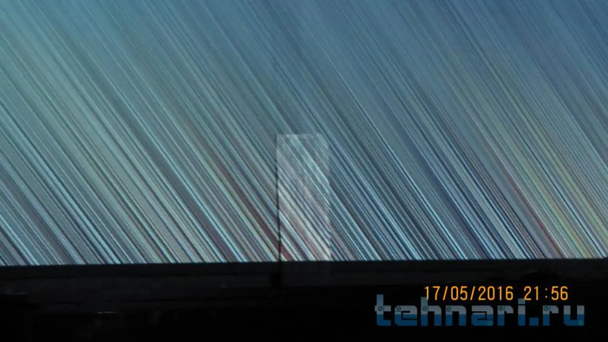

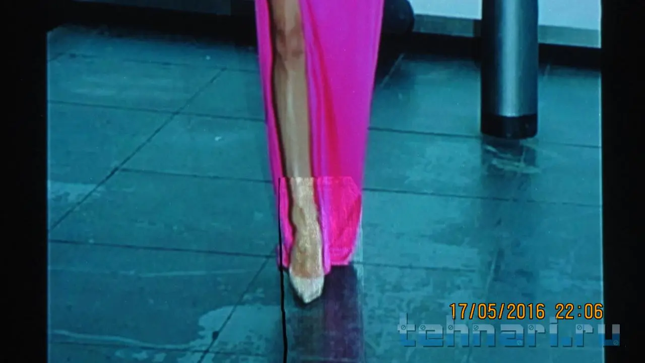

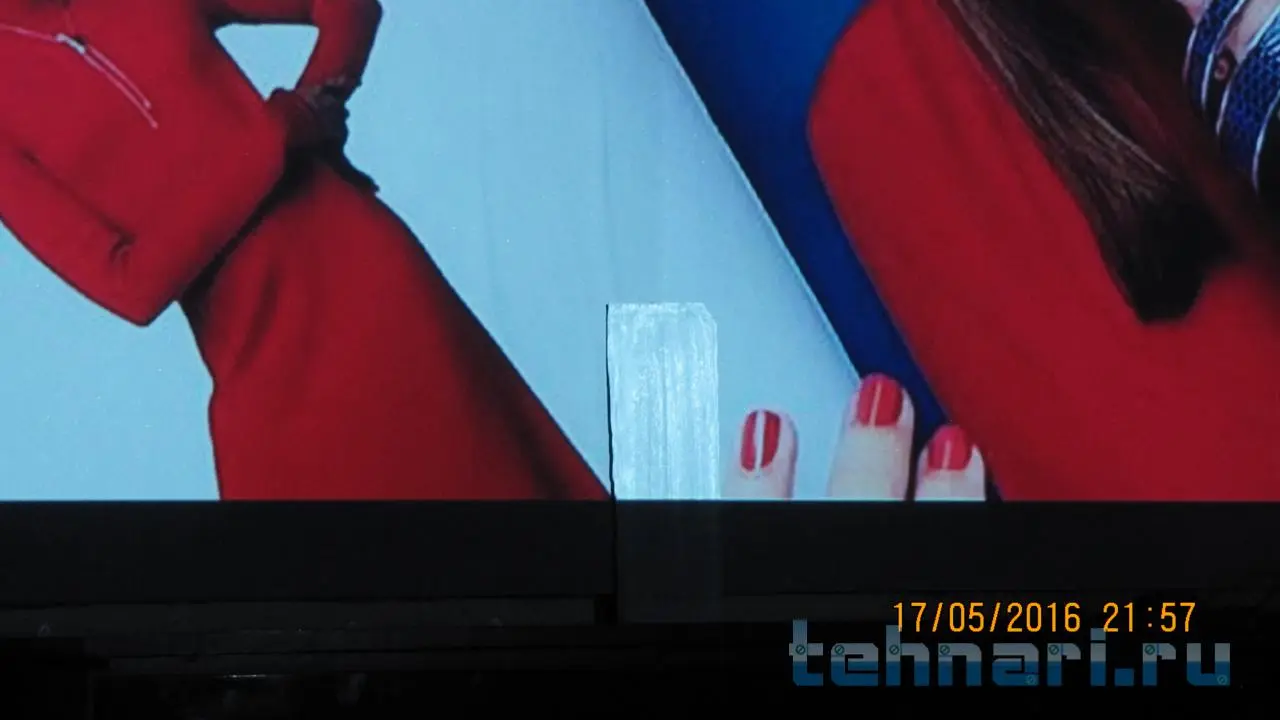

Парни что то меня сильно цепанула тема покрывать ткань 8803H клеем ПВА...Первое ткань сохранила свое свойство(это очень хорошо),второе яркость значительно повысилась (очень радует),чуть хуже черный (но приемлемо) ,картинка в целом хорошая ..А главное всего один слой расширил угол обзора до 40-45 градусов а потом яркости резко выравниваются..

Пока мелькает мысль разбавить клей водой до определенной густоты ..В банке клей вязкий и очень густой по этому на картинке видны полоски более густого клея,специально покрывал соединенных в нахлест два куска ткани(шов хорошо нивелируется..) это позволит скреплять полотно для больших диагоналей(ткань ограничена производителем..) Так что пока работаю на этим вариантом с клеем ПВА и мне начинает нравиться..Владельцы ткани прошу подтвеждения(сделайте пробник) Нужно больше мнений о эффекте.Еще цвет более правильно выглядит на пробнике ткани+ПВА...Причину эффекта пока не осознал но хорошо в целом..

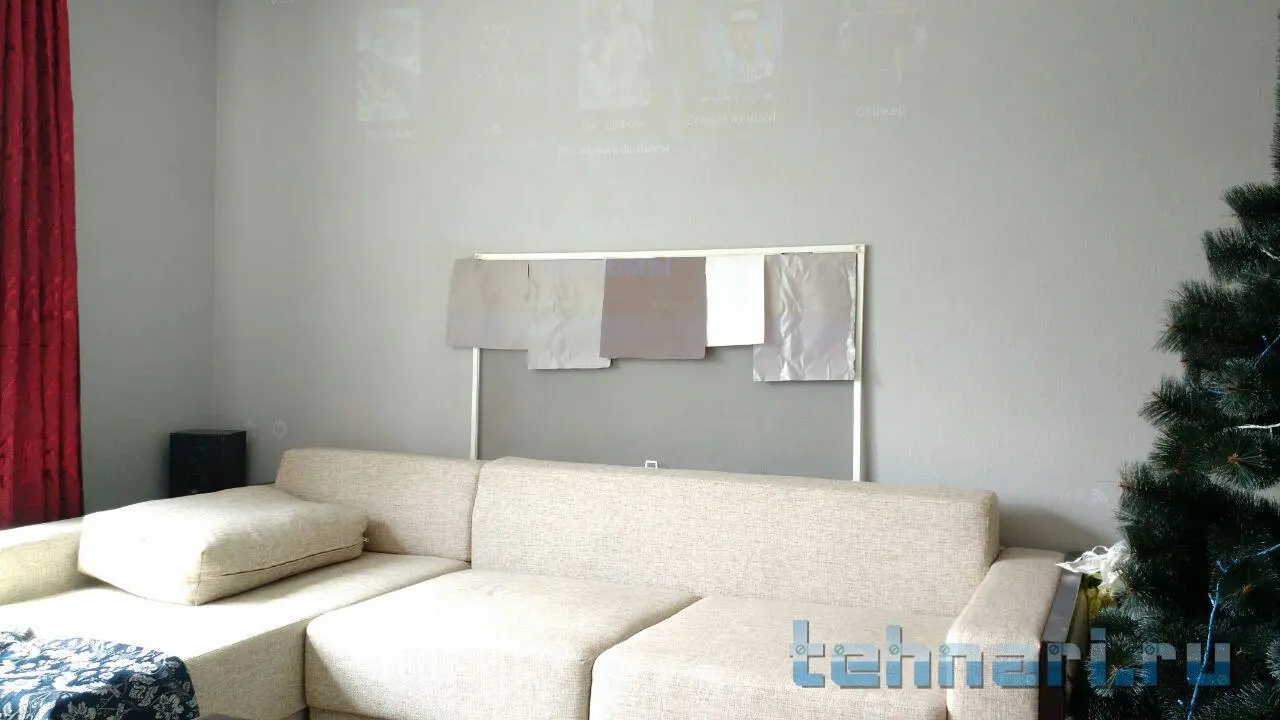

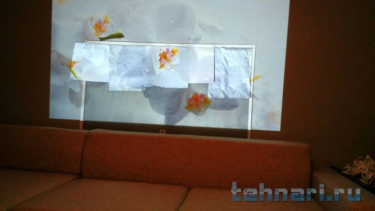

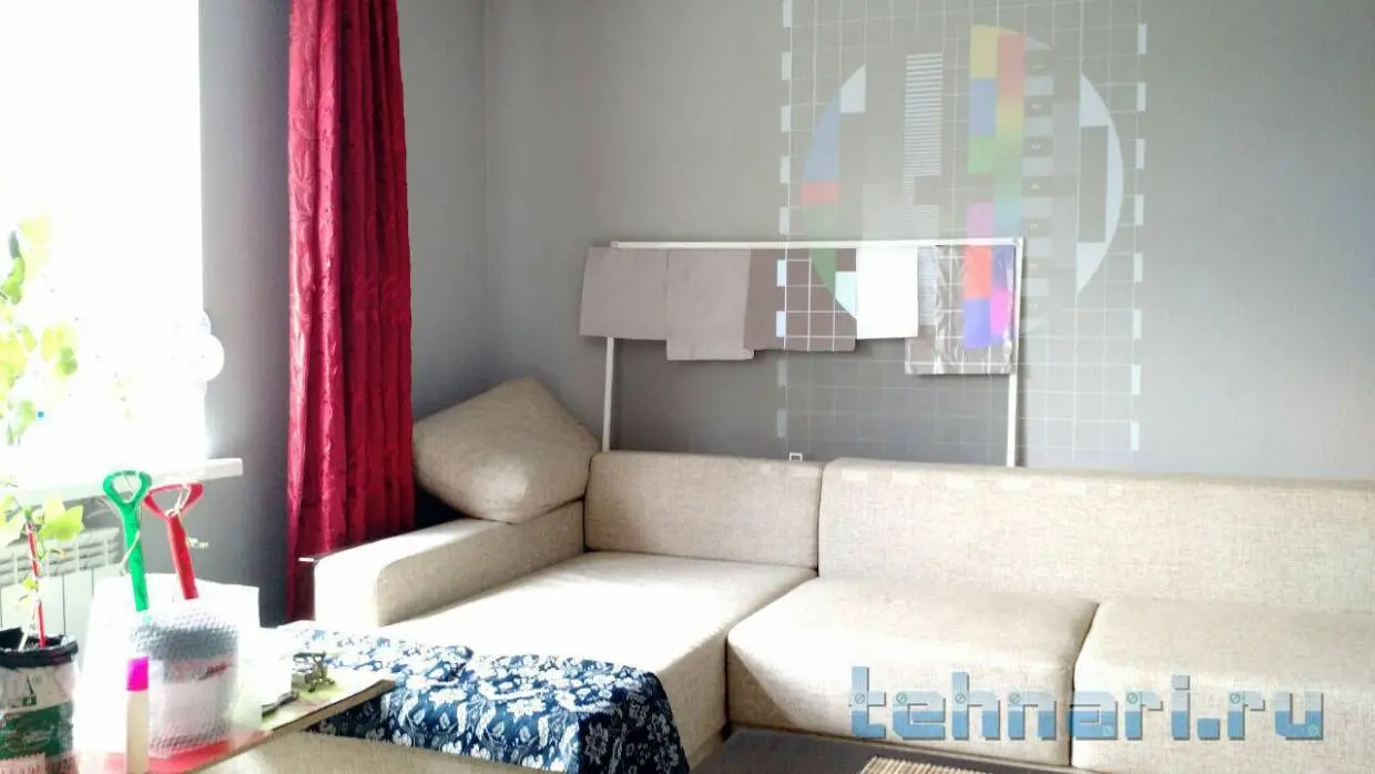

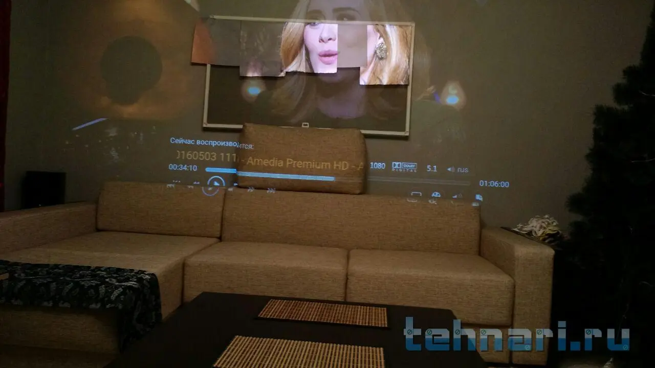

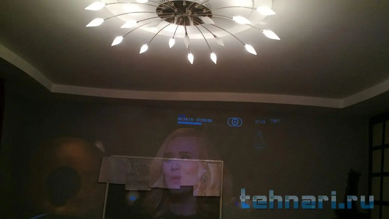

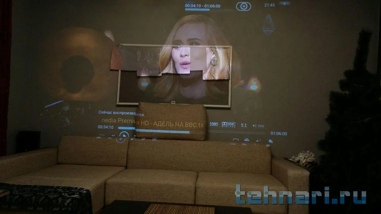

теперь по делу
в темноте или с включенной люстрой фото не получаются так как оно в реальности
как выше уже написал черный глубже чем на листе а4,( на стенку можно не смотреть она у меня темно-серая в отсутствии дневного цвета( если найду краску напишу колер) с включенной люстрой без комментов
теперь касаемо размещения на потолке, на последних фото проектор скинул ниже приблизно 40 см и стал на стул люстра включена - яркость конечно припало, но терпимо , а вот черный стал значительно глубже
и все это на маленьком куске
HCORE качество отлично , впечатление как уже писали
неоднократно - картинка получает объем , глубину и тд рядом с led
как бы даже не было плохо с углами, расположением проектора и тд( у каждого свои особенности и запросы) ткань работает почти любая , но та что темная 822 дает отличный результат

Под углом против света наблюдается эффект резкого подьема уровня черного и яркость при этом выше(угол 40 -45 градусов от оси..) То есть клей поднимает каким то образом общий контраст картинки..
