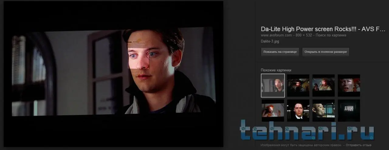

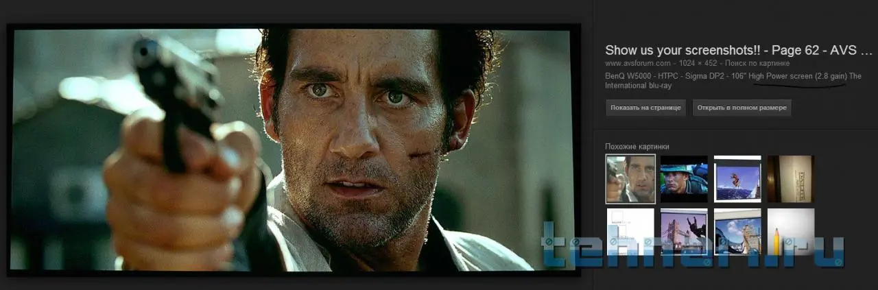

Timburbey Фото выложите? А чёрный будет глубже только при условии потери яркости так как на сером и темно сером экране,но при этом убивается белый..Думаю то что ткань позволяет использовать проектор днем важнейший плюс(над этим и работали)А углы обзора у каждого свои..У фирменного Da-lite HP 2.8 точно такие же углы но экран стоит совсем другие деньги..

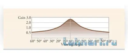

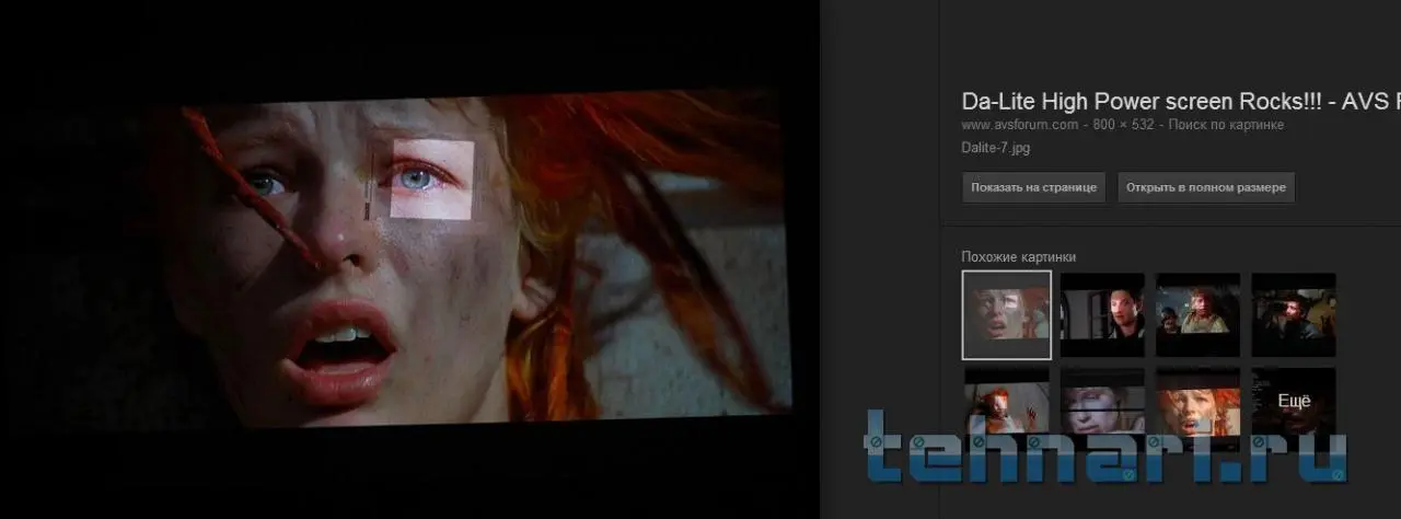

Вот диаграмма Da-lite HP 2.8 (это по поводу углов) и экран у них белый(очень светло серый)..

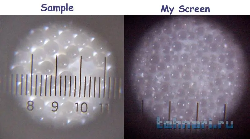

Вот снимок под микроскопом экран Da-lite HP2.8..Видна структура нескольких слоев(левый снимок фирменная ткань) а правый это самодельный экран одного из форумчан на AVS..

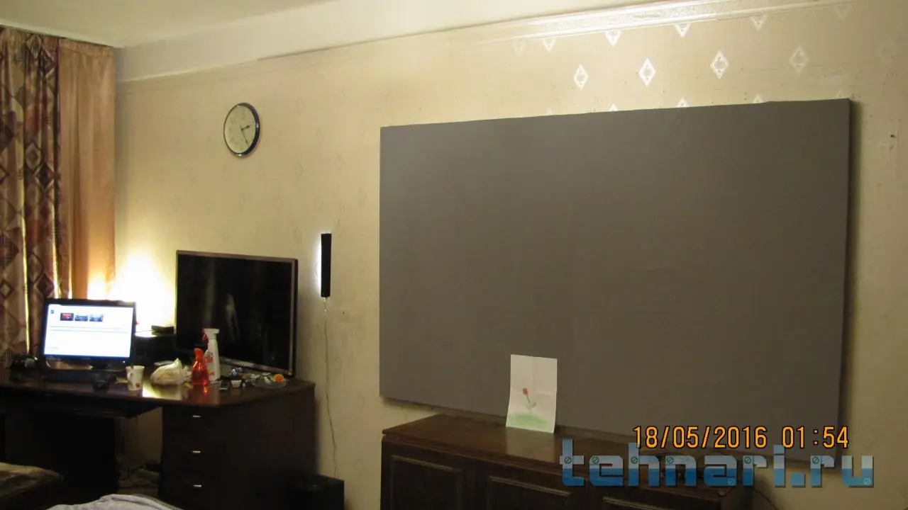

Timburbey да окно напротив это проблема..Нет тканью я доволен..Только изначально моя мысль была ее в качестве темного слоя использовать и еще слой сверху..А так я смотрю фильмы и играю без нареканий(достаточно долго и не смотря на то что экран испорчен..) Ну видимо Вам подойдет что то иное ,жаль что не подошла Вам ткань..

Могу уверенно сказать что это все теже стеклошарики..

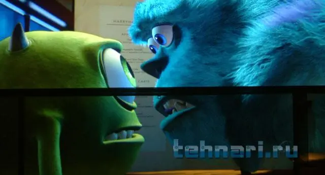

Вот все что нащелкал. Разбирать времени нет. Ну там и так все видно. Часть фото с затемнен ем часть без на разной высоте.
https://drive.google.com/folderview?id=0B28gCaxL5QxVWVdZS2hwMmhCZTQ
Забыл написать. Верх белый экран. Середина 8803, низ серый экран. И в некоторых 8803 висит вертикально.
Timburbey ну картинка мне нравиться(очень не дурно!!!) То что надо соблюсти ряд условий это да но качество требует чем то пожертвовать..Либо углами либо высотой установки проектора..Узнаю родную 8803H...
первое фото очень не дурно если оно делалось с зоны просмотра то имет право на жизнь с проетором на потолке
там где здания на фото так и судя по мебели угол явно не комфортного просмотра
Засада именно в необходимости расположения проектора внизу и ограничение по углу просмотра.
Все фото кроме небоскребов сделаны стоя за проектором. Сантиметрах в 30 от линзы щелкал. Небоскребы это то что творится с места просмотра. Нижняя кромка экрана находится чуть ниже уровня глаз. Ниже пока не спускал
Timburbey а что за серый экран у Вас используется? И по ощущению ткань засвечивается с линии проектора..Ну как то не так она работает ..Потому как у меня экран из ткани выглядит почти черным а у Вас он светлее как то выглядит..

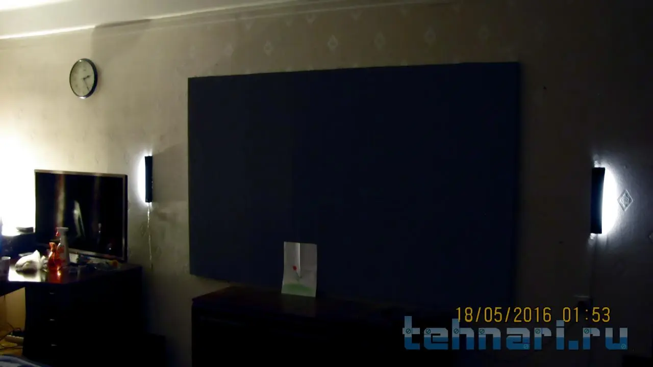

Вот мой экран из ткани 8803H ночник слева и включена люстра 5 ламп по 40 вт.
