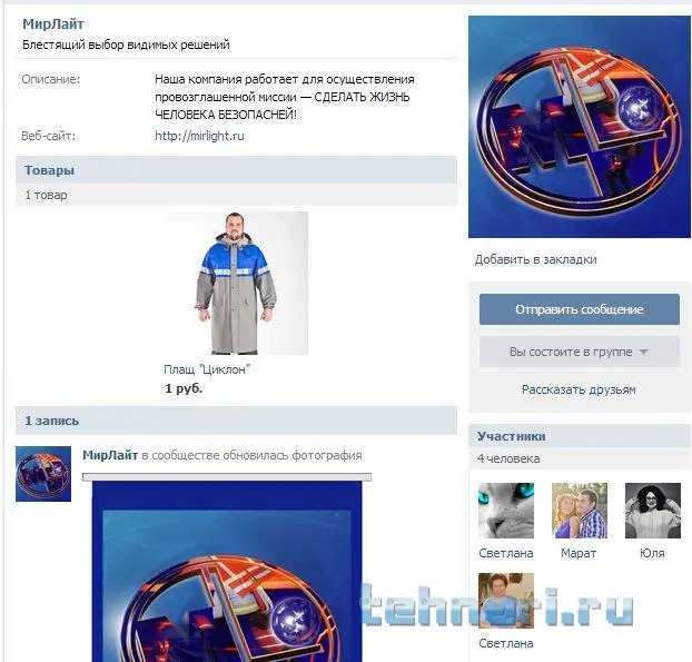

У Мирлайт есть группа в контакте вступаем и мучаем их до поставки широкой 8803H!!!
https://vk.com/pablic_mirlight

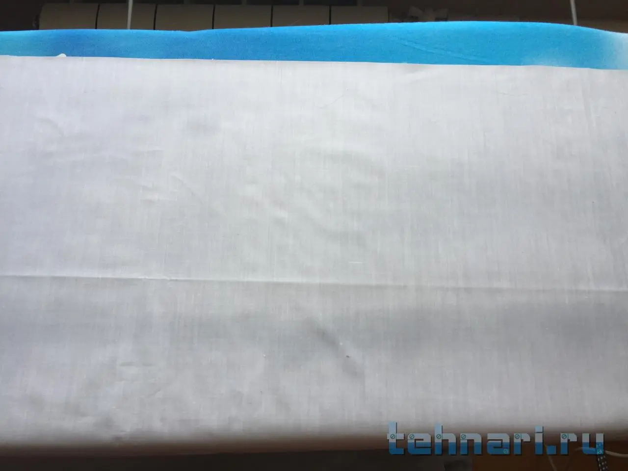

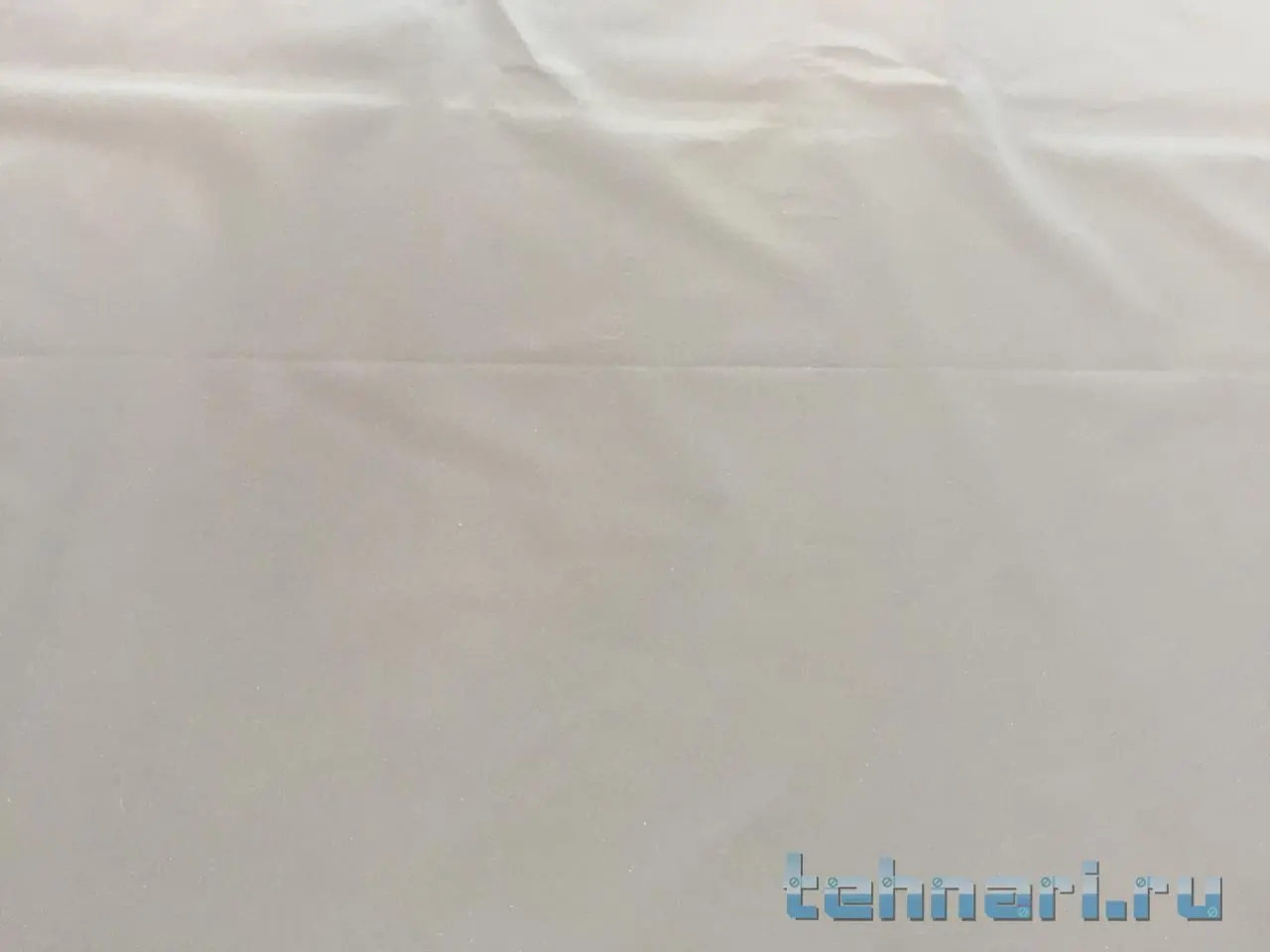

Результат глазжки на 1 делении с паром.
Изнанка:
Лицевая часть:
Как видите - полоса сгиба пока осталась и заметна (без проекции).

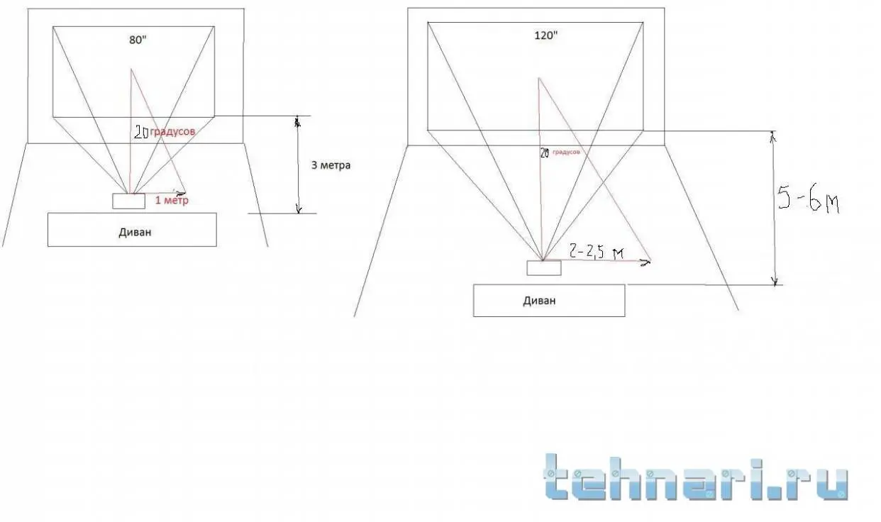

Вот правильная картинка, выложенная здесь ранее грамотным товарищем,любящим ставить восклицательные знаки вместо точек.УВАЖАЮ его за техграмотность.
)))))))))))))))) Не ну привычка наверное дурацкая!!!!!!!)))))

Печально.Если для спецодежды сошло бы,то для экрана такой"не айс" и нах не нужен.Развод на жеваную ткань. Рекомендую всем не спешить и дождаться 1,4м и в России(Мирлайт и Амигрупп дремать не будут), а в Украине уже в октябре поступит .К покупателям приходит и будет приходить вот в таком виде как на фото.

Я не обращаю внимания на внешн вид и на Ваши знаки.Мне более важна техническая точность с техграмотностью.Картинка у Вас правильная по указанным метрам и даже учтена такая мелочь,как то ,что с увеличением длины(размера) экрана зона комф просмотра увеличивается по сравн с формулой (+-tg20гр=+-0,364)*на расст до экрана.Только я осмелюсь немного поправить ее.У Вас маленькая неточность там в углах.

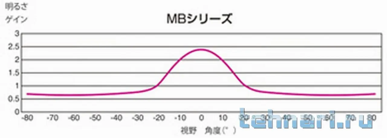

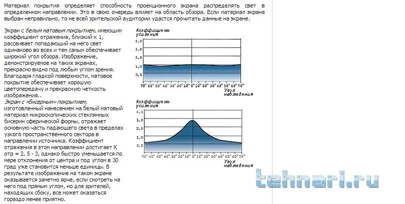

При расстоянии до экрана 4метра(наконец-то появилась эта давно и упорно скрываемая цифра до экрана!!!) зона комф просмотра до падения Кусиления до 1(уровня белой бумаги) равна +-tg20град*4м=+-0,364*4м=+-1,45м. И на фото это отчетливо видно по белой полосе изображения,что на бумаге она уже ДАВНО ярче,чем на ткани при каких-то: "... больше метра от линзы".А чтобы отойти от проектора НА 45 градусов,надо отойти НА 4 МЕТРА!!!!!! вбок,те вообще выйти из комнаты. Вот Ваше же фото.Те нет никаких у 822 фантастических +-45град только на которых ткань = бумаге,а все те же несокрушимые +-20град,при которых ткань =бумаге уже с Кусиления=1. Вас спасает 4м от проектора до экрана и только.Учитесь правильно мерять углы метром,аршином хоть.Они точнее глаз.
http://www.tehnari.ru/2396068-post1363.html
Осмелюсь продолжить урок геометрии . Как указывал автор того снимка при +-45град!!! Кус=1 у 822.Напомню ,у белой бумаги он =1 при всех углах.
Расст от экрана до стены напротив 4,5,от проектора до экрана 4.
Предположим,что комната квадратная. Левый край экрана от стены с окном 0,5м+ центр экрана1/2 длины экрана не менее 3м(судя по ширине развешанных полотен)=не менее 2м от стены слева ось проектор и центр экрана. Стоящий в углу комнаты у стены с проектором(допустим там ничего не стоит из мебели,но это маловероятно) фотограф держит фотик и фотик получается на расст от оси проектор-экран 2м (4,5м - толщ фотографа 0,5м- центр экрана =2м). В итоге 2м/4м от проектора до экрана=0,5= tg какого-то угла. Берем арктангенс 0,5 и получаем угол 26 град !!!. И на этом угле Кус ткани не=1,он уже давно менее 1 и равен прибл 0,5. Об этом и говорит то ,что яркость белой полосы на бумаге в 2 раза выше яркости той же белой полосы на ткани.Угол наблюдения +-20 град уже превышен и изобр на ткани тускнее чем на бумаге.
Их величества +- 20гр остались непобежденными,даже 822.

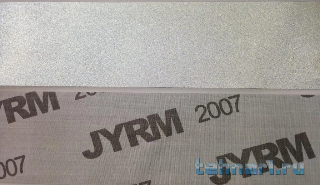

Не только Мирлайт делает защитные надписи на оборотной стороне(маркировка)

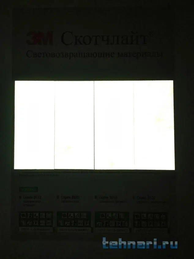

Световозвращающая лента для одежды 8912 СКОТЧЛАЙТ
