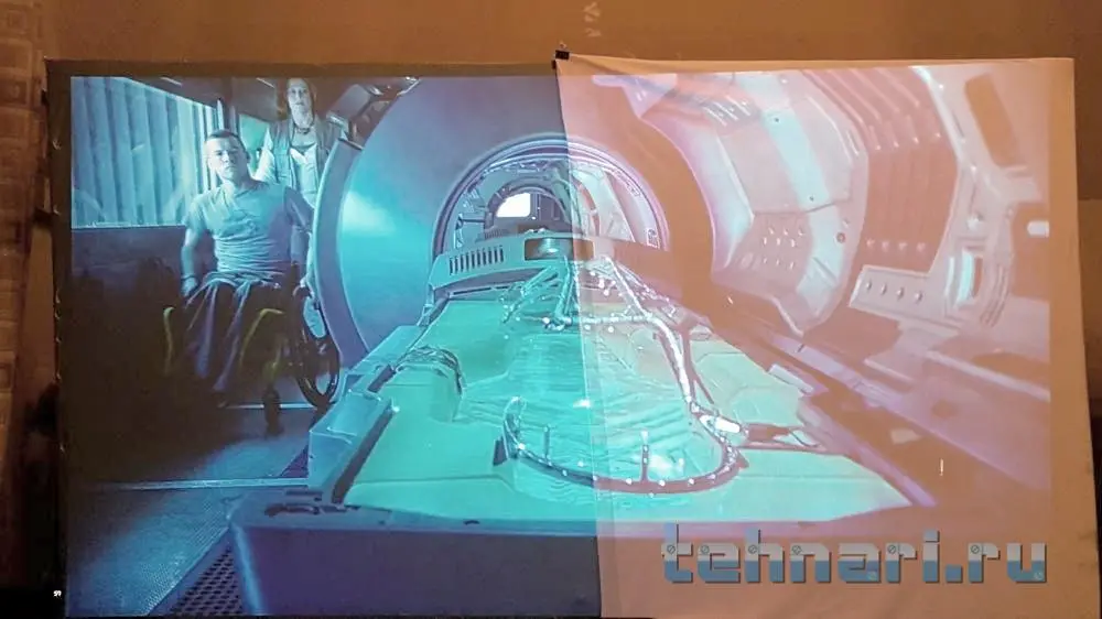

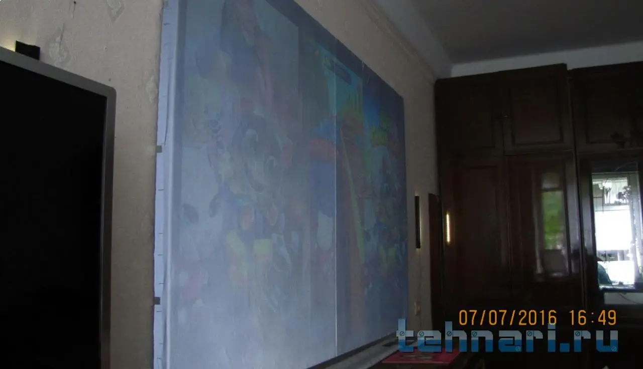

По поводу измерений приборами,ну я глядя на образец Black screen sony 1.4 не вижу что он ярче белого экрана...Хотя усиление выше.Так что то что мы обсуджаем подразумевая угол обзора это яркость именно белого что вводит в заблуждение..
    14.5 KB · Просмотры: 132
Напомню что ткань нужно покрутить определив наилучшее отражение к месту просмотра..
У меня на экране одна и та же ткань но одно полотно перевернуто,угол разный,яркость разная,уровень черного разный.:tehnari_ru_509:
Я до сих пор пока не понял почему если намочить водой лицевую сторону ткани мы увидим светло серый цвет и по мере высыхания ткань станет темнее(почему появляется эффект затемнения..)когда ткань почти черной видится(темно серого цвета)..

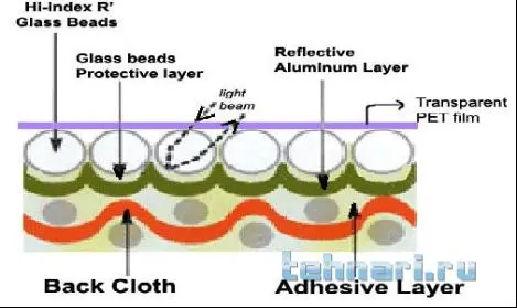

Я конечно не профи, но мне кажется становиться более серый когда намочишь ткань потому что свет рассеивается по всей ткань. Фактически вода делает временно как бы сливание отражающих шариков. Воду если заморозить по идее получается что то на подобии стекла из чего сделаны шарики только с другими свойствами отражениями и тд. Тут конечно не лед но свойства воды похожи. Думаю угол обзор должен увеличиться, но усиление должно снизиться на против проектора и конечно же потеря черного из за засветки. А насчет улучшения экрана экспериментами на дому ничего существенного не получиться. Потому что только технологический процесс может изменить.
Например если вы хотите увеличить угол обзора он возможен только если шарики не будут так глубоко в отражающем слое и так же не забывайте при увлечение угла будет потеря усиления, а также потеря черного не много потому что начнет рассеиваться свет. А все просто экран не увеличивает яркость, а просто концертирует свет в одном направление. Но я считаю шарики должны быть достаточно глубоко для надежности. С такой технологией можно пользоваться только для стационаров, а не для ткани в рулоне. Еще есть предположение что бы просто изменять форму, но это будет очень дорого и нужна хорошая техника, что бы шарики а точнее уже кристалы были все в правильном положение. Думаю вряд ли есть такие ткани, а если есть они очень дорогие. Что то на подобии показывали с экраном Самсунг с лазерным проектором в прошлых постах выкладывал HCORE , но даже там скорей всего были круглые и их просто ставят под углом. Ну и конечно же все зависит от качества материала отражающего и самих шариков. А смысл в том что бы отражающая материал отражал весь свет, а не впитывал, а шарики не рассеивали свет, а давали направлено весь свет и по идее, если угол 30 градусов ты только видишь под 30 градусов и не больше, а если угол 60 градусов то только 60, а покупатель уже должен искать идеальный экран для его условий 30 или 60 и тд. и еще уровень усиления в пределах 30 или 60 должен быть одинаковый.
Так что все эти эксперименты с тканью вряд ли могут дать какой то эфект или прорыв. думаю возможно увеличить угол обзора, но это только с потерей усиления и глубины черного.
Так что только при производстве возможно добиться прорыва. 1 эта материалы и второй технология. Все эти натирания воском и тд только будут ухудшать свойства ткани. Но если надо увеличение углов обзоров, то тогда уже можно пользоваться всеми этими народными мудрастями, но не забывать ради достижения углов ты жертвуешь чем то другим. Можно пытаться найти способ увеличения угла так что бы не была потери или не большая потеря глубины черного, но без потери усиления экрана это не возможно. Экран не увеличивает мощность потока света, а просто увеличивает КПД отражения.

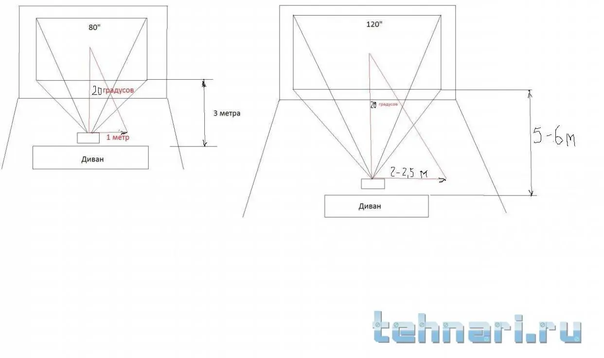

Рад что хоть кто то внимание обратил!!!! По поводу цифр реально приводил на глаз!!!! Но самое главное это факт то что я нарисовал было проверено опытным путём и описано именно то что я смог увидеть!!! Ткань будет работать с хорошим обзором и местом просмотра как раз именно в этих условиях!!! Я когда объяснял то такое ощущение что никто и не понял))))))

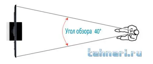

Метры вбок Вы определили ПРАВИЛЬНО.Но с углами спутали,тк на глаз из определяли,а тут и есть засада. Правильно углы лучше считать .Рис слева: arctg 1m/3m=arctg 0,33=18,2град. Рис справа: arctg 2m/5m=arctg 0,4=22гр,arctg 2,5m/6m=arctg 0,417=22,5гр. Некоторое увеличение градусов для бОльшего экрана можно психологически объяснить чисто бОльшей длиной экрана,что Вы неоднократно и отмечали,чтоь для бОльшего экоана угол шире кажется. Но все равно все танцует вокруг основания конуса изображения=света от экрана к проектору. И этот конус имеет угол расширения-раскрыва +-20гр от его оси или 40гр полного раскрыва. Я это определил чисто опытным путем(и лишний раз подтвердил все графики Кус для усиливающих экранов ,когда Кус=1),зная как определяется угол наблюдения по станд 20471,тк имел самое непосредственное участие в измерении этого угла на тканях достаточно низкого качества,в производстве которых принимал самое прямое участие участие от закупки сырья,приборов измерения,разработке ТУ,технологии и посл продажи.
Мне нет смысла никого здесь дурить,хотя иногда эта правда и не нравится ткани,про людей я вообще молчу.Но при всех ее недостатках(основной-это угол комф наблюдения),она имеет и неоспоримые преимущества отсутствующие напрочь у др видов экранов без усиления: "вытягивает" картинку для слабых проекторов,делая ее пригодной для светлого времени,нет боковых засветов,яркость и сочность цветов.
Ну сравнительно небольшой угол просмотра,да. Так садитесь теснее,обнимайтесь при просмотре эротических и страшных фильмов ,устанавливайте троицу:beseda: зрители+проектор+экран так,чтобы устраивала картинка всех.Увеличивайте дистанцию от зрителей до экрана и помните про конус изображения идущий от него,стараясь в него попасть.
    16.5 KB · Просмотры: 126
Lor87,прошу извинить за мою резкость.Эмоционально я был неправ перед Вами,но только эмоционально, не технически.
Ок, принято,а технически или технических , сранительных данных на форуме нет никаких , все, что мы можем на бытовом уровне - сравнить в одинаковых условиях разные образцы и выявить лучший.

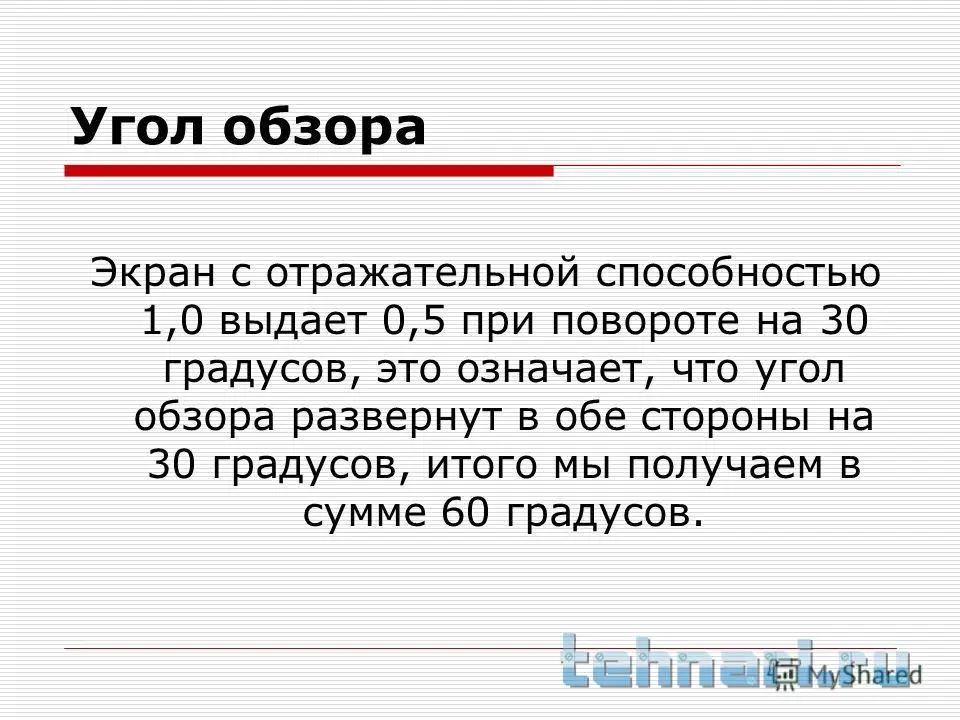

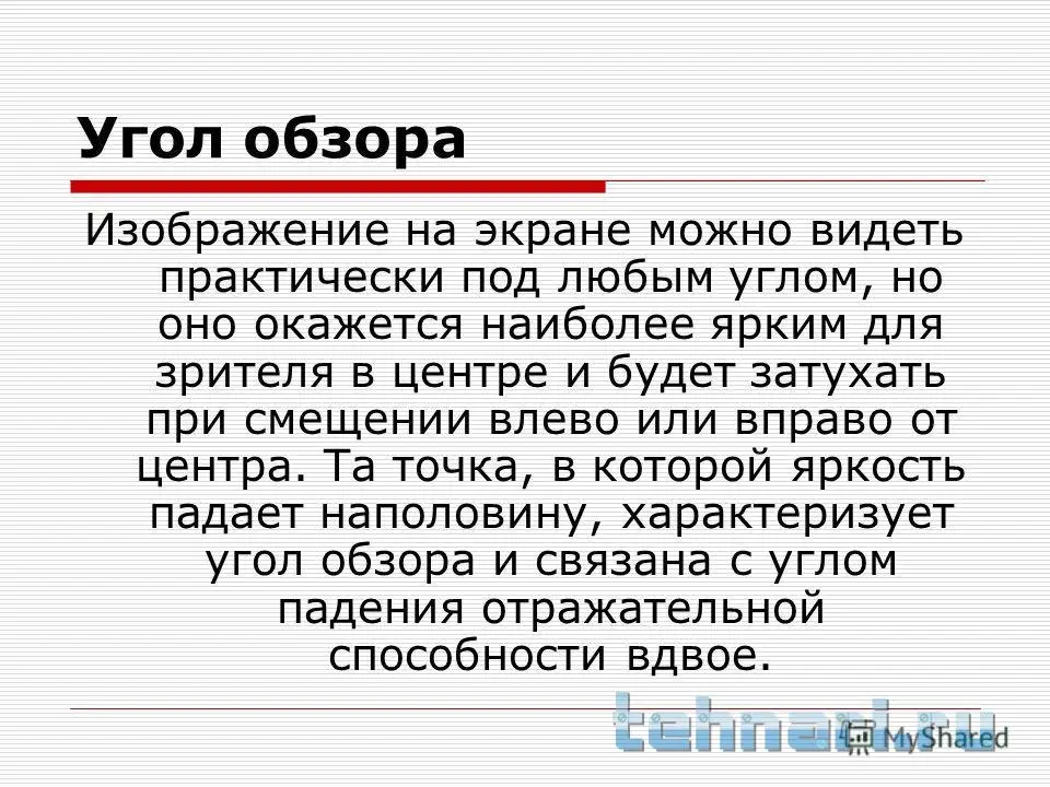

Парни что бы Вы не морочили себе голову и другим, есть правило как считать угол обзора..Внимательно прочтите эти строки!!!
    68.3 KB · Просмотры: 71
    41.3 KB · Просмотры: 80
Иными словами угол обзора-это половина яркости (эта точка и есть половина угла обзора ,далее полученную цифру удваивают и указывают общий угол обзора)

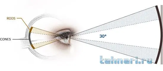

DDREDD у меня подозрение что производители изначально отталкиваются от особенности человеческого зрения..По этому постоянно фигурируют цифры 30-40 градусов..

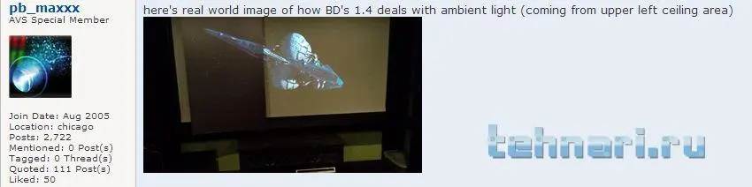

Тестирование с измерительным прибором производят в полностью затемненном помещении(чёрная комната,стены и потолок и пол чёрного цвета для снижения влияния отраженного света) .И то что мы на глаз пытаемся уловить половину от максимальной яркости- это чушь.Думаю если и прикладывать белый лист так не на полотно экрана а рядом,что бы фотоаппарат мог уловить эту разницу,иначе снимки выравниваются и мы не увидим разницу.Прикладывая лист к экрану на демо снимках так показывают увеличение уровня черного(зрительное увеличение)
    35.5 KB · Просмотры: 116
И когда мы видим более глубокий чёрный чем на белом экране при этом яркость примерно одинаковая то полотно экрана имеет усиление гораздо больше чем 1.0 ,соответственно и угол обзора будет значительно меньше чем у белого полотна..По этому имея ткань нужно зрительно оценить все плюсы и минусы и принять решение подходит ли Вам ткань.
Обращаю внимание на то как по разному показывают две половины одинаковой ткани(одно полотно перевернуто и я изначально не знал что есть различие по направлению ткани)
Правая половина фронтально ярче и под углом темнее,левая уступает по яркости фронтально но уровень черного глубже..Почему так ведут себя круглые шарики не понятно но ткань нужно оптимально ориентировать (переворачивайте полотно и сравнивайте..)
