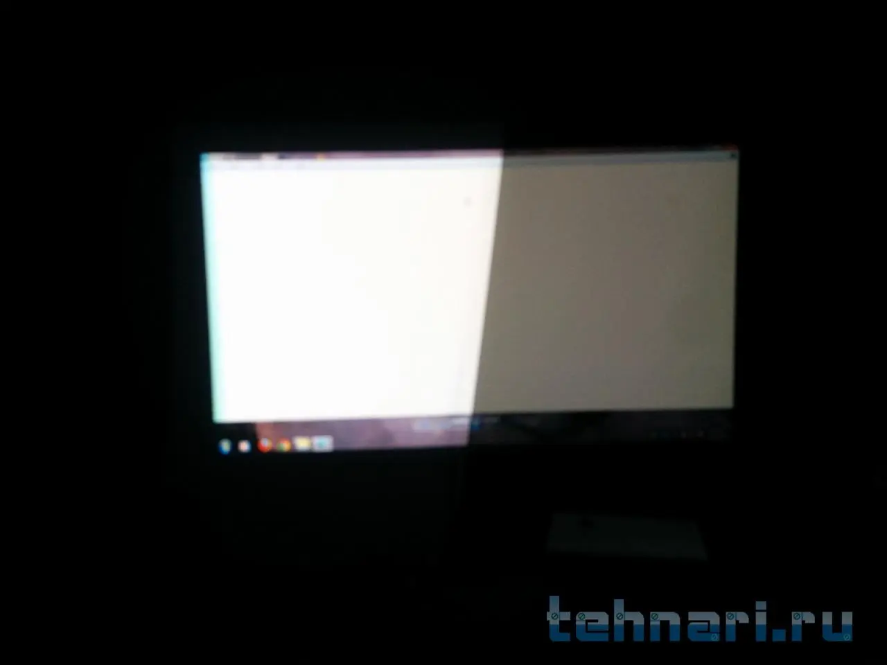

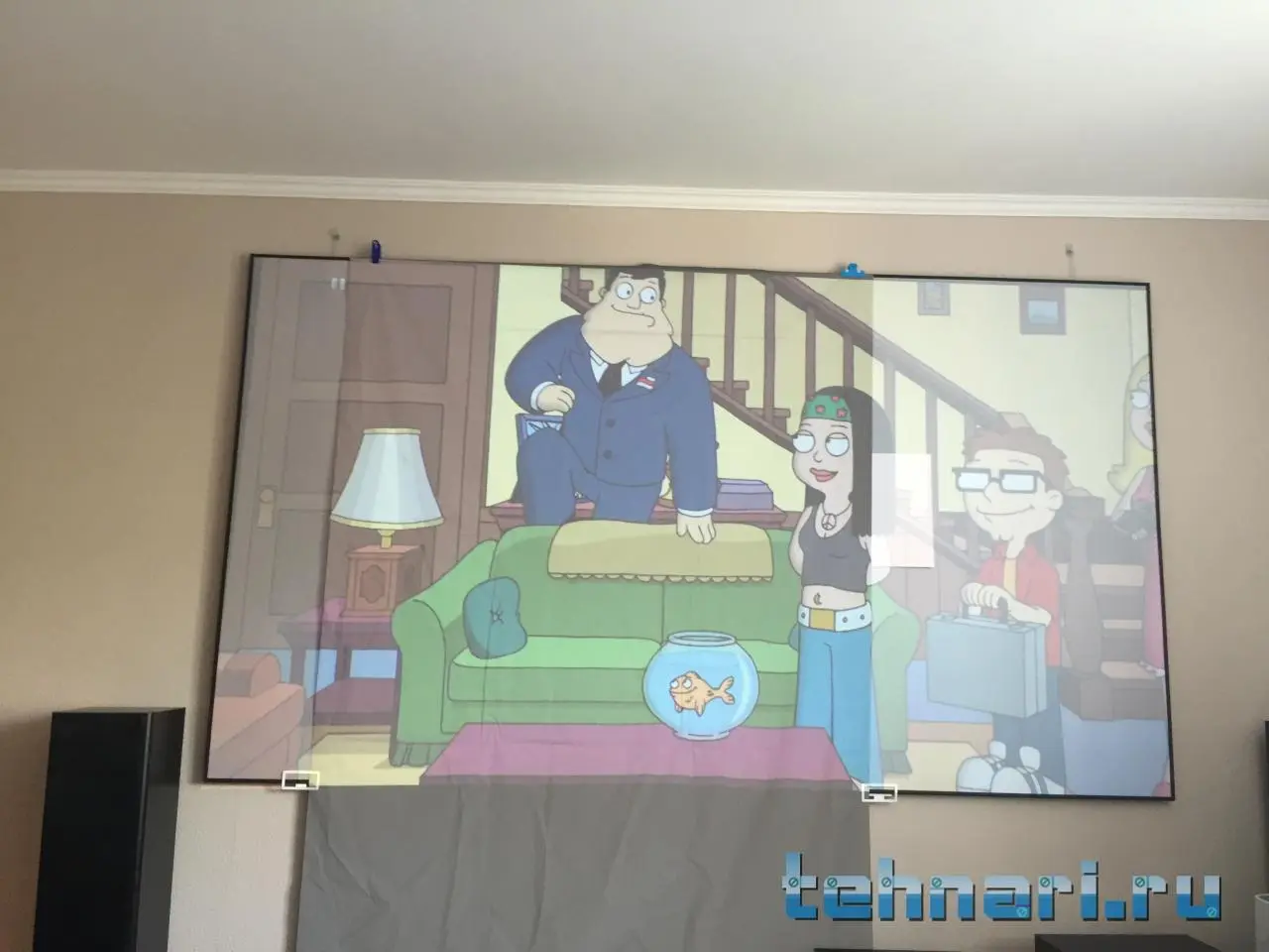

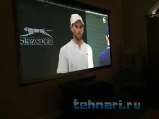

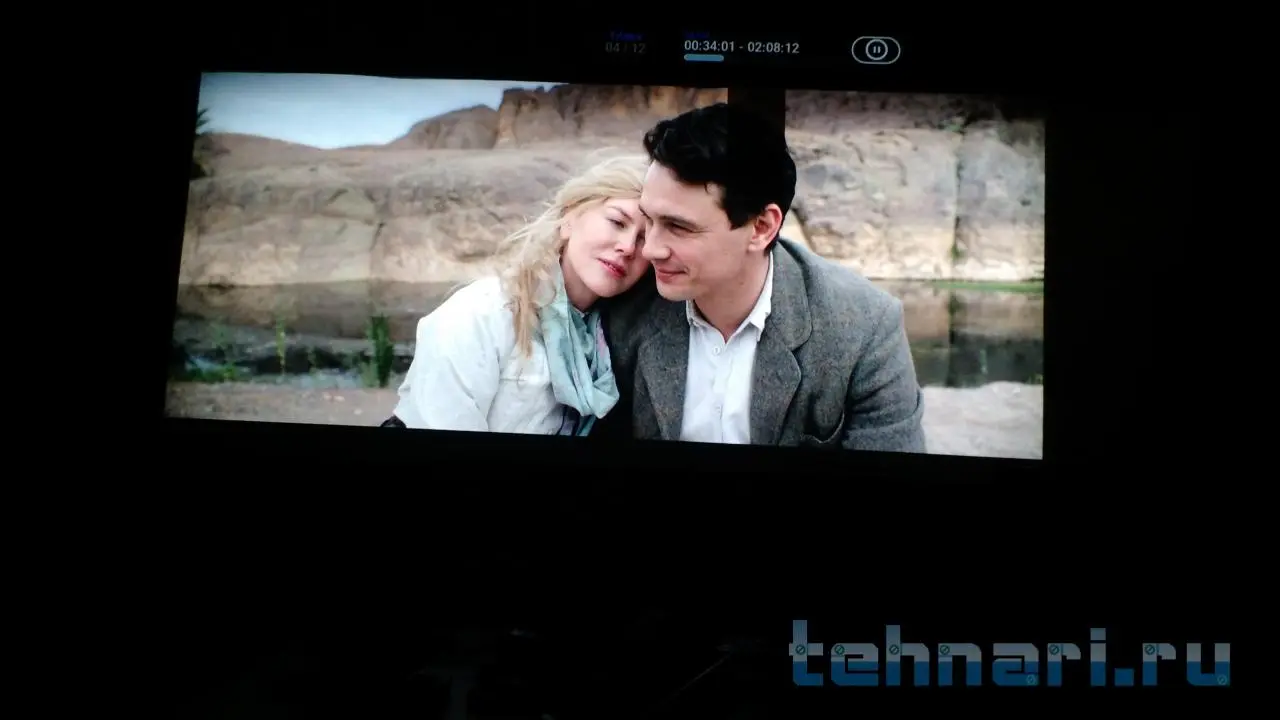

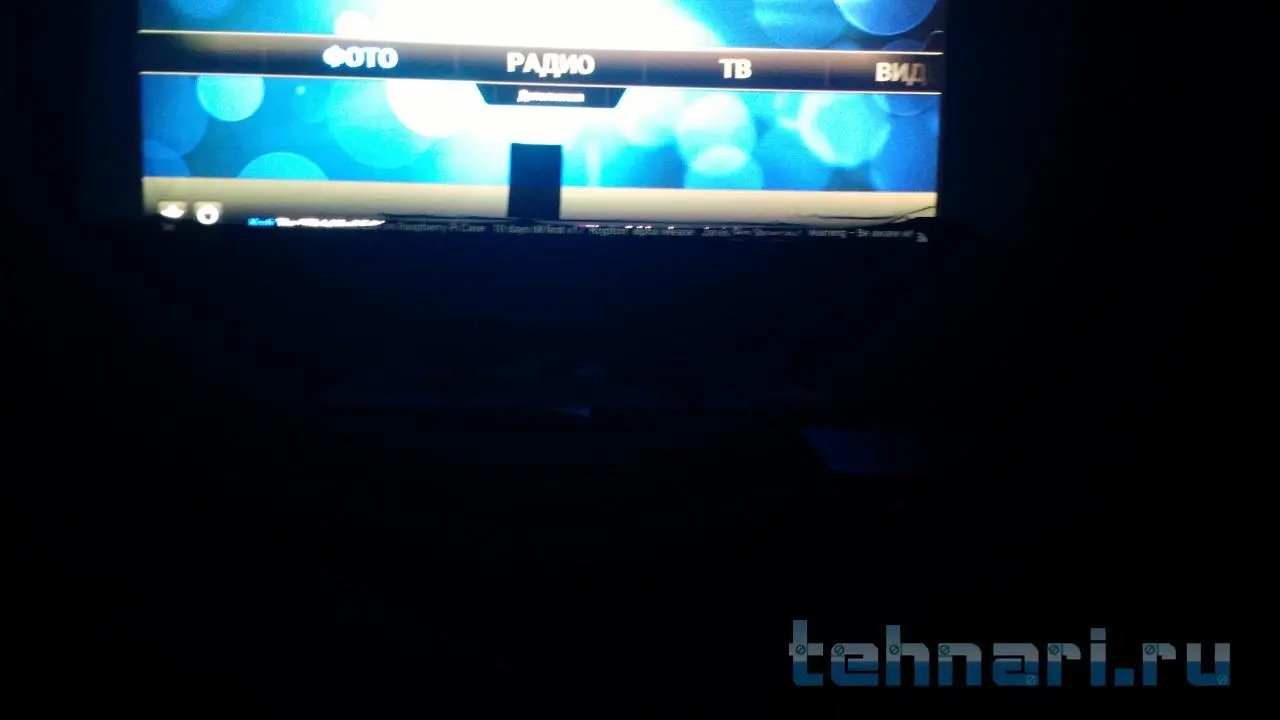

и раз уж есть одно видео с белым листом ткани секретной разработки без названия
вот сравнения фото с белым листом ткани под названием 822 , но однозначно могу сказать,
что кусок 922s лучше несколько ярче при большем угле и не шумит
dlp бенк , режим кино , яркость 45
белый лист специально на голове для оценки высветления черного на ткани

Читал форум... я правильно понял что на данный момент доступна только одна ткань с более-менее приемлемыми углами обзора - это 822-я?
нет ответа
т.к. никто не сравнивал c 101 , 8300, и ткани без названия и характеристик
я сравнил 822 с 6 образцами из них она достойна
в этом посте сравнительное фото с 4 образцами
http://www.tehnari.ru/2393534-post984.html
но лучше 922s

и яркость у 922s наоборот выше, если сравнивать с 822 с одной поправкой - когда угол просмотра больше 25-30, до этого они одинаковые

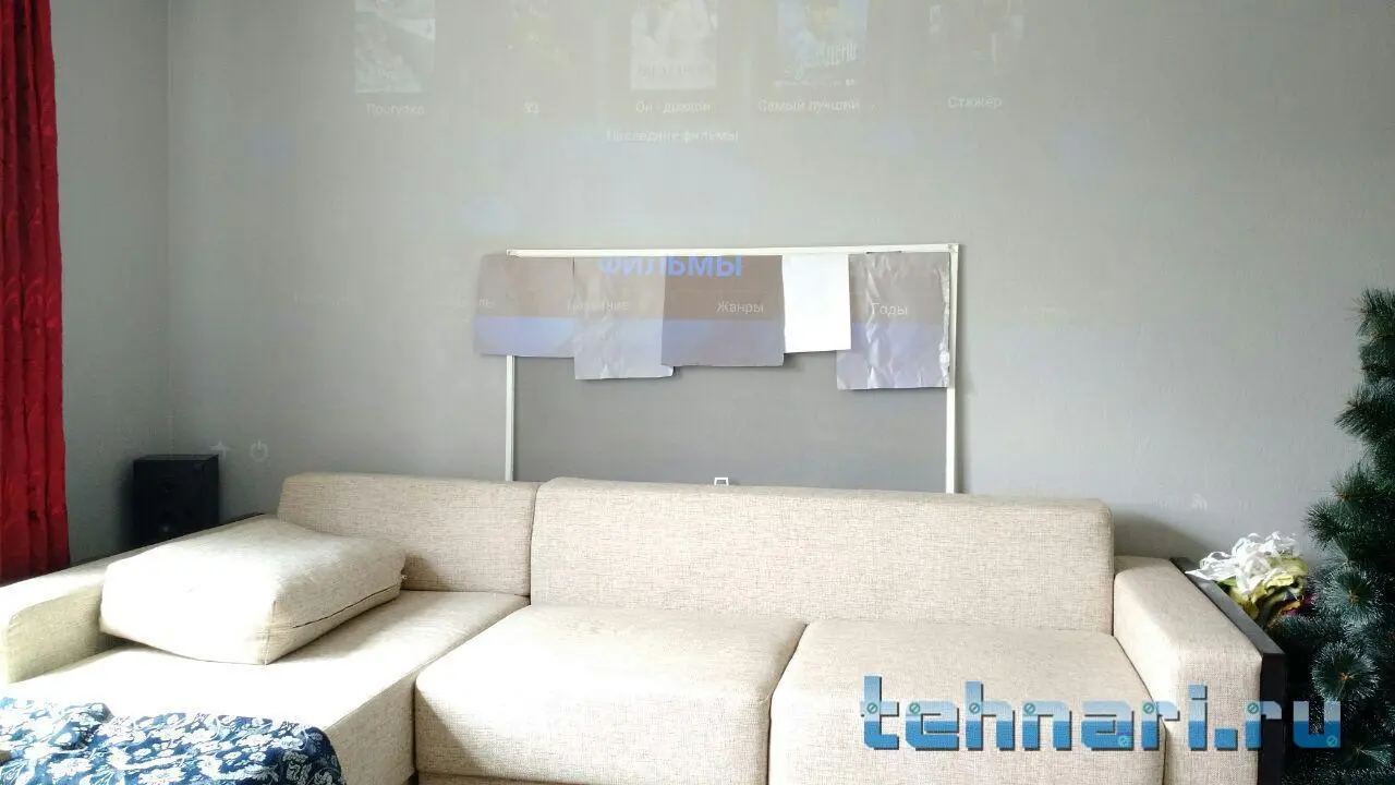

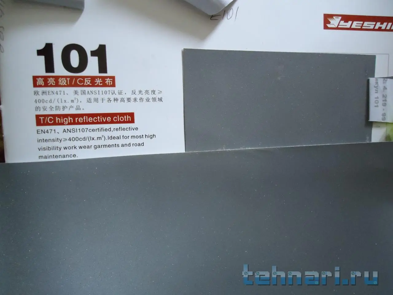

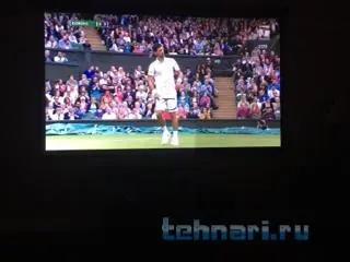

будь мужиком и покажи посты , где автор мерил углы и усиление.раз форуму нравится срач давай разберемся в формате ответ-вопрос ознакомься все началось от сюда , а именно вся твоя сущность проявилась на все 100 градусов ой процентов)) Чёрный проекционный экран-2
Цитата: Сообщение от utybr Посмотреть сообщение Осмелюсь продолжить урок геометрии . Как указывал автор того снимка при +-45град!!! Кус=1 у 822....
напомню 45 градусов усиление 1
Будь мужиком,вспомни что писал, сам не меряя ,а повторяя как попугай чужое и неправильное.
Мог бы углы сам померить,ничего тут сложного нет. Нужен метр,бумага и совесть.
Углы 822 я за тебя померил,глядя на фото твое же. +- 20 как у всех тканей,не больше .
И опять полуправда.

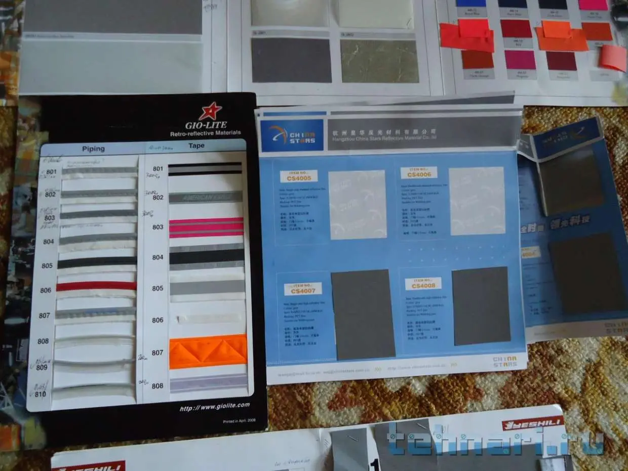

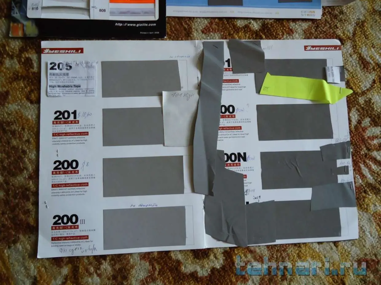

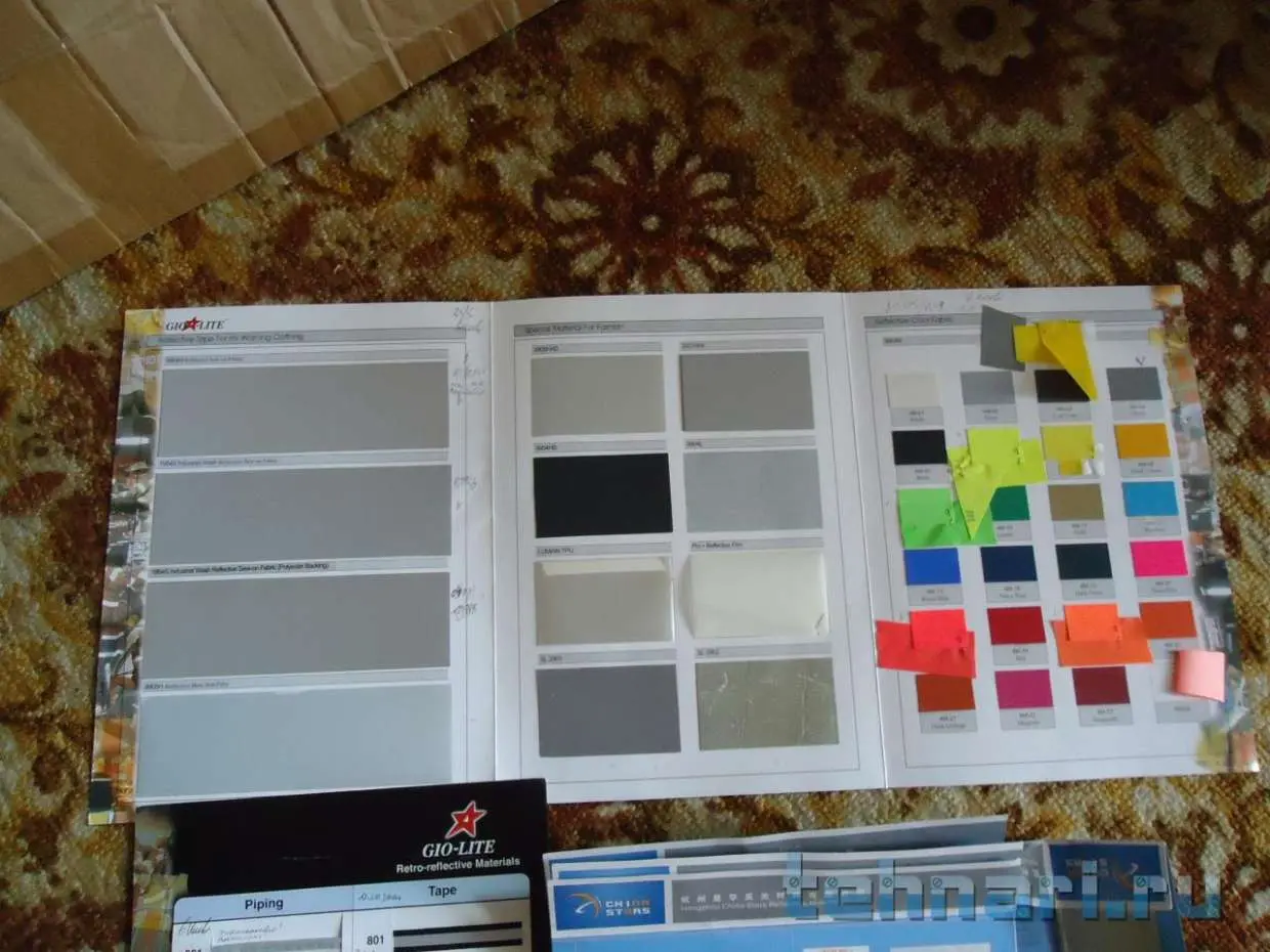

101 + свою мерил,см посты июня. Мерил все имеющиеся образцы остальных фабрик YSL(805,901,905,201,301,302), Gio-lite-все серые и серебро, Huamei-все серые и серебро,Chinastar-все серые и серебро,Тайвань-все серые и серебро,Чехия-Retrox-серебро. Мерил образцы на 70,100 кл- все имеющиеся.Ни один из образцов не дал в сравн с белой бумагой ,имеющей Кус=1,углы более +-20 гр.Даже моя как все,+-20 и всё.А так соврать хочется.
Осталось померить "чудо"21 века 822,922,833,933.
А чо,и померяем,метр то есть:apl:.

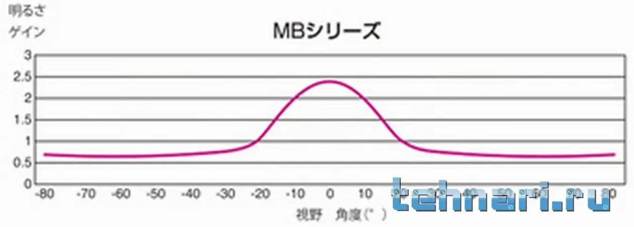

Мне кажется что говорю в пустоту..Те графики относятся в основном к экранам белого цвета(то есть без отражающего слоя)белая основа как расcеиватель.
Что касается тканей они разные так как есть особенности влияющие на усиление,цвет,и угол обзора(угол может быть и меньше и больше)
Давайте не спорить а проведем с кусками ткани эксперимент..Покрыв ткань грунтовкой Капрал-угол уменьшается(по горизонтали,но чуть увеличиться вертикаль)При чем яркость у линзы выше процентов на 20-30..Ткань темнее оригинала..О чем Вам это говорит?
Изменить свойство ткани можно, но ткань изначально нужна из серии не искрящих(серебристого цвета)а серых..
Я до сих пор пока не понял почему если намочить водой лицевую сторону ткани мы увидим светло серый цвет и по мере высыхания ткань станет темнее(почему появляется эффект затемнения..)когда ткань почти черной видится(темно серого цвета)..
Если нанести чистой база(D) то ткань намного светлее и угол обзора очень широкий(но сильно проваливается уровень черного)и падает яркость в сравнении с чистой тканью фронтально.
Теперь если смешать грунтовку и часть база(D) можно плавно увеличивать угол обзора но ухудшая уровень черного...Но так можно изменить и угол обзора и яркость..Вот задумайтесь все ли фирмы по одной технологии действуют или используют разные компоненты(почему так много образцов тканей с разной яркостью и цветом?) Если они все одинаковые зачем так много образцов?

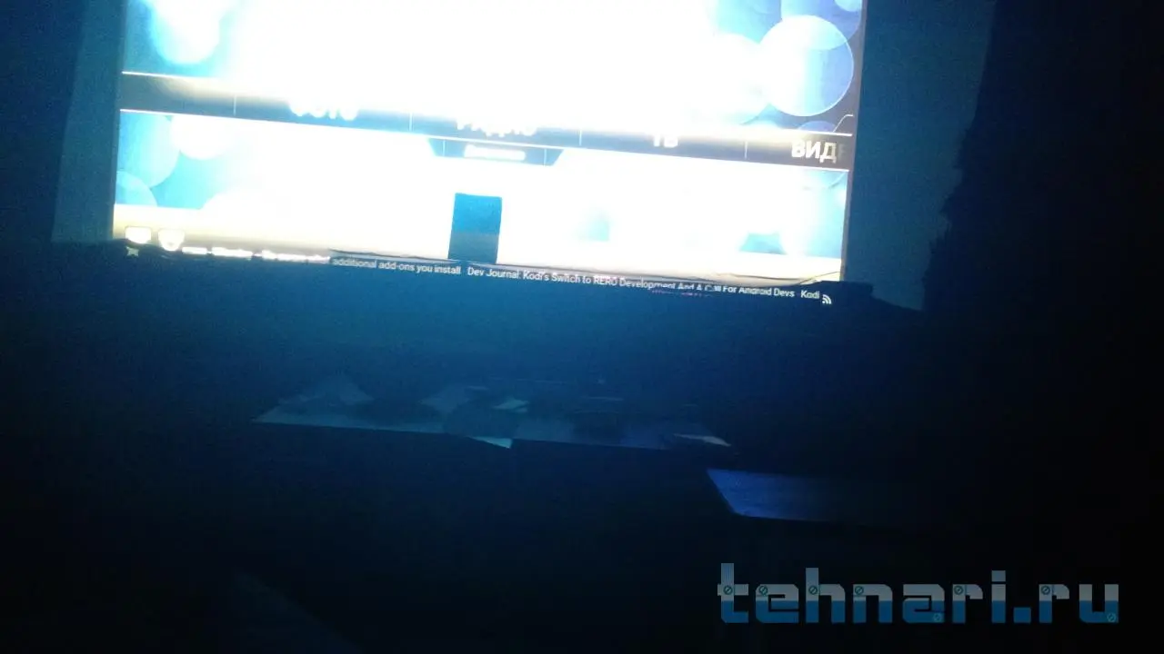

Сравнивая белый лист и серую ткань Вы постоянно обманываетесь опираясь на яркость белого на белом листе под углом..Усиление при этом одинаковое по прибору но визуально кажется что на белом листе ярче картинка..При этом абсолютно не обращаете внимание что на серой ткани уровень черного визуально выше..tehno025
Ну вот как определить угол обзора?Смотрим фото..Тоже самое под большим углом..Так что мы с чем сравниваем в итоге?
    19.9 KB · Просмотры: 110
    3.8 KB · Просмотры: 85

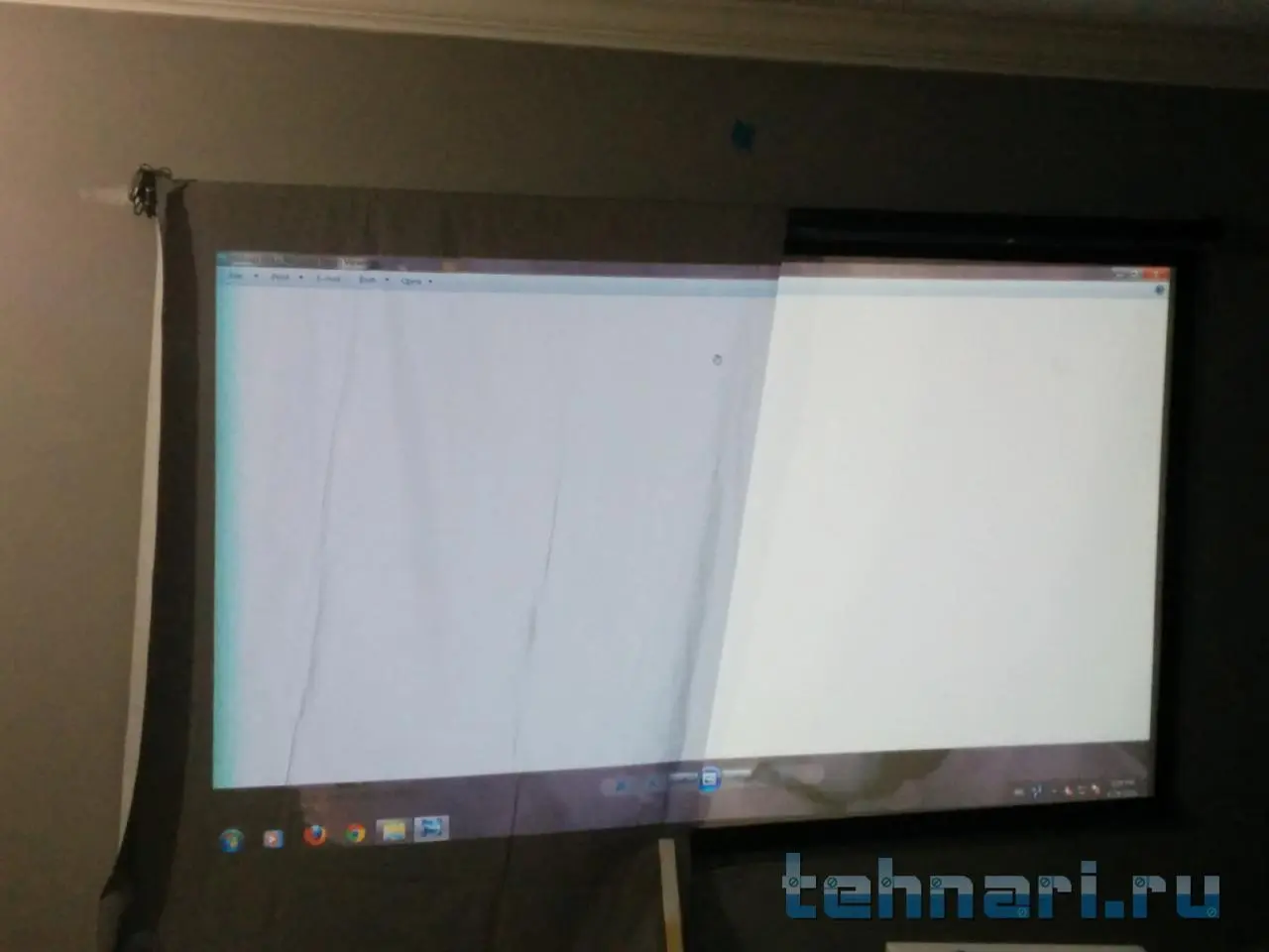

И опять же судя по снимку правая часть(Da-lite 2.4 gain) просто намного темнее чем ткань rs-822 это говорит о чем? Думаю что у ткани именно из за особенностей изготовления усиление у линзы в разы выше и графики показывающие усиление не правильные(для нашей ткани RS 822),на ткани явный пик яркости у линзы..Обращаю внимание материалы из одной группы с стеклосферами..Но разные свойства-материалы разные именно по цвету и усилению..Мы видим не угол обзора а разную яркость белого в картинке-это ошибка!!!
    8.5 KB · Просмотры: 82
Сместившись в сторону яркости практически выравниваются но ткань темнее и черный выше..
