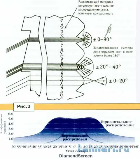

utybr заметьте как строят график усиления,производят замер усиления под определенными углами и выстраивают кривую падения яркости..По сему сравнивать с белой бумагой это придумка не основанная не на чем..Так как белая поверхность может иметь различные параметры и не является эталоном тем более для экранов из отражающей краски или микросфер..
В паспорте на свой проектор увидел в характеристике фразу -равномерность освещения 80% то есть проектор создает изначально виньетку а не экран...
График я построить не могу,нужен конкретный и дорогостоящий оптический прибор.Но найти одну точку этих графиков вполне возможно,опираясь на какой-то эталон.
Мне нужен был какой-то эталон,чтобы на него опереться-белая офисная бумага.Она определенного стандарта по белизне и,думаю,одинакова везде.Любой может ее взять и повесить на экран.Пусть у нее Кус НЕ=1,но он близок к 1.Вряд ли бумага покрыта сульфатом бария,как на графике сверху. В результате я совершенно не случайно постоянно спотыкаюсь об эти чертовы +-20гр. Но ведь эти +-20гр оказались не у всех образцов тканей и пленок,а меньше и существенно. Вот больше +-20 почему-то нет. А +-20 у подавляющего большинства моих образцов всех тканей и всех фабрик,обсуждаемых здесь. Даже наблюдения обладателей тканей и Оракал подтверждают их одинаковость по углам,см рисунки DECIDE,они же им не с потолка взяты,а обоснованы его наблюдениями,помните?где он указывал расст до экрана и расст вбок зоны просмотра.По метражу они близки к 20гр,только он ошибся там,написав,что угол +-30гр.Но по tg угла(отношение противолежащего катета к прилежащему) это те же +-20. tg20=0,364.

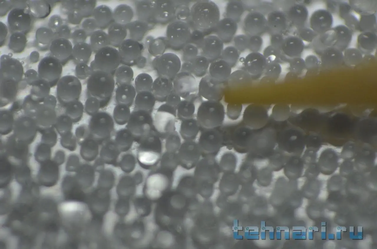

Знакомый наконец то принес стеклошариков, полную полтора-литровую бутылку. Размер не знаю, возможно на досуге начну эксперименты. Но уже приклеил клеем ПВА на листок примерно 10*10 см, не впечатлен, яркость падает после метра отклонения от проектора.
Фото на фоне кончика зубочистки.
DDREDD с почином! Более плотно шарики лучше сыпать и опробуйте второй слой поверх насыпать и сравните.

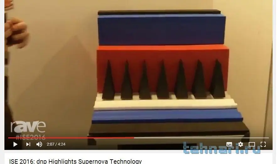

DDREDD вот тут в ролике рассказывают про слои DNP Supernova..
Ну и как предполагалось ранее у них есть "пилообразный слой" :)

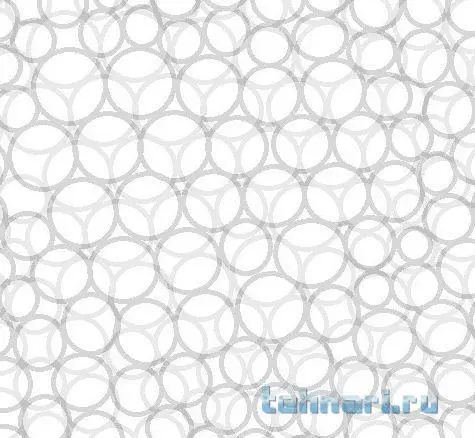

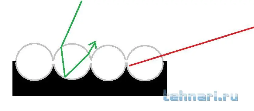

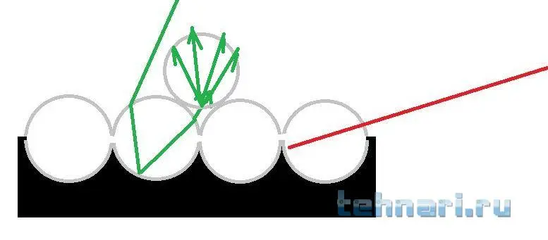

DDREDD надо попробовать шарики в черном слое утопить..По идее на видео показан обьемный пилообразный черный слой и шарики образуют нечто подобное,но вот верхний (второй)слой шариков должны изменить картинку к лучшему..Проверьте мою догадку..При наложении второго слоя шариков оптически почти каждый шар разделиться на три части(то есть станет меньше в три раза,смотрите картинку) но верхний слой должен быть прозрачен- лак ПМ и сферы,нижний слой -черная краска и сферы

DDREDD вообще черный слой с сферами образует по сути ту же гребенку по этому эффект очень похожий...И мысли про обьемый черный слой в результате подтвердились...
    10.4 KB · Просмотры: 87
Верхний же слой сработать вот так должен...

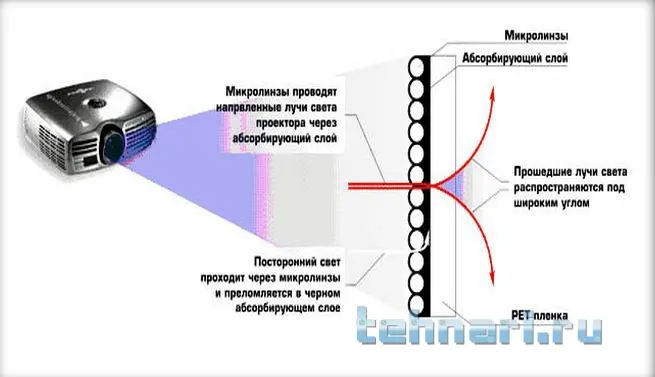

DDREDD мысли про второй слой из тех же шариков были навеяны вот этой конструкцией пленки обратной проекции,если создастся эффект что свет идет изнутри то шарик будет не собирать а рассеивать но вопрос на сколько ...
    17.1 KB · Просмотры: 86

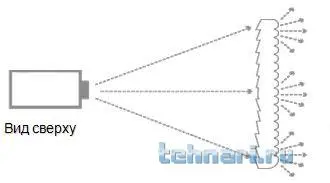

Есть еще и такая схема но смысл тот же(так работает большинство)пленок обратной проекции ..Думаю что свет не будет рассеиваться в очень широком угле но если 40 от оси получиться то победа!

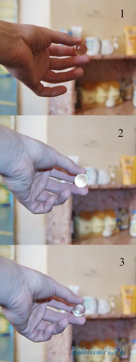

Добавлю своё мнение как владельца слабенького проектора unic uc-40. Главный минус этого и ему подобных проекторов - это слабая яркость, из-за чего нормальную проекцию можно получить на экране не шире 1.5-1.7 метра. Многие обладатели таких проекторов смотрят на экране 2.5 метра шириной и говорят что им хорошо, но они просто не видели как показывает нормальный проектор с честными 2000лм. Реально картинка получается тусклая и противная при большой ширине. И для слабых проекторов идеальным решением был бы световозвращающий экран с белым или светло-серым основанием, чтобы получить максимальную яркость.
Провёл только что вот такой, простой эксперимент, с стеклянным шариком и собственной рукой)
Условия проведения: фонарик 300 люмен примерно на одной оси с объектив-матрица.
фото 1. Без источника света.
фото 2. С источником света, палец прижат к задней поверхности сферы.
фото 3. С источником света, палец убрал)
Вывод: без подложки, на которую фокусируется луч света, сфера не работает как световозвращающий элемент (по крайней мере эта стекляха)
У этого импровизированного стенда "на-каленке" углы выдаваемого обзора также, очень не велики.

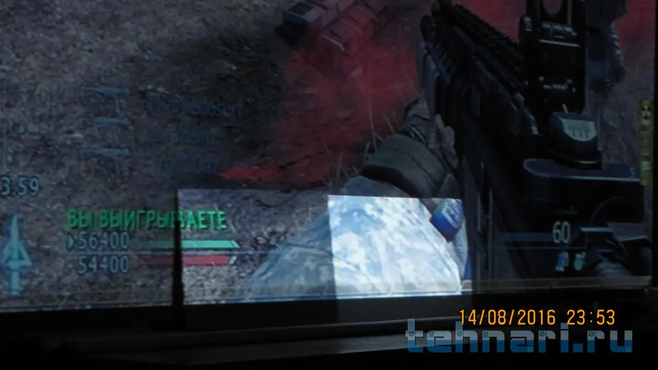

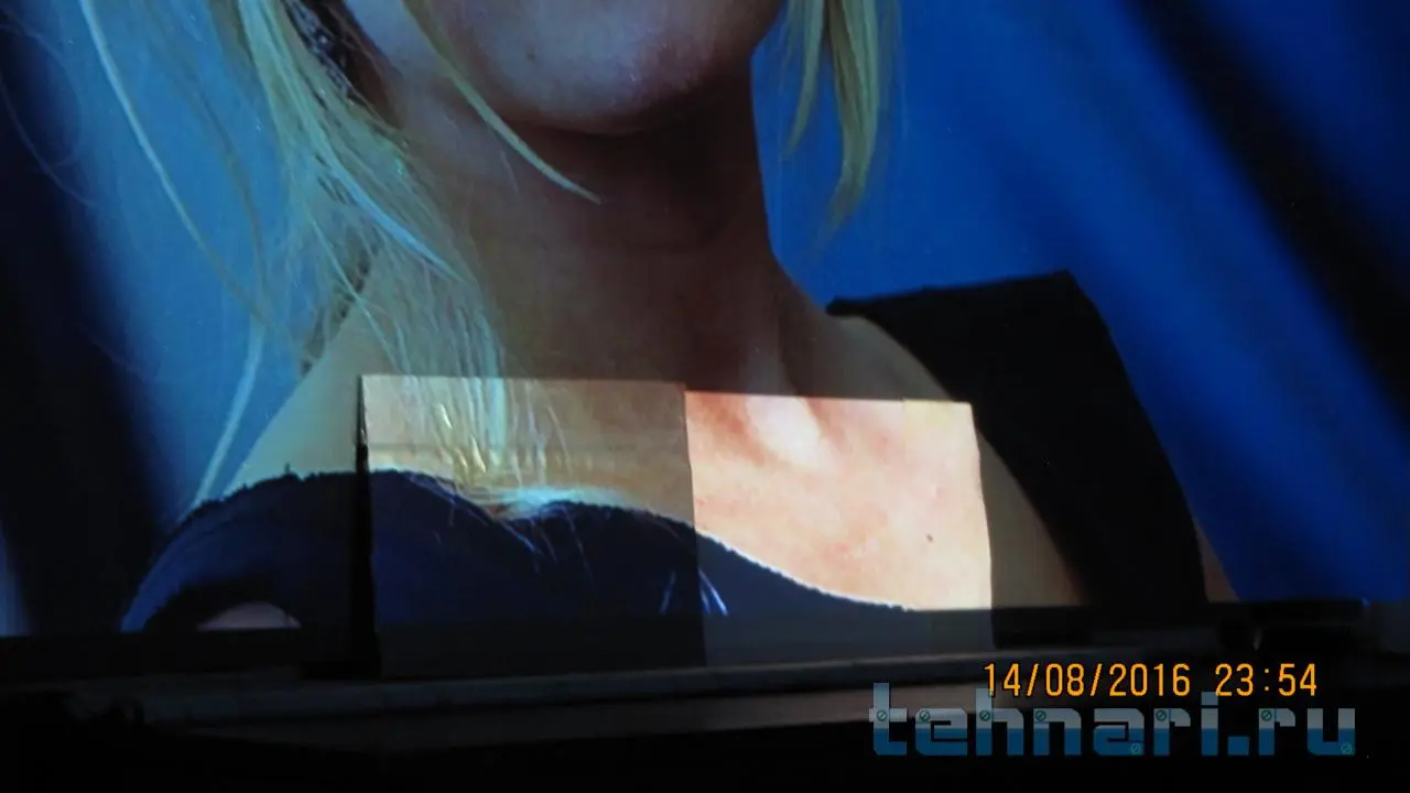

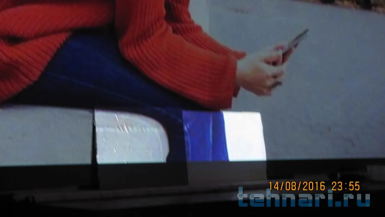

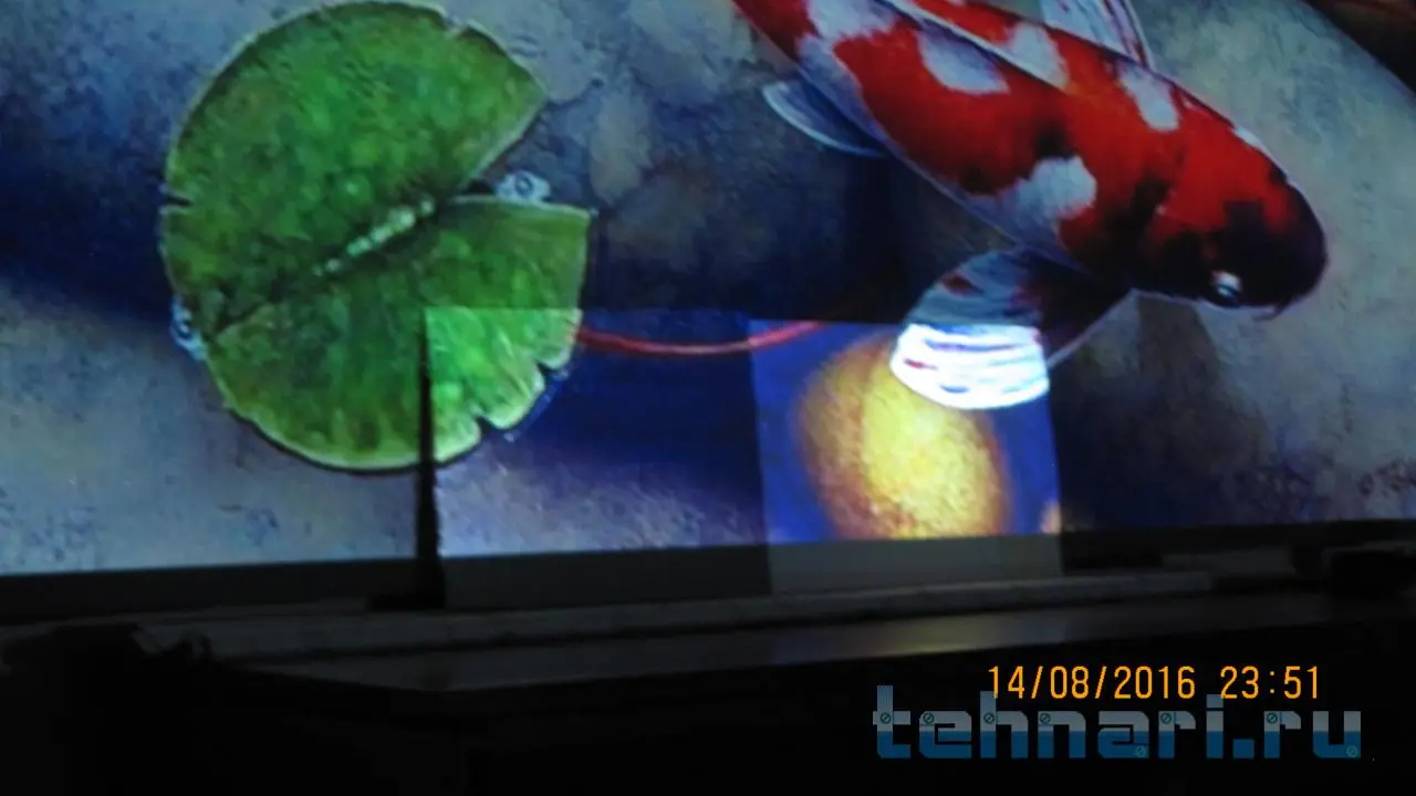

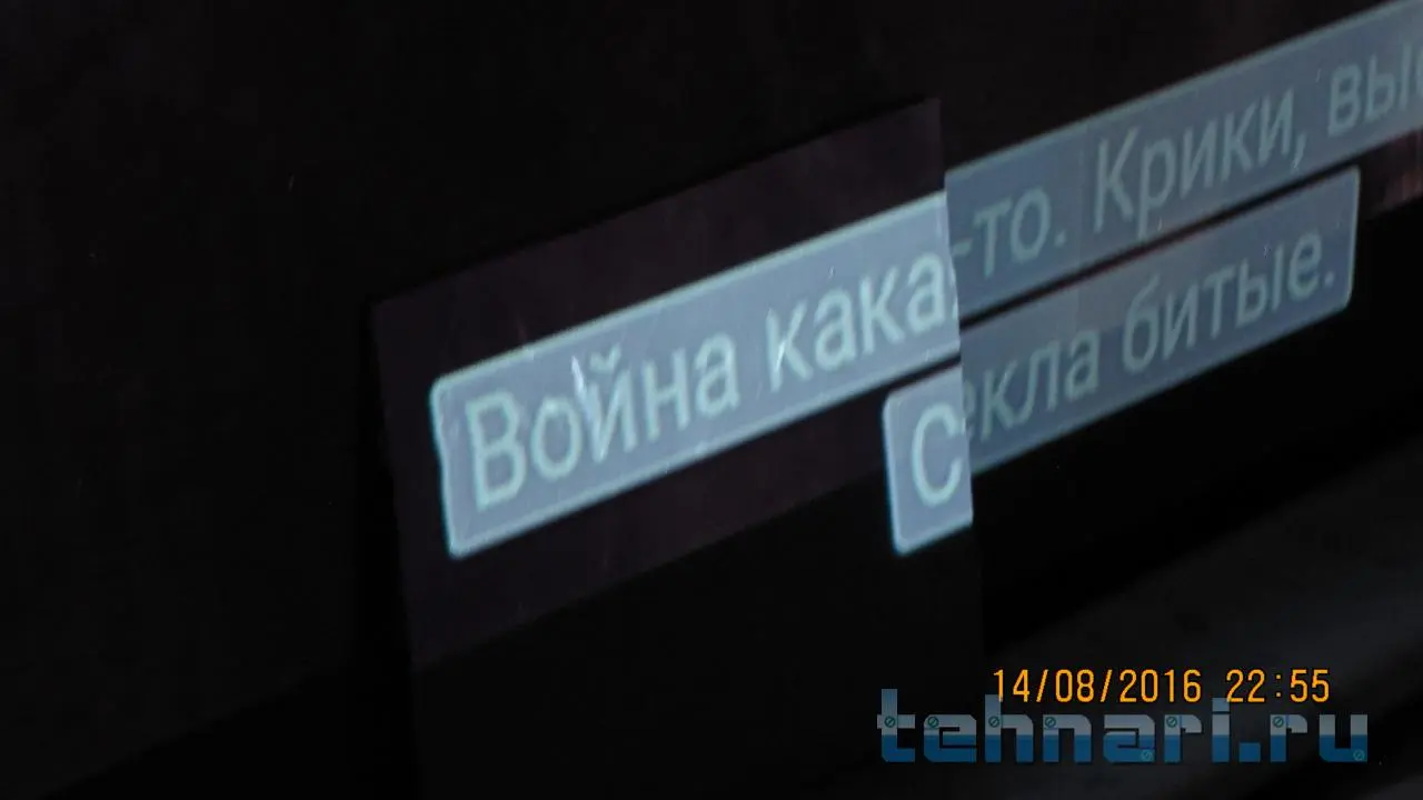

Ткань 822 просвечивается. То есть с обратной стороны видно изображение картинки по всему полотну. Читал до этого момента что рекомендуется избавляться от просвета. Перевернул, просвечивается, углы широкие, яркость стала сравнима с простым белым экраном. Завтра попробую при свете.
Моя ткань с китая все не доедет до меня, с Москвы уже больше недели.

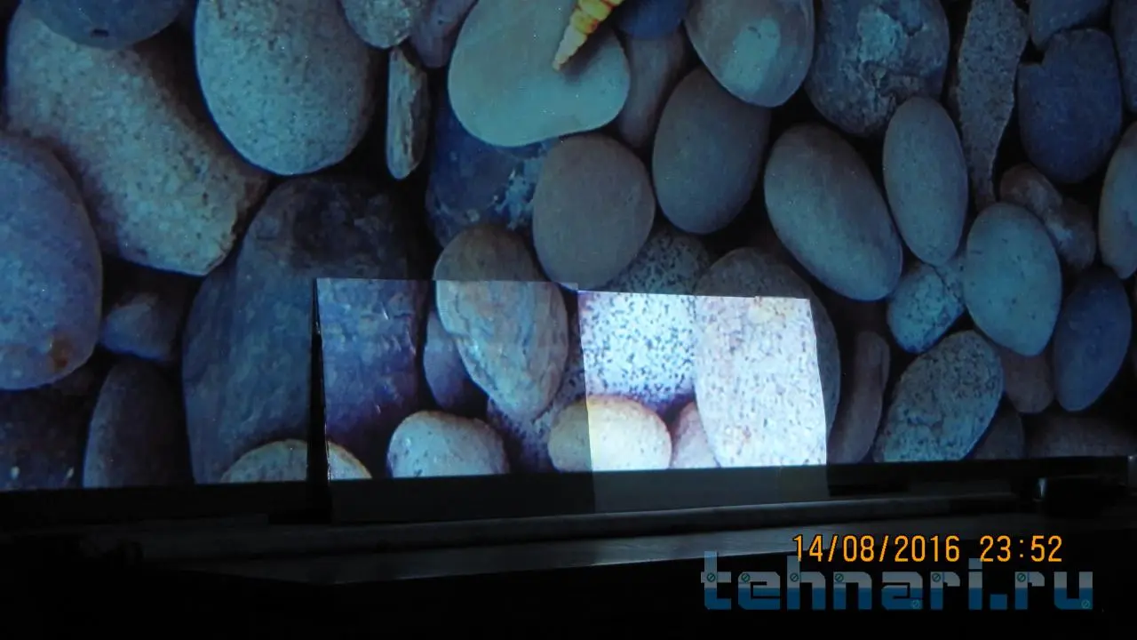

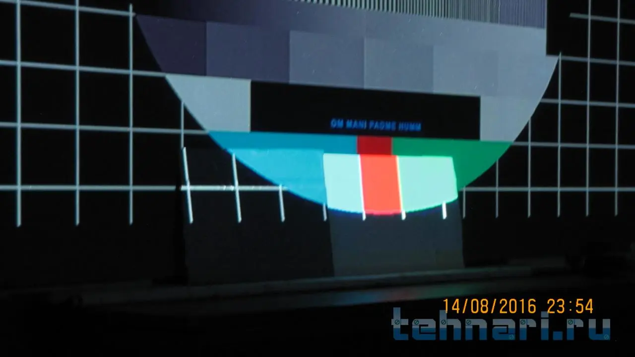

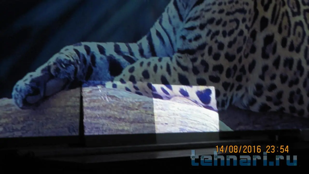

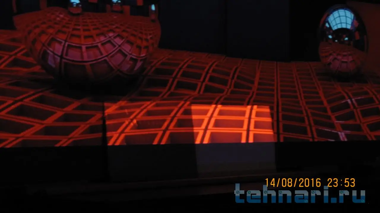

Как то так,истина рядом..
    19.6 KB · Просмотры: 101
2 метра от линзы проектора..
