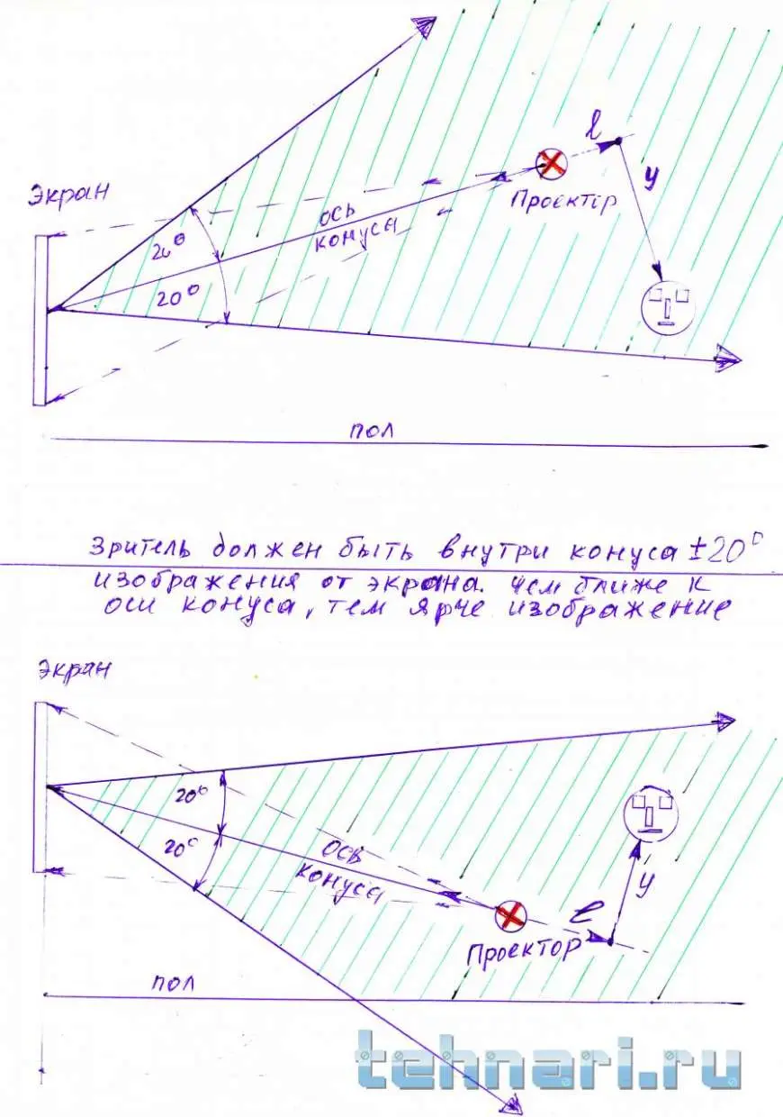

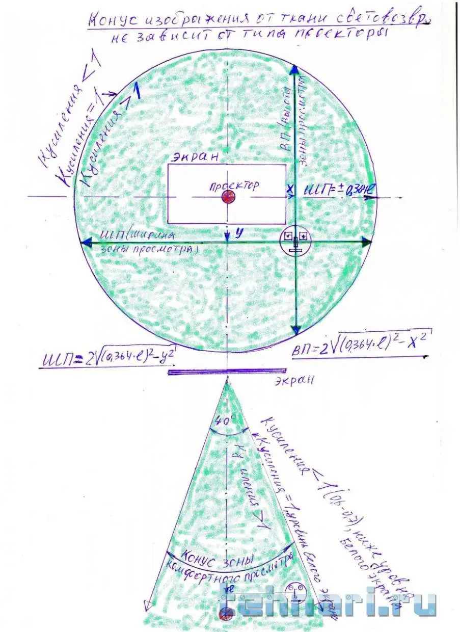

Вот так и надо сравнивать с её величеством белой бумагой, с указанием кратчайшего расстояния вбок от оси проектор-экран,желательно держать фотик на одной высоте с проектором(для простоты расчетов). И WOWы при угле более +- 20гр исчезнут сразу, даже для Оракал.
Не хватает только кратчайшего расстояния от фотоаппарата до плоскости экрана(перпендикуляра). Но не ошибусь сильно,на память как-будто 2,7м было.
Желательно поточнее,тк при 2,7м до экрана ,вбок 5см означает почти 2 градуса.

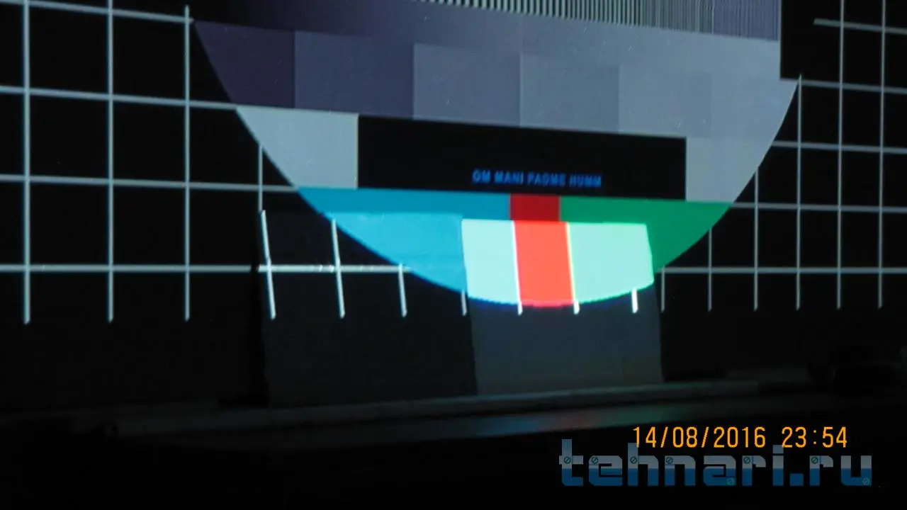

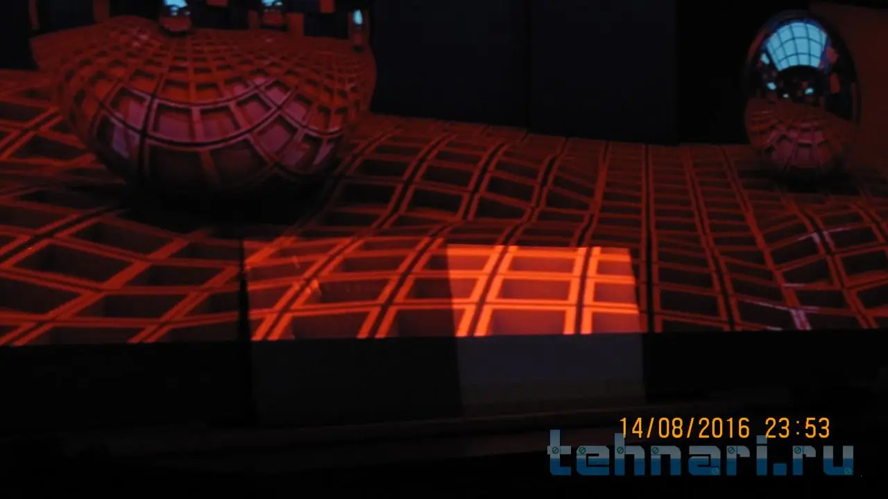

utybr победит но на бумаге отсутствие темных оттенков(нет черного)-вот по чему нужен Черный экран..

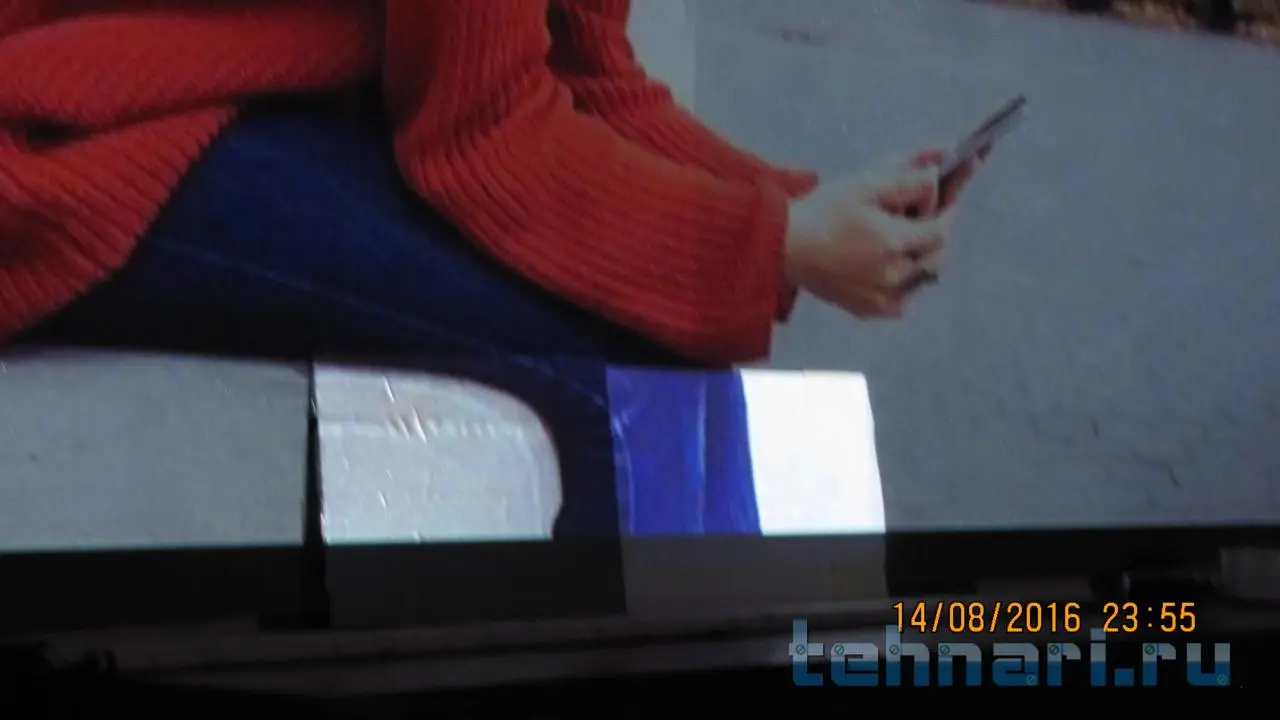

И надо учитывать что белый экран создает отражения на потолке,полу и мебели(рассеивая полезную энергию проектора во все стороны)
На фотках обратите внимание -только под листом а4 есть снизу отражение на тумбе...

Шучу я. Внутри конуса +- 20град светов материалы соткрытыми линзами(бисером,микросферами) пока превыше всего. Но бумага позволяет определить границы этого конуса при котором Кусиления =1. И только.
