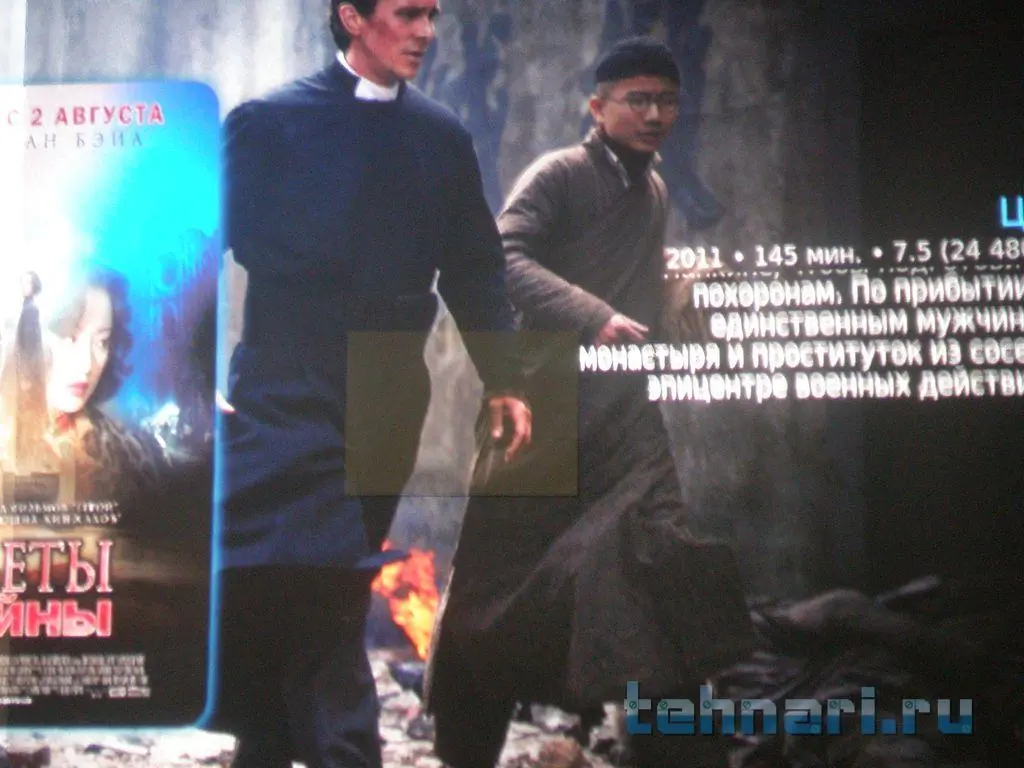

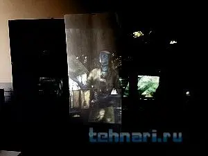

utybr обьясните тогда это..Разве это маленький угол обзора?
Большой,но давайте опираться на какой-то эталон,ту же белую офисную бумагу,стоящую одновременно. Ну почему все .что я меряю,совпадает с графиком усиления бисерных экранов,когда Кус на них=1 получается на +-20гр. Я уже сам ничего не пойму.DDREDD тоже просит, и неоднократно,сравнивать с белой бумагой,я тоже. Мы что, оба неправы? Не думаю,тк вся измерит практика говорит о том,что если нет прибора непосредственного измерения данной величины,то надо сравнивать с эталоном. Не глазом,а эталоном. Поэтому и идет речь о бумаге офисной, Кус которой близок к 1,как и белых экранов хоть из баннерной ткани. Я еще днем на скорую руку когда глядел,да вроде больше,чуть WOWу не вспомнил.Но дождался темноты,когда нет помех от других ист света.И WOWa пропал сразу. А набор образцов был тот же и на той же бумаге,те он один.
если бы я был неправ с методикой,то почему есть образцы из моих набранных с мЕньшими углами,те неотличимы от бумаги на мЕньших градусах и значительно.
utybr не возможен усиливающий экран с такими же свойствами как белый лист,наш экран во первых серый(темно серый) во вторых усиление направлено к зрителю..Вы сравниваете материалы с белым листом а почему? Материалы нужно сравнивать только одной световозвращающей группы и только между собой!!!

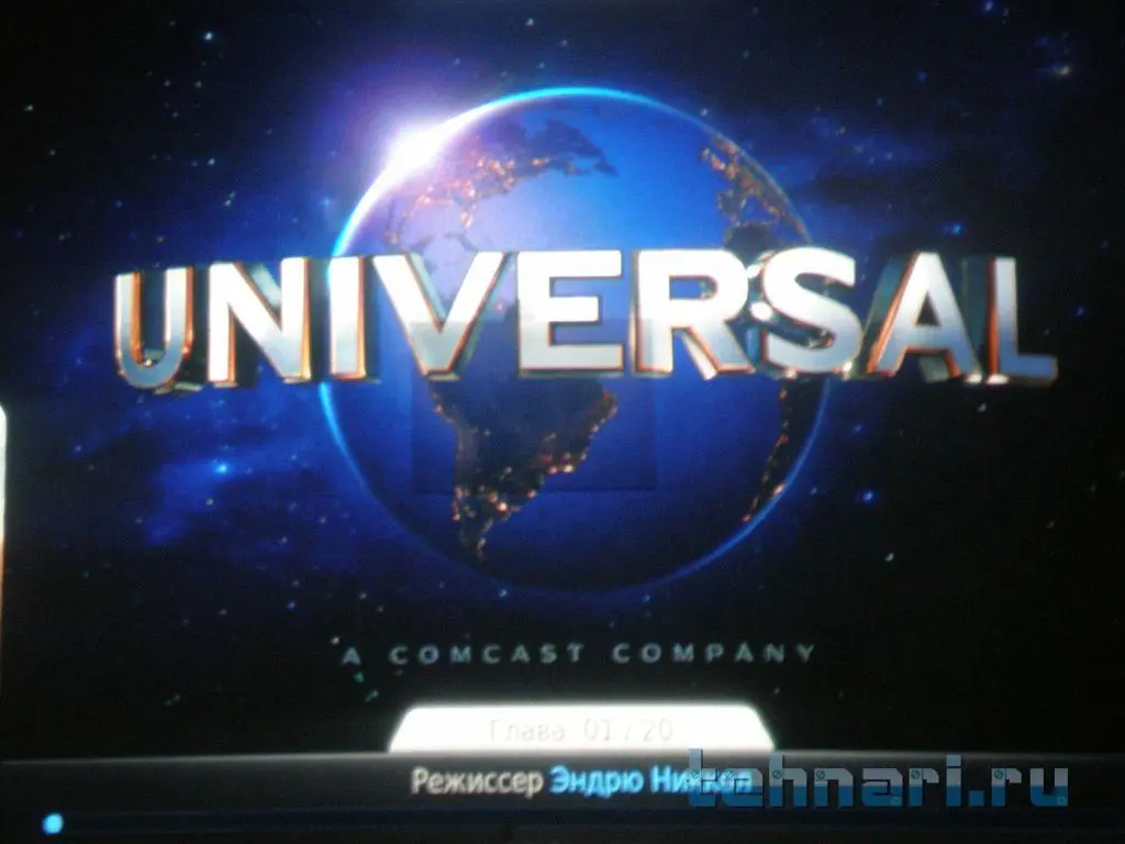

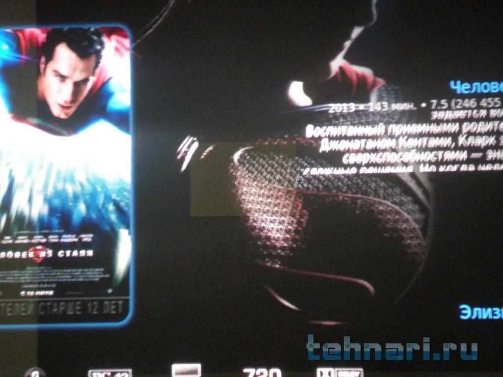

Не много поясню..Вот фото экрана(пробника) DDREDDa и видно что усиление выше чем у листа а4 ,экран усиливающий.Н499 экран снижающий уровень яркости и серое на сером выглядит как черный..Вот в чем различие ,и разница в том что шарики делают равномерным освещенность экрана(без яркого пятна)хотя усиление на много выше чем у экрана с красками(горячее пятно хоть мало заметно но оно есть...)

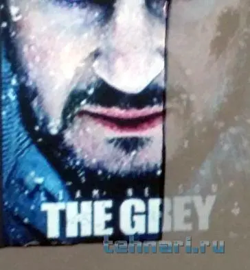

И если сравнивать экран из краски(светоотражайки) и световозвращающие материалы(пленка или ткань) то различие примерно вот такое...(Контраст и яркость выше у ткани и пленки) за счет меньшего угла обзора(но равномерность освещенности экрана отличная) То есть если максимум усиления 3.0 то под углом в 20 градусов от оси должно быть 1.5(но это не так) половина яркости под углом 10 градусов(1.5) ,а под углом 20 от оси опускается до 1.0

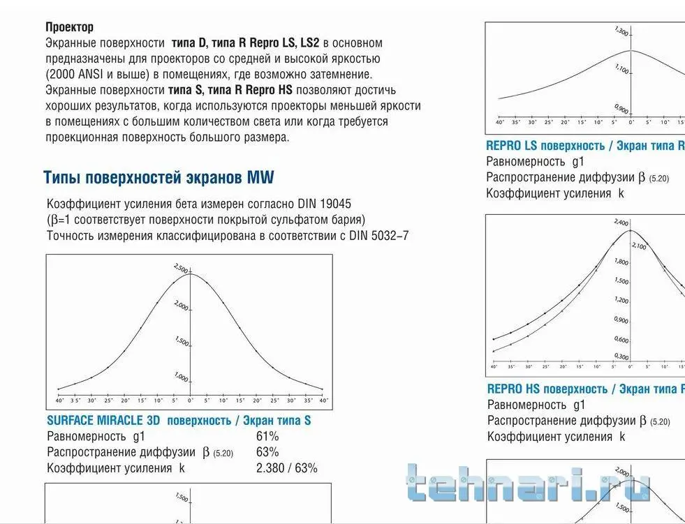

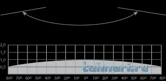

utybr Вы постоянно указываете угол где яркость опускается до 1.0 но не указываете от какого значения(максимум усиления) опускается яркость..По этой причине если яркость с 3.0 до 1.0( резкий перепад яркости)снижается под углом 20 или если яркость на максимуме 1.5 и опускается до 1.0 (кажется что плавно снижается)по углом 20..Вообще понимаете разницу?Визуално вот такое различие..
    12.1 KB · Просмотры: 52

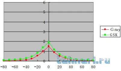

utybr В вашем случае надо указывать под каким углом кд упадёт от максимума до половины ..И уверен что эта точка падения мнение чем под углом 20 градусов(ну в пределах 10 градусов от оси) но экран при этом имеет яркость намного выше чем 1.0..И если у Oracal кд 70 то экран ниже по усилению в 4-6 раз чем ткань(кд 400-450) и по этому выглядит темнее..
Давайте взглянем на график..Ну да угол где усиление падает на половину очень широкий... но яркость под углом 80 от оси упала в два раза!!!!..Вот что указывает производитель.Теперь приложим к такому экрану лист а4 и какой по Вашему тогда угол обзора? ------0!!!! По этому давайте оставим тему с прикладыванием а4..

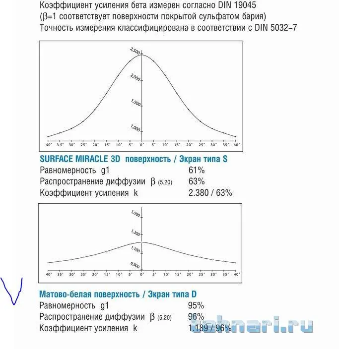

По этому впредь предлагаю указывать угол комфортного просмотра(от оси) Все мы знаем что зрение адаптируется к разным уровням яркости даже при усилении менее 1.0 ..Из наблюдений могу сказать что у ткани под линзой высокая не очень комфортная яркость и при удалении от линзы картинка просто мягче становиться но смотреть более приятно..И если говорить что лучше пленка или ткань то лучше самому это увидеть и делать вывод что для Вас более оптимально..Только так.Производители частенько путают нас своими люменами,анси люменами,кд,углами обзора,углами просмотра но это коммерция ..Нам остается только выбирать и решать что лучше...
    22.1 KB · Просмотры: 140
    5.5 KB · Просмотры: 68

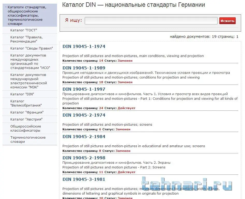

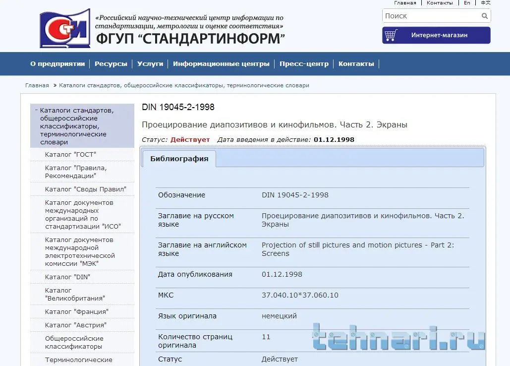

Добросовестный производитель указывает честно усиление согласно DIN 19045.. Можете на досуге ознакомиться..

Все так, горячее пятно ушло в минус (обратная виньетка).. Но до меня не доперает, почему нельзя сравнивать с белым листом? Тогда хорошо виднен комфортный угол обзора. Никто же не требует, что бы под 45гр. экран был не темнее белого!
А я о чем уже какой месяц прошу и DDREDD !!!. Белый лист=белый экран у которого Кусил =1 или почти 1. Вот с чем надо сравнивать.
