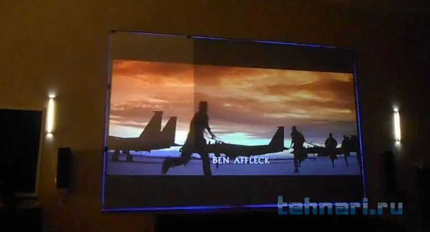

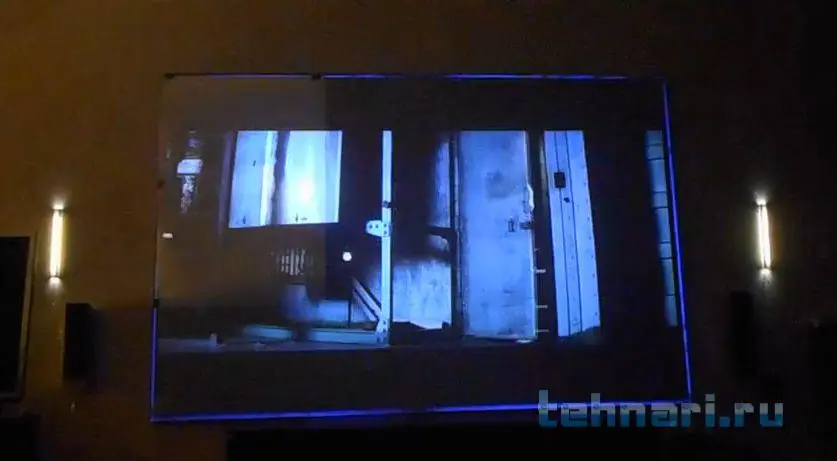

Вот и я наконец купил все компоненты для экрана, еле нашел в своём городе (Харьков). Есть несколько вопросов к HCORE по поводу рецепта. Вы всё-таки решили увеличить смесь DEC ART pearl с 60+60 до 90+90? Почему? И 2-й вопрос по поводу ПВА, уж очень он меня смущает, он же ведь должен пожелтеть со временем. Не пробовали заменить его на акриловый прозрачный матовый лак? Или вообще исключить и пва и лак из смеси? Чем это может быть чревато.
п.с. экран же кажется у вас из гипсокартона, как-то подготавливали его под покраску. Я думаю прошпаклевать стартовой+финишной шпаклевкой, зашкурить и после красить.
Пожелтеет ли пва ..увидим..а основа у меня ПВХ лист толщина 5мм..предварительно ПВХ загрунтовал..dec art решил увеличить но уровень белого не на много упал..так что по 60 для пробы будет в самый раз и всегда можно добавить если что...
Смесь верхнего слоя полупрозрачной быть должна а чем заменить пва решительно сами..быть то лак или клей смысл один..
Dec art влияет и на уровень чёрного и на уровень белого и на углы обзора так что тут изменения касаются многих параметров...определитесь на пробнике...
Ixdll И скажите сколько денег на все потратили по ценам Харькова...
alexxb5 думаю 0.7-0.8 gain...

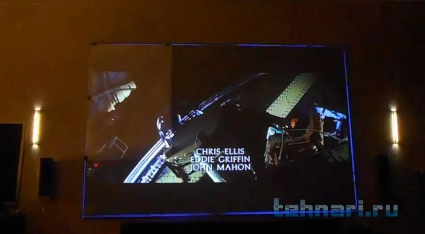

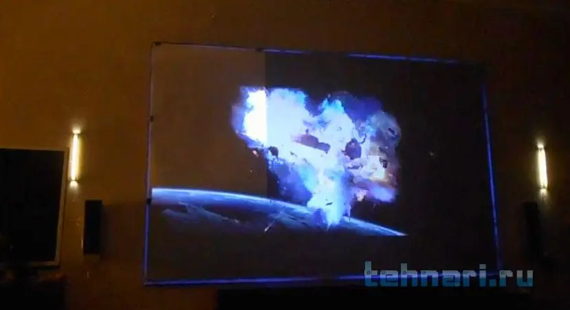

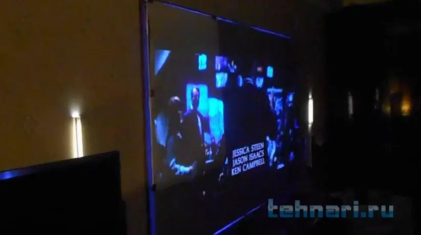

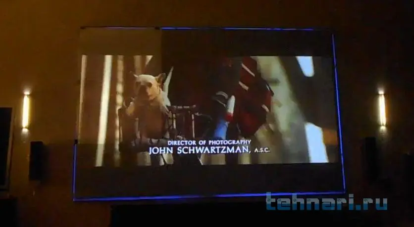

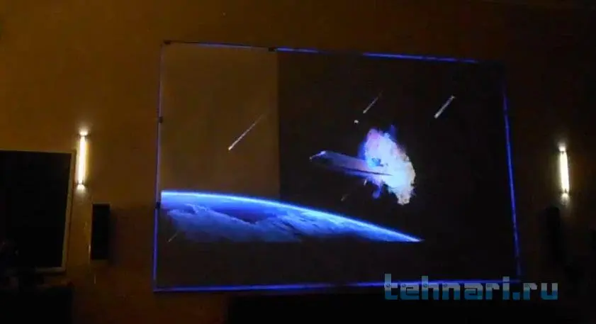

Выдрал картинки из видео сравнение с ватманом...

Падение яркости заметно только на очень ярких сценах и фотик разницу видет сильнее чем глаза..
