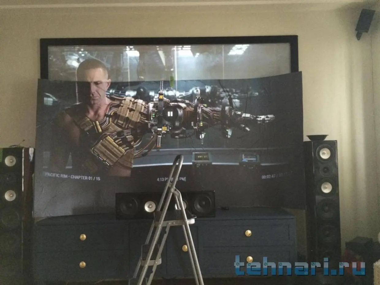

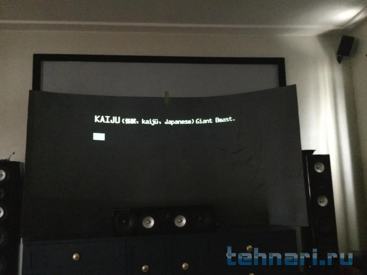

Парни! Огромное к Вам уважение за старание! Молодцы, побольше бы таких людей в разных отраслях. Такой вопрос к Вам, скоро переезжаю в новую квартиру, хочу соорудить хороший экран. Но смотрю я всегда в темноте(может даже получиться частично затемнить комнату), будет ли улучшение картинки (яркость, контрастность) если использовать Ваши технологии, при ночном просмотре?
