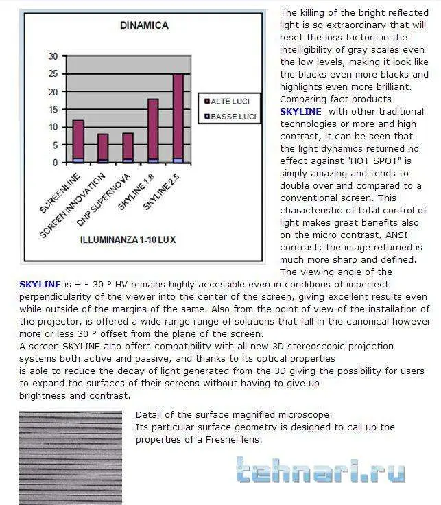

DDREDD Вы как то кидали ссыль на вот это...
    84.8 KB · Просмотры: 83

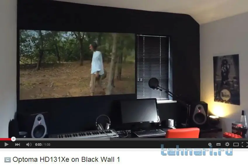

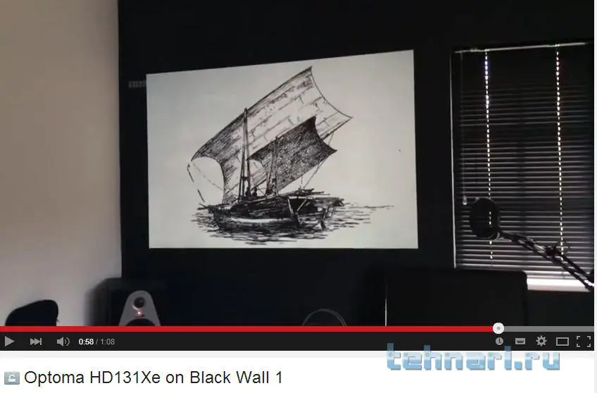

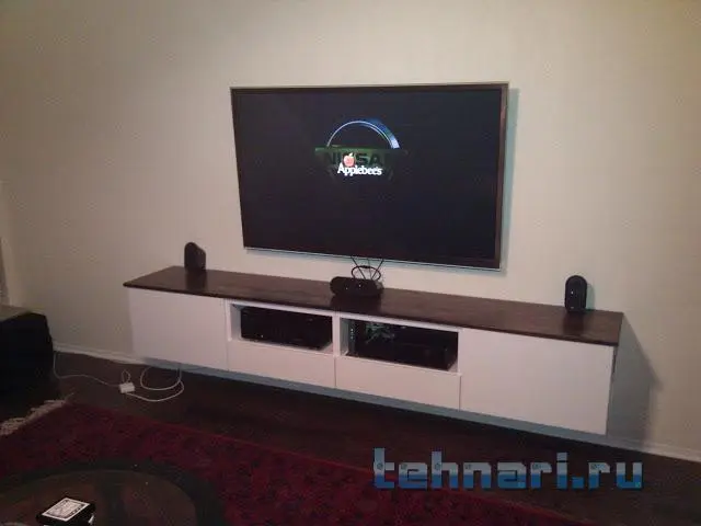

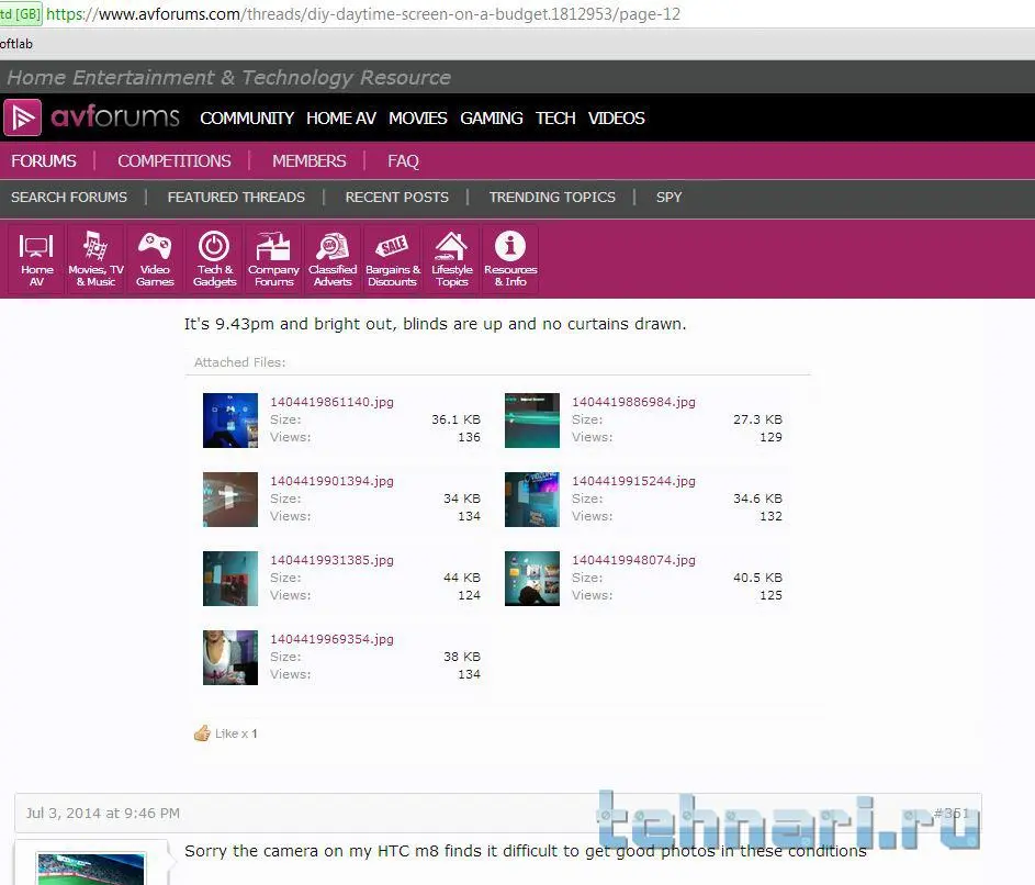

Наткнулся на это видео..Парень смотрит на стене покрашенной черной краской..

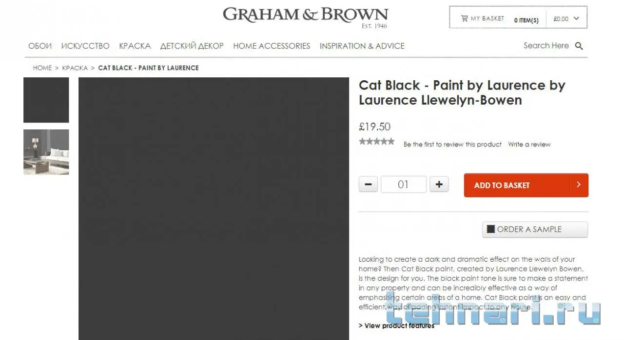

About 80 inch, it's just bog standard Lawrence Llewelyn Bowen stuff. 'Cat Black'.
https://www.youtube.com/watch?v=HMStOPrAoys

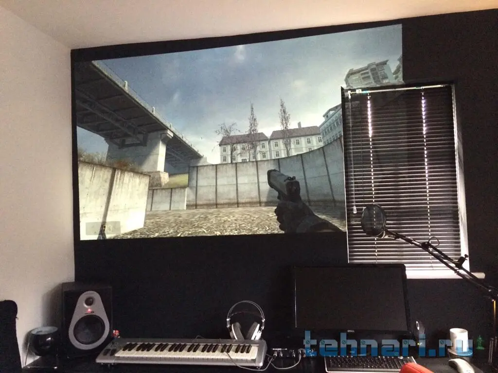

Вот черная краска на которой смотрит парень..Я получил от него инфу ..(Думаю черная краска на вид темно серая и глубоко матовая за счет коррекции проектора картинка выглядит смотрибельно..Но странно что уровень белого и сам белый выглядят хорошо..?)
Да вот и я смотрю и сказать честно не верится. Или там проектор не такой как заявлен а гораздо более яркий или вообще магия кино. Ну не может черный экран с такими углами обзора быть таким ярким, его бы как минимум засвечивало окно...
Где то на avs проскакивало пару раз такое разоблачение с краской и чёрным материалом якобы с какой то супер подложкой, на самом деле оказалось что в обоих случаях проекторы были про с яркостью в 8-10 тыщ люменов и то их хватало на не большую диагональ как и здесь
Короче развод это какой то на 99 процентов
voldemar72664 дело в том что парень не торгует(и впаривать задачи нет..) и нашел его на форуме где из пленок black screen ваяют..там вообще много чего нашел..

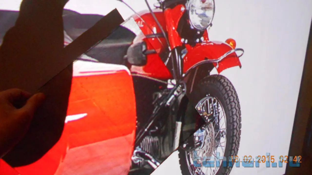

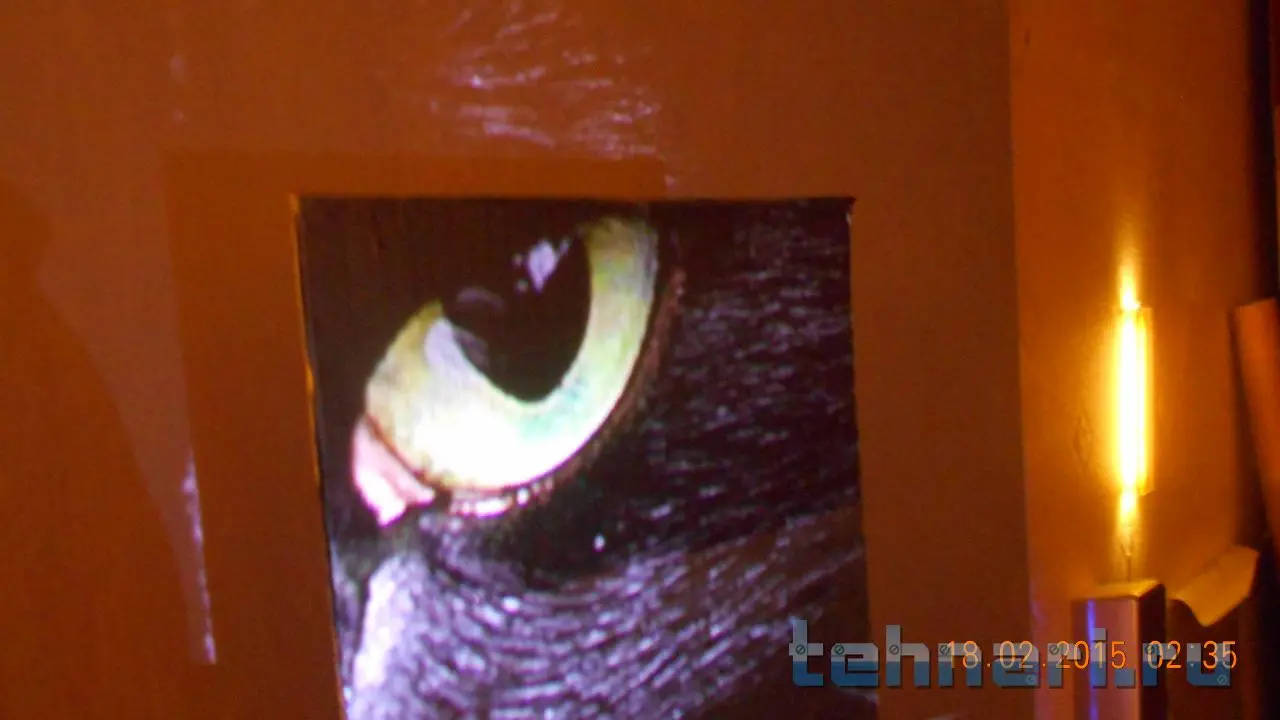

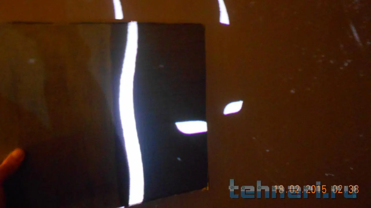

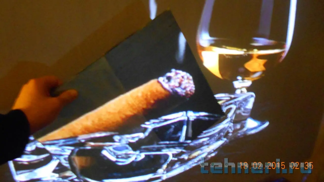

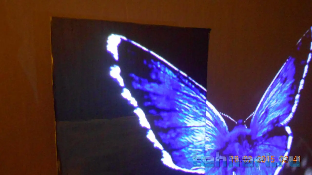

Вчера сделал смесь VGT(я б перл)5ml+5ml вода+1ml Dulux sw+стержень от ручки гелевые чернила(Black)
картинка смотрибельна...

Еще мысля если фольгу для выпечки прокатать о поверхность календарика обьемного(ну Вы меня поняли) там вертикально полоски ..(так думаю расширит угол обзора только в горизонтальной видимости(для нижнего слоя)
Верхний матовый(пленка,база..)
но при условии что краска не черная, а матовая и серая
Не при каких условиях экран с таким углом обзора не может быть темным, ну это же физика. Если бы он так отражал свет то отражал бы и свет из окна а соответственно не казался бы нам черным.
Мы же уже обсуждали не один раз что экран может быть черным на вид только при уменьшенном угле обзора, избирательной отражающей способности или от сложной поверхности включающей сложные зеркала и.п., но просто с помощью краски этого не добиться.
С фольгой получились очень тонкие вертикальные канавки но с куском фольги очень не удобно,tehno015 мнется ..на основу прикрепить бы(но видимость широкого угла проявляется)
