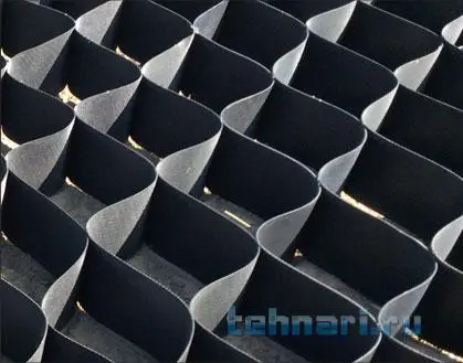

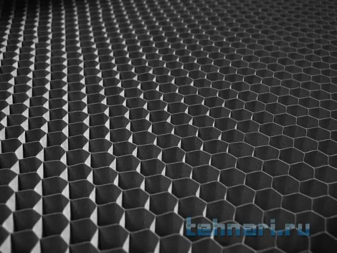

Нужен темный слой вот такой структуры...Именно в этом будет решение...

Толщина этого материала будет влиять на угол под которым тёмный слой останется максимально тёмным при боковом освещении,нужно присмотреть в строительном нечто подходящее из материала..

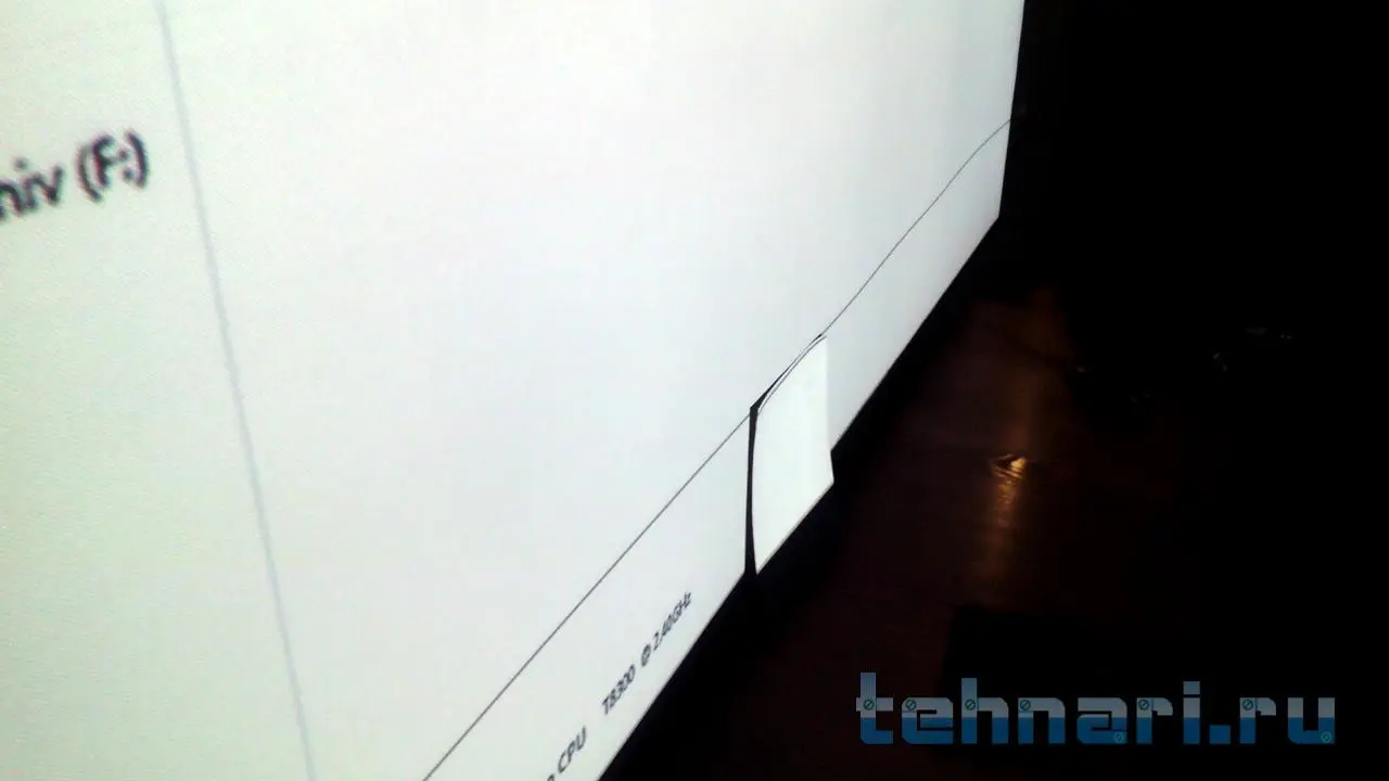

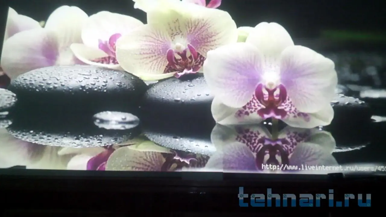

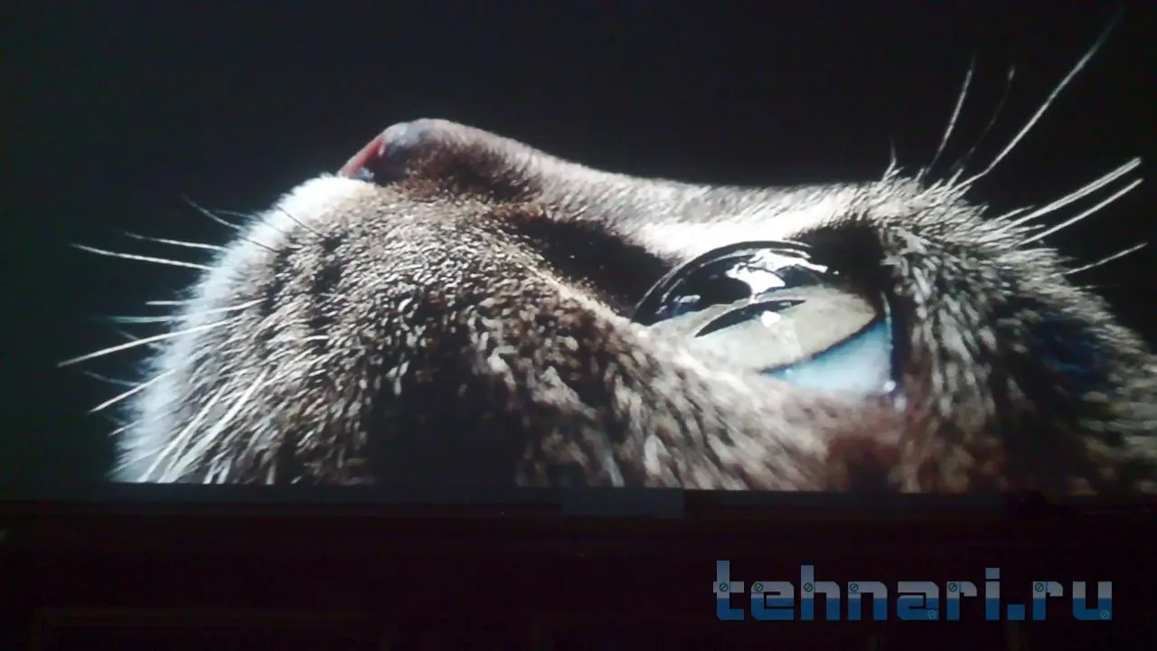

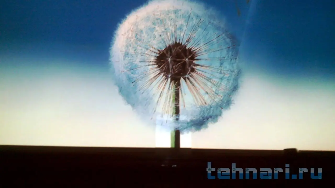

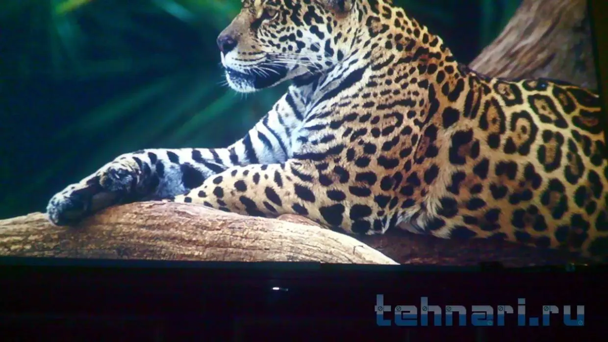

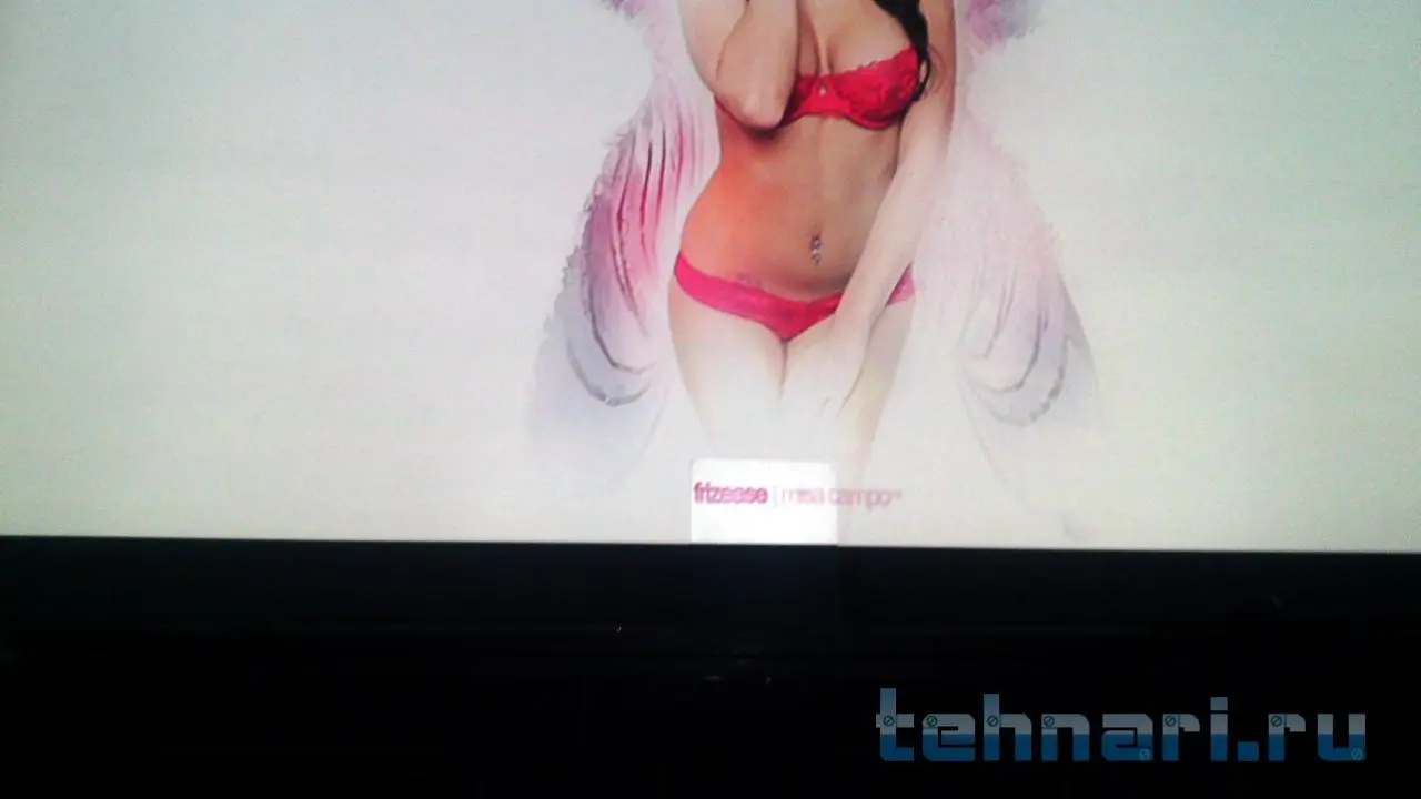

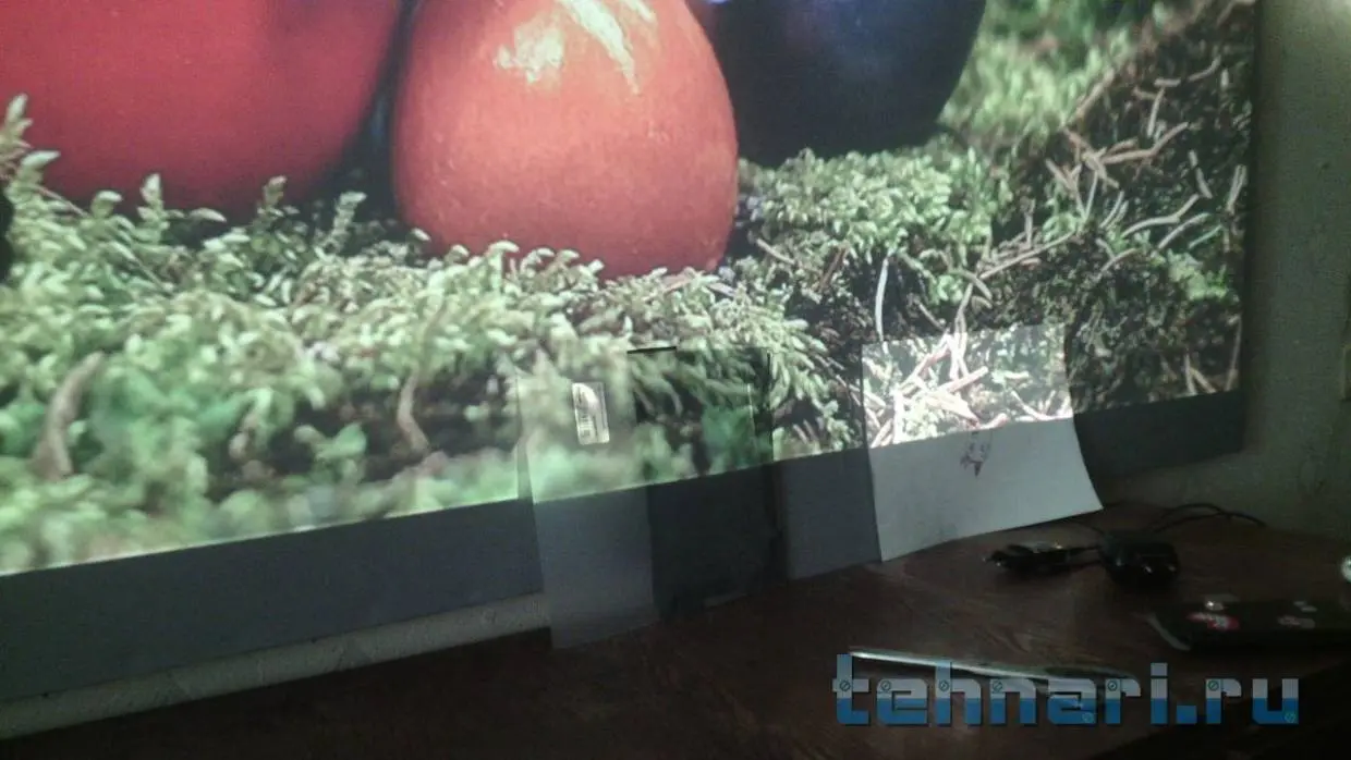

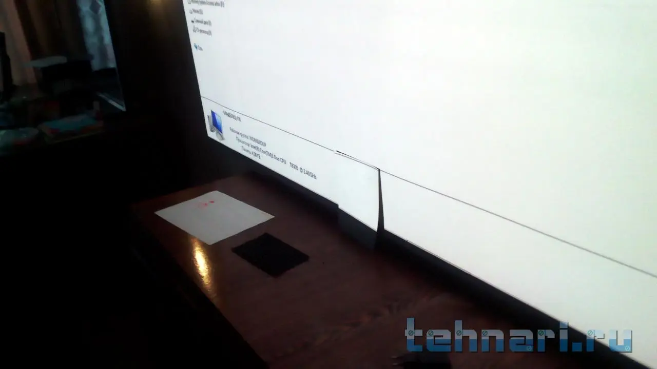

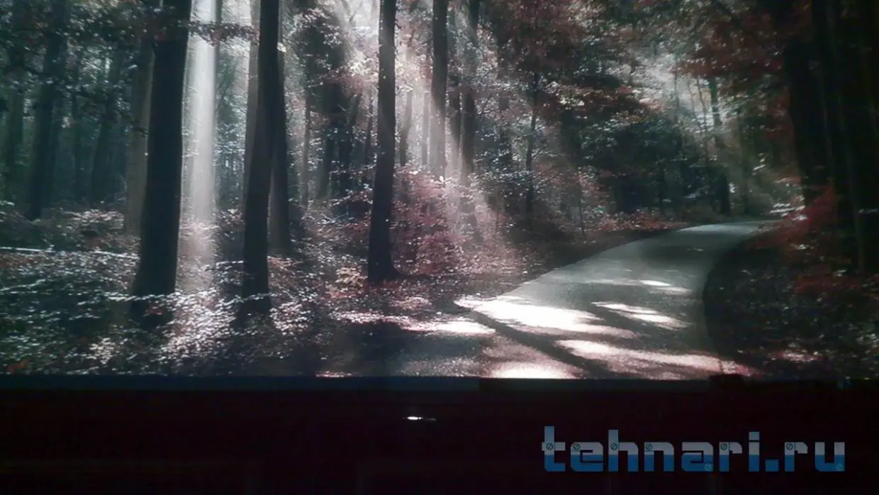

Нанес на пробник с плащевкой(как на основном экране) два слоя смеси..Снимаю камерой телефона и цвет искажен,сори..Эффект от смеси более выражен от второго слоя(нанес два слоя) на светлых оттенках и особенно на белом,на темных оттенках и черном почти нет эффекта(черный хорош)

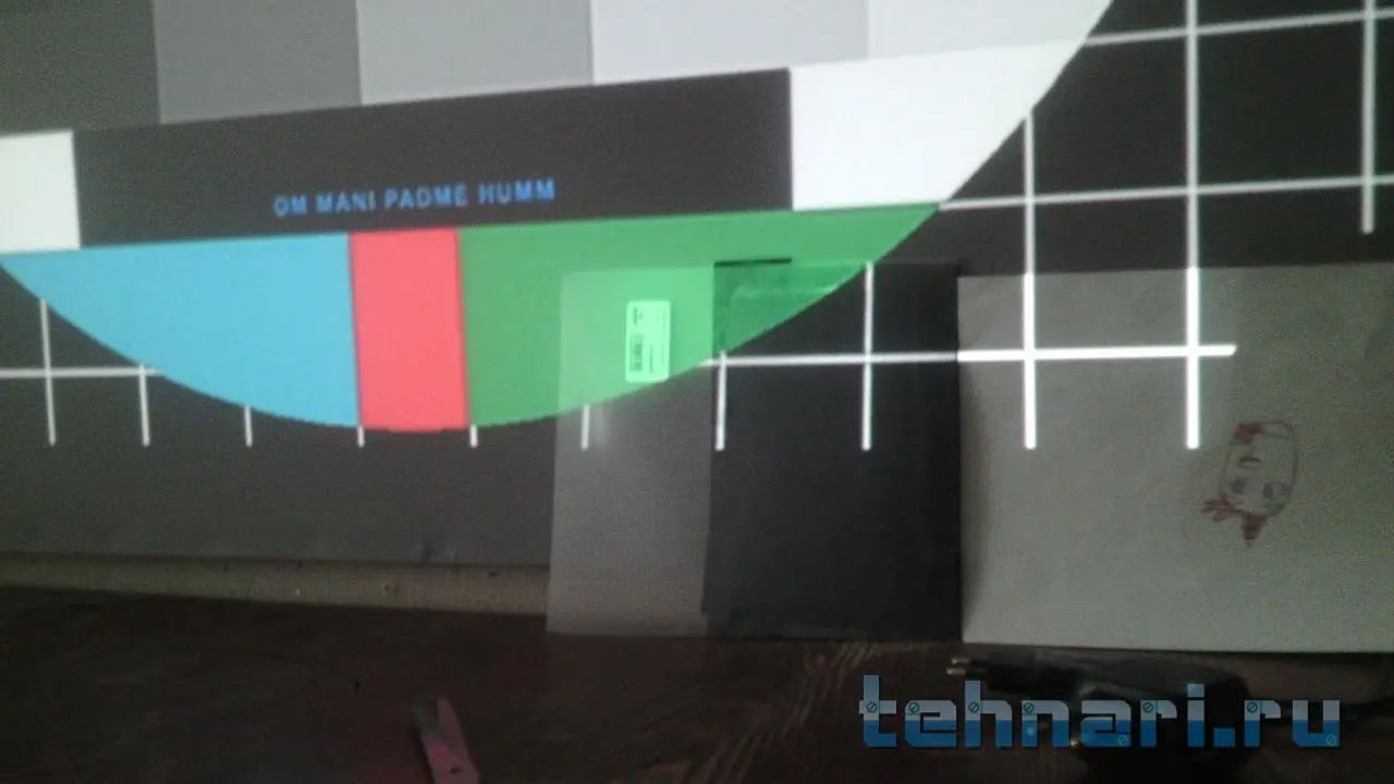

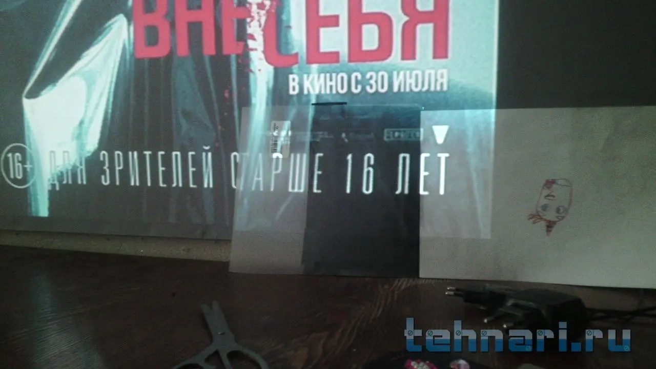

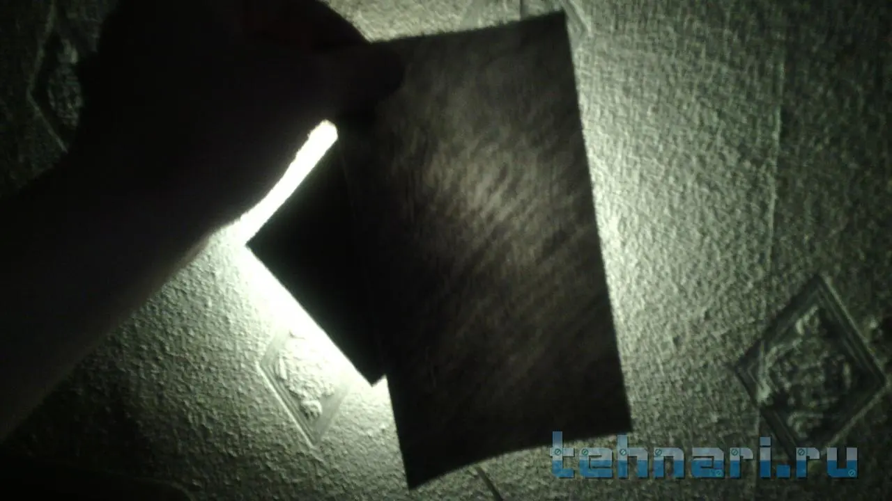

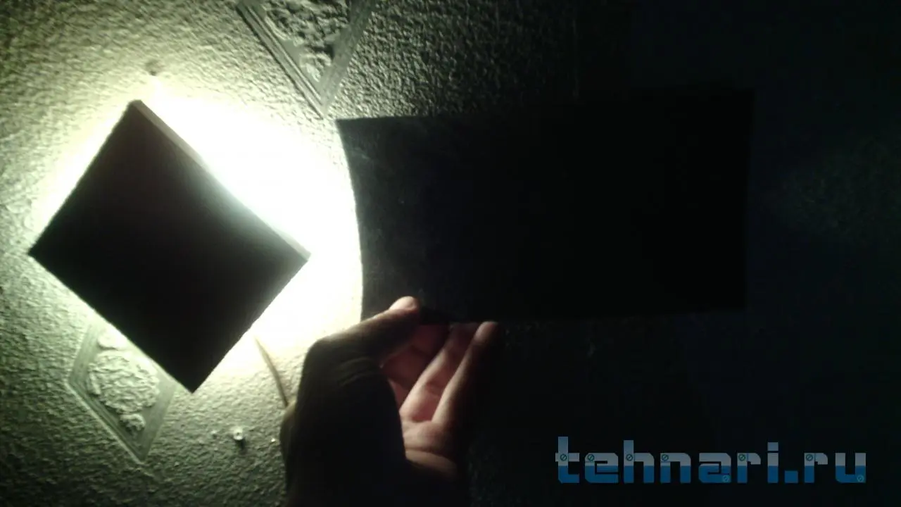

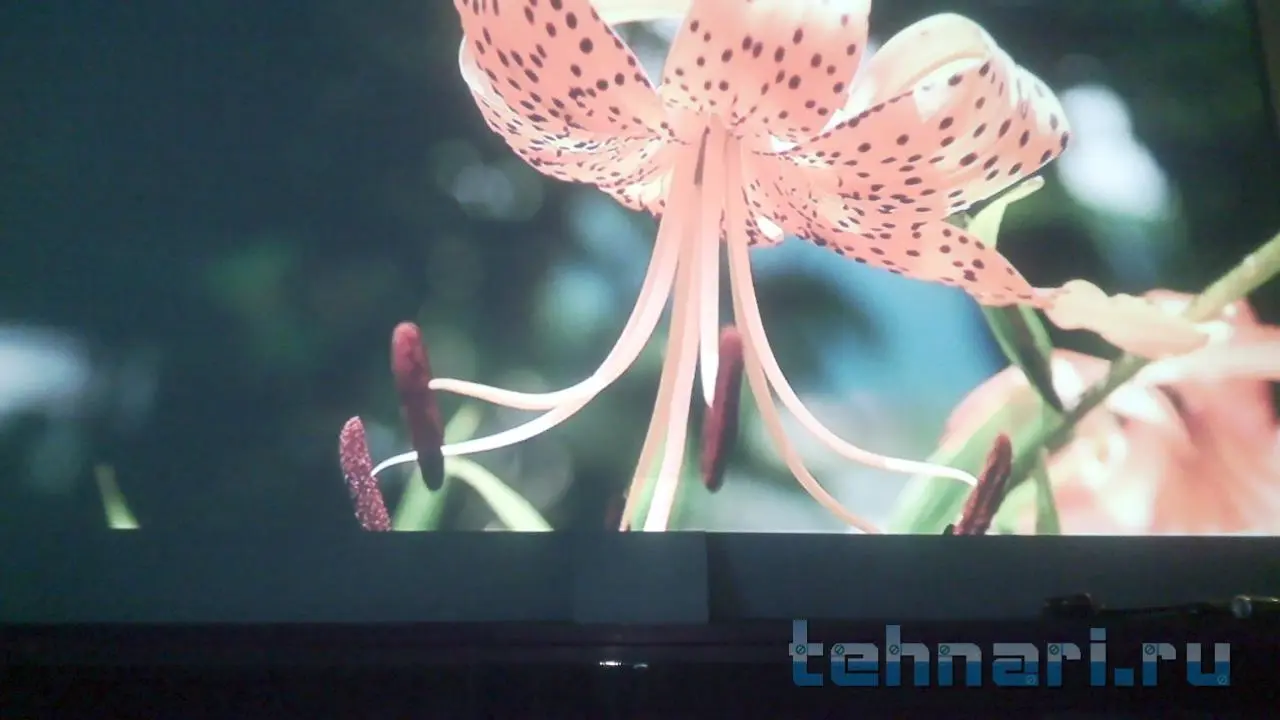

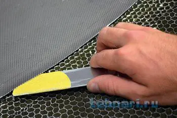

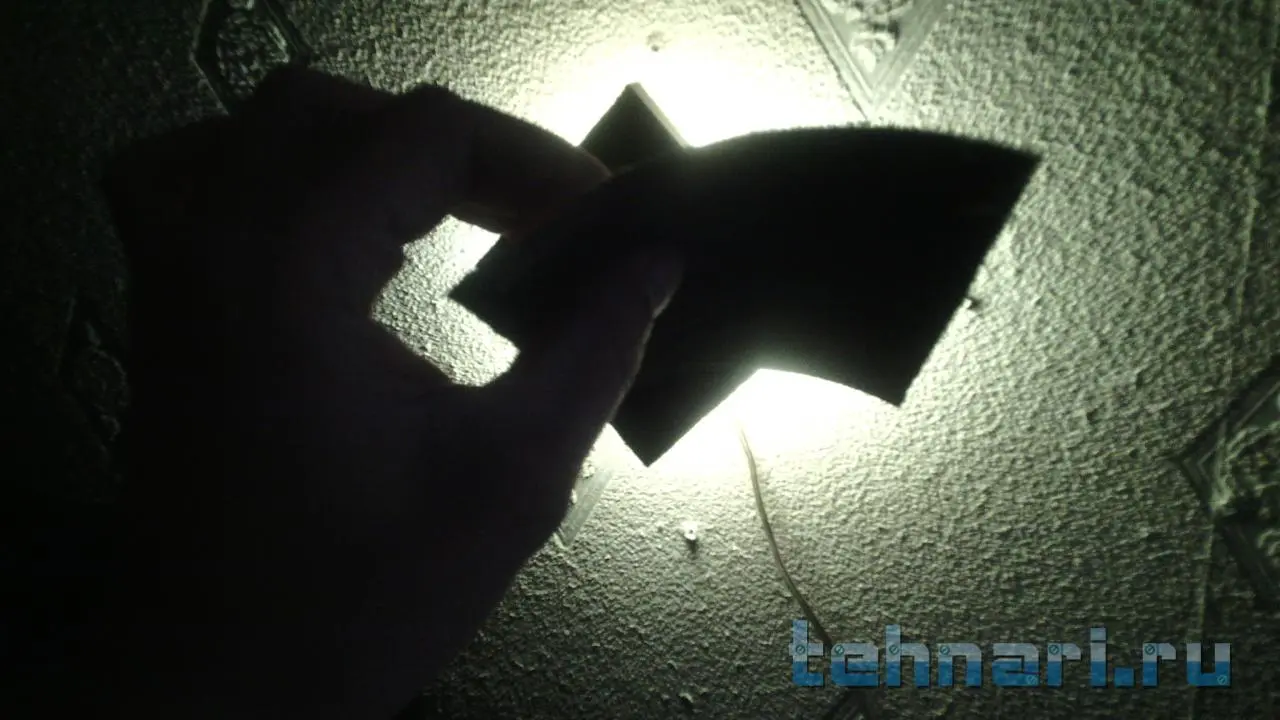

DDREDD сделал обьемный черный слой(эффект интересный) даже вблизи с источником света пробник выглядит черным..угол под которым блокируется свет еще широк -градусов 90-100,но ранее темного слоя с таким свойством не было..Покрыл матовым прозрачным лаком чтобы выровнять поверхность для покраски смесью...

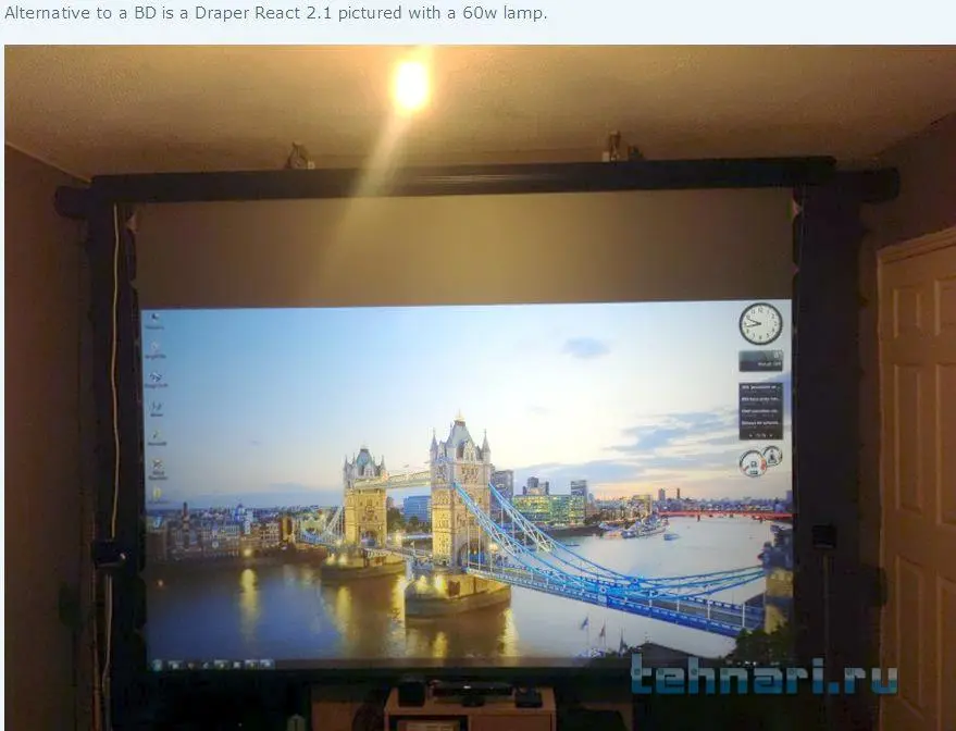

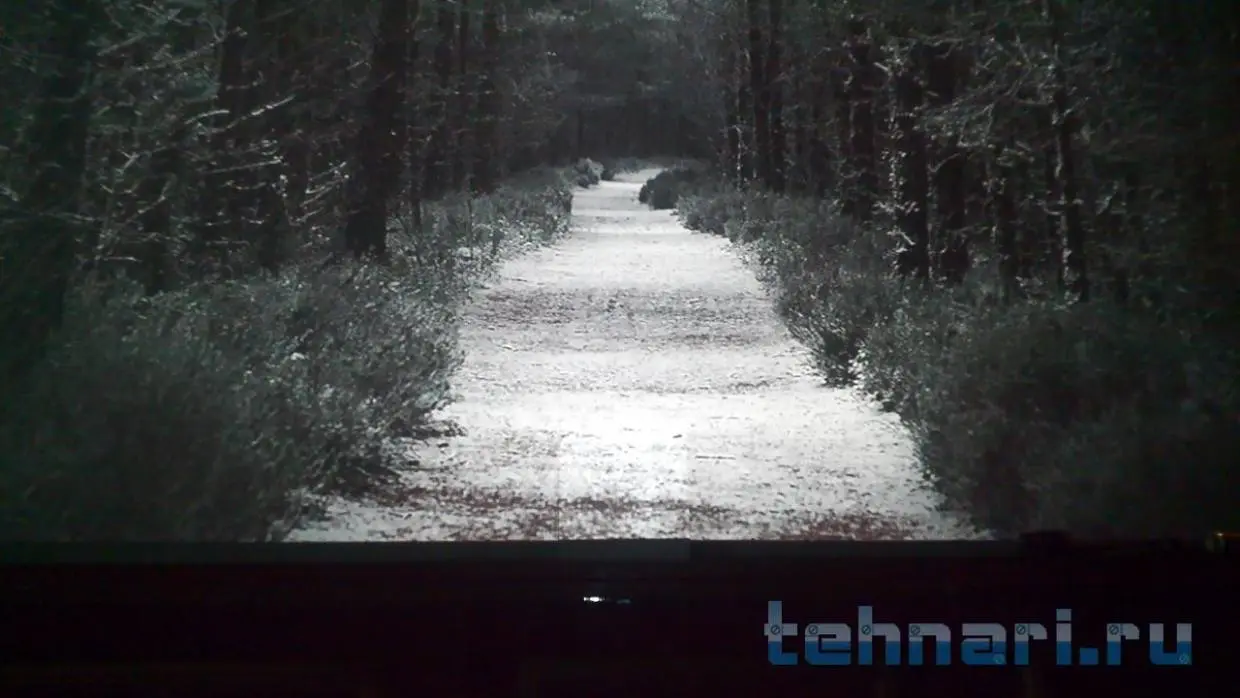

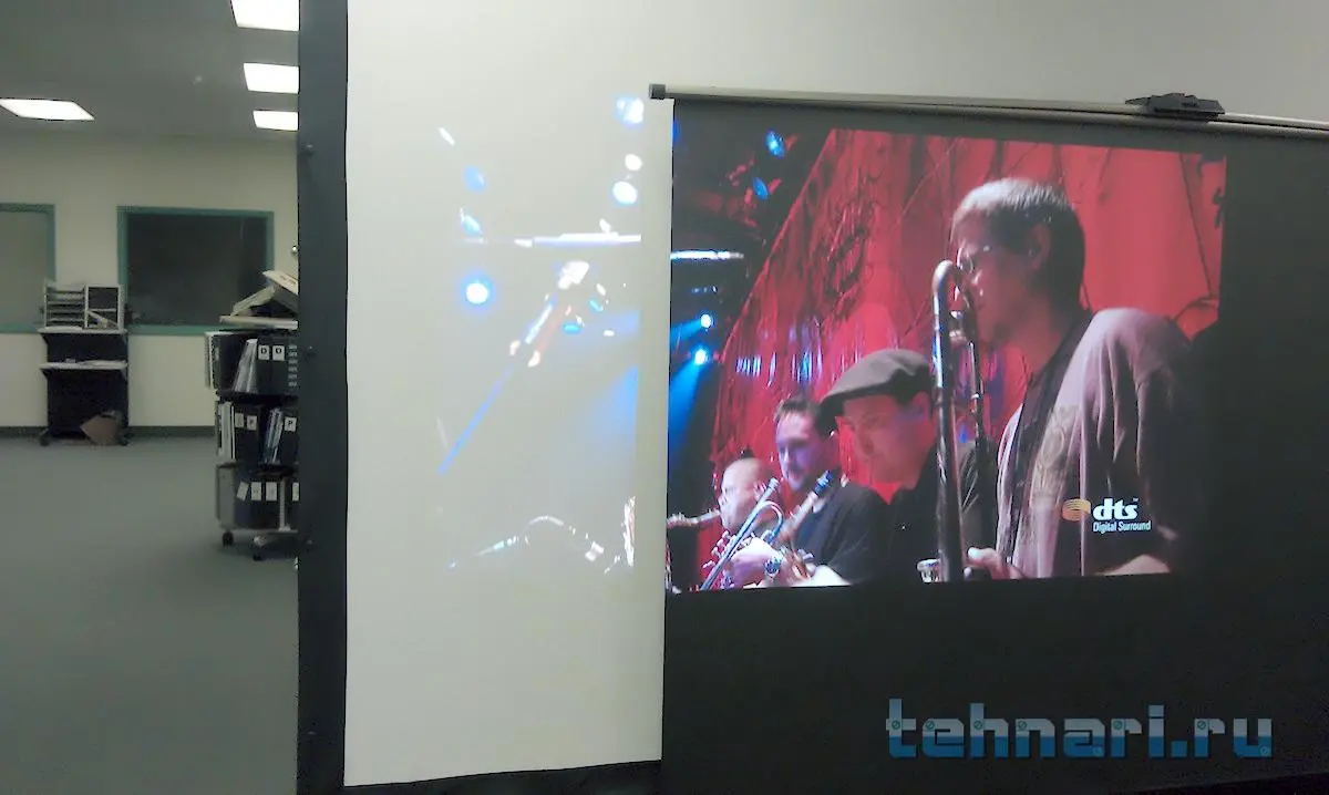

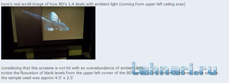

ссылки пока что вставлять в сообщение не дают,но обойдём эту неприятность по-другому...просто допишите в начале стандартное начало ссылки на you tube и посмотрите,завидую этому человеку,шикарная картинка,углы обзора,уровень белого выше чем на белом экране,чёрный вообще смолянистый,в общем чудеса технологий...этот экран стоит своих денег,но увы у меня их нет...остаётся молча восхищаться) вот ссылка youtube.com/watch?v=87rTaWQ2czg
dinoo что же это и есть SI DB1.4... Но читая отзывы на AVS таких денег экран не стоит..
Аналоги есть по более гуманной цене..

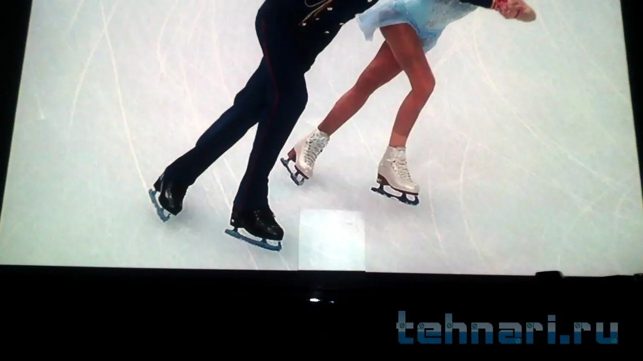

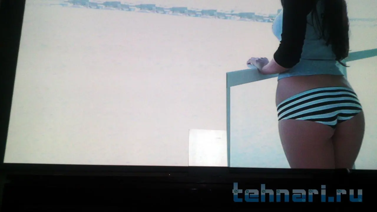

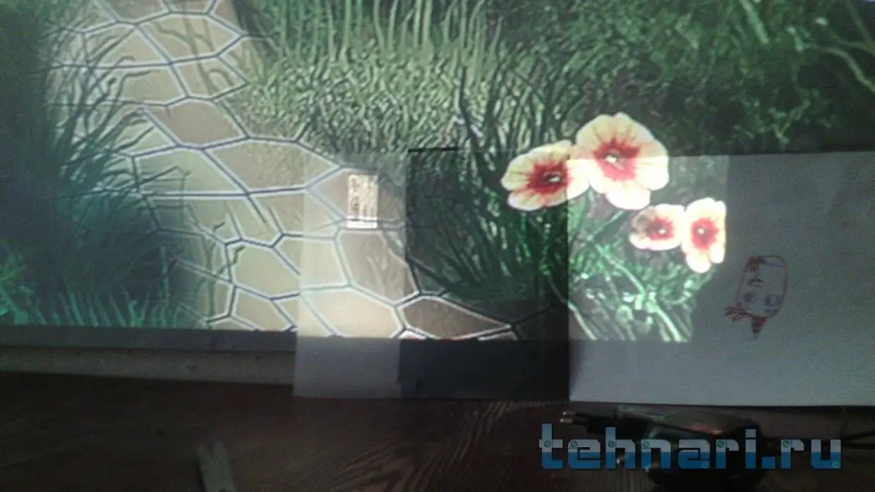

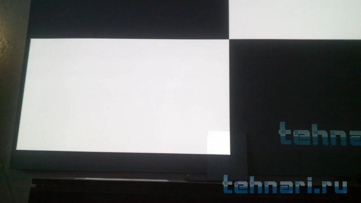

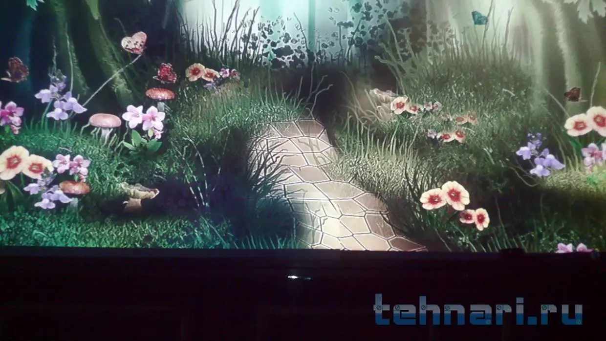

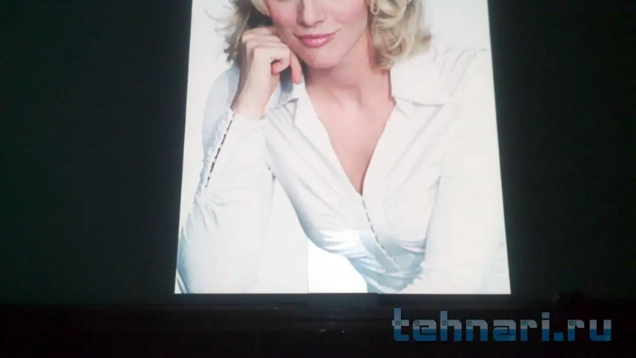

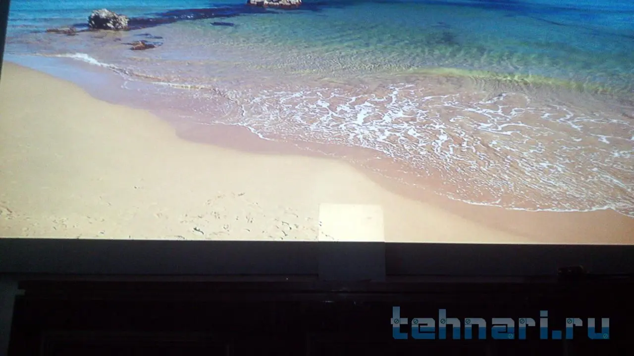

Пока по наблюдениям с обьемным черным слоем дело медленно но продвигается,у черного слоя эффект похож на переливной календарик ,ну и черный засвечивает гораздо меньше..Вообще буду дальше кумекать..
    46.5 KB · Просмотры: 87
    27.1 KB · Просмотры: 78
    39.2 KB · Просмотры: 86

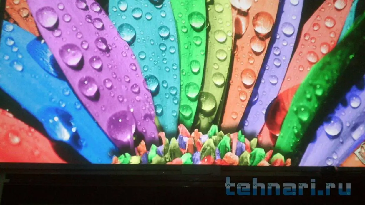

Под углом пробник тоже не плохо кажет...
