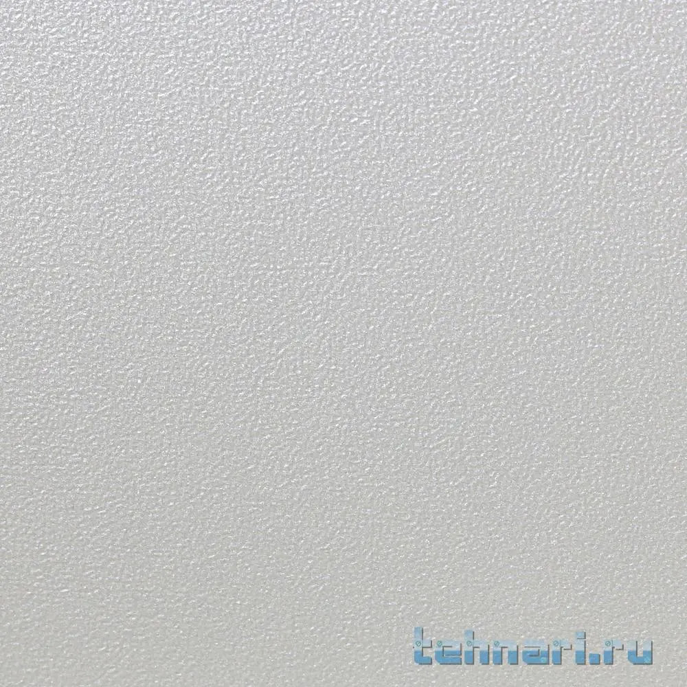

Кстате на углы влияет глянец материала а фактура добавляет искажение в виде пупырышек(апельсиновая корка...)
Согласен, но это смотря какого размера пупырышки :)
Да, неоднородность в некоторой степени присутствует из за фактуры ДВП. Дело в том что краскопульт наносит очень тонкий слой краски и даже в несколько слоев не заливает фактуру ДВП. Поэтому я предлагал попробовать в финальной версии материал типа ламинированного ДСП с вот такой фактурой.
Попробуй снять на видео свой образец и сравнить :)
ТО что не осыпется я почти уверен, а вот в равномерности покраски не уверен, но эксперименты покажут :)
Это фото твоего образца или просто какая-то картинка из интернета для наглядности?
Это просто фото ЛДСП серого из сети :)

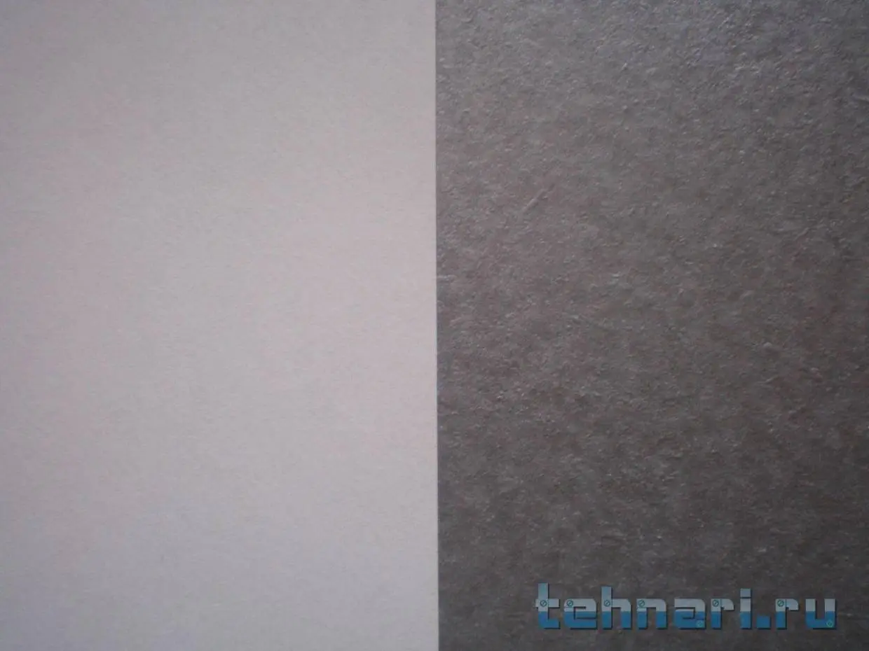

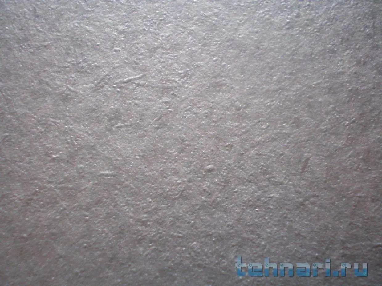

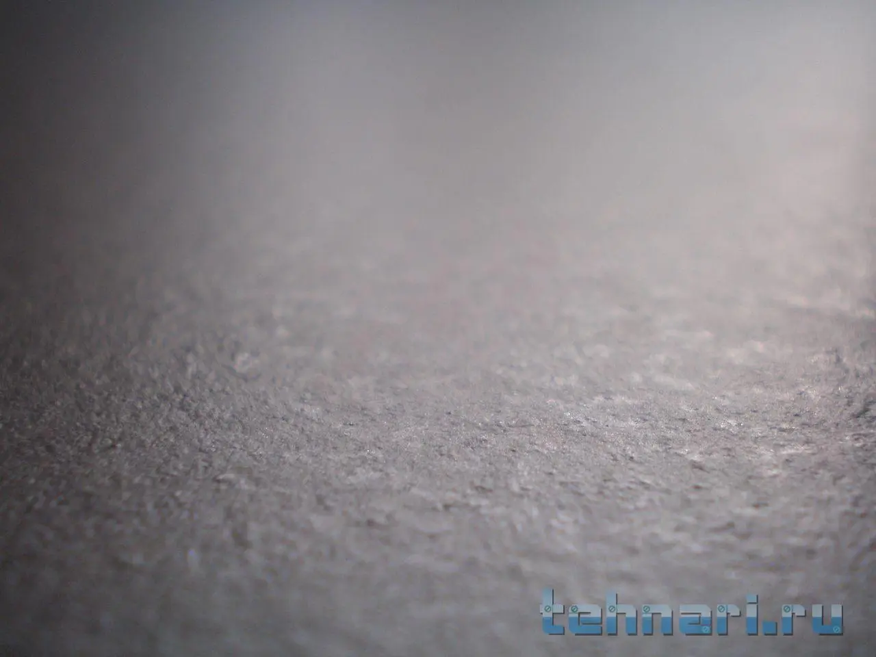

Можешь сделать фото своего экрана при дневном свете под несколькими углами
Вот отыскал фотки экрана, когда то фоткал (первая это в сравнении с А4) :)

интересно выглядят образцы,сама фактура удивила и похоже отсутствует какая либо пятнистость,хотя из-за рельефа не понятно,похоже надо на свой образец ещё пару слоёв нанести...я то думал,что как раз нужно напылять так,что бы не перекрыть базу,поэтому похоже такая зернистость получилась...ладно попробую довести до однородности,потом отпишусь о впечатлениях=)
