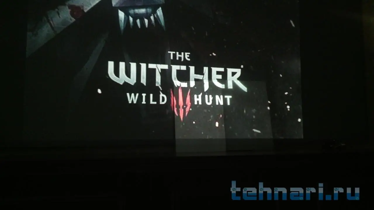

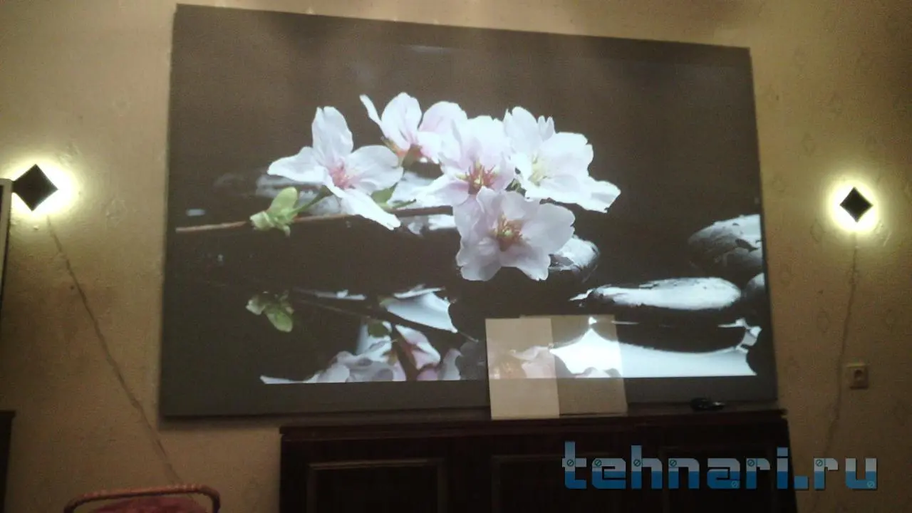

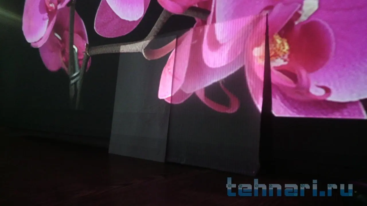

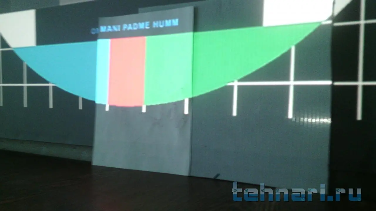

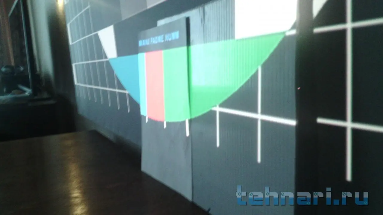

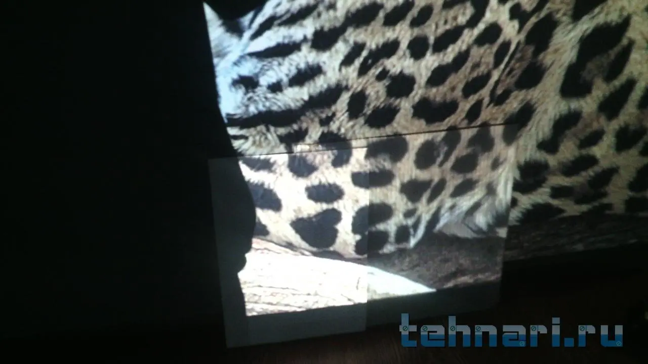

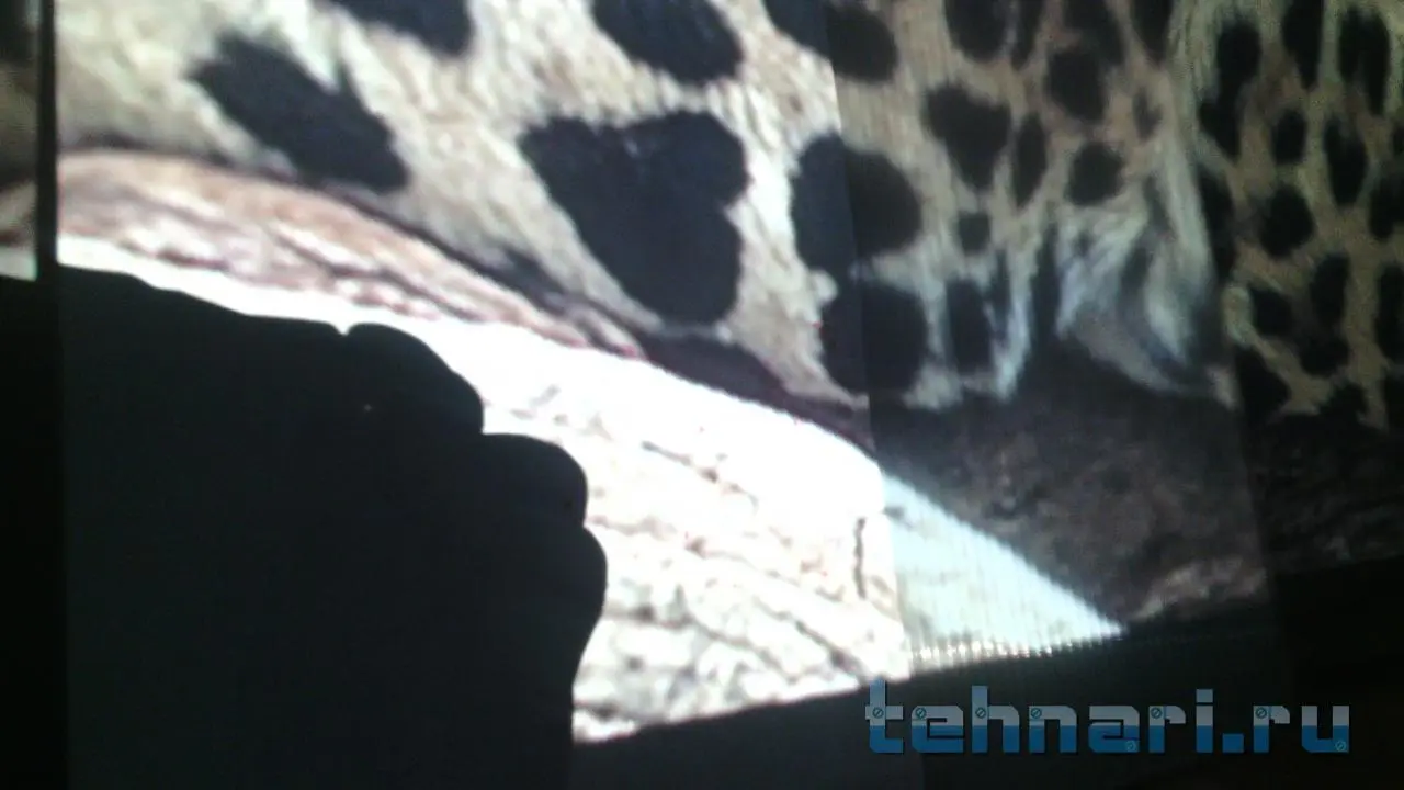

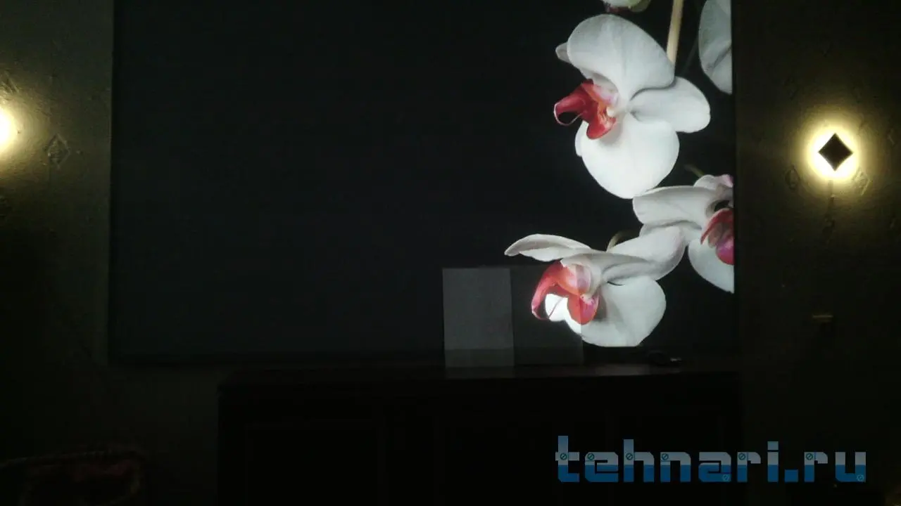

Притащил кусочки сотового поликарбоната (с одной стороны прозрачный с другой белая или пленка или покрытие..) Так пока для сравнения с листом а4(лист а4 слева)
Надо сказать внутренние ребра делают свое дело-черный более выражен...

Учитывая не заоблачную цену сотового поликарбоната и качество картинки даже на не доработанном а заводском виде -предрекаю будущее этому варианту и поражаюсь чего я раньше обходил его стороной..Полосы внутри материала с трех метров плохо различимы а на видео вообще не заметно..Но темный слой нужен экрану у меня основной экран в роли темного слоя...Хм...tehnoyxi
