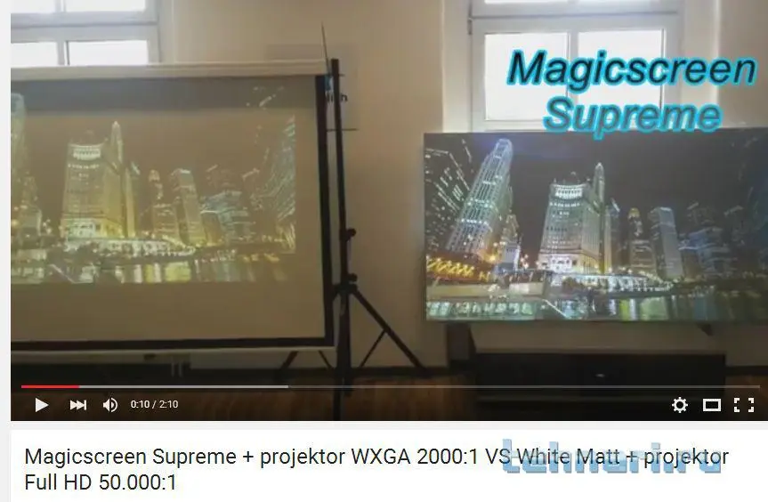

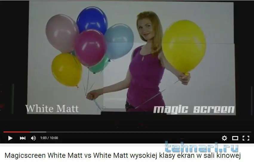

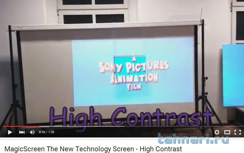

DDREDD о каком большом усилении интересно идет речь если у фирменного экрана яркость по отношению к листу а4 заметно ниже???(и этот экран не малые деньги стоит..)
По моему мнению в роликах дурят они народ...
Magic Screen Future 100" w akcji... - YouTube
Сравним с этим роликом...
MagicScreen The New Technology Screen - High Contrast - YouTube

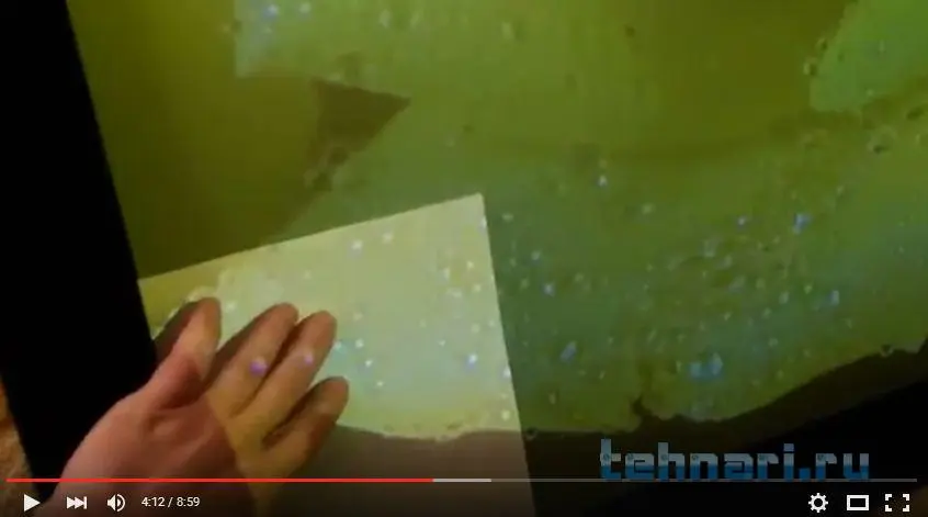

borobek да этот вариант работает ..Посмотрите опыты с черной сеткой(мелкая ячейка черный шифон ткань)

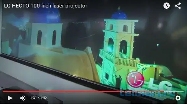

Вот это видео наоборот показывает большую яркость по отношению к белому
Обрати внимание что оператор стоит не между экранами а ближе к серому экрану. Это потому что у него небольшой угол обзора и тем самым оператор пытается скрыть виньетку, но даже при такой съемке видно что дальний край темного экрана темнее и это при такой небольшой диагонали :)

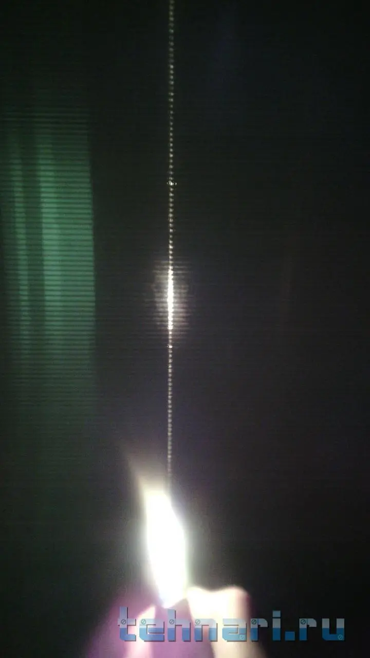

DDREDD я вчера немного покрутил в руках сотовый поликарбонат..Вот Ваша мысля про жалюзи как раз в тему -если полосами горизонтально расположить..Как раз блокируется свет снизу и сверху при этом ощутимо поднимается уровень черного..Сами полосы внутри поликарбоната не видны с метра или полутора метра..Вообще что то подобное и у меня в голове крутиться..А с задней стороны черную сетку в несколько слоев сложить и это еще больше усилит уровень черного..Про верхний светлый слой говорить не буду там понятно все уже(полупрозрачный,матовый,с легким усилением..)

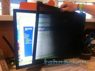

Все что нам нужно это найти дешевый аналог пленки "микро жалюзи для защиты информации) ООО ФОРТРЕСС 3M™ Тверь Россия
Только она будет располагаться не вдоль а поперек горизонта - должно быть не плохо я думаю :)
С черной сеткой подобный эффект был.
Пожалуй черная сетка это самый доступный и дешевый вариант(но для черного слоя)а для светлого тоже сетка(тюль)белая и покрыть смесью для усиления..И блокируется со всех сторон это точно(что то же может и не плохо..) У 3м ценник кусучий..

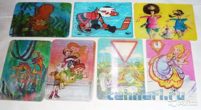

DDREDD Как вариант материал для переливающихся календариков..очень мелкие по размеру жалюзи ..И в принципе состыковка не будет заметна так как сверху напылить смесь(стыки будут почти не заметны)
Давно присматриваюсь к салфеткам размеры 300*400 примерно..картинку сошкурить нулевкой..Пробывать нужно ,на досуге проверю этот материал..

1. Поляризатор как в мониторах(видел клип на монитор наложена пленка ,монитор включен но картинку видно только надев очки где вместо стекл тоже поляризатор и в очках картинку видно..)

И фоткнул лист сотового поликарбоната,отражение видоизменяется -Вместо круга отражается полоса..Может в тему экран жалюзи как у (LG) мне кажется жалюзи именно черного слоя должны быть,передний ровный..
