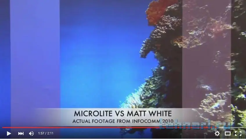

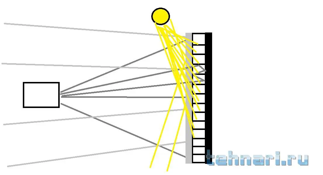

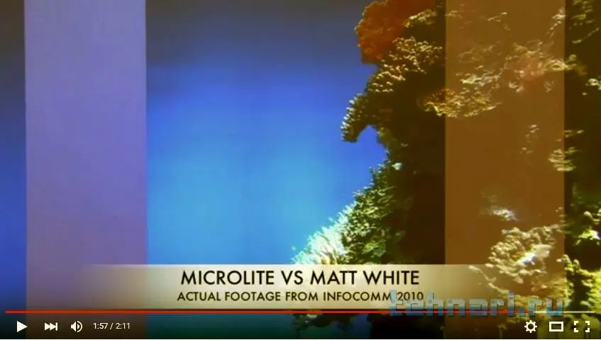

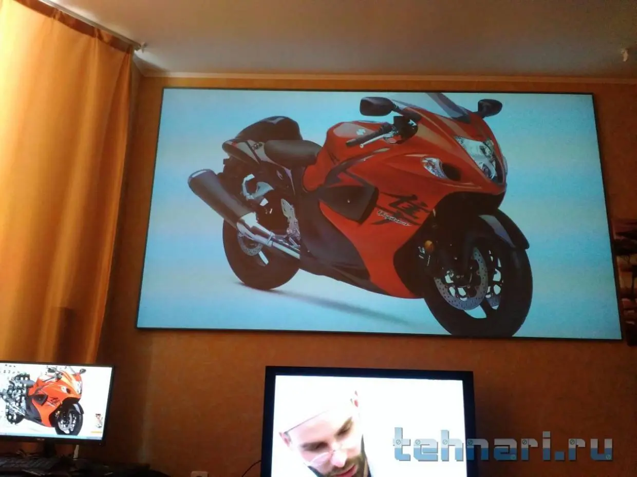

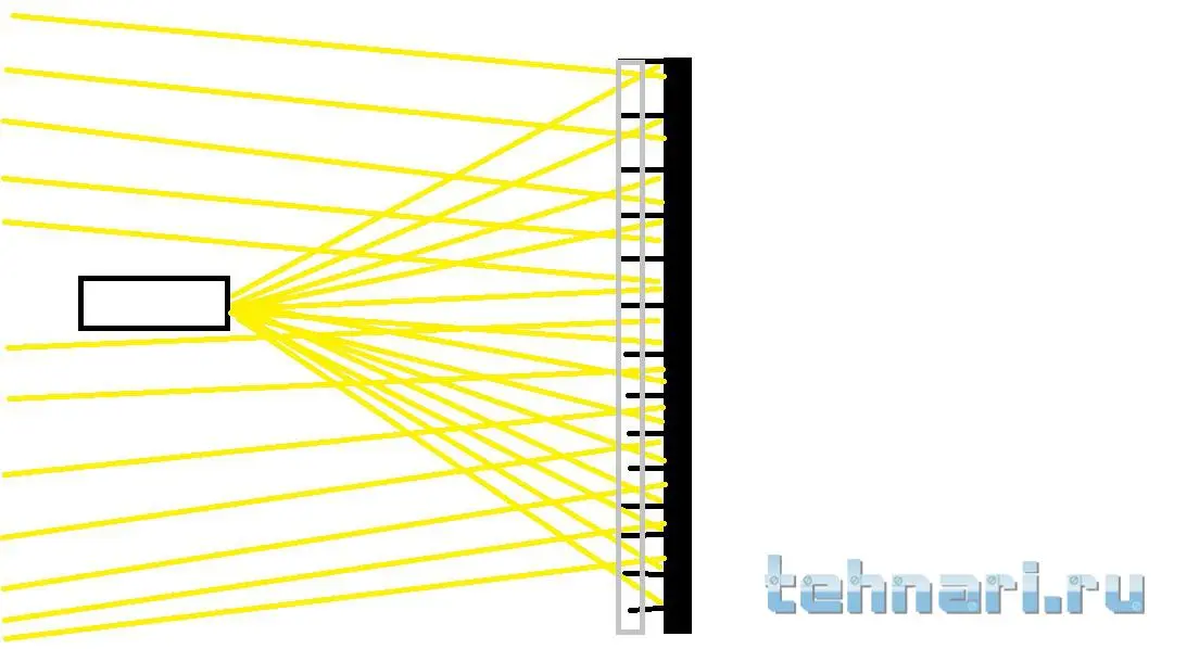

То есть если лист поликарбоната расположить полосами горизонтально то свет блокируется в направлении вверх и низ(тем самым нет отражений на потолке и полу) При этом в горизонтальной плоскости широкий угол просмотра(по вертикали сильно урезан)...(полосы можно чёрными сделать для полной блокировки света)свето шторки внутри листа так сказать,похоже на поляризатор и думаю прирост контраста будет(из за отсутствия отражений на потолке и полу..)
Можно второй лист сзади поместить только уже вертикально расположенными полосками(этот слой обрежет по горизонтали любой сассеяный свет попадающий с боку на черный слой...)Вобщем два листа надо складывать вместе только перпендикулярно полосками друг к другу..)Как мысля?
Теплые тона с ним стали грязноваты.

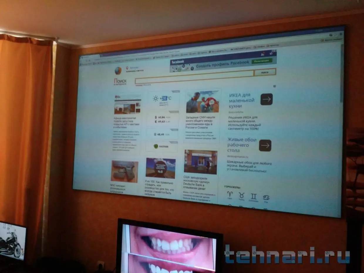

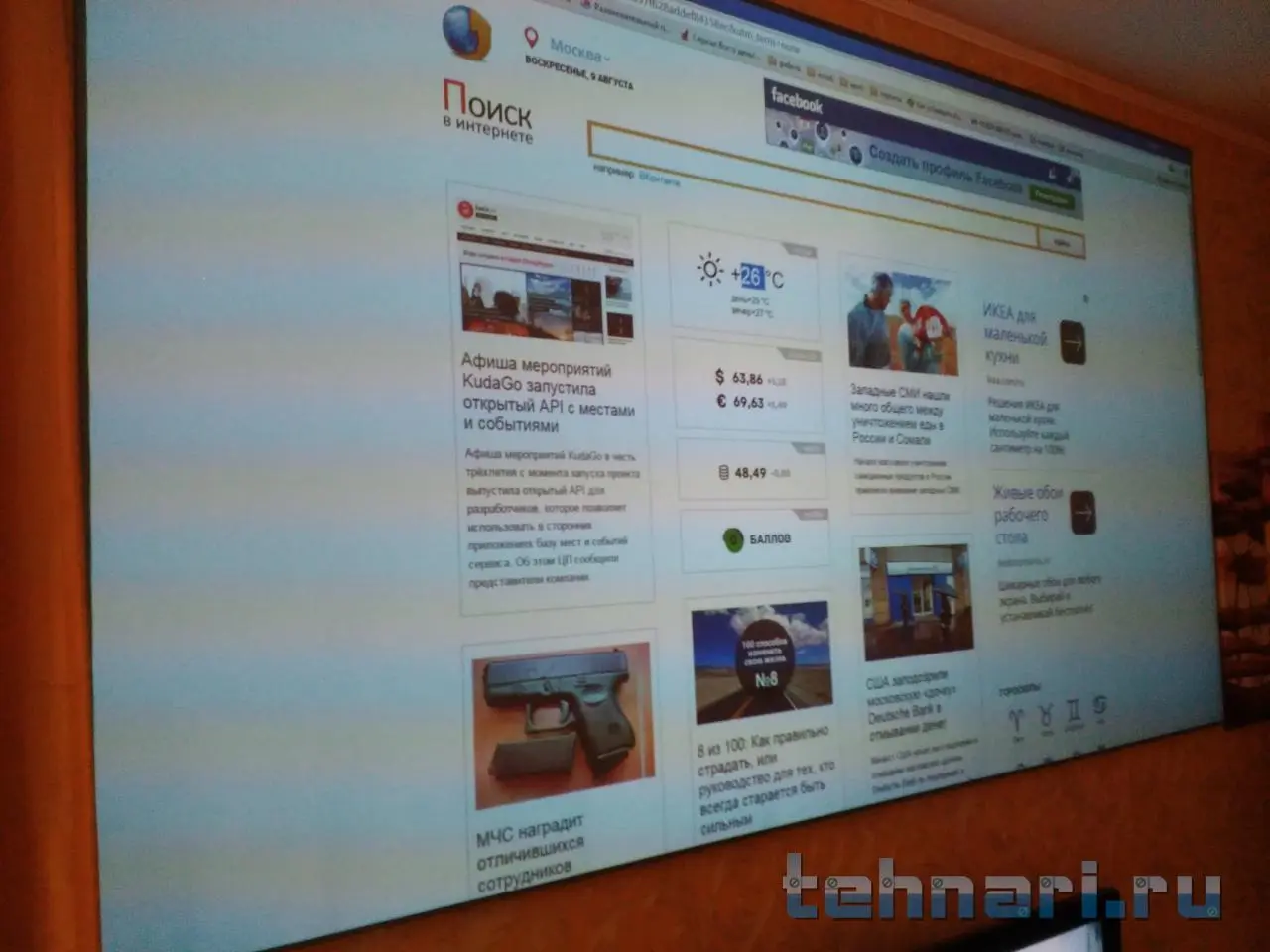

Грязновато-наверное неплохой эпитет для исходной картинки,которую я каждый раз вижу после покраски того или иного образца.Пришёл к выводу,что это всё из-за того,что наносимый отражающий слой получается неоднородным составом,а комбинированным,плюс краскопульт распыляет микроточками,вот и получается,что свет попадая на экран отображается от одних точек ярко,а от других(там где база,на которую не попал перламутр,а только лак) темнее,соответственно получается зернистость,то есть теряется четкость и гладкость изображения.Сегодня проснулся и понял,что больше не могу красить образцы,повесил экран и начал его покрывать слой за слоем,не знаю что получится,но терпением я никогда особо не отличался,поэтому ''была-не была''=))
Но всё равно есть два вопроса:
1)Буду покупать себе нормальный краскопульт и хочу поинтересоваться каким ты красил или какой посоветуешь,что бы он справился с этой задачей?
Скорее всего придётся перекрашивать=)
2)У тебя база равномерно прокрашивалась и изображение чёткое без ряби?
ps.крашу по полному рецепту.

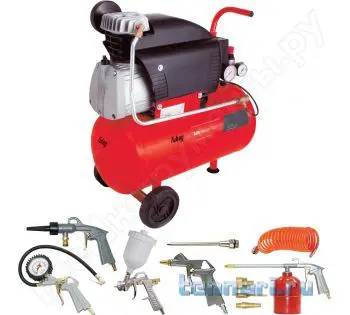

Краскопульт мне достался в подарок с компрессором http://www.fubag.ru/catalog/kompres...-kompressornogo-oborudovaniya-air-master-kit/
Изображение не очень четкое, но это из за фактуры ОСП а не из за краски, об этом я тоже писал :)
Ясненько,спасибо..Пока читал сообщение,задумался:''может мне кто нибудь подарит компрессор с краскопультом''...))) но вовремя остановил этот бред в голове и вспомнил,что вместо того,что бы заниматься своей основной работой-живописью,а в свободное время красить экран,делаю всё наоборот) И с таким успехом компрессор с краскопультом куплю не скоро... ладно,пойду нанесу последний отражающий слой и сяду дописывать заказ,что бы купить нормальное оборудование и всё перекрасить заново:nasos:=) всё что ни делается-всё к лучшему) хоть руку поднабил в покрасе напылением и увидел,что краска абсолютно нормально ложиться на рулонные жалюзи...
Вы можете просто vgt (я б перлам) разбавить водой и нанести на пробник что бы было понятно от куда эффект ,,грязь,, своего рода как пелена с картинкой...Но в смеси с база(d) эффект меньше гораздо и картинка более чистая...И распылять почти пыльцой надо(не капельками) минимально возможным соплом..как с болонкика аэрозоли..
Наличие именно этой ,,грязи,, на картинке меня тоже насторожило и я в итоге сделал экран из ткани...(гладкая на вид плащевка)хоть и есть потеря по яркости но и чёрный при этом тоже очень хорош..
В строителе при смотрел краску типо серый матовый хром в балончике аэрозоли (глядя на образцы выкрасок) думаю взять на пробу..сама поверхность образцов гладкая но не зеркалит и есть по крайней мере три типа краски которые приглянулась..буду эту краску испытывать...

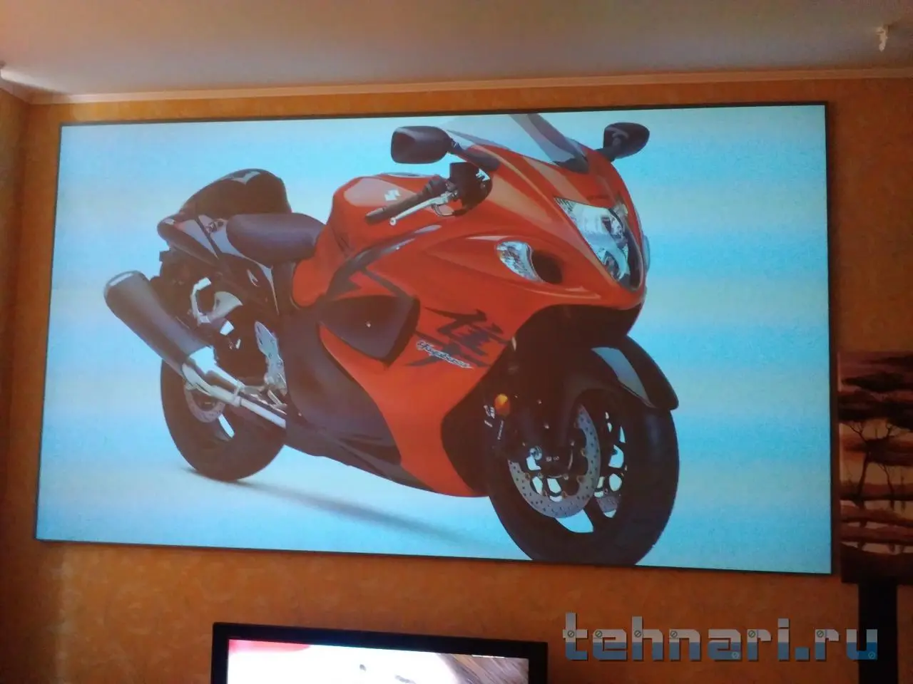

всем привет. Мое продолжение эксперементов с плащевкой. На мой взгляд. Сама по себе плащевка суперэффекта не дает. Дело в самом проекторе. На этот раз плащевка посветлее
фото забыл
    42.3 KB · Просмотры: 115
    44.2 KB · Просмотры: 110
    42.9 KB · Просмотры: 115
    42.3 KB · Просмотры: 103
короче смотрибельно. Особенно если комнату подзатемнить, вообще супер будет
Так на скоряк нарисовал...Думаю смысл черного обьемного слоя нагляднее..
