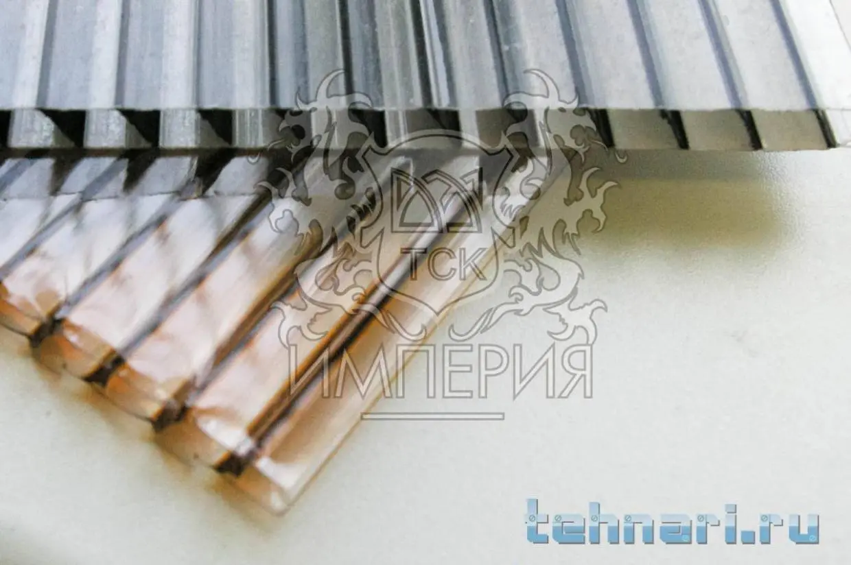

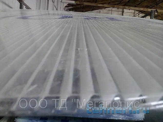

DDREDD как-то прмелькнул сотовый поликарбонат в виде чёрных жалюзей(видел на сайте,может такой и нужен...прозрачный но с чёрными не прозрачными полосками внутри?)
Яркость не много упадёт в любом случае где есть прозрачный слой..это не существенно(допустимо падение яркости,есть запас у проектора..) вопрос как будет выглядеть белый и ещё много всяких не проверенных моментов...Но в ближайшее время все буду тщательно тестировать..(фотки само собой будут..)
DDREDD Вот такой с наклонными вроде что надо???

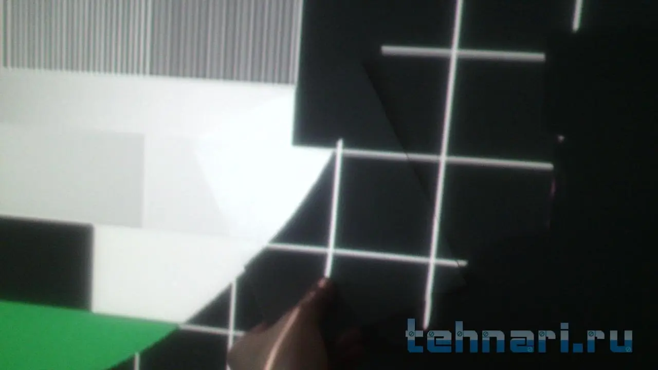

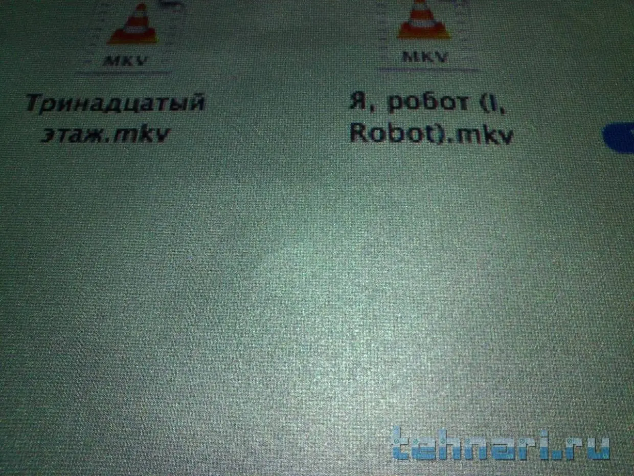

А сейчас тружусь над смесью для плащевки(совсем незначительно хочу подусилить белый и не загробить углы при этом.. Смесь проходит клинические испытания..)

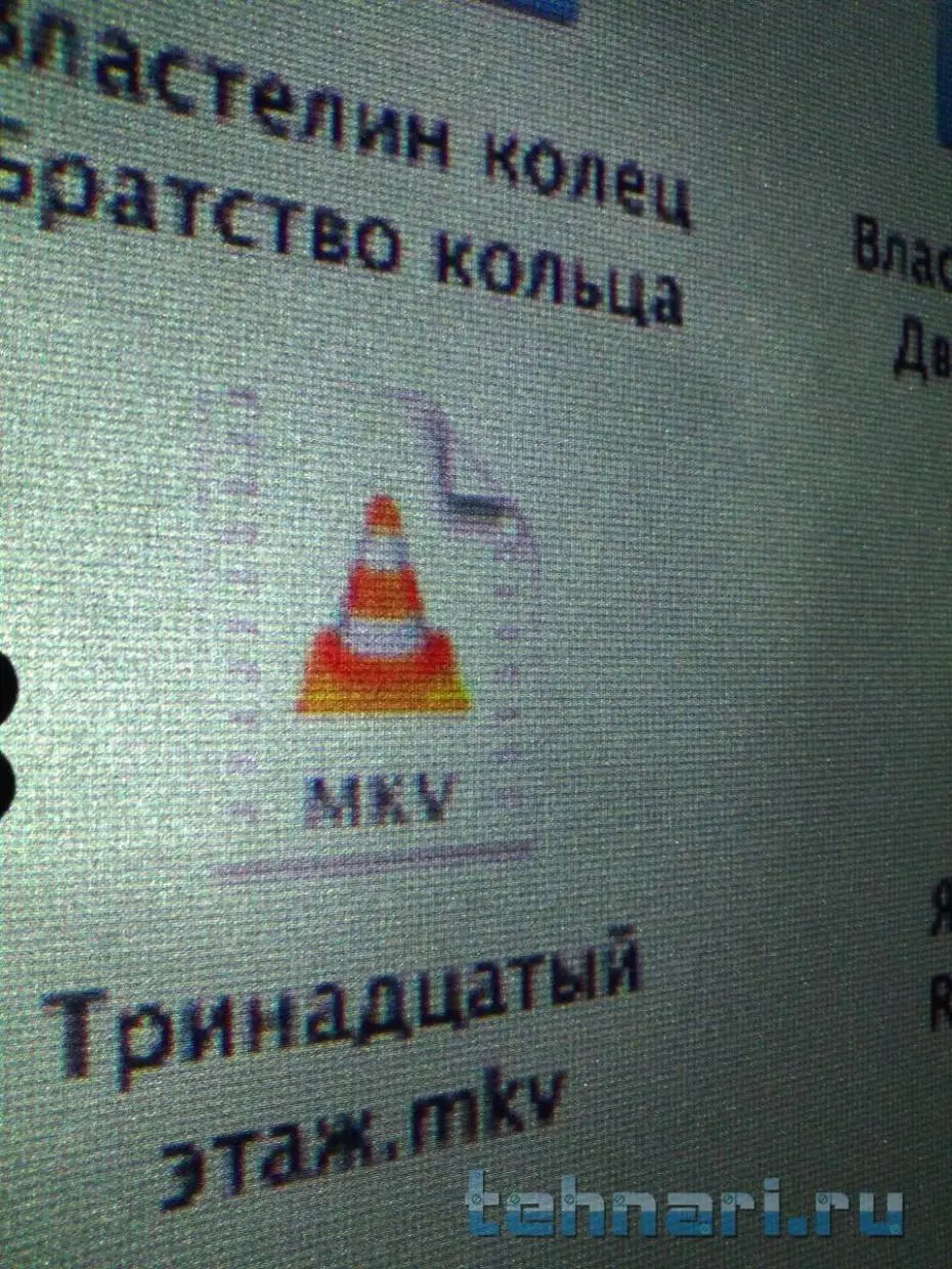

Вот немного фоток для наглядности..

Данную смесь намерение имею напылить на экран из плащевки(данная опция прибавить белому яркости не высветляя уровень чёрного,чёрный даже темнее чуть выглядит..но с белым листом яркость где то 0.7 gain...)очень привлекательна эта затея..Семья в размышлениях но одобрительно кивает...

Смотрится отлично,интересно какая в итоге получилась смесь,компоненты те же что и у DREDDa или это свой рецепт?
Пробник полный клон материалов(главного)экрана прошло 7 дней как наносилась смесь ,в составе смеси VGT(я б перл) не так сильно зернит..с метра практически не видно,не зерна не пелены..Но под широким углом яркости сравнялись..(думаю это вызывет не значительную веньетку,есть подозрение..)
dinoo нет смесь состоит из VGT(я б перл)+клей прозрачный( для обоев текстильных)+База(D)ультра матовая прозрачная..Каждый наносимый слой усиливает совсем не много..На пробнике два слоя с промежуточной сушкой 2-3 дня..
dinoo нет смесь состоит из VGT(я б перл)+клей прозрачный( для обоев текстильных)+База(D)ультра матовая прозрачная...
Спасибо,понятно,надо будет попробовать,а где эту базу d можно купить? гугл при запросе сайты про макияж выдаёт))
dinoo я в леруа мерлен покупал..Аналог это прозрачная основа краски для темной колеровки есть матовая(С) ,есть ультра матовая(D)..

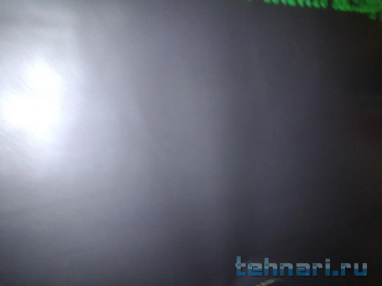

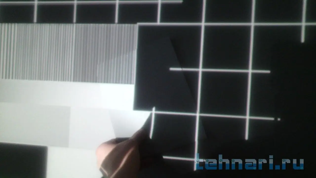

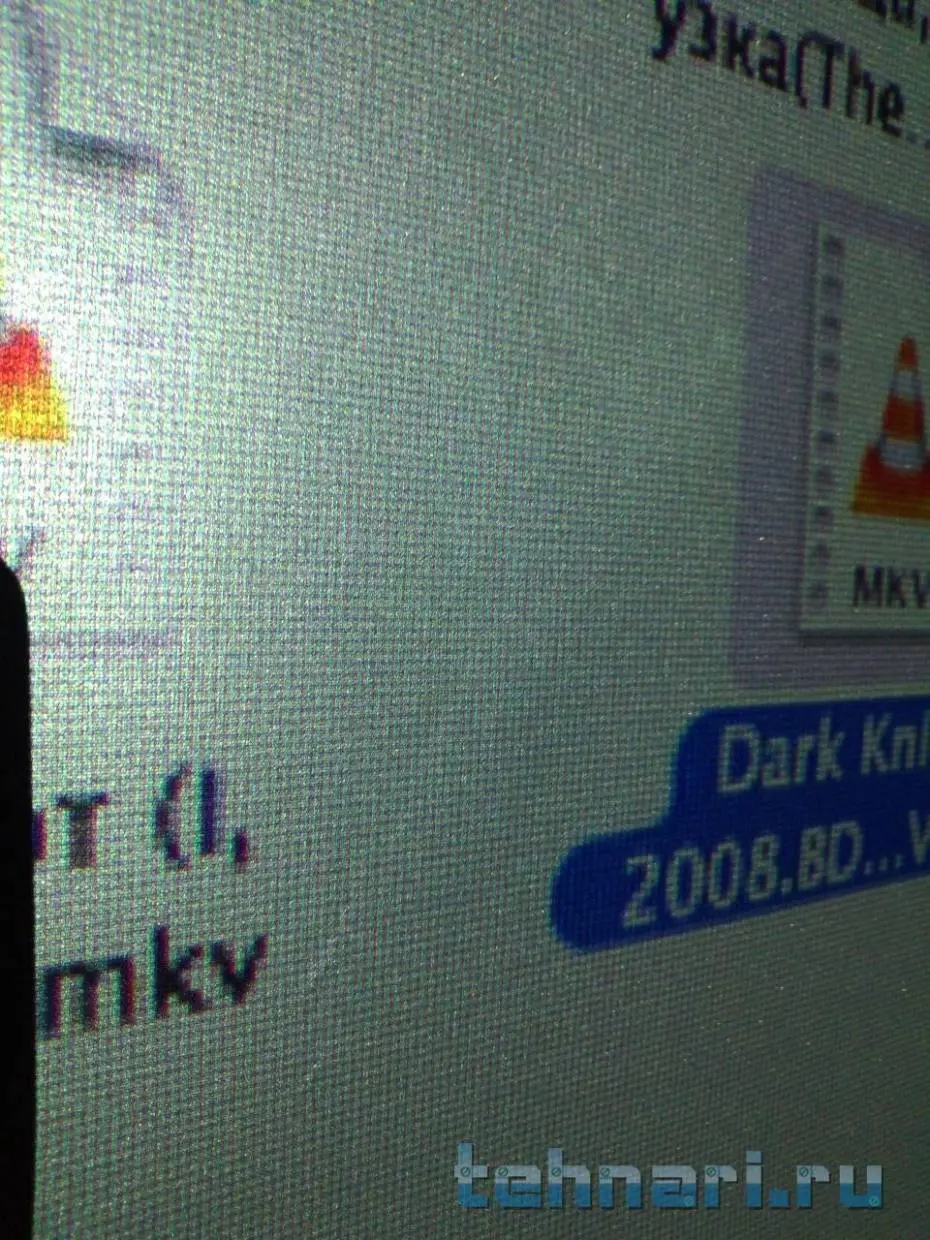

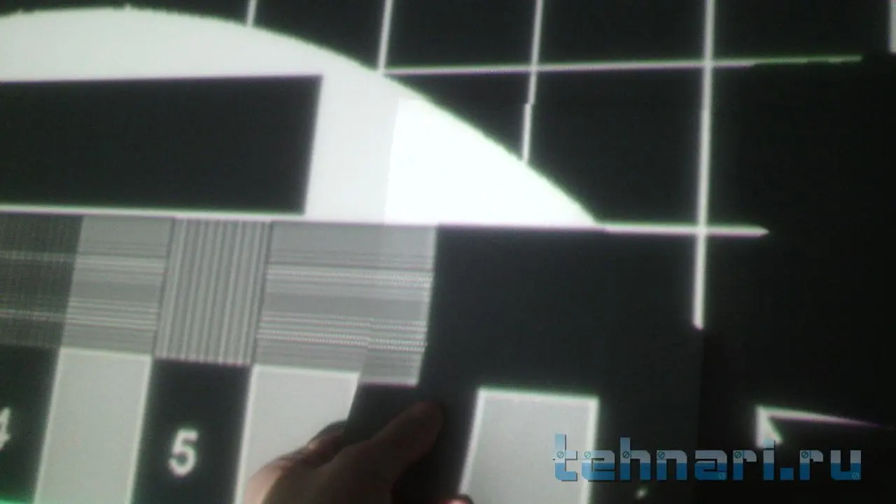

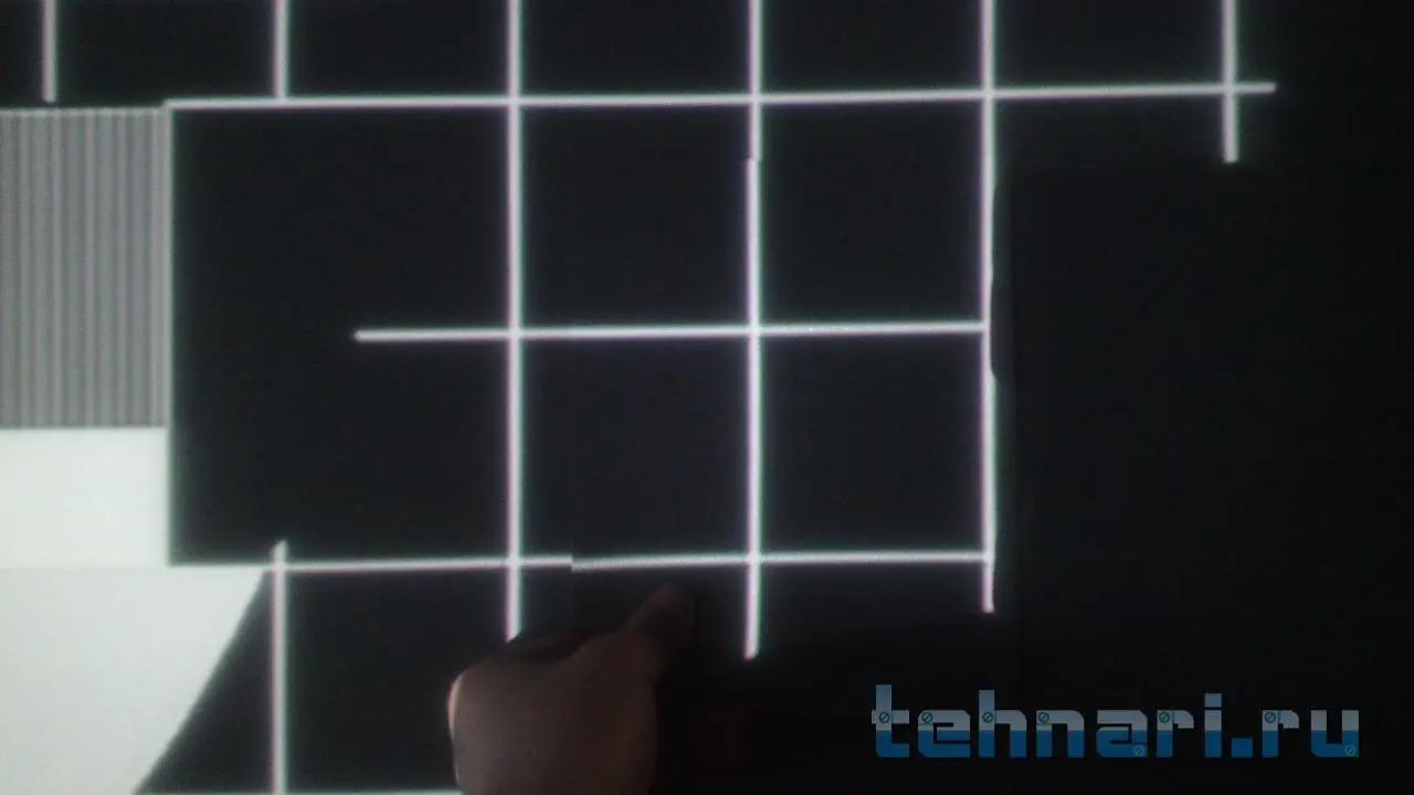

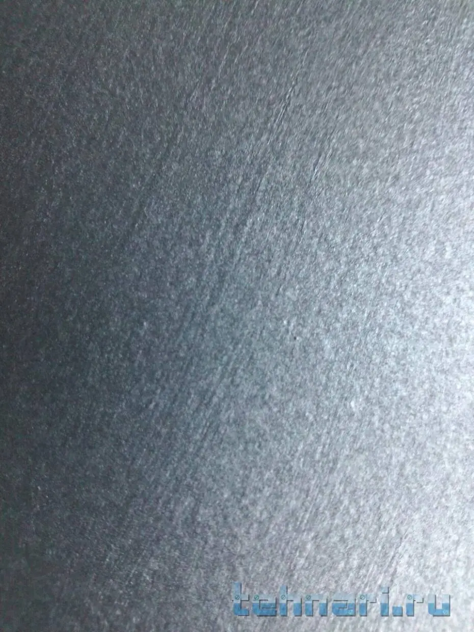

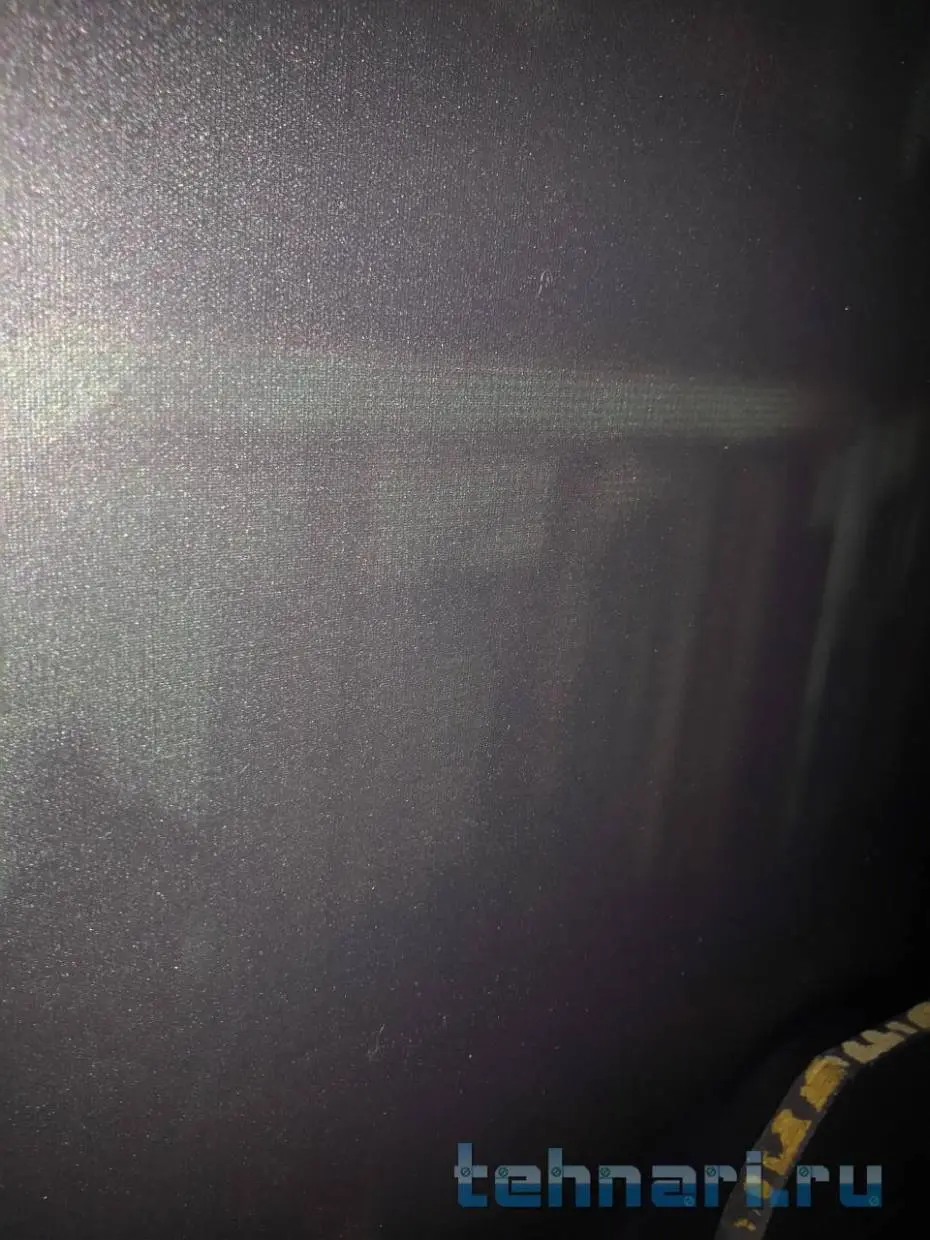

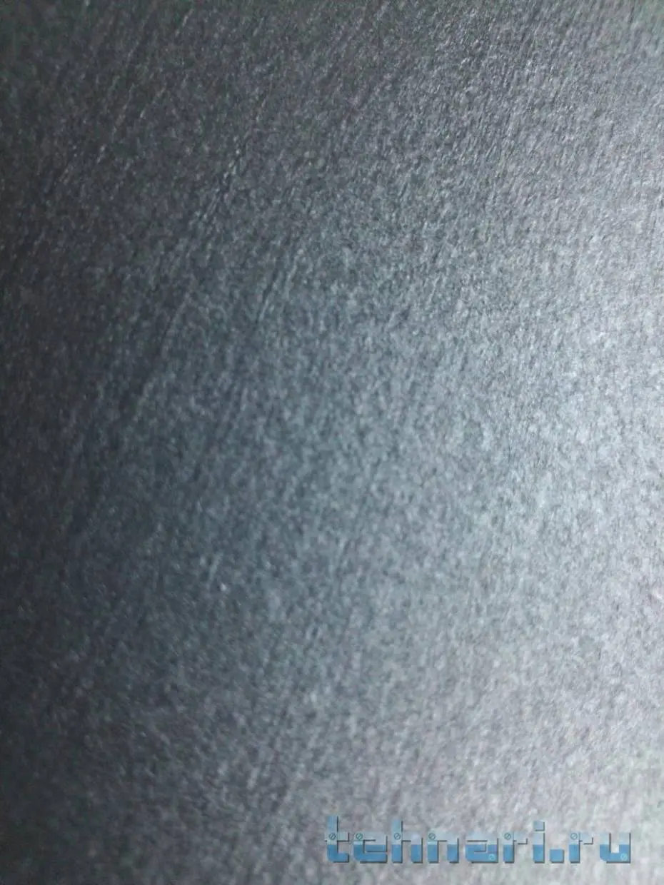

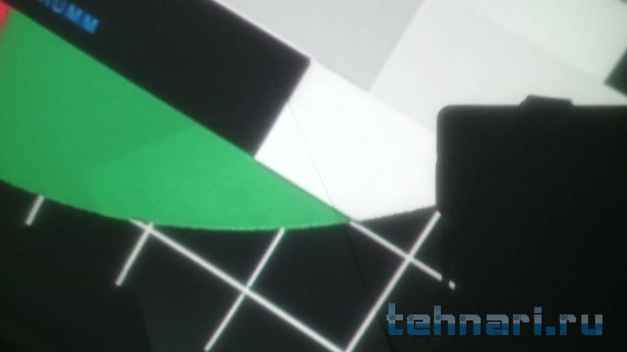

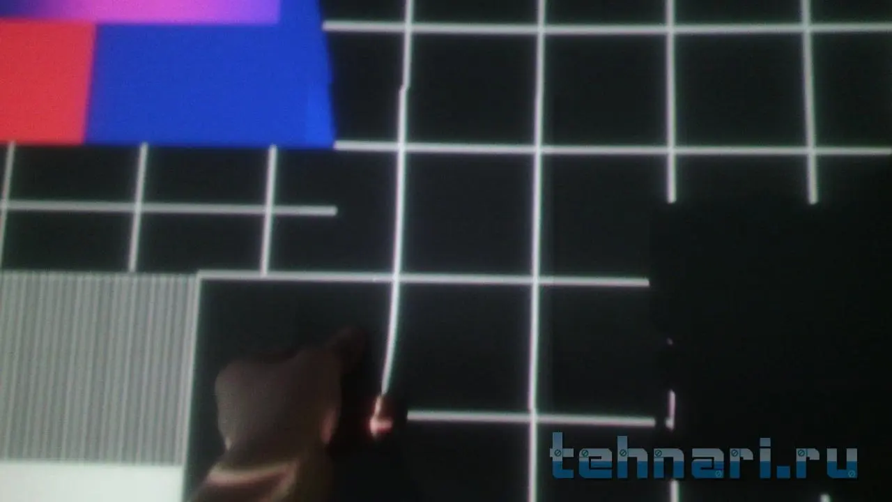

DREDD посмотри на фотки,только что сделал,постарался максимально близко сфоткать,что бы было видно в чём проблема и интересно твоё мнение на счёт всего этого.
    108.2 KB · Просмотры: 93
    83 KB · Просмотры: 88
    17.4 KB · Просмотры: 86
    173.9 KB · Просмотры: 99
    192.5 KB · Просмотры: 81
    198.7 KB · Просмотры: 95
    95 KB · Просмотры: 80
