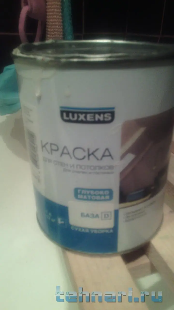

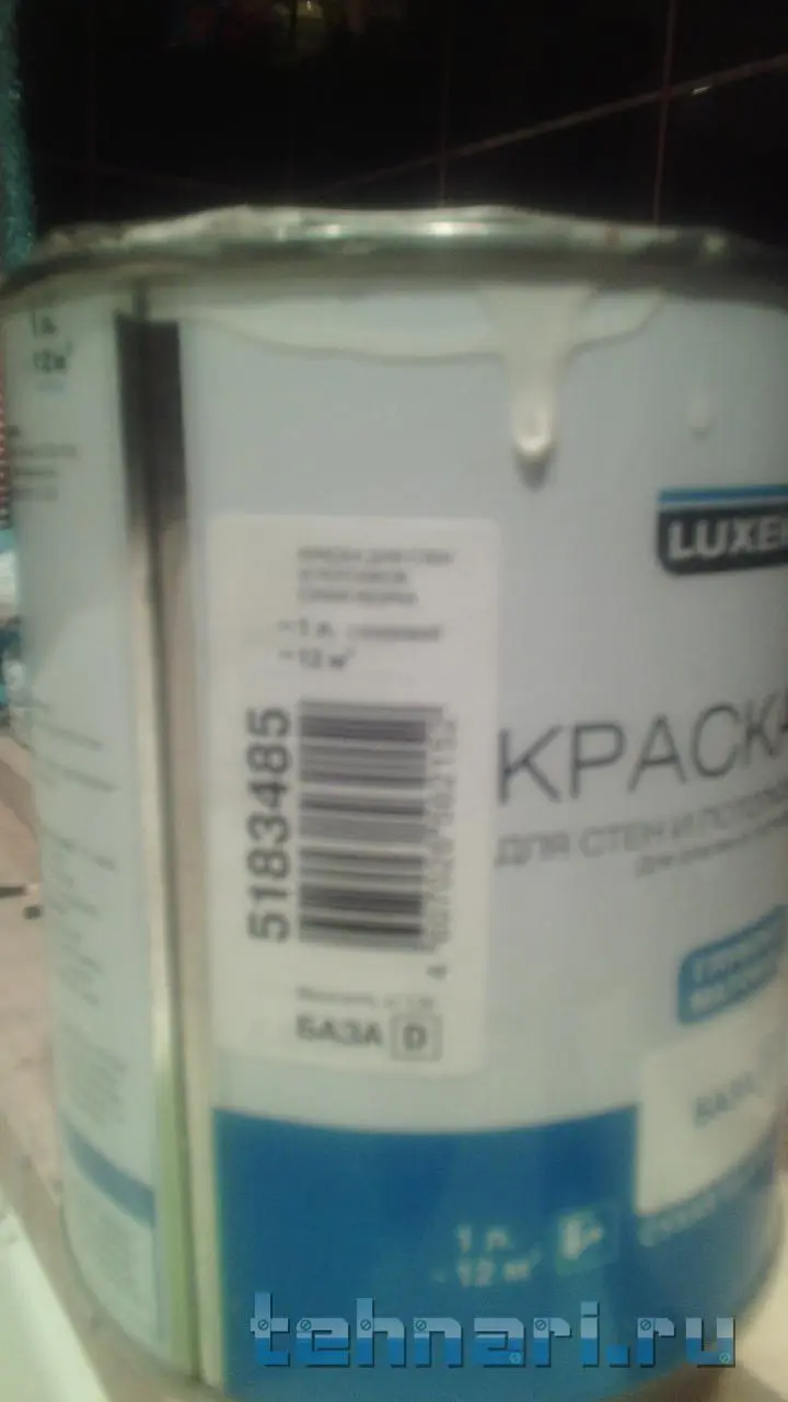

P.S если не трудно можешь фотографию самой банки с базой загрузить на форум,что бы в леруа случайно не перепутал,купив что нибудь другое?

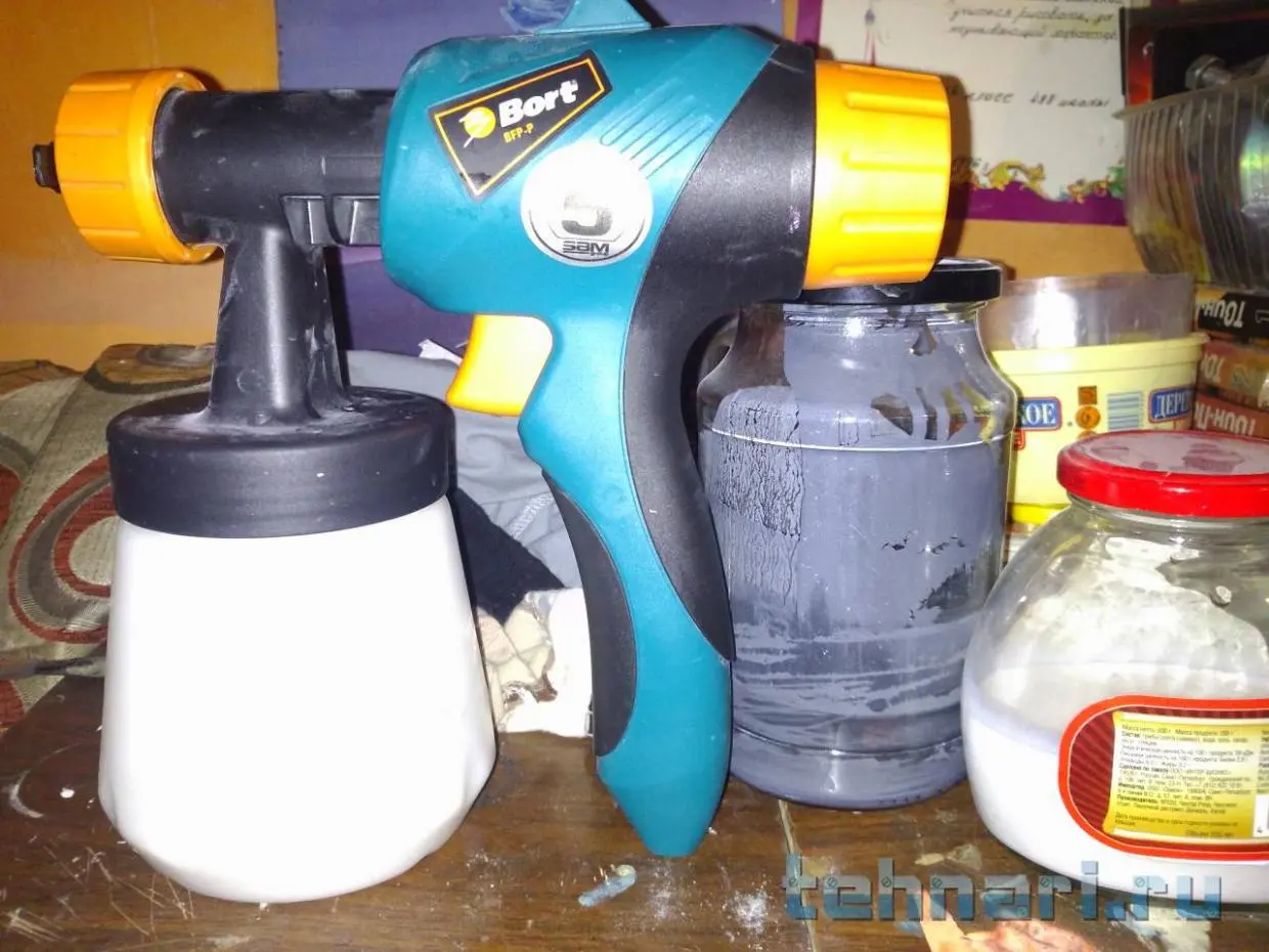

А покрашено кистью что ли?
Покрашено супер системой,состоящей из краскопульта краскопульт.webp и советского пылесоса на 400 ватт в качестве компрессора=)),правда на скорую руку и просушка между слоями в лучшем случае по полчаса,просто пока что нет денег на компрессор и краскопульт,а желание хоть как-то попробовать не давало спокойно жить)
а как сам цвет по оттенку серого?
первые две фотки,это первые образцы,а не главный экран и у них базовый слой нанесён кистью,а отражающий краскопультом..поэтому видны полосы
фоткал экран под углами,поэтому показывает тёмную картинку,если смотреть на него прямо,то изображение достаточно контрастное и яркое,но поблёскивание частичек и неоднородность всё портит.
dinoo вот фотки база(D)...В леруа мерлен иногда козлят продавцы типо не колерованую не продаем..Стоит вежливо их попросить..В банке очень концентрированая и стоит подразбавить а то как сметана густая..Выглядит белой но по высыханию полупрозрачная...

спасибо за совет на счёт продавцов=)

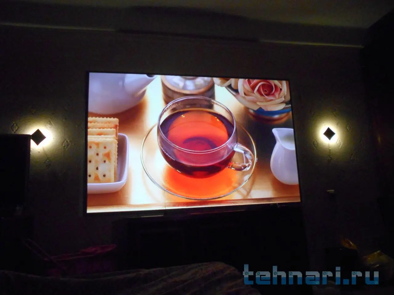

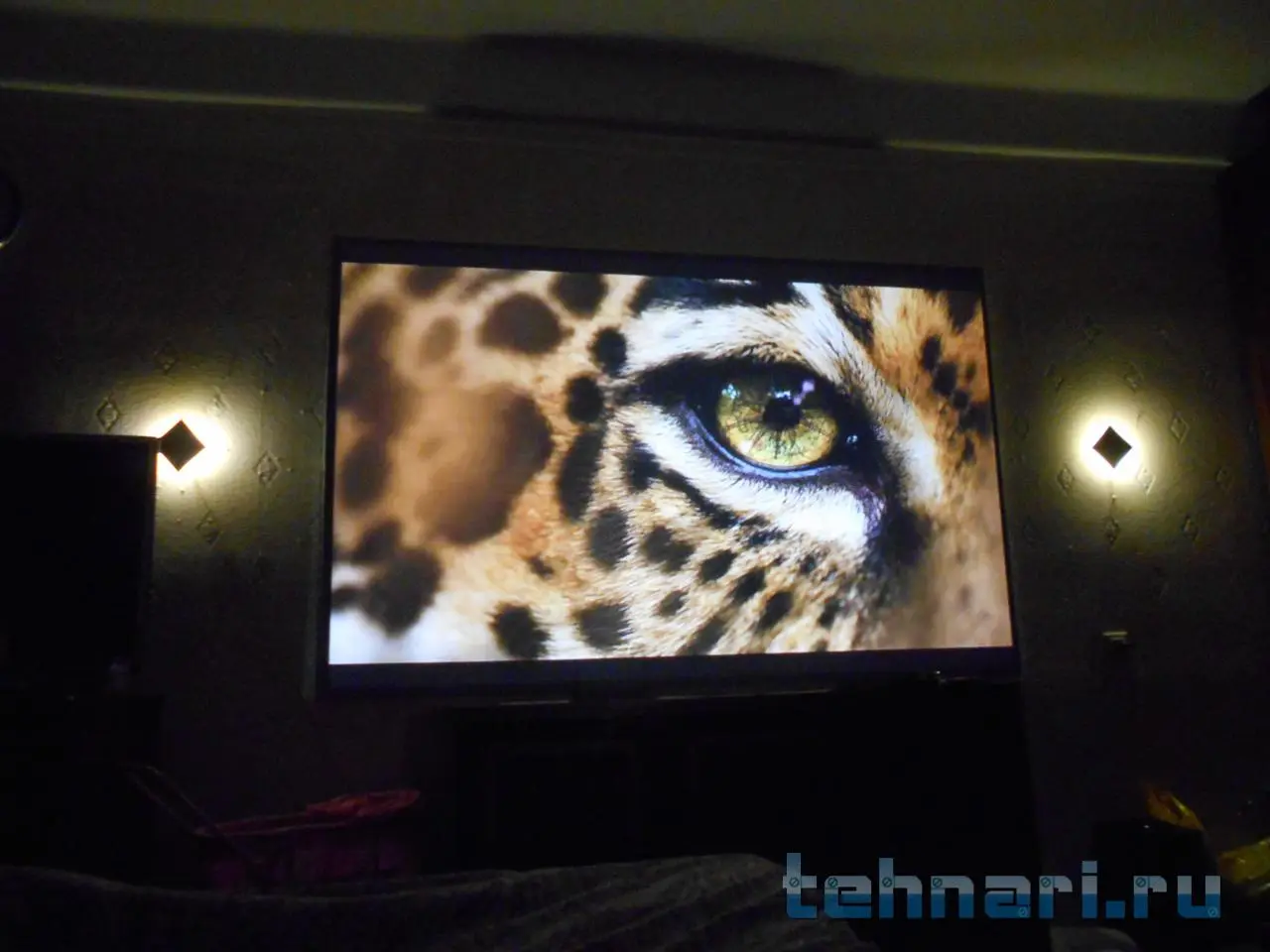

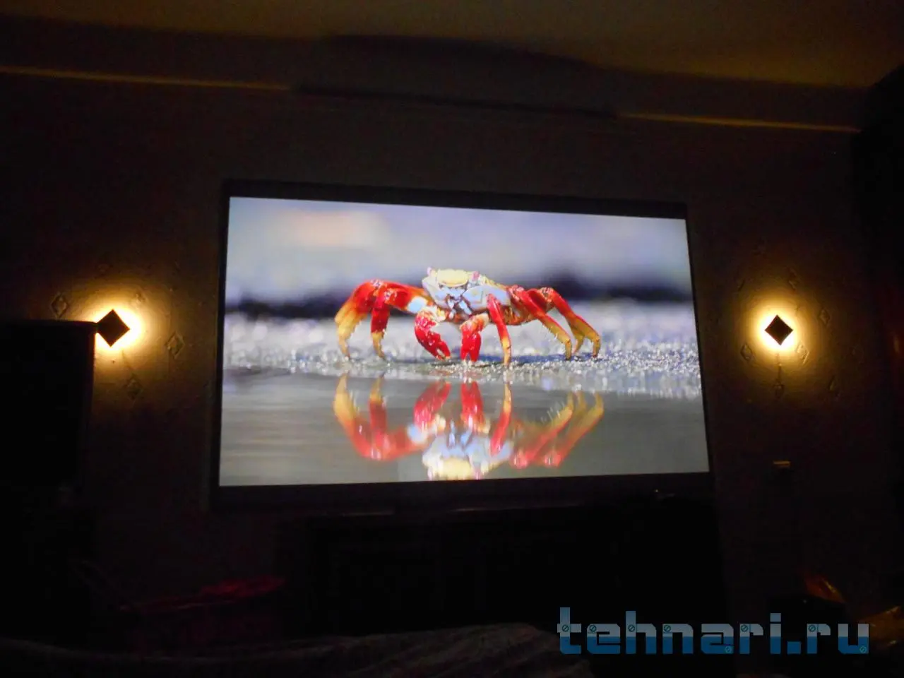

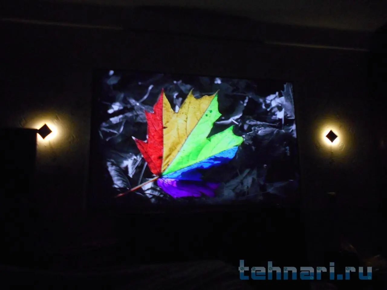

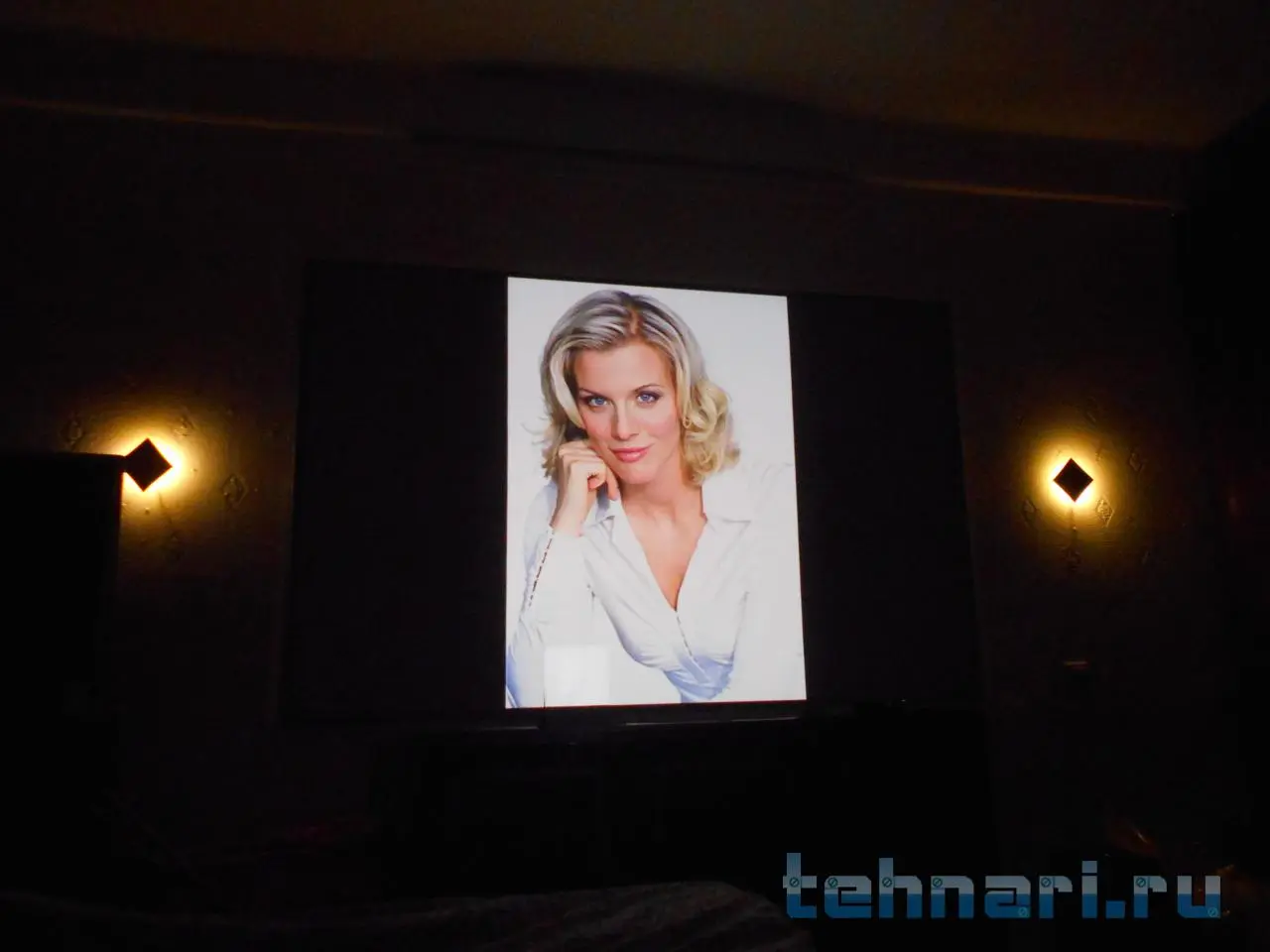

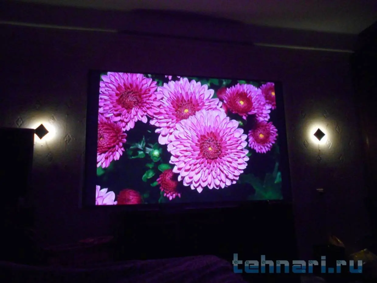

dinoo пленки материал дорогой и с размерами проблемы..(но главное зеркалят даже матовые..)По этой причине потребуется финишное покрытие убирающее этот недостаток..Я пошел по пути ткани с самого начала темы(с тюлью белой на черном фоне..) Но в итоге экран из плащевки оказался очень простым и не дорогим для повторения..Но с учетом того что яркость белого может кого то не устроить занялся смесью для апгрейда этого тканного экрана(по слойно нанося эту смесь есть возможность увеличить яркость именно белого и светлых оттенков не затрагивая уровень черного..(уж очень он хорош получился) таким не сложным способом получиться не дорогой и хороший экран...

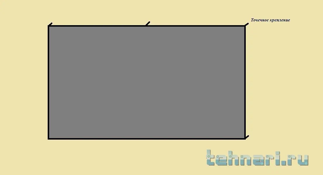

Есть вариант - лист сотового поликарбоната ,с лицевой стороны вертикальными полосками клеим прозрачный двух сторонний скотч,отклеивая от центра защитную бумагу на скотче путем наплыва клеим ткань и гоним пузырьки..В результате получаем ровно и крепко зафиксированную к листу ткань..Лист к стене крепим на расстоянии 4-5 см(это вариант без деревянной рамы) С помощью черной монтажной ленты делаем черную рамочку...Ширина рамки дело больше вкуса чем контраста(хотя спорный вопрос конечно) Мне тонкая черная рамка больше нравиться..С оборотной стороны лист поликарбоната рекомендую затемнить тканью или закрасить черным..

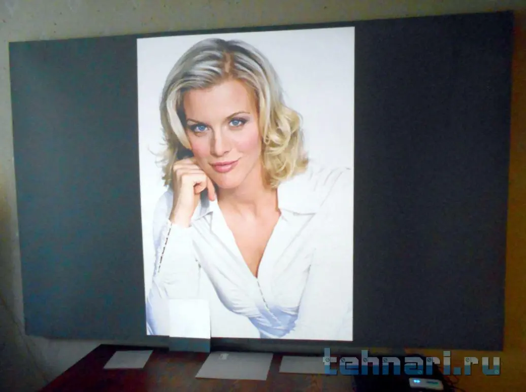

Выше снимок экрана и пробник(также ткань покрыта смесью для увеличения яркости,два слоя..) Работа довольно чистая и не требует отдельного помещения..Все делал в этой комнате(жена спокойно наблюдала...)Делал все один без участия других..только когда крепил экран попросил подержать когда прикручивал...Так что выбор конечно же за Вами..
Снимок днем(видно пробник более ярче белый кажет..)

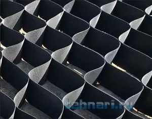

Но вопрос о черном обьемном слое остается открытым(если это поднимет визуально уровень черного) то экспериментировать есть смысл.Над этим буду плотно работать..

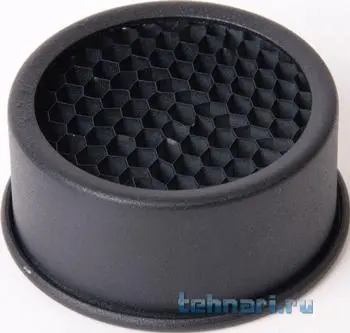

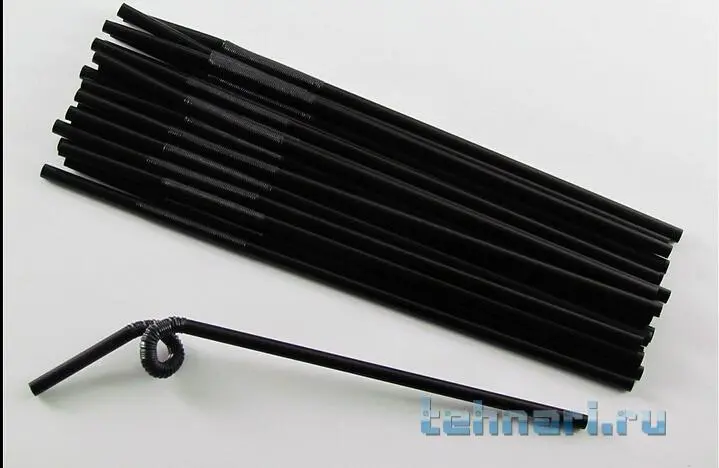

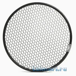

Александр (HCORE) я придумал заманчиво геморройное занятие :))
Для создания ячеистого слоя, нам понадобится дохреналион черных соломинок, нарезать их на пол сантиметровые колечки и склеить - круто замутил :D
Free-Shipping-100pcs-B17B-one-time-black-Unique-Flexible-Novelty-Soft-Tube-Pub-Club-Wedding-B...webp i_031.png.webp Profoto-Honeycomb-Grid-10-for-Magnum.webp
Это занятие не просто геморройное,а супер геморройное!)) особенно если представить на экран метра так 3 например=)) но если действительно получится,то предлагаю сразу связаться с производством в Китае и ставить на поток в России,такое повторить мало кому захочется,серийно,особенно в домашних условиях:jazik: =)
