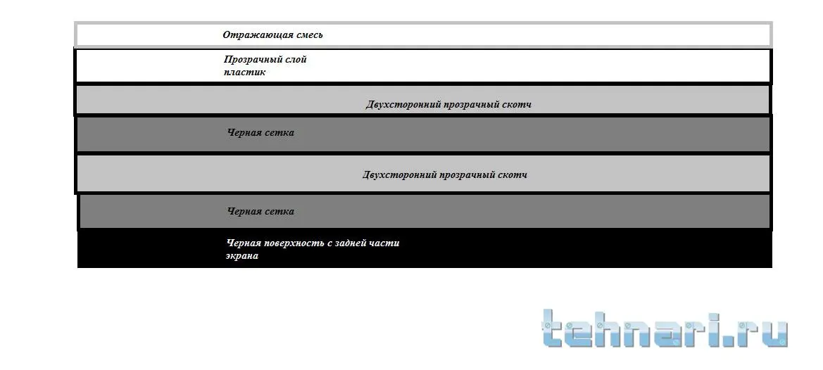

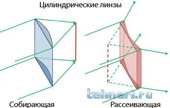

Принцип для двух слоев..
    8.7 KB · Просмотры: 86

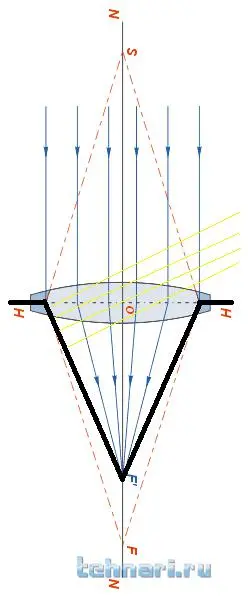

Грубо говоря нити ткани работают как выпуклые линзы..Рассеиваюший эффект это нам нужно(для верхнего слоя) Кстате можно найти очень прозрачную белую ткань,тонкую,для покраски (тюль даже грубовата для этого..)
Так же если рассмотреть сотовый поликарбонат его поверхность не гладкая а по виду как из выпуклых цилиндров..думаю это может пригодиться..
Рассмотрев белый тюль обнаружил что ячейки не квадратные а прямоугольные..Так если длинными сторонами ячейки расположить вертикально то рассеивание происходит по горизонтали больше(на потолок света отражается меньше,там сторона ячейки раза в три меньше..)
Это я к тому что DDREDD как то писал про рассеивание по горизонтали(для расширения угла обзора) и отсутствие(очень малое) отражение на пол и потолок..

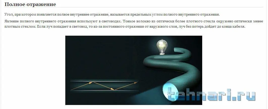

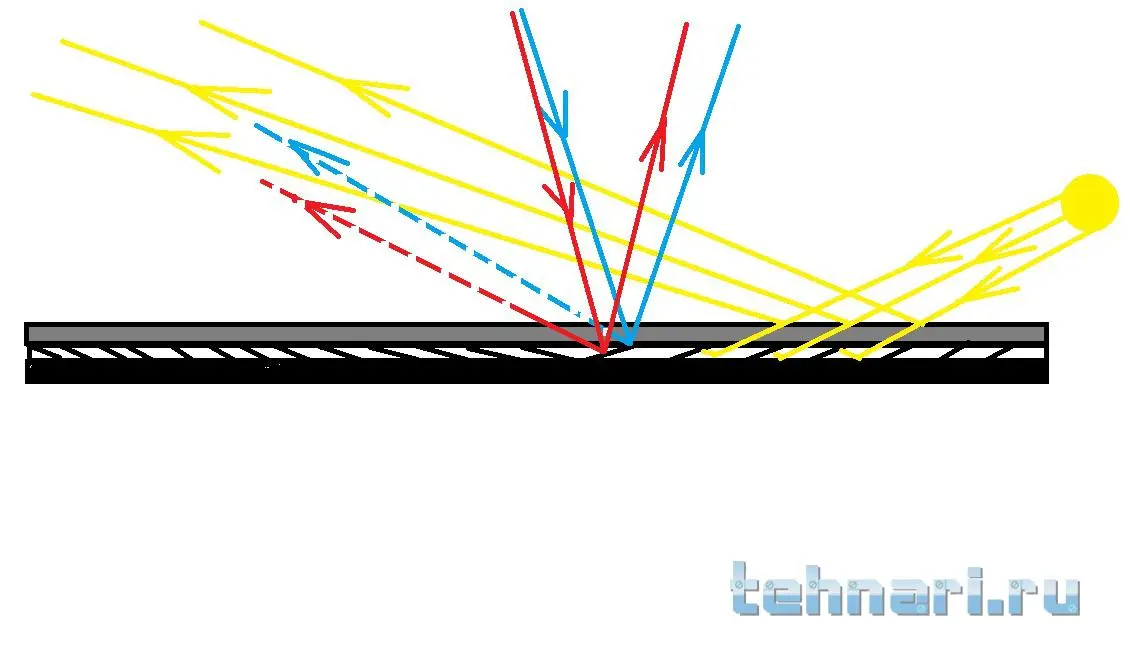

Пока не знаю можно ли реализовать вот такой принцип на разности сред(к примеру слой лака и слой прозрачного клея),будет ли внутренние отражение,если возможно воспроизвести для черного слоя что бы свет замкнулся внутреннем слое и отражаясь на черную поверхность гасился полностью..
    26.7 KB · Просмотры: 88
Пока все не определенно но представляю как так...
    12.5 KB · Просмотры: 127

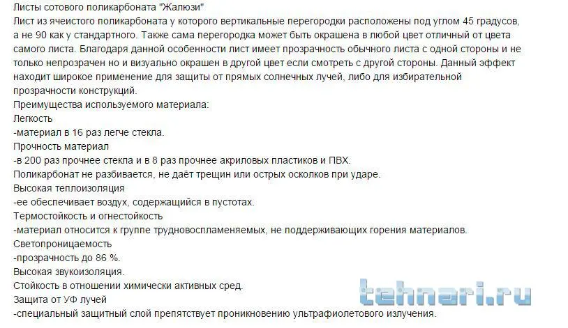

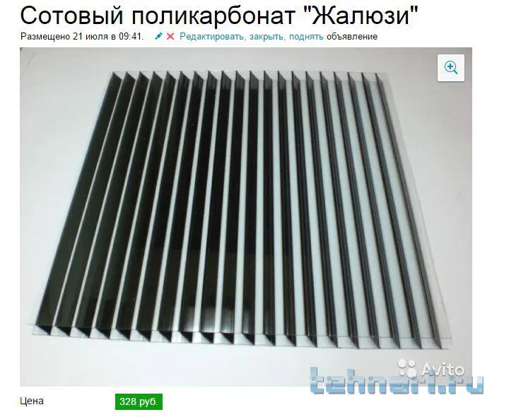

Только принцип жалюзи для черного слоя..
    14.6 KB · Просмотры: 98
    27.7 KB · Просмотры: 89
    33.4 KB · Просмотры: 143
    58.9 KB · Просмотры: 73

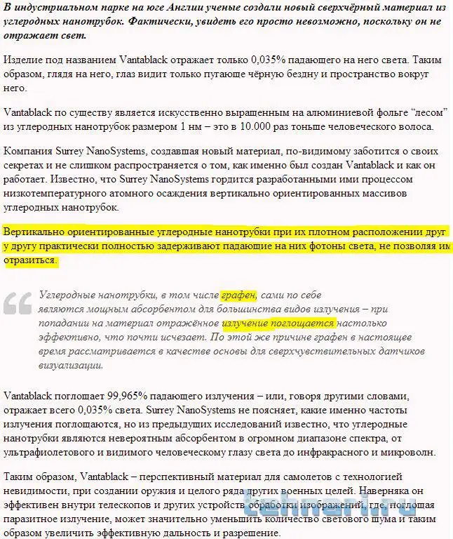

Чернее черного...Материал из микро трубок...

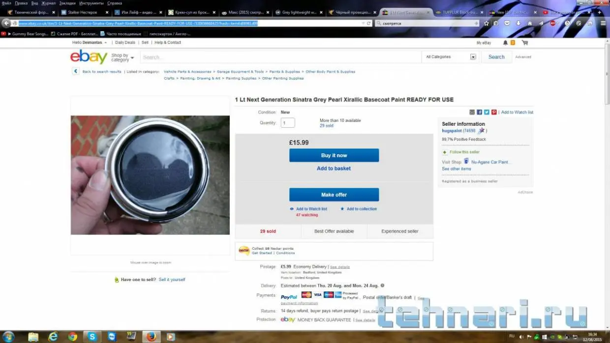

я написал ему на почту и он ответел мне с подробным рецептом его краски, к стате тут он тоже упоминался HCORE но на этот форум я наткнулся гораздо позже, гдето около плащёвки =) а потом начел читать с самово начала и это заняло около недели так как был сильно занят на работе и приходил домой поздно уделял этому совсем немного свободново времяни.. много прочёл постояно всё меняется у HCORE что то добовляется совершенствуется, это конечно хорошо все эти поиски идеальново решения, рецепт парня с ютуба хорош но у нас тут я ненашёл всех ингридиентов, а живу я в Британии и поэтому краски русских производителей мне тоже сложно найти, тут придётся эксперментировать стем что есть в англии, рецепт HCORE интересен также как и DDREDDA сдорова у вас получилось ребята! севодня я наконецтаки неполенился зарегится на ыоруме чтобы отписать вам, оказалось я тут регался давно когдато в 2012г и просто востановил пороль, теперь вопрос к HCORE принцып боле мение понятен тоесть первыйй слой чёрный с отражающей типа силвер перламут, второй полупрозрачный матовый с белым.. в твоём рецепте на странице 249 какую роль играет в первом чёрном слое с отражаюшей краской силвер ПВА клей? и тажа база D? кстате с этой базой никак немогу понять что это такое и как это найти тут в англии =)) пва непроблема как прозрачная какаята основа найти на Ebay навалом белую матаваю тоже небеда тодже DELUX есть в магазине через дорогу нащёт силвер перламут в ebay есть чтото похоже, далие нужна ли белая перламутр для чего она служит в твоём рецепте если несложно разясни пополочкам, хотя сам принцеп понятен и тут просто нужно пробувать у меня время нет так много своодново и покупать кучу красок незная подойдут ли они, а с плащёвкой беда нзн где тут искать кроме как онлайн магазинов =) ну хоть нашёл ту самую штору из IKEA и давольнотаки дёшево думаю испробувать, на дурака купил пару тюбиков акриловай краске в прастом магазинчике которых тут на каждом метре там всё есть почти) могу прикрепить фото.. зделал пробник покрасил както там вроде лктше основнова белова экрана, поже я закрасил его смесью белова с чёрным и серебристым серым получилось тёмно почти чёрный но было задумано нанести второй слой полупрозрачный тока незнаю из чего его зделать так и валяется тот пробник. и так чтобы вы посаветовалиб по поваду полупрозрачного слоя так как я незнаю чтотакое база D как её тут найти или чтото вроде её =) и вот сылки

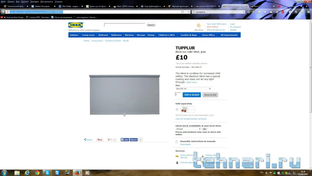

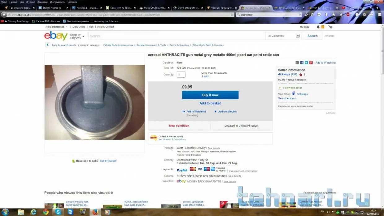

серая металик перламут что вы думаете? или
см фото.

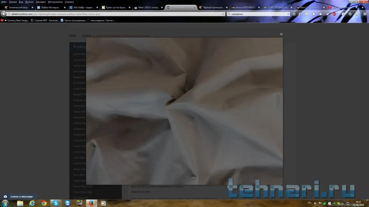

а тут ткань 100% нилон хотя можно поискать и на других сайтах
см фото
как вам визуально? кстате какой материал состав вашей плащёвки?
и вот эта самя штора упомянутая уже на этом форуме. можно заказать разных размеров
см фото
Привет) я купил такую штору и ждал супер эффекта)) Лално хоть хотел чёрный-получил чёрный,но сильно сказалось на яркости,смотреть можно.Но хотелось бы добиться усиления экрана,поэтому буду скорее всего эту штору красить по рецепту DDREDDа....поэтому решай сам,в принципе вариант не плохой особенно если лампа новая,а так советую по рецепту ddredda делать если есть время и желание научиться красить =)
TwiN169 Добро пожаловать!!! Более подробно все опишу что бы вcе прояснить..
А пока если Вы купили рулонную штору хотелось посмотреть на фото с проекцией на ней..Если Вам нужен именно рулонный экран так давайте сделаем его из этой рулонной шторы..Я не вижу принципиальной разницы какой материал будет отправной точкой для создания экрана..И так если при проекции на эту рулонную штору у Вас будет приемлемое для просмотра изображение и совсем не на много хочется поднять уровень белого,то покроем лицевую сторону отражающей смесью-(рецепт опишу подробно) ...Так получиться не дорогой экран с хорошими углами просмотра достаточной яркостью и более глубоким уровнем черного..
Все эти металлики краски не пригодны так как дадут плохой эффект звездочек и муар портящие картинку..
Мы используем краску на основе не металлических отражающих частичках...В составе краски использована слюда(полупрозрачная) очень маленькие частицы..
