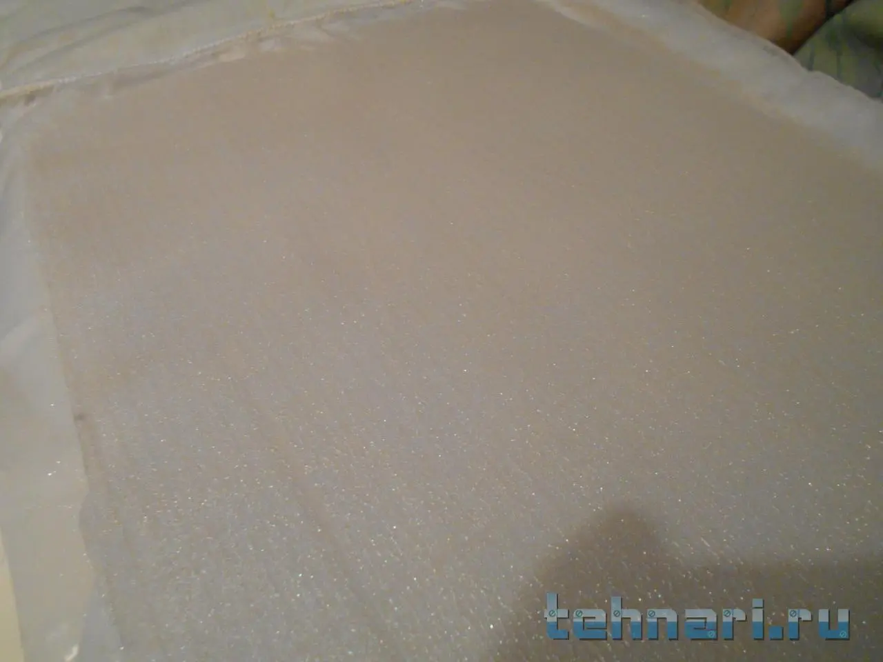

Эти фотографии просто для примера. К рецепту Дреда они не имеют отношения.
А вот с рецептом HCORE я так и не разобрался.
Правда пока экспериментирую только с перл. эмалью от VGT, а SILVER пока купить не получилось. Может она играет определяющую роль...
А пока образцы получаются как-то не очень красиво, присутствует излишняя глянцевость в центре, а по краям эффекта мало. Хотя и применяю тюлевую технику. А может так и должно быть, может меня завышенные ожидания.
Может я многого хочу, потому что у меня и так проектор находится в комнате с темными стенами и потолком и без окон. А я ещё могу замечать небольшую разницу между черным цветом на экране и стоящей рядом абсолютно черной аудио колонкой.

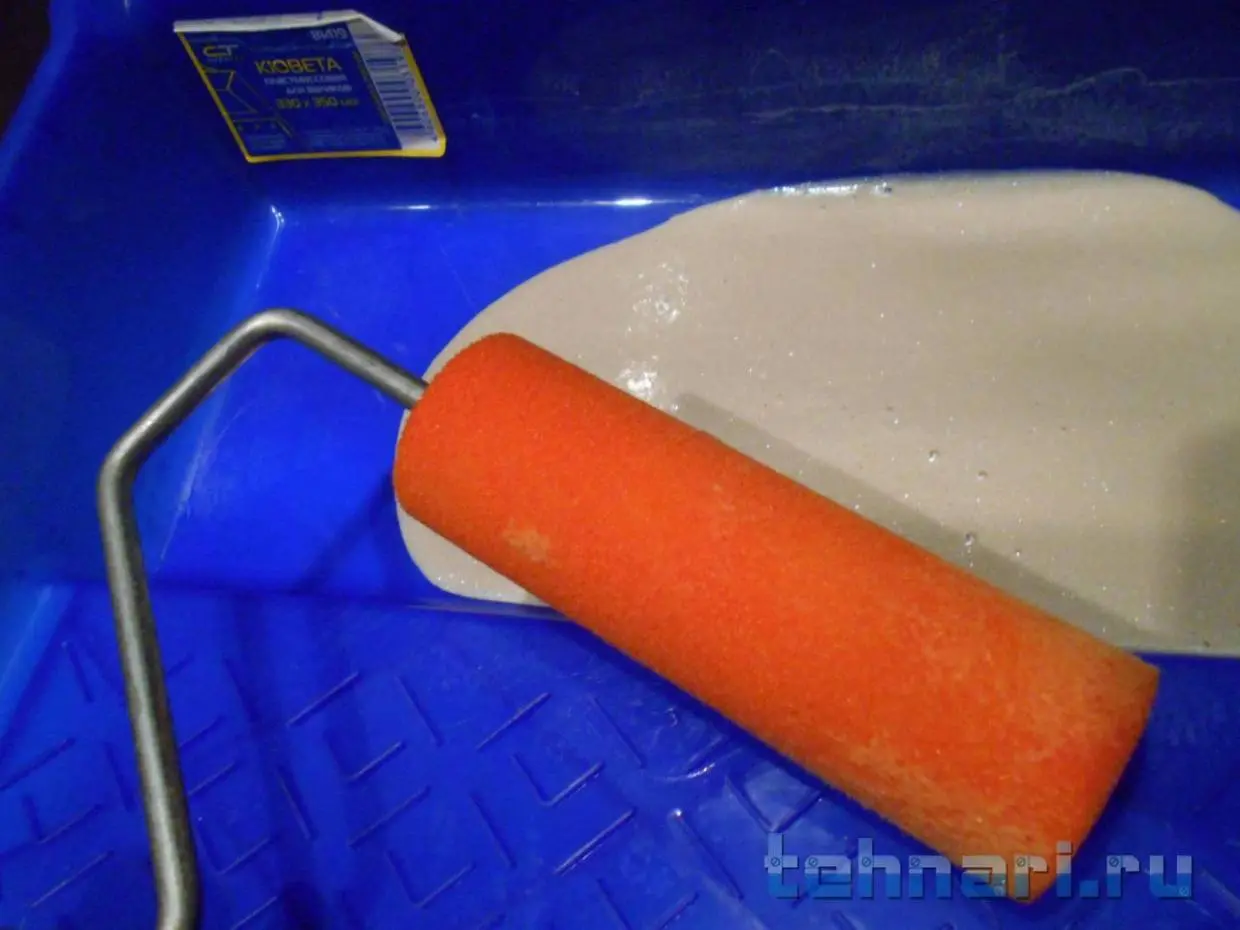

Отражающий слой......3-4 слоя
1) 150 ml- любой акриловый матовый
2) 60 ml- VGT перламутровая серебристо-белая Эмаль ВД-АК-1179
3) 15 ml- VGT перламутровая хамелеон
4) 150 ml-вода
наносить краскопультом
Это последний рецепт? Или ещё можно как-нибудь улучшить?
Дред. А вы не сравнивали качество покрытия после краскопульта и после тюли.
Да, это последний рецепт (больше не экспериментировал так как появились другие заботы), но в планах попробовать добавить в отражающий слой или полностью матовый лак или базу D (которая прозрачная матовая).
Я твердо уверен что с краскопультом разница будет колоссально лучше. Я как то писал что не заметил разницы между краскопультом и валиком, но это оказалось только пока смесь сырая, как только она начнет высыхать разница с каждым днем становится все очевиднее.
Честно говоря я уверен что того экрана который мы хотим получить невозможно получить валиком, но на безрыбье и рак рыба :)

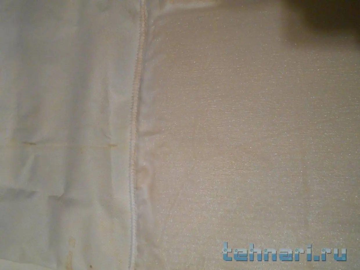

duritskiy если честно я вообще не понял что и с чем Вы смешиваете и что не так..В рецепте DDREDDa вообще нет база(С) ..И по фото я уверен замеры делать не благодарное дело..Фото выкладываются что бы относительно света и листа а4 зрительно понять о изменениях и то фото не отражают действительной картинки..
По этой причине нужно помимо описания состава давать комментарии и замечания о изменениях.. Думается вы несколько запутались в назначениях компонентов..(очень много инфы..)
DDREDD начните новую тему-Черный экран рецепты ,где будут только цифры что с чем смешать.. А эта ветка для обсуждений..Вы удивитесь количеству тем на AVS посвященным самодельным экранам..(наша ветка в сравнении это малютка)
Ну почему, это конечно не идеальный вариант, но все же для сравнения как вариант. Если параметры фотоаппарата и условия съемки неизменны, то почему бы и не пользоваться для сравнения лично своих образцов.

Вопрос еще как нанести?Пульвер не всем доступен и требует по мимо навыков еще и место для покраски...По этой причине я опробывал тихий альтернативный способ окраски через тюль(результат я наблюдаю по сей день на экране..Очень достойно..)

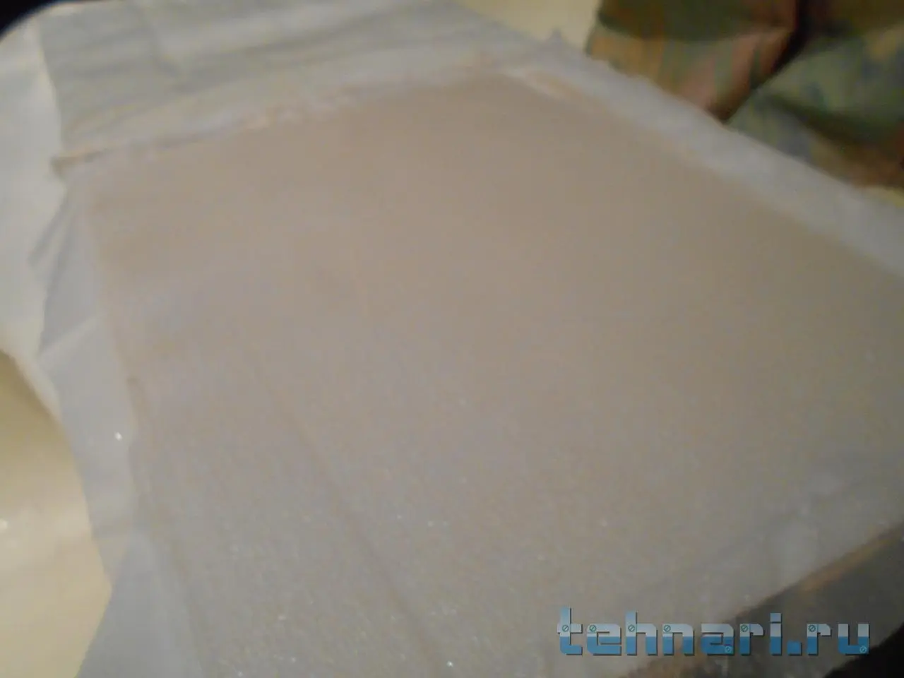

И за основу экрана рекомендую прозрачный материал не ДВП(ворс поднимается и все с ним связанное..)Прозрачный лист сотового поликарбоната думаю лучший из доступных листовых пластиков..Нанести мелкой наждачной бумагой вертикальные бороздки и можно покрывать смесью(грунтовку можно и в смесь добавить в первый слой..)И начиная с первого слоя наносить через сетчатый тюль,если первый слой нанесен валиком то мелкие полосы потом не скрыть при последующей покраске(краска полупрозрачна и будут видны все криворукости..)Обойный клей я добавил для большей прозрачности смеси,и более плавного увеличения усиления,и так наносить смесь слой за слоем добиваясь хорошей яркости..Получаемая поверхность будет выглядеть матовой и шершавой на ощупь ..Но микро капли (смесь проходит через ячейки июля оставляет след микро капель) на столько малы что практически не различимы в близи и поверхность выглядит монолитно окрашенной. Лист сотового поликарбоната лучше на раму приклеить для жесткости и свет не должен попадать на оборотную сторону экрана(рама плотно прилегает к стене через прокладку из силикона или паралона..) крепить лист на жидкие гвозди или мелкие саморезы тут как удобнее..Тёмный задний фон подобрать в финале ..так как экран получиться полупрозрачен.

Наверное что-бы самому понять разницу между тюлью и пуликом надо и то и то попробовать, а главное соблюсти всю технологию для обоих случаев.
А на счёт фотоаппарата... В нашем деле и качественная оценка и количественная должна быть. Тут уж никак. К примеру удобно уход в желтизну или в синеву корректировать именно по цифрам, а не на глаз. Да и контраст...
У меня мыльница для съёмок и качество очень относительно передаёт..И глаза все же лучший инструмент.. Делаю пробник из сотового поликарбоната думаю фотки многое проясняет(так для наглядности и сам перепроверю свои домыслы..)
