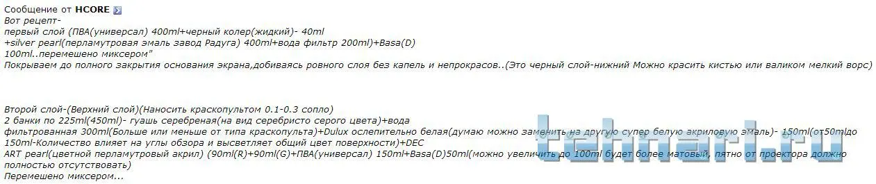

HCORE вы мне дадите рецепт как обещали??? Ещё понравился вариант который использовал two-ya в своём экране (страница 499 форума) он пишет что рецепт ваш!!! Не поделитесь!? Кстати хочу сделать в точности как у него (по внешнему виду) P.S. Скажите а рецепт DDREDD лучше этого? Я имею ввиду если уж заморачиваться то лучше с начальным рецептом? Он по свойствам лучше?
DECIDE думаю если попробуете воспроизвести рецепт DDREDDa будет хорошим вариантом(имея пульвер в наличии конечно...) Когда основной экран изготовите то пробники для сравнения можно сделать-рецепты есть на страницах их не удаляли..(интересно сравнить думаю многим будет):fellow:

DECIDE Вот рецепт по которому two-ya делал экран...
    14 KB · Просмотры: 128
    51.5 KB · Просмотры: 178
Ясно! Вот спасибо!!!! Будем работать!!! Только вот вопрос!!! написано диаметр сопла где те 0,3-0,5 У меня только 1,5!! подальше встать наверно надо будет??? И сама технология нанесения???? первый нижний слой и верхний тоже по 3-4 раза наносить???? и после каждого нанесения просыхать сутки должен???
Если краскопульт пневматический то просто уменьшите подачу краски, давление около 2-х атмосфер.
по поводу сушки в сутки это перебор конечно, но все зависит от температуры в которой сушится экран. Часа 3-4 при +20-24С я думаю хватит. Но вот между нижним слоем и верхним я бы подождал подольше, может даже и сутки.
Отлично! Спасибо за совет DDREDD!!! Всё же хочу сначала всё сделать по вашему рецепту!!! Подскажите у вас в рецепте указано ([FONT=&quot]160 ml - Краска акриловая для стен ВД-АК-2180 «Белоснежная» (влагостойкая)? Это тоже VGT??? И про лак? Всё таки матовый или полуматовый????? [FONT=&quot]Полученная[/FONT] смесь я имею ввиду например нижний слой, по вязкости подходит для краскопульта или надо [FONT=&quot]разбавлять[/FONT]???

Подскажите у вас в рецепте указано (160 ml - Краска акриловая для стен ВД-АК-2180 «Белоснежная» (влагостойкая)? Это тоже VGT???
Да это тоже VGT.
У меня был применен полуматовый, так как матового я не нашел, как я понял его вообще не бывает. Остается только попробовать базу D для матирования, но пока занят (как займусь основным экраном проведу ещё пару экспериментов, но это будет не скоро, может быть летом).
Полученная смесь я имею ввиду например нижний слой, по вязкости подходит для краскопульта или надо разбавлять???
Да, смесь уже имеет консистенцию для пульверизатора.
