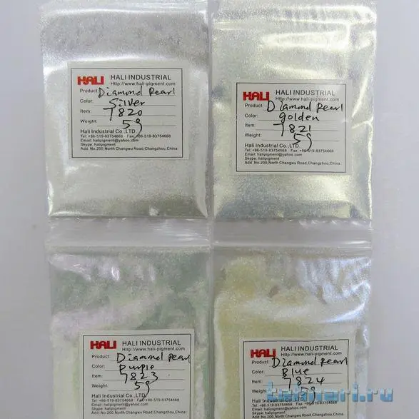

DDREDD черный(условно темно серый) как и белый отражает весь спектр..Мысль урезать полосу отраженную от темного слоя(как пока не знаю..но может послойное нанесение CMY на угольно черный слой)Черный и белый имеют одинаковые свойства отражения (только яркость разная )По сути темный это тот же белый(оттенок белого)или на оборот белый оттенок черного не суть..По скольку черный отражает картинку и во всем спектре с этим надо что то делать..И белый слой может быть не совсем из частичек белого пигмента(а матовый слой как пример,матовая поверхность тоже светлой выглядит)
Есть в тырнете вот такая фасованная слюда разного калибра..

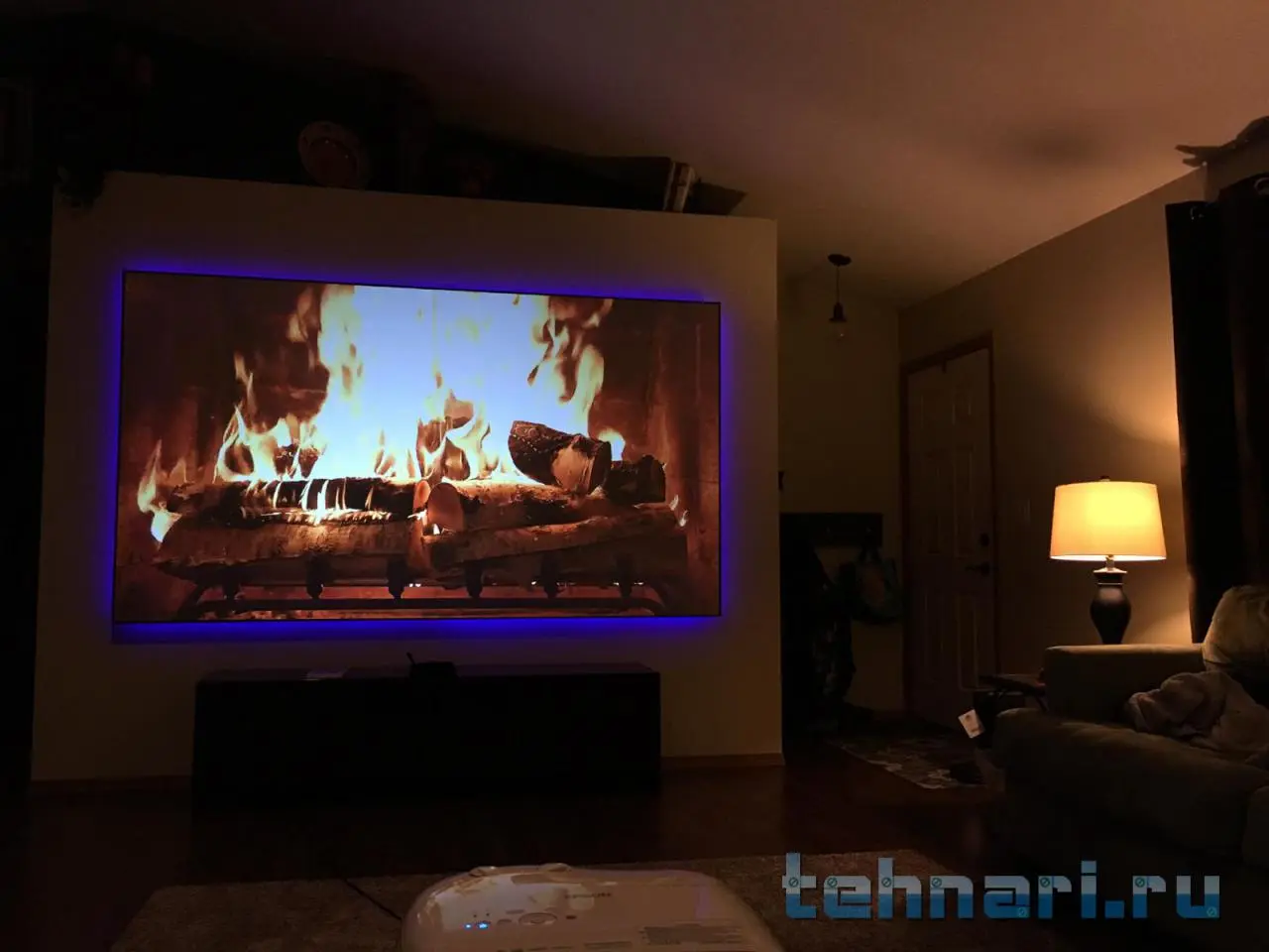

Надо сказать у DNP supernova достаточно широкий угол обзора...

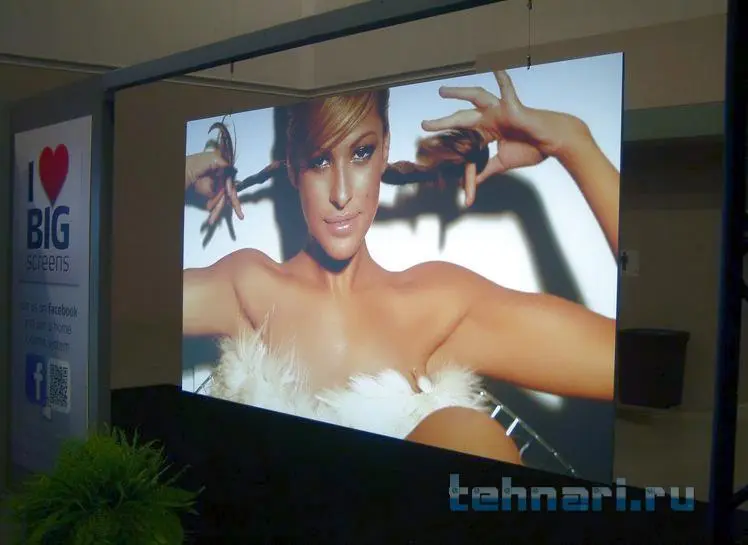

Еще пример многослойного экрана,и экран из тиккурилы не сравнится с этим..
