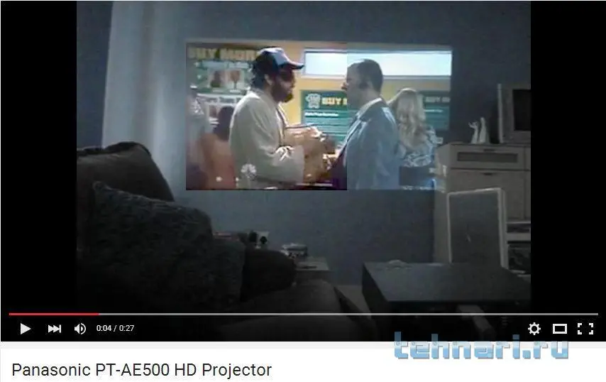

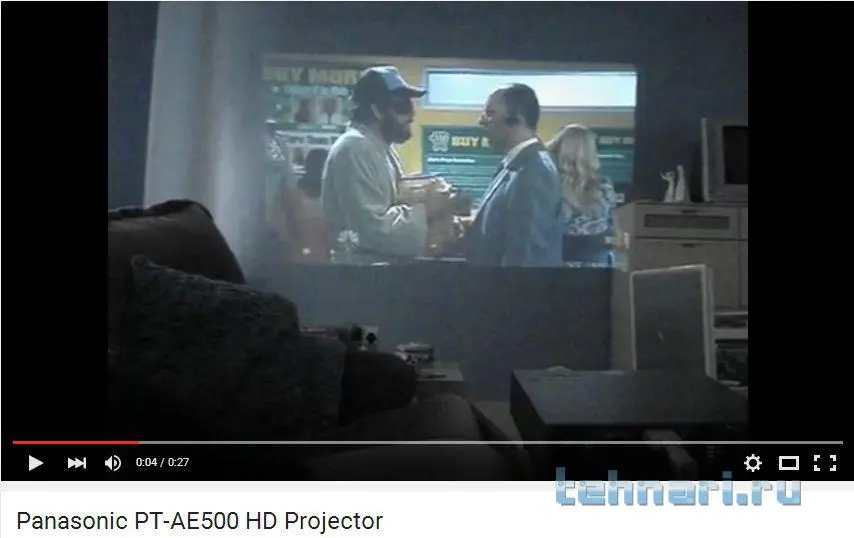

потрудиться я всегда радdema-live если делать черный экран то эффект будет примерно такой(но придется потрудиться..) Но серая штора дешевле выдет ..
