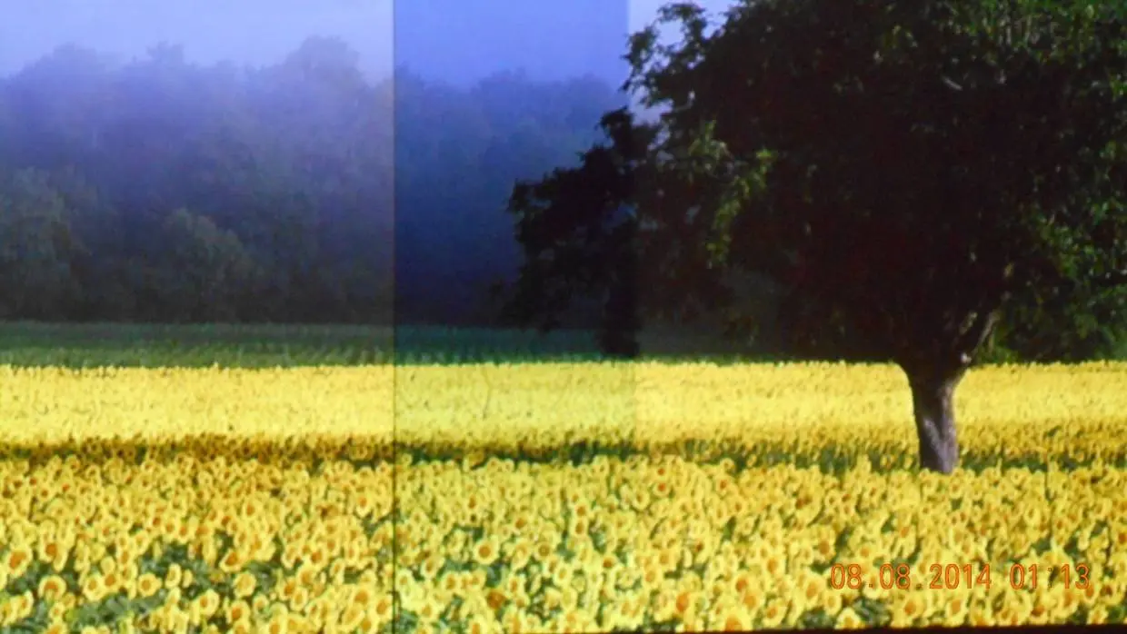

Или сильно перекрываешь лаком при покраске или попробуй найти матовый лак.
Вот только если лак матовый. С перекрытием попробовал и меньшее количество слоев, и отражающий мешал жидкий (больше воды), так же попробовал увеличить содержание лака в смеси. Все одно. Сперва темно, потом ровно, но уже с бликами. Сейчас снова работой загрузился, как появится время, попробую просто лак еще кинуть, посмотрю, как он себя ведет.
VagrantM75- По деньгам дешевле чем фильтр для оптики...И вдруг мой рецепт Вам придется по нраву...Ну смесь для пульвера надо пожиже сделать..там разберетесь конечно...koresch
Что же подсох образец смеси-тонер Black 2ml , 25ml Dulux,15ml silver,15ml вода фильтрованная..:nasos:

Уровень белого не на много ниже ...черный начинает радовать...для подьема белого добавлю silver pearl..Следующую смесь сделаю -20ml Dulux,20ml silver pearl ,2ml toner black,15ml вода фильтрованная...koresch

Следующую смесь сделаю -20ml Dulux,20ml silver pearl ,2.5ml toner black,15ml вода фильтрованная...Думаю так будет правильно...При увеличении в смеси silver pearl на +5ml,шаг увеличения тонер Black на 0.5ml,и соответственно уменьшаем Dulux на 5ml...Вроде такая закономерность прослеживается...
Тут прикинул с таким шагом самый приемлемый затемненный вариант-тонер Black-3.5ml,silver pearl 30ml,Dulux-10ml,вода фильтрованная-15ml...Проверенно если Dulux в смеси уменьшить ниже 10ml,то углы обзора резко сужаются...Для этой смеси это предел затемнения...А дальнейшее увеличение тонера приведет к потере яркости...В общем как то так....tehno015

VagrantM75-самый приемлемый затемненный вариант-тонер Black-3.5ml,silver pearl 30ml,Dulux-10ml,вода фильтрованная-15ml..Для начала это соотношение смеси а если будет смысл добавляйте только тонер,будет глушить избыточную яркость-это вариант для сильно яркого проектора...И то надо бы проверить мою правоту...Удачи!!!:tehnari_ru_942:
В смесь добавятся еще 2 компонента улучшающие качество картинки...в стадии проверки...:tehnari_ru_942:

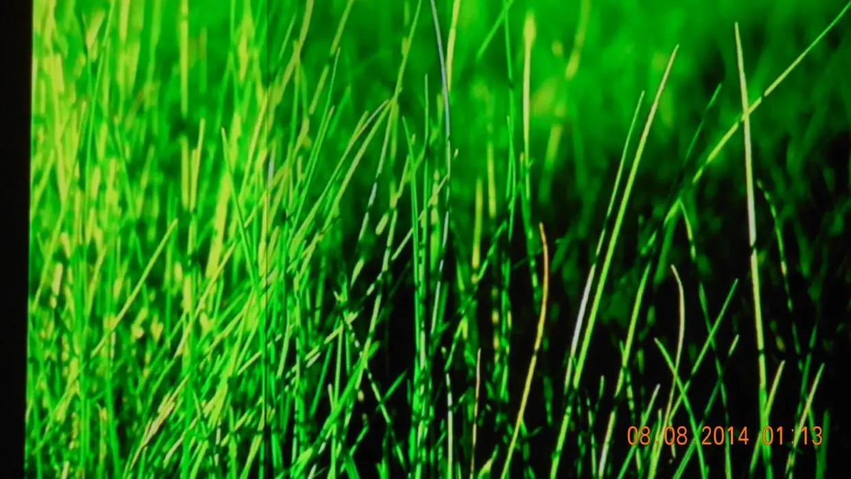

тонер Black 2ml , 25ml Dulux,15ml silver,15ml вода фильтрованная....Через 3 дня просушки пересмотрел этот образец...Да картинка улучшается спустя несколько дней после покраски-однозначно...tehnoyxi

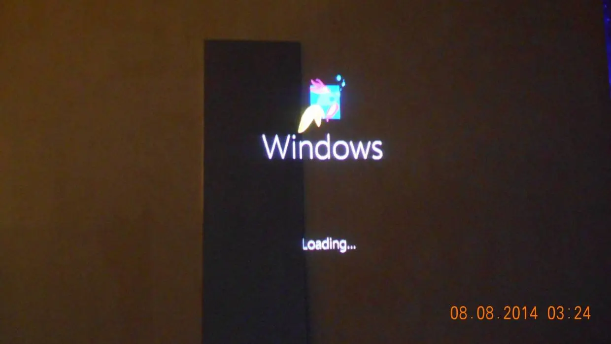

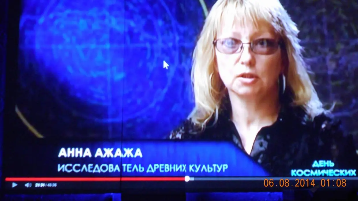

Высох образец смесь-10ml Dulux,30ml silver pearl,3ml toner black,30ml вода фильтрованная..Ну что же черный конечно глубокий но углы обзора не много уменьшились и белый не много приглушен..В принципе смотрибельно.. Яркость проектора 40,контраст 90,энерго режим средний...

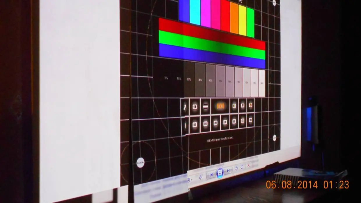

Смесь выше как альтернатива серебристому экрану привосходящая по уровню черного вполне состоятельна,но есть еще наметки в смесь добавить компонент улучшающий и уровень черного и одновременно белого...но при этом сужается угол обзора не сильно,но как будто происходит поляризация света...картинка с разных углов кажется разной со стороны источника паразитной засветки экран становится более темным а с противоположной черный высветляет...Все в общем надо тщательно проверить...Ну и хочу что бы экран был слегка глянцевым...На совсем матовом экране картинка не очень естественно смотрится...
А основной экран ведь не белый? Можно фото относительно белого листа?
Вообще смотрится достойно! :)
Да экран слегка бежевый из за цвета шпаклевки...И на мой взгляд это не супер пока...Возможно я зажрался...:tehnari_ru_942:Фотки в сравнении с А4 позже сделаю,дочь отогнала от проектора ,мультики смотрит...:tehnari_ru_942:А про глянец экрана вот фирменный от LG..

Вообще мне сдается тонер можно меньше в смесь добавить..сильно темнит на полутонах и белый будет ярче...ну попробую уменьшить тонер с 3ml до 2.7ml...лучше мне кажется будет...:tehnari_ru_942:
