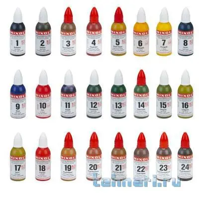

dinoo я купил по случаю похоже концентрат из серии ME цвет белый...Но что примечательно всего 1 ml этого вещества превращает 1 литр воды в мутное состояние и очень напоминает свойства База(D)...После высыхания поверхность не бликует и слегка шершавая..Так что то это рядом с искомым...Цена 100р
    11.3 KB · Просмотры: 92
Информация О Продукте:
Mixol универсальных оттенков, такой оксид белый оттенок (25), являются наиболее концентрированными, оттенков высочайшего качества на рынке сегодня. Они совместимы с большинством воды, растворителя, лака и масляных пятен, лакокрасочных материалов, shellacs, эпоксидных смол, восков, лаков, древесных заполнителей и др. ”Легкость колеровки или смешивая” часто приводится в качестве основного атрибута для Mixol, наряду со ”сложной” цветовой палитры. Mixol оттенки обладают высокой устойчивостью к жаре или Морозу повреждения. Они не высохнуть или загустеть (потому что они без связующего компонента), так там очень длинная полка/магазин жизни. Ознакомьтесь со всеми нашими предложениями из 25 различных цветов, 11 из которых находятся на основе оксида (цвета 03, 04, 05, 14, 19, 20, 21, 22, 23, 24 & 25). В на основе оксида цветов производятся из неорганических пигментов, которые делают их долговечных цветных изображений, устойчивых к выцветанию и атмосферным воздействиям. Эти окиси цвета идеально подходят для наружного применения или там, где УФ выцветания может произойти. Очистка очень легко с мылом и водой. Mixol оттенков не легковоспламеняющиеся или опасные.
Наиболее концентрированные, высокого качества оттенки сегодня на рынке
Простое мыло и вода очистка
Не воспламеняющиеся или опасные
Не т засохнуть или загустеть так там очень длинная полка/магазин жизнь...tehno015
Не является цветом а лишь оттенок..Смесь полупрозрачная..

Интересная находка,надо будет опробовать)
Я был не точен..Только металлики имеют маркировку ME 1-2-3...Остальные под номером..
