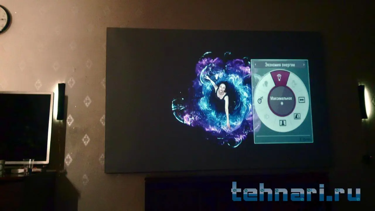

Новая смесь..Судить пока рано сохнет, фотки прошло 2 часа после
покраски..Но что интересно чувствуется сразу что картинка другая..Экран
визуально выглядит почему то более темным..Уровень белого заметно выше чем
был..Но лист пока прикладывать не буду..Картинка контрастнее что ли? Но
частички заметно крупнее ..но сказать что эффект звездочек-не так это
оказалось заметно как думал..
Состав
Вода фильтрованная-1000ml
Концентрат серебро ME2-1ml
База(D)-20ml
Клей обойный прозрачный KLEO-60ml
Золото(Луч)-0.2ml
DEC ART(Медь)-0.2ml
Клей добавлял в последнюю очередь при перемешивании миксером..Дал смеси
настояться 20 минут и опять перемешал все заново..
Красил валиком (мелкий ворс)через мелко ячеистый тюль(полиэстр,Турция)
После покрытия экрана через 20 минут снял с экрана тюль..
Теперь слой пускай окончательно просохнет...
Фотик смещает цвет слегка в зелень...

DECIDE смесь почти прозрачная и слоев думаю 4-6 надо..Концентрат ME2 оказался очень экономичным..И это самая яркая отражающая краска(вернее сказать добавка)зернистость картинки хоть и значительно прибавилась но с места просмотра практически не заметно..Тут важно другое что при нанесении через тюль высоко отражающая краска не порождает видимого горячего пятна(зрительно его не вижу хотя уверен что есть..при таком усилении..)
Картинка после чистки и смещения цвета(так ближе к реальному..)
Ткань можно не черную а серую(или темно серую...чем темнее ткань-просто слоев больше нанести придется...)

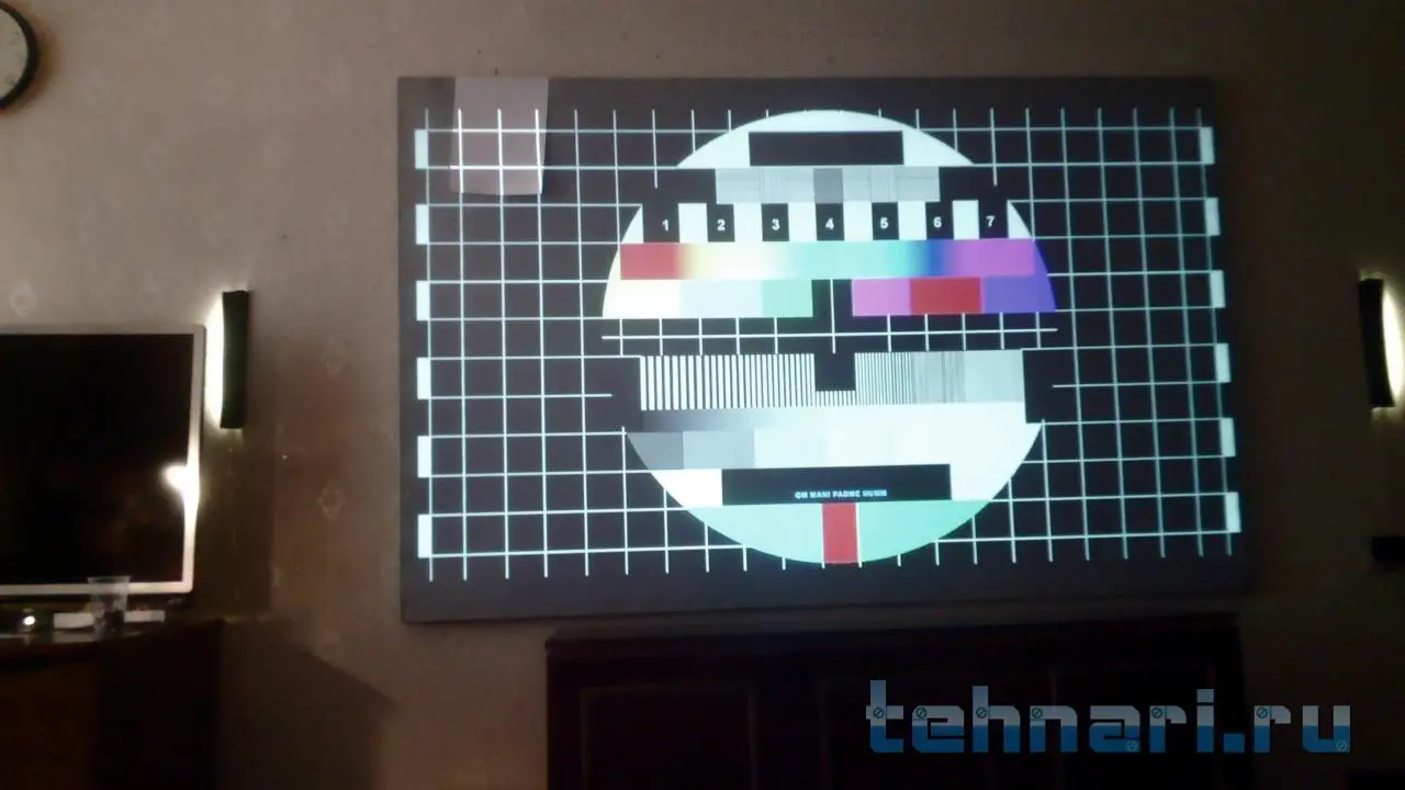

Собственно я подогнал экран по яркости под самый экономичный(самый тихий )профиль..Заодно и me2 протестирован..Но золото можно чуть больше добавить..Теплее белый будет и жёлтый красивее..Поверхность экрана матовая,слегка шершавая на ощупь..Указанный объём на два слоя хватит(экран 90 дюймов..)
Но хочу отметить угол обзора стал меньше(хотя и сбоку картинка вполне смотрибельна..яркость только меньше..)
Фотки с белым листиком...(снимаю на телефон...качество так себе..)
Все равно яркость белого ниже чем на а4..Но смотрится очень хорошо..

Maracooya проектор LG pa70g...Заявленная яркость скорее профонация.. и нет тут 700 lumen..Ну может они как то суммируют её.. Но судя по установленным диодам на максимальной яркости около 400-500 lumen..И это при откалиброванный вариант...(на AVS его тестили..)Но тогда это был не дорогой и доступный LED проектор..Думаю на ламповых история обратная ..придётся более тёмный экран делать..Черному не нужны тысячи люмен..Только засветка больше..Картинка в целом хорошая..Но со временем сменю проектор на фул...
Я не знаю но добиться такого же белого как на листе а4 мне не удаётся даже применив супер яркие отражающие краски..Эффект скорее пожож если сложить прозрачную матовую плёнку много слоёв..Яркость где то рядом но белый все равно не такой как на листе..Это надо сразу учесть..Думаю это вообще не реально..Чёрный экран делает картинку более реалистичной и сравнивать его с белым экраном?Хм..Ну меня заплюют поклонники белых экранов...Пускай каждый сделает свой выбор..тут бесполезно сравнение..
