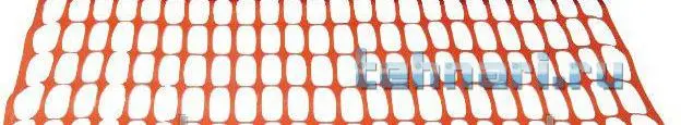

Если Вы так подходите к вопросу тогда экран из пленок(где этот момент наблюдается) так же приемлем? Но считаю что пятно хоть и будет в виду сужения направленности экрана,но не сильно выраженное..Хотя если применить поверхность лентикуляро подобную то горячего пятна вообще не будет...Я покрывал поверхность календарика сильно отражающей краской me2..Яркость не просто равномерная но очень высокая..Думаю рецепт DDREDDa для такой поверхности...
И ещё саму тюль при красить( к твёрдой тёмной подложке) сильно отражающей смесью, даст более ровную картинку(сами нити как вертикальные и горизонтальные столбцы)поляризуют свет строго по горизонтали и вертикали..(но длинной стороной ячейку располагать вертикально)так больше рассеивание по горизонтали..Этот способ намного проще и эффективнее.Но наносимая поверх тюля смесь должна быть полупрозрачная отражающая,без матирования.

Для наглядности сетка с прямоугольной ячейкой(только у тюля ячейки очень маленькие) Вертикально на экране -длинная сторона ячейки..Фактура имеет четкую повторяемость(так как тюль- фабричный материал)..

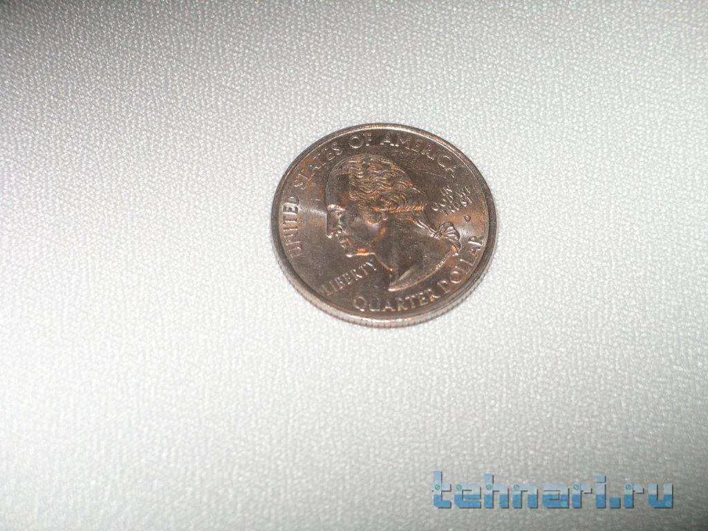

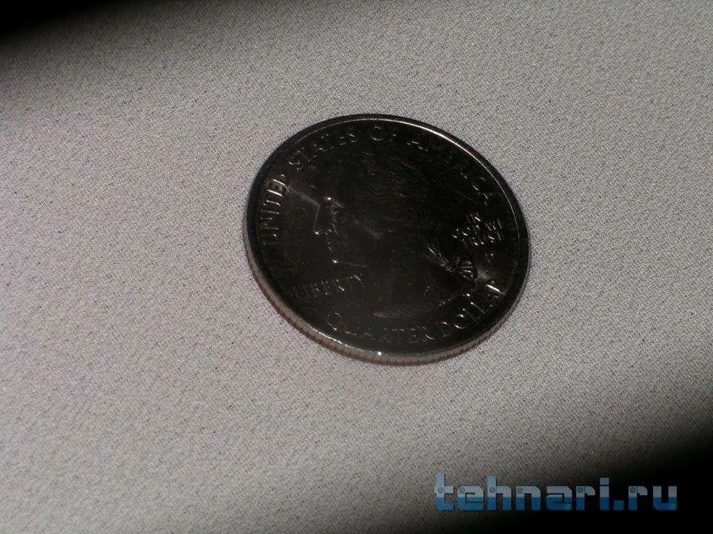

Как пример поверхность с очень мелкой шагренью..

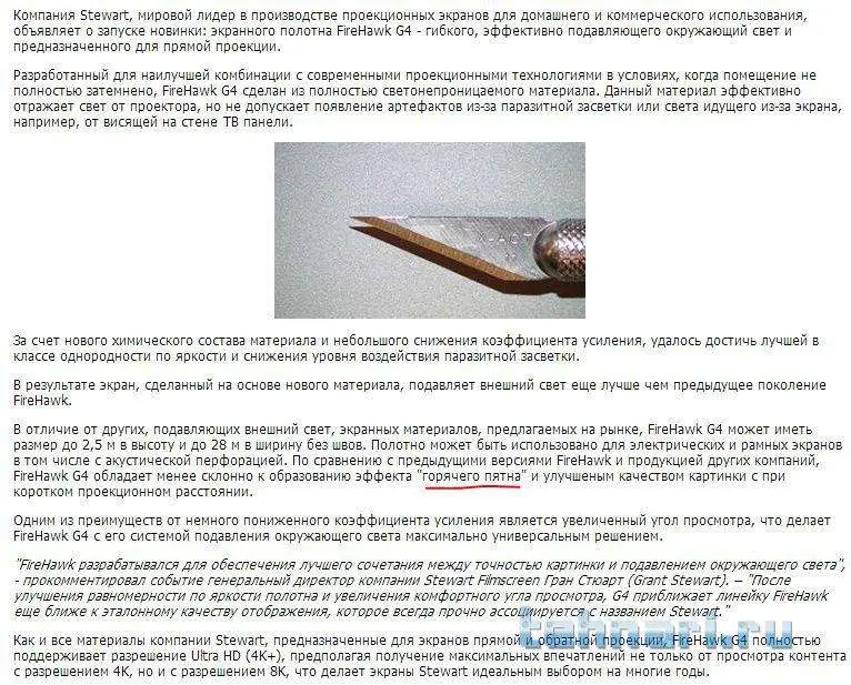

DDREDD и это немного(и есть то самое горячее пятно)...Да конечно каждому свое...

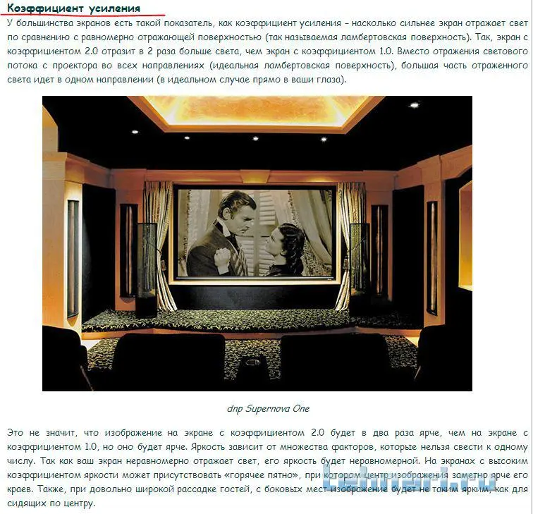

Так будет с любым серым экраном который идет по пути урезания углов обзора. Понятно что в угловые части свет падает под острым углом и возвращается в меньшем количестве чем от центра. В противном случае будет падение яркости - это элементарно Ватсон :) При чем чем более короткофокусный экран тем больше виньетка.

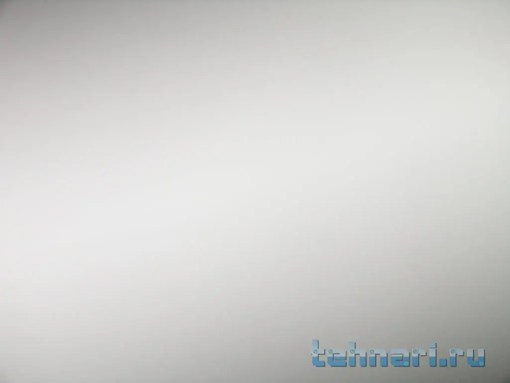

По моему получилось здорово!!! Рекомендую пока ничего не красить так как через неделю экран станет ещё круче!!! Классно что на фото видно что уровень белого на экране не только не упал, но и возрос, при этом уровень черного на порядок поднялся это то к чему я стремился создавая эту тему. По поводу виньетки тут конечно есть несколько факторов - не много не та фактура, немного недостаточная матовость, но это все такие мелочи и я уверен что в процессе просмотра даже не замечаются.
Единственное что конечно немного обидно что глазом видно фактуру - думаю что перекрыть не получится. Придется вышкуривать и перекрашивать, но это режет глаз.
Только что проснулся и немного поздно увидел твоё сообщение) После вчерашней беседы с hcore не выдержал и достал пулик из кладовки)) Снова обклеил все прилегающие плоскости плёнкой,застелил важные объекты в комнате и начал намешивать отражайку как обычно по твоему рецепту и заодно другой состав с базой С.В итоге покрасил свой образец составом с базой с и сравнил со своим экраном.В итоге получил обвал яркости по центру,но как и следовало ожидать уровень белого куда бы я не приложил образец везде одинаковый.То есть матовость выравнивает яркость картинки,но толку от этого.Hcore как-то писал,что намерен попробовать сделать яркий экран,да к вот без необходимой шагрени и некого количества глянцевости этого нереально достичь.Горячее пятно наш друг в данном случае,а не враг.Просто его надо аккуратно отрегулировать.Если пятно занимает 70-80% экрана,то экран получается ярче белого и общее восприятие картинки отличное.Если присмотреться к дисплею ноута,то можно тоже увидеть эффект горячего пятна,но оно как бы по перемитру,а не в центре.Как достичь подобного понятия не имею,но это и не важно.Главное отрегулировать глянец.Мы с hcore по сути делаем одно и тоже,только он пытается подогнать твой рецепт под валик и абсолютную матовость,а я под бытовой дешёвый пулик и умеренную глянцевость,если совместить наши экраны в один,будет то,что надо)
В общем ночью задул ещё три слоя,что бы перекрыть зернистость и доигрался до более яркого экрана,но уже с более выраженным пятном,которое сузила радиус засветки,блин)))Теперь надежда на лак наполовину разбавленный водой и мотирующие добавки в 1-2 тонких слоя.

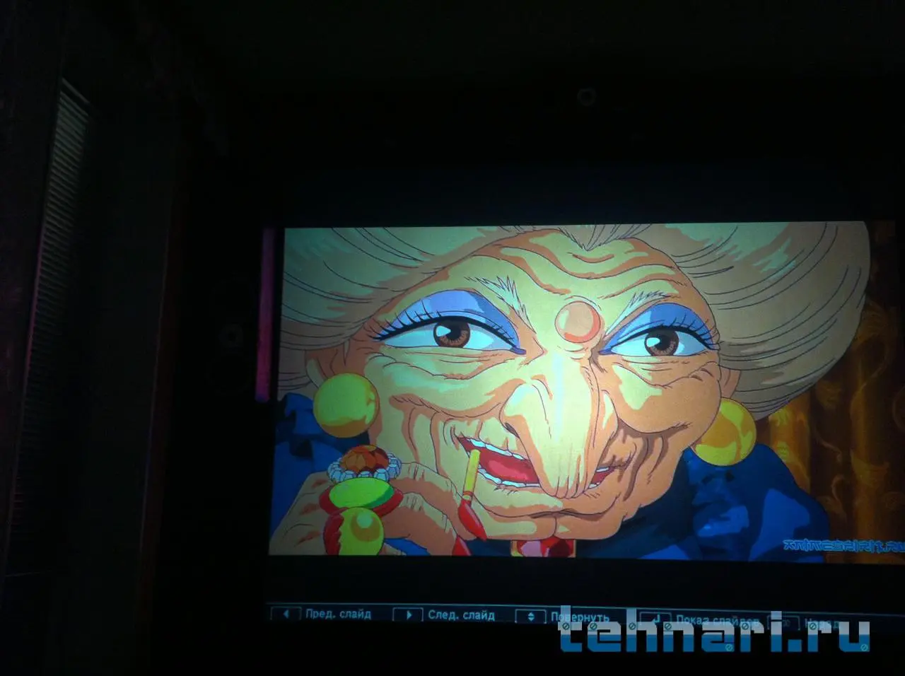

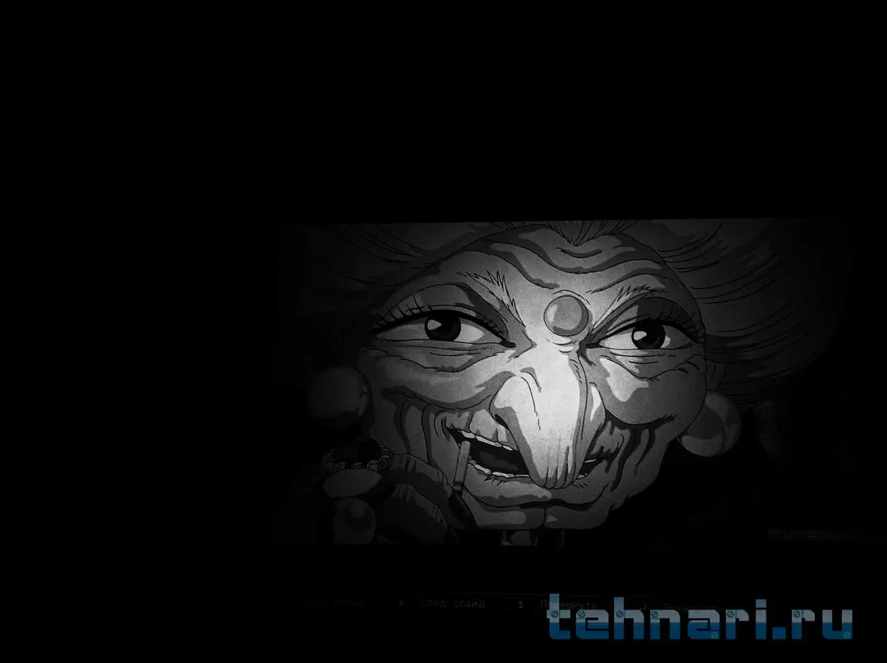

Снял видео,в общем надо матовать немного,эффект стал сильнее,яркость просто сумасшедшая,что радует,но надо подгонять глянец теперь.   dinoo научись правильно вставлять ролики с ютуба
Пол экран занавесил белой тканью.

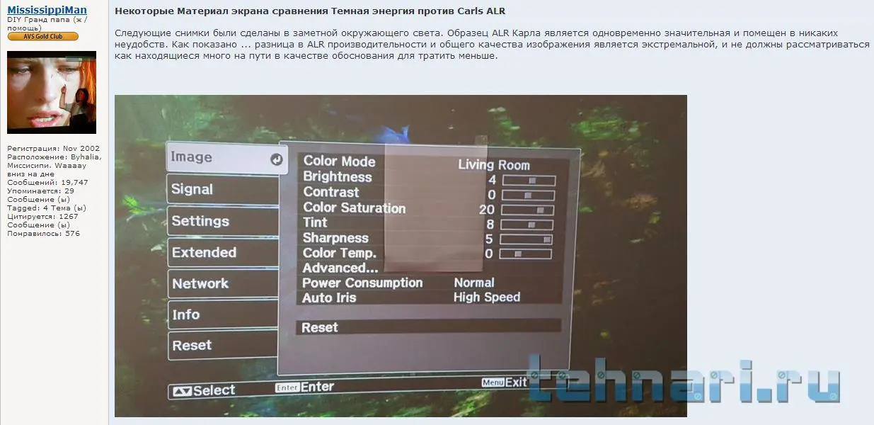

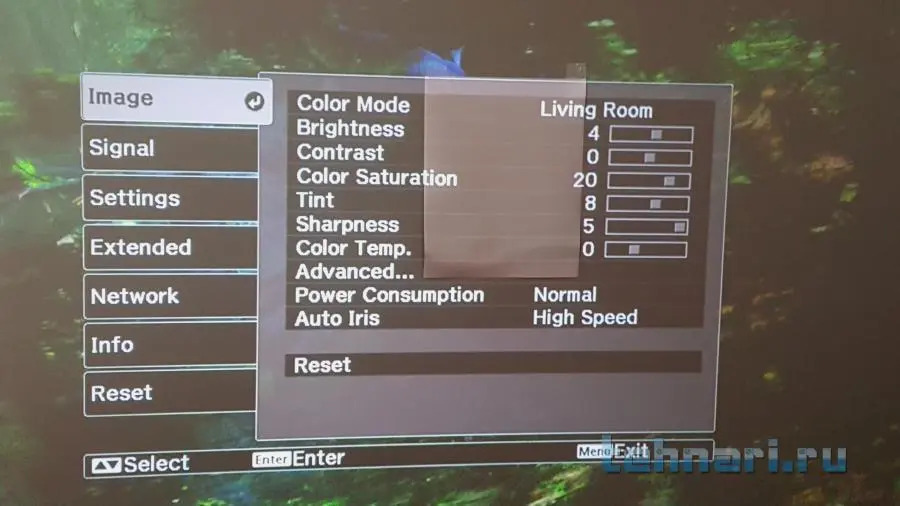

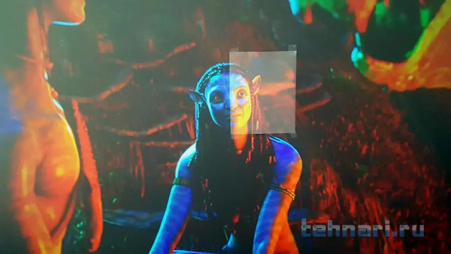

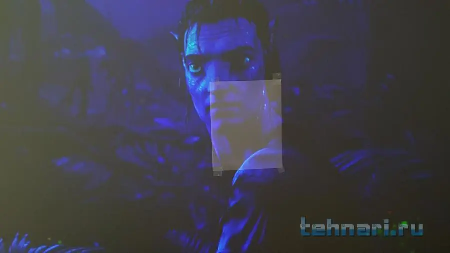

Сравнение образца ткани Карла(малый пробник) и DEA Flex(Черная энергия бездны)...
dinoo посмотрите нет горячего пятна и на диагонали 130 дюймов...Мне не нравится тема с глянцем по многим причинам(ранее уже проделал опыты..)Пусть усиление не много меньше но картинка более ровная...
А яркий экран я без глянца сделаю...

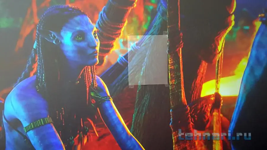

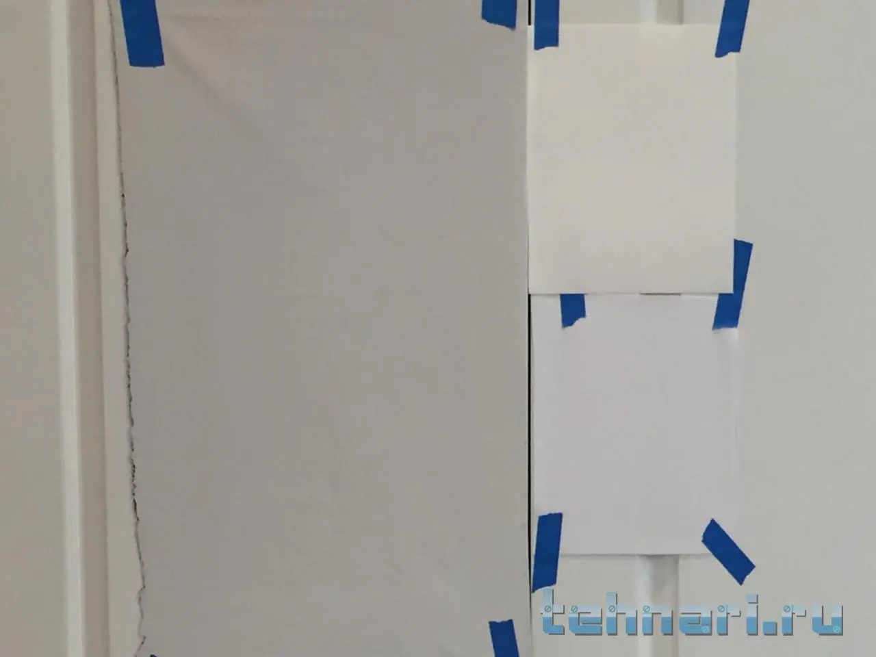

dinoo на фото образец экрана с высоким усилением( ALR экран)
Черная ткань -нижний слой
Верхний слой-светлая ткань(микро сетка)-покрыто отражающей полупрозрачной смесью..
С тюлью делал подобное..

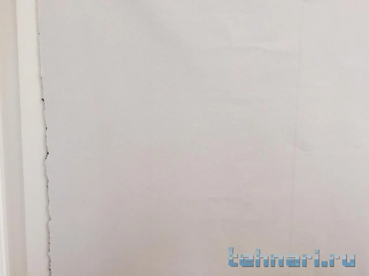

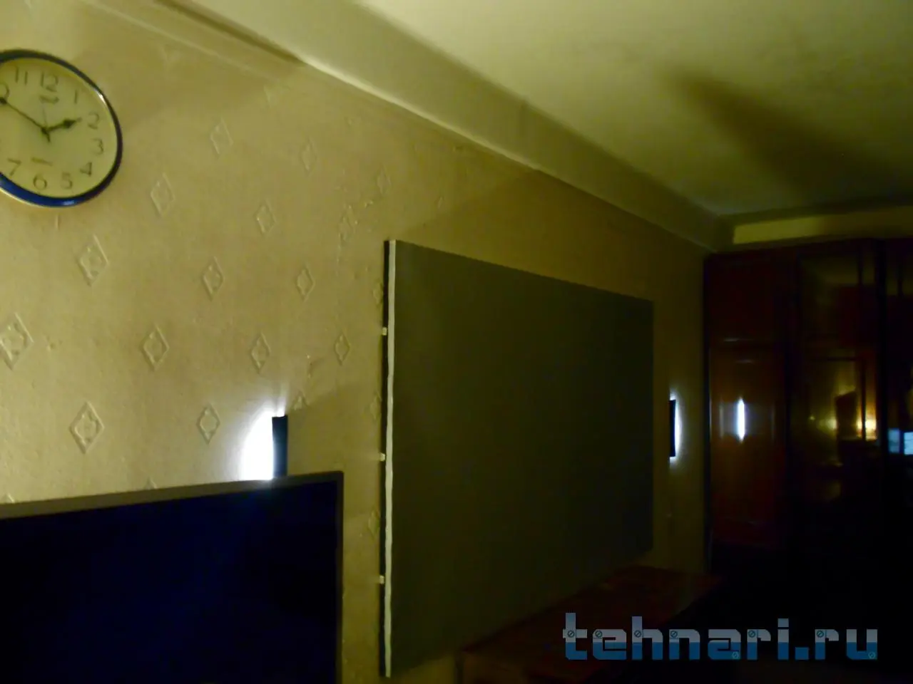

Мой экран после последних изменений(освещение -ночник..слева на стене..)
Цвет не черный, но все же достаточно темный..

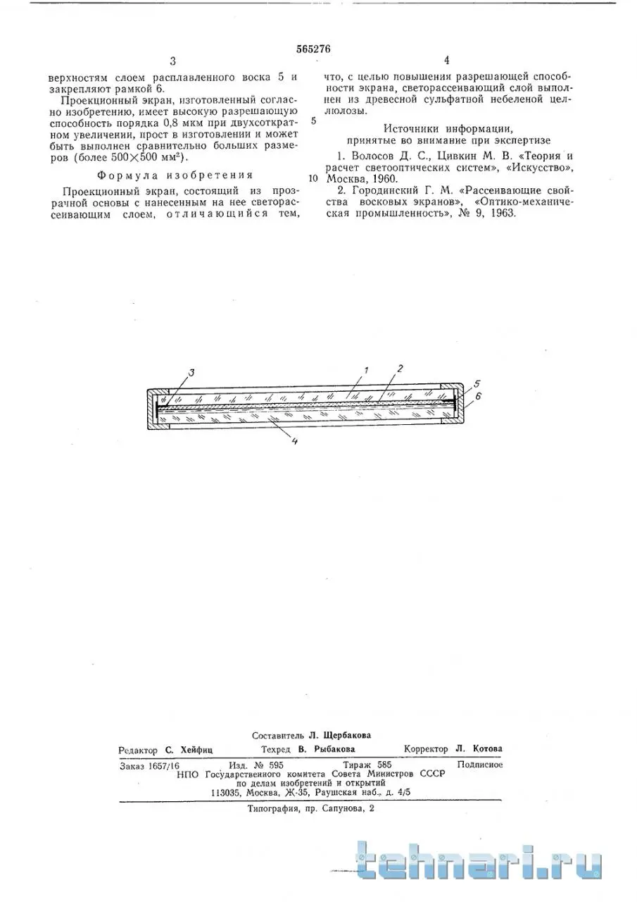

Вот один из патентов Наших разработчиков...Надо покумекать..
    2.1 KB · Просмотры: 115
    57.1 KB · Просмотры: 98

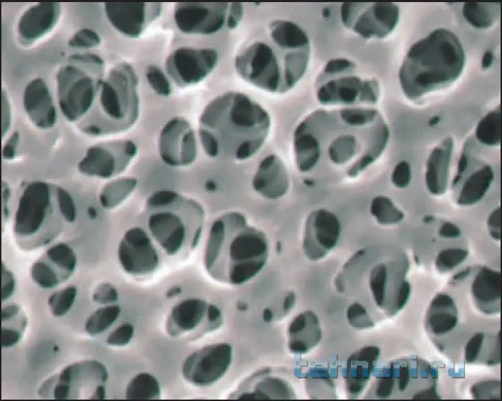

Целлюлоза ...Хм интересненько..
